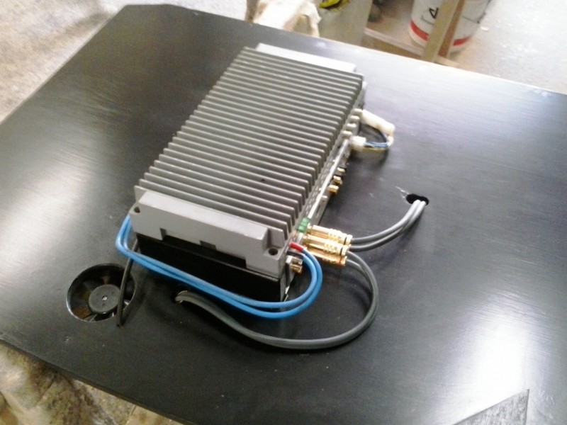

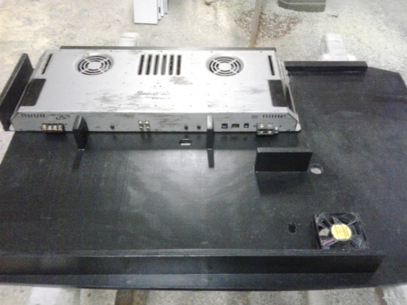

ragazzi qualche piccolo aggiornamento per farvi vedere che non sono stato fermo. purtroppo il tempo non è molto ma la domenica mattina qualcosa riesco a fare
ecco qualche foto.
la parte sotto della cassa del sub non si vede è!
la foto con ads e pxa è la parte sotto del pannello che verra alzata da due pistoni idraulici e ampli e proc entrano nella ruota di scorta
poi alla foto di sopra manca l'hcca che purtroppo ci vorrà un po prima di montarlo.
per ora manca il sub da montare e sto ascoltando i 16 con il titanium. mamma quanta potenza!!!!
però dovro sistemare nuovamente le portiere. troppe troppe vibrazioni!!
mi manca da completare il fianchetto dove ci sono 2 cap, fusibiliera, distributore di massa, e centralina per remote (è quasi finita però aspetto di mettere ordine prima di mettere foto.
ecco qualche foto.

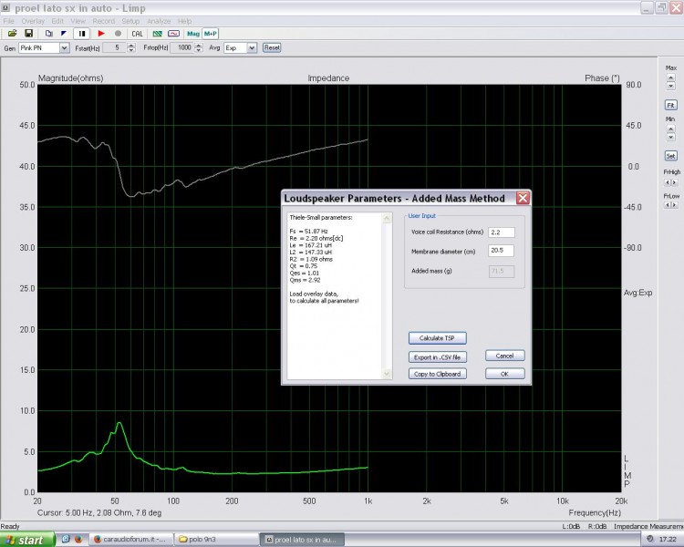

allora ho misurato curve di impedenza di sub e doppio 16 che ho negli sportelli e misure mls degli stessi
passiamo a qualche misura fresca fresca nel senso che le ho appena fatte.

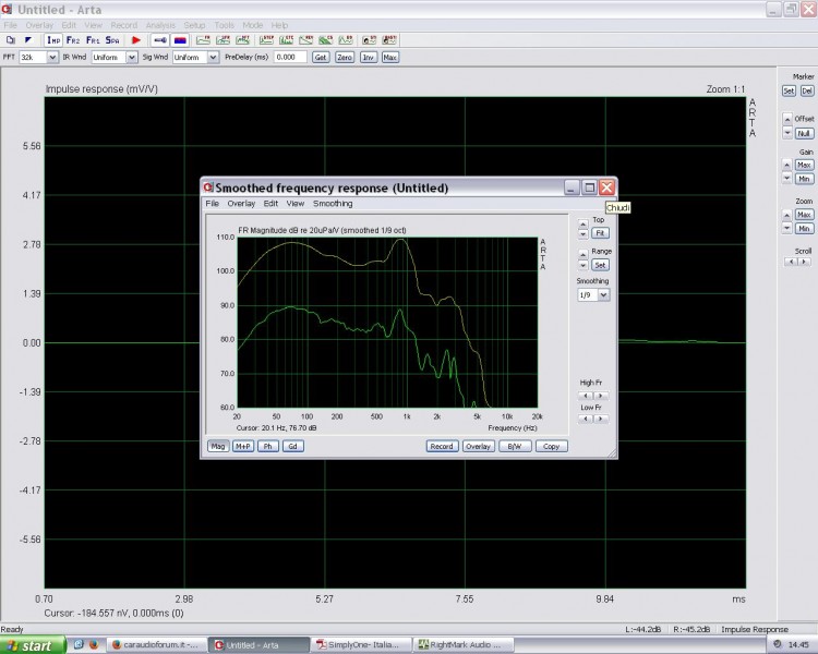

adesso passiamo alle misure mls fatte collegando gli ap all'uscita DUT del simply (quindi senza ampli)

Re: polo 9n3 di luca
Ci sono parecchie robe strane...
dai suono non essere misterioso. a cosa ti riferisci di preciso?

A naso, il sub ha qualcosa troppo vicino in cassa.
Le porte vanno irrigidite oltreché insonorizzate.
grazie mille annibale qualcosa troppo vicino nel sub dici che potrebbero essere anche i cavi all'interno? e lo deduci dalla piccola gobba subito dopo la fs? riguardo le portiere sono d'accordo a fare questo lavoro il prima possibile. andando invece ad analizzare la parte alta cosa che ancora non ho fatto. devo limitare la banda? specialmente al tw vero? pero vedo che sui data sheet c'è il grafico che parte dai 20 hz quindi non so. ho paura di fare danno visto che in questo tipo di misura sono in flat.
grazie mille per l'intervento
