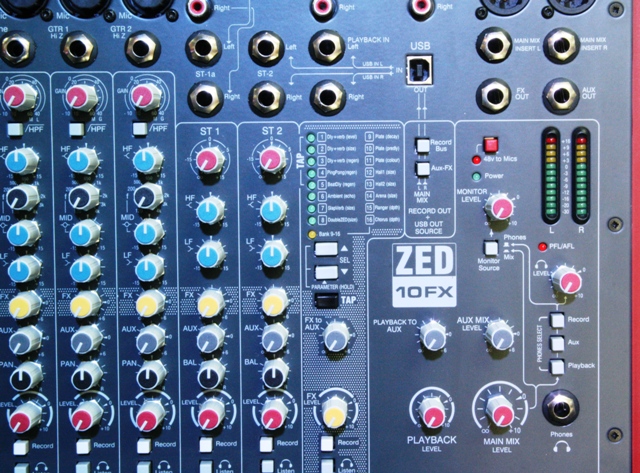

No , lo scatolotto intendevo il KIT-SIMPLY ONE di Teleprodotti store il Jig si intendevo quello di Claudio Negro : tempo fa con un amico che adesso vive lontano da me , faccemmo delle misure con Speaker work shop e funzionava bene il tutto anche se complicato...
Si , per il preamp MIC mi serve sempre uno esterno , come il mixer andarebbe bene , il mixer è un Allen&Heath ZED10FX (che grande mixer , e ne ho provati nella mia vita...) : mi pare ci sono problemi pure a fare il loop out-in (line stereo) , mentre il loop out(line) in (mic) funziona tramite il canale AUX-FX che però è mono....anzi se hai qualche suggerimento mi saresti di grande aiuto.
Re: focal 6k2p + ls29neo
caspita che mixer, per l'uso che ne faresti con S.W. o arta in pratica ti servirebbe solo come alimentatore e premicrofonico per il mic behringer
se avessi una scheda audio con phantom potresti anche farne a meno
per la calibrazione della scheda il cavo loop lo poni tra in e out sulla scheda audio............mi sa che non ho capito bene la domanda

Se volessi usare il mixer come scheda audio , ponendo il loop tra out e in mi ritrovo sull'out anche l'in (non so se mi spiego) ovvero non riesco a far funzionare il full-duplex sul USBpoldo ha scritto:caspita che mixer, per l'uso che ne faresti con S.W. o arta in pratica ti servirebbe solo come alimentatore e premicrofonico per il mic behringer
ciao
infatti non avevo capito, ma il tuo mixer quindi ha una sezione di conversione,in pratica e' anche una scheda audio ?
- suonohificar
- Supertweeter
- Messaggi: 5851
- Località: Benevento
Yes , vedi la presa USB sul frontalepoldo ha scritto:infatti non avevo capito, ma il tuo mixer quindi ha una sezione di conversione,in pratica e' anche una scheda audio ?
per gli ingressi non hai problemi,invece per gli out non puoi sfruttare le uscite stereo?

mh..sembra facile ma non è ...di ingressi e uscite ne ho aiosa....ma mi hai dato l'ispirazione ,e forse ce l'ho fatta!!!poldo ha scritto:per gli ingressi non hai problemi,invece per gli out non puoi sfruttare le uscite stereo?
Devo fare dei test adesso speakerworkshop e/o ARTA per capire se funziona bene il full duplex...dopo passiamo alle misure!!

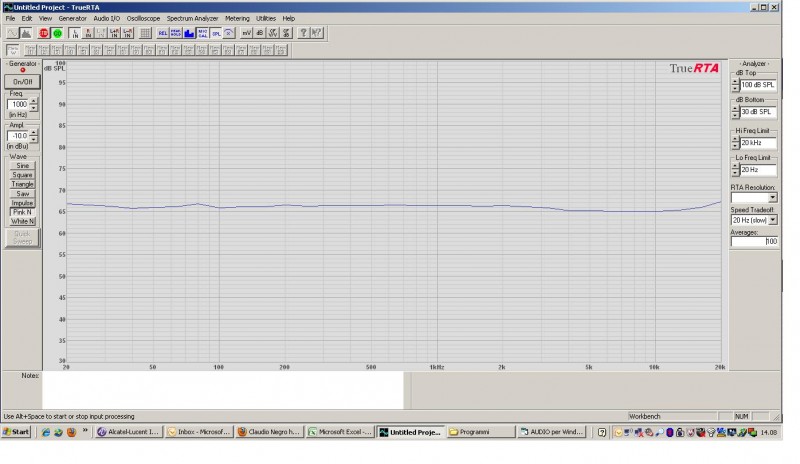

e giusto per non smentirmi......... mi puoi spiegare cosa hai fatto?
hai provato ad nalizzare il mixer con rmaa?

Nulla di che , ho semplicemente seguito le stesse indicazione della guida di Marinilli sulla calibrazione di trueRTA . Dopo la calibrazione della scheda audio (nel caso il mio mixer) ho inserito il file di calibrazione mic nel progrmma , e con il mixer sempre in loop (out-in) analizzo il rumore rosa ricevuto sull'ingresso dedicato al microfono : con il file di calibrazione caricato , vedi (ovviamente) la curva di equalizzazione del microfono
grazie,appena ho tempo faccio la prova con il file di calibrazione del mio mic

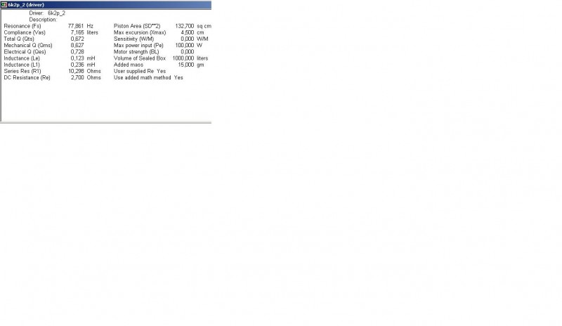

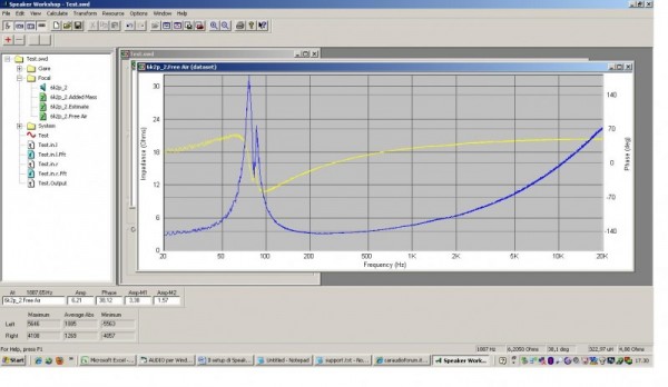

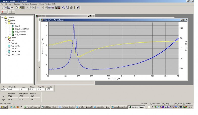

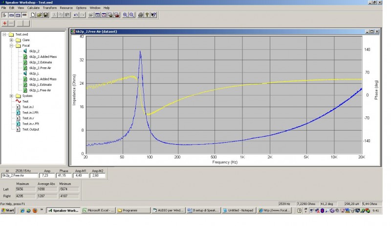

Come accennavo sopra..un piccolo risultato raggiunto...misurazione dei trasduttori in aria libera.
Nel grafico possiamo vedere la curva di impedenza e fase di unp dei 6k2p : sono
piuttosto soddisfatto dai risultati! Il grafico l'ho messo a confronto con quello che avevo caricato in
AFW che mi era stato fornito tempo fa da ALE8 (credo lo abbia misurato ma non so) e la curva è molto simile nonchè alla curva fornita da Niko con
WT3 un bel pò di post più sopra.
N.B. La risoluzione del grafico da me postato è molto alta (0-48K , +/-0,37Hz)...quindi vediamo anche il pelo nell'uovo!
Per il calcolo del VAS non ho un bilancino di precisione (0,1g) , ma uno con 1g di precisione quindi è da predenre un pò con le pinze , nonchè
ho usato una massa aggiunta non troppo grande (15g teorici)....anche qui gli altri parametri sono molto in linea con quelli forniti da niko con wt3.
Mi lascia un pò perplesso la FS misurato da niko è 69,9 quello dichiarato dalla casa è 68,8 quello misurato da me è 77,8! Intanto aspetto vostre impressioni/suggerimenti/commenti per poter andare avanti o buttare tutto nel camino qui vicino
Grazie a tutti mi state seguendo come si dice "per la manina"
ciao suono, la differenza rientra nella normale tolleranza,però sono curioso di sapere come mai la traccia e' tutta seghettata
per curiosita' come lo posizione l'altoparlante quando lo misuri?

Non so perchè è tutta seghettata : quando misuro lo tengo in verticale tutto libero torno torno e avanti , anche se lo tengo in mano il risulato non cambia . Se lo poggio con il magnete su un piano , otturando quindi il foro posteriore , mi compare un picco a fianco alla FS come da allegato...poldo ha scritto:ciao suono, la differenza rientra nella normale tolleranza,però sono curioso di sapere come mai la traccia e' tutta seghettata
prova ad appoggiarlo su due "spessori "distanziati che diano un appoggio sicuro e saldo ma che lascino sfogare il foro sotto al magnete alti almeno 3 cm o anche meno basta che non ti compaia il doppio picco
ciao

Grazie poldo,poldo ha scritto:prova ad appoggiarlo su due "spessori "distanziati che diano un appoggio sicuro e saldo ma che lascino sfogare il foro sotto al magnete alti almeno 3 cm o anche meno basta che non ti compaia il doppio picco
ciao
più che altro mi preoccupa come tu mi hai fatto notare la seghettatura della corva , il picco risolvo tenendolo in mano
Dimenticavo : ho provato altri woofer è c'è sempre il seghetto
se la calibrazione di SW ti ha dato esito corretto possiamo escludere errori del sistema di misura
escluderei anche problemi all'altoparlante ,per cui rimane solo la modalita' di misura
sono sicuro che ne verrai presto a capo
ciao
