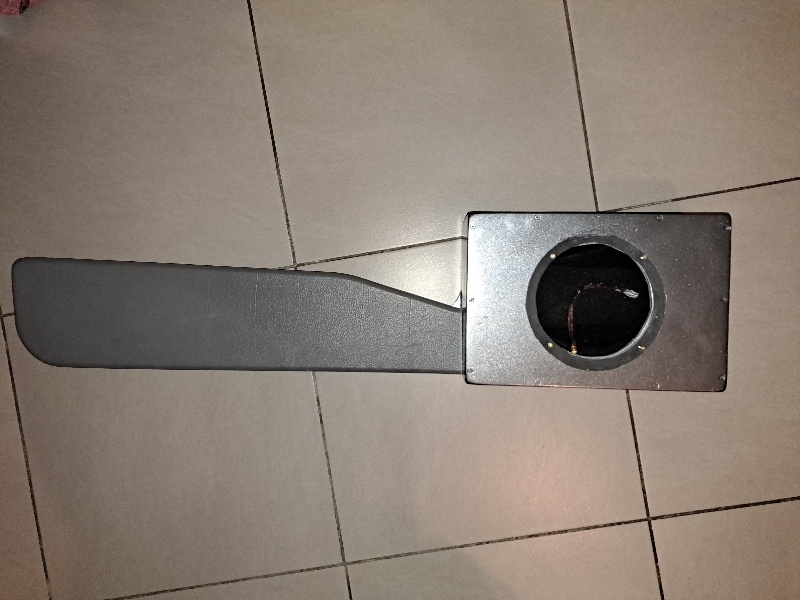

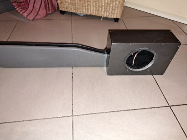

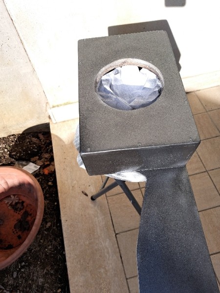

Proseguono I lavori...tasca sinistra ormai quasi pronta:
Ho riempito tutto di dacron, ed ho iniziato a dare la prima mano di vernice..

Re: Presentazione impianto e consigli su passaggio cavo di alimentazione
Ma sicuro sia dacron?
Dove lo hai preso?
Di solito è bianco.
Dove lo hai preso?
Di solito è bianco.

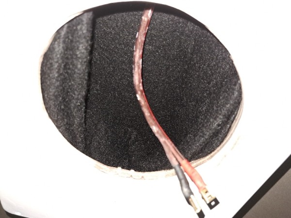

L' importante che sia a bassa densità, altrimenti non fa il lavoro che dovrebbe svolgere, ma al contrario diminuisci i litri.
- Baronerosso86
- Messaggi: 163
- Iscritto il: 12 ago 2024, 20:51
Sisi è a bassa densità,anzi ho fatto attenzione a non metterlo schiacciato dentro...il panno è sottile meno di 1cm,lho ripiegato sui vari lati a fisarmonica ma facendo attenzione ad adagiarlo e non ha pressarlo..
Sarebbe il filtro per le cappe...80x40 a pezzo viene 1euro...lo uso anche per fare il filtro dell'aria per l'auto...

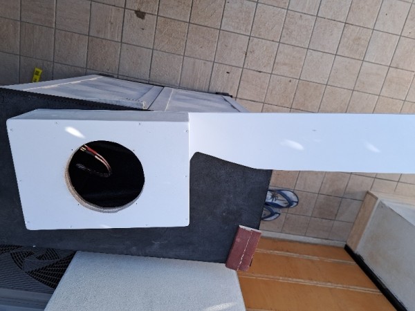

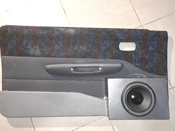

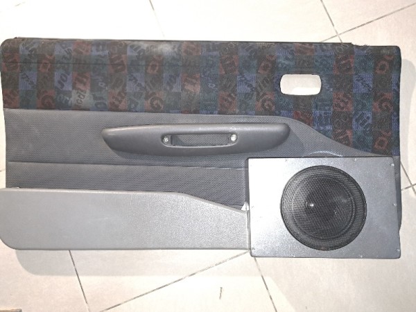

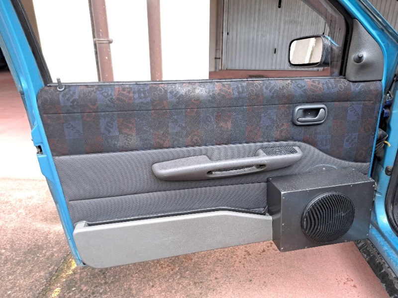

...lavoro ultimato...perlomeno lato guidatore..
Ho anche testato il tutto e si sente la differenza sulla profondità ed anche sulla pulizia del suono...ogni vibrazione anomala è sparita,grazie al fatto che il box è iper sigillato...
Apro e chiudo parentesi sul solito problema che staccando il woofer e rimettendolo appare inizialmente te quel disturbo che va via spegnendo e riaccenderlo lo stereo...questa volta non c'entra il canale attaccato a crossover senza diffusore poichè il canale senza woofer durante il lavoro lo ho scollegato dallo spinotto rca...e riattivato solo a diffusore rimontato ricollegando per ultimo l'RCA sinistro...quindi non so cosa diavolo sia... comunque sparito il rumore,ho provato e riprovato ed è tutto ok si sente benissimo dal mio lato,ora si nota la qualità migliore rispetto al lato passeggero. Devo dire il vero pensavo si sentisse anche una sensazione di maggior potenza,ma no,si sente solo più pieno e più pulito,ora è da provarlo per bene sistemando anche dall'altro lato...mi verrebbe da fare una prova anche senza il fonoassorbente ma non so se valga la pena smontare tutto solo per quello,voi che ne pensate? Ah dimenticavo,ora l'altoparlante è più arretrato,è appena più avanti del sedile..dà una sorta di timbrica diversa...

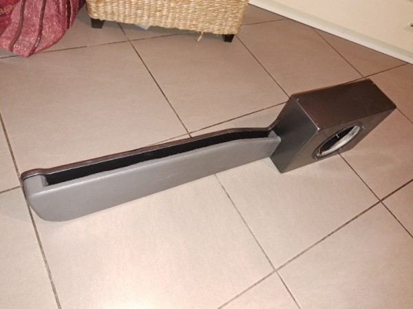

....il fonoassorbente è circa 2lt...ho preso le misure dei fogli e spessore...è il poliestere che si usa come filtro per cappe...
Lo ho adagiato sui vari lati in egual misura ripiegandolo a fisarmonica e senza pressarlo e 2 panni stesi sul retro..non vi ho applicato colla.
Va benissimo il filtro per cappe in poliestere come fonoassorbente.Baronerosso86 ha scritto: ↑19 gen 2025, 18:15 ....il fonoassorbente è circa 2lt...ho preso le misure dei fogli e spessore...è il poliestere che si usa come filtro per cappe...
Direi che è venuto un lavoro di sostanza, senza badare a fronzoli.
Guardando i l box effettivamente non sarebbe difficile fare funzionare un reflex....se hai 6-litri puoi provare la simulazione in reflex delle pagine precedenti, tubo diametro 5,8-cm lungo 22-24-cm praticamente il tubo da 60 per idraulica, puoi metterlo sopra il wf che sfoga sotto la maniglia della porta, dritto per dritto, il resto del volume sotto il tubo pieno di fonoassorbente, con un box così regolare dovrebbe funzionare bene il reflex, il tubo potresti metterlo anche lungo 20cm non di meno, il latto superiore del box quando è largo ?

Ma è il box di prova per testare i litri?
- Baronerosso86
- Messaggi: 163
Noko il box è al netto 30lungo x 20 alti x 10 profondo (cm)...
Alessio no non è di prova...è spartano ma definitivo...non è da escludere che io ci rimetta mano riguardo al reflex....già ci stavo pensando...e proprio nella posizione che dici tu..
Niko un ultima domanda...più una fissazione sicuramente: avvisando il box al pannello nei 4 punti precisi che avevo segnato dove ho opportunamente messo dei piccoli spessori interni per evitare di forare il box interno con le viti,in un pu to ho fatto cilecca e ho passato con la vite l'interno...allora ho continuato a mettere le viti al posto giusto e questa quinta messa sbagliata l'ho lasciata per non lasciare il foro aperto...secondo te va bene oppure dovrei sigillato proprio il forellino?

Ok,ti ringrazio
..intanto sto portando a termine i lavori della tasca/box destro..
