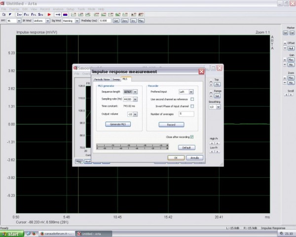

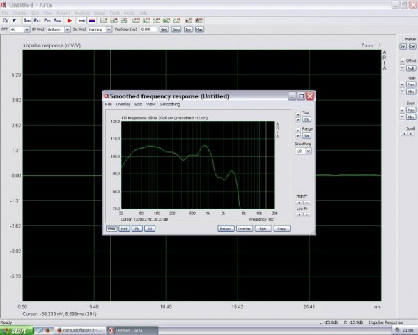

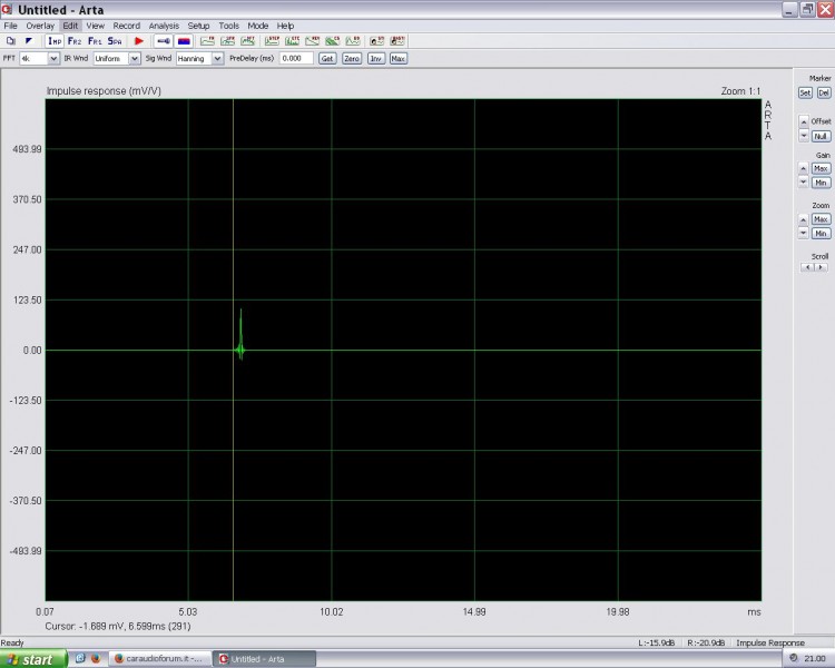

ragazzi non penso proprio sia quello che mi avete chiesto. questa misura all'impulso penso sia per vedere i tempi di volo vero?
ho selezionato imp e poi ho fatto rec e li su mls
poi ho fatto un altra prova sempre com imp selezionato sono andato su fr e li si è aperta un altra finestraa e anche qui ho fatto rec mls qui penso che ci siamo a quello che mi avevate chiesto , e se è cosi è sparito anche il picco sui 50hz
domanda
ma il canale da usare come input deve essere left giusto? e sulle altre voci non devo spuntare niente?

Messaggio da Emanuele_lc »
Dicci tu cosa vedi Luca :)
Te lo dico da amico, gli "esercizi di stile" ti devono servire proprio a questo, devi imparare a leggere i grafici ed a prevedere alcuni comportamenti...
Ci sono delle lacune di fondo che puoi colmare solo in un modo, utilizzare gli strumenti di misura solo durante un progetto con lo scopo di farlo al meglio porta poco lontano...studiare, provare ed misurare "a tempo perso" con passione invece ti aiuta a capire molte cose...
Ora, ripeto, non ricordo più molto bene l'uso del Simply e di Arta ma per le varie caselle da selezionare o meno c'è anche un manuale che ti spiega tutto passo passo...
Piano piano riuscirai a fare misure corrette e ad interpretare come di deve...
Qualche consiglio?
1- In primis, abbassa il livello dell'impulso...85/90 db sono più che sufficienti ad "escludere" il rumore ambientale evitandoti rogne varie di saturazione microfonica (anche se il Simply con lo switch che trovi sul retro è dichiarato fino a 140db mi pare...non serve e sinceramente preferirei mantenermi sui valori che ti ho consigliato
2- una risoluzione ad 1/2 ottava è inutile!
Utilizza uno smoothing ad 1/3 di ottava o, meglio ancora, 1/6 ottava per osservare in modo particolareggiato qualche particolare comportamento!
3- aumenta la lunghezza della sequenza a 65535 ed aumenta le medie ad 8 (già 5 è un range abbastanza elevato per star sicuri...in ambienti non propriamente silenzioso aumenterei un pochino tale valore

Emanuele_lc ha scritto:Dicci tu cosa vedi Luca :)
Qualche consiglio?
allora emanuele proviamo a fare una buona misura e poi mi spremo al massimo per cercare di leggerlo
da questo mi sembra di vedere che l'andamento è in discesa gia dai 60 hz cosa che non dovrebbe essere vero?
per il resto provvedo subito a cambiare impostazioni
altra cosa ho messo sul programma output a -20 e un po è scesa la pressione ma siamo sempre intorno ai 100db e i potenziometri sulla sceda audio sembrano disattivati quindi da li non posso agire
