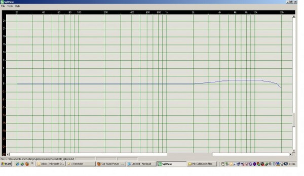

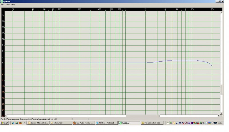

Proverò anche a togliere il il file di calibrazione del mic , che ripeto , ha lo stesso andamento della curva presente nel data sheet . Allego
la curva di calibrazione come inserita in RTA : come si vede , il punto di massimo intervento è 1,5db tra i 5Khz e 12Khz....praticamente è quasi nulla...
P.S. Grazie a tutti degli interventi e delle ottime spiegazioni mi avete chiarito diversi dubbi.

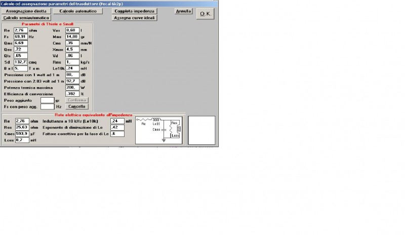

#178
Messaggio da danyx »
Mi riporti i parametri di thiele e small del Focal?
