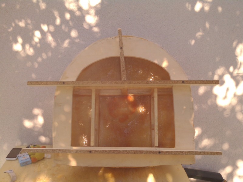

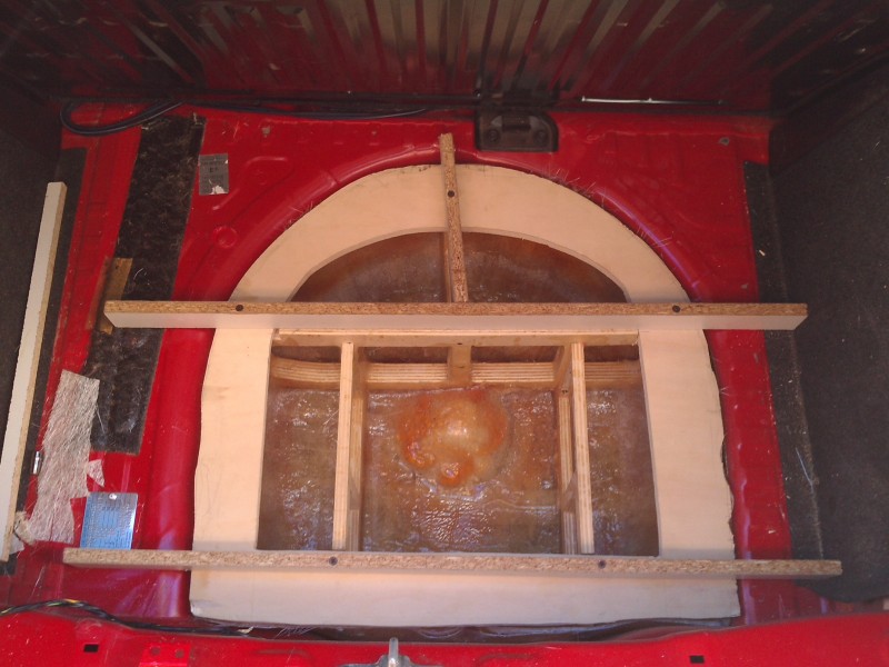

oggi son riuscito ad andare avanti un po' coi lavori... :)
niente di che... primo strato di resina per inglobarela prima parte in legno
[attachment=1]IMG_20130730_181514835395526.jpg[/attachment]
mi sono aiutato con delle assi che avevo per metterlo in piano col bagagliaio. in questo modo, potro incollarci sopra la base del doppiofondo..
qui cominciano le lavorazioni :)
[attachment=0]IMG_20130730_180221-1750241804.jpg[/attachment]

Bravo!! Stai lavorando bene!! Per la prima volta!! Complimenti.
Se vuoi avere un basso pulito disaccoppia la cassa dall'auto, se puoi, con materiale morbido, trasmetterai meno vibrazioni all,'abitacolo, migliorando il fuoco delle ultrabasse:-) :-)

ciao marco, grazie dell'intervento :) stavo proprio pensando di mettere della gommapiuma.. ma.. non so se sia fattibile. avendo preso la forma esatta del vano, poi dentro magari balla troppo. farò comunque delle prove prima di procedere col doppiofondo :)

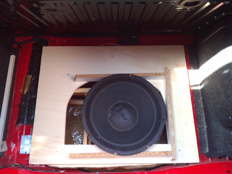

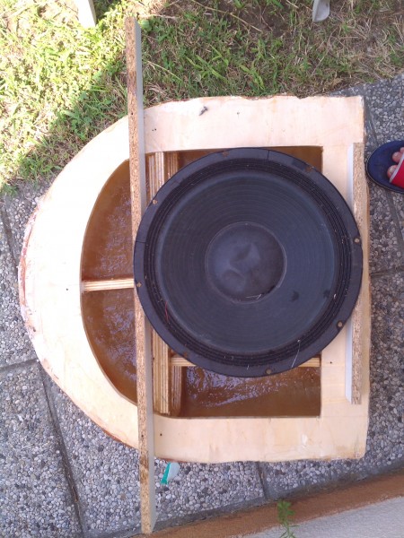

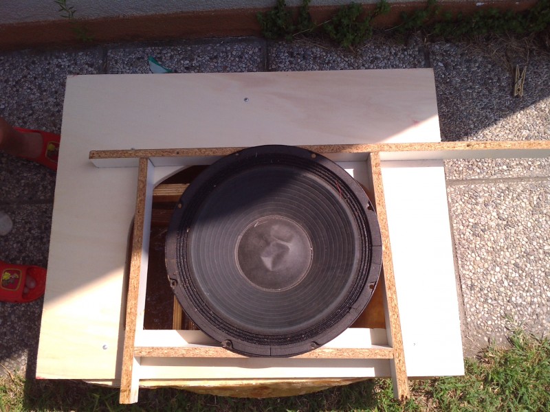

ieri ed oggi sono andato avanti un po' sulla cassa sub...
a tempo perso, l'aiutante si rinfrescava un po... :D
comunque... posizionato nel vano ruota di scorta c'ho messo dentro per prova un vecchio elctronic melody per vadere gli ingombri...
ora devo sigillare il nuovo pannello alla cassa poi metterò sopra il pannello del doppiofondo e finalmente l'altoparlante.. :)
per settembre almeno questo, dovrebbe suonare :D

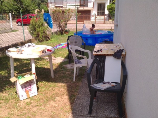

come non dargli ragione a tuo figlio :hahahah: :hahahah: con una piscina
ma quanti litri ricaverai??

il lavoro procede bene vedo..quanto sei riuscito ad irrigidire le pareti della cassa?tratterai l interno in qulche modo?prova a fare una misura approssimata della cassa prima di chiudere cosi da capire piu o meno su quanti litri sei..al massimo se devi recuperare ancora qualcosa ti alzi un po quel tanto che ti serve..:-)quello che stai usando per chiudere la cassa che multistrato è?cm?

headhunterz ha scritto:come non dargli ragione a tuo figlio :hahahah: :hahahah: con una piscina
non ne ho la più pallida idea... -.-
ma sicuro che non la userei x il sub.. a limite la potrei riempire di birra :D
chiaramente, gli metterei un campanello fuori... così suonerebbe comunque :D XD :hahahah:

donnye ha scritto:il lavoro procede bene vedo..quanto sei riuscito ad irrigidire le pareti della cassa?tratterai l interno in qulche modo?prova a fare una misura approssimata della cassa prima di chiudere cosi da capire piu o meno su quanti litri sei..al massimo se devi recuperare ancora qualcosa ti alzi un po quel tanto che ti serve..:-)quello che stai usando per chiudere la cassa che multistrato è?cm?
1) lo spessore sarà a occhio e croce un cm :)
2) trattarla male non posso... è più dura di me, mi farebbe male :D
comunque gli metterò sicuramente del fonoassorbente.. ho della spugna... e della lana di roccia dentro alla vecchia cassa del sub... potrei usare quella :)
3) per i litri della cassa, vale il discorso della piscina :D non ne ho idea :D dovrei riempirla di birra per saperlo.. mase poi la bevo.. non mi alzo più :D ed alzarmi, devo alzarmi almeno di 12, 13 cm.. se no l'hcca 2100 nel doppio fondo non ci sta. che sia rosso perché è più ubriaco di me? :slow:
4) multistrato è multistrato.. credo sia di legno.. ma non ne sono sicuro.. :D spessore.. l'ultima tavola che si vede è da 1,5 cm. ma sopra a questa va ancorata anche quella del doppiofondo per gli ampli da 1 cm. quando arriverò alla chiusura, poi ti potrò dire di che spessore la faccio :D

oggi pomeriggio ho fatto vedere la cassa del sub a maddex... :)
non so se il commento era dovuto alle 3 birrette che ha bevuto... o era sincero.. :D
comunque... l'esito èstato:
se l'avesse fatta un'installatore.. direi che fa schifo.. -.-
ma visto che è la prima volta che lavori con la resina... risultato.. buoissimo... ma devi mettere ancora un irrigidimento qua! (poi vi dirò dove :mah: )
tutto sommato, pensavo molto peggio :D

Nelle prime foto di sopra, specialmente quella con il fondo chiaro sembra un loculo.....già, cos'è ??? :D

niko ha scritto:Nelle prime foto di sopra, specialmente quella con il fondo chiaro sembra un loculo..già, cos'è ??? :D
Vero anche che sono scarso a fare battute.... -.- (e non solo)
Cmq sarà un successo....bravo. :)
loculo??? :slow:
luculo casomai :D
l'ho fatto io e mi chiamo luca :D hahaha
beh.. non è venuto un capolavoro.. ma non è venuto fuori neppure malaccio.. nelle foto non rende bene l'idea... ( per fortuna :D )
diciamo che mi è servito a fare esperienza in prospettiva delle portiere :)
