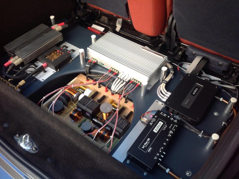

Sorgente di serie in alto livello che entra nel bitone, e che accende anche tutto il sistema + bitplayHD colelgato in digitale ottico e che rinvia il video out ad un monitor da specchietto Hardstone (ancora mai acceso)
Bitone con 4 canali in full range solo ritardati (niente tagli ne EQ)
Nakamichi 100pa in quadriamplificazione del Fronte Anteriore
Wf seas in porta reflex 20 litri accordata a 40hz
Miedioalto Bohlender&Graebener neo8pdr in cassa chiusa da 1,2-1,3 litri
Tutto il fronte è filtrato ed equalizzato in passivo messo a punto e costruito da me.
Cablaggio alimentazione 50mmq connection (+ stabilizzatore Accuvolt), potenza VDH CS122, segnale QED Signature sui WF e Signature XT sui medioalti (le prime 2 coppie di cavi decenti che sono andate in asta deserta su ebay!!!)
Il passaalto del woofer lo fai con la cassa?
msmgpp ha scritto:Il passaalto del woofer lo fai con la cassa?
si... chiaramente... il passalto lo da il sistema cassa/tubo.
L'accordo (dove la fase è a 0) è a 40hz... anche se poi con il passivo ho fatto un "magheggio"...
mettiamo una foto dritta va...
NATURALMENTE la macchina non marcia così... le colonnette in alluminio che si vedono qua e la fissate sul pianale (a sua volta fissato alla lamiera dell'auto con 4 rivetti filettati M6)) reggono una banalissima tavola sagomata rivestita in moquette con una finestra centrale, sempre moquettata, che da accesso all'ampli/crossover. Una volta montata la copertura a baule aperto non si vede ASSOLUTAMENTE NULLA e ho la libertà di caricare qualsiasi cosa, anche molto pesante.
Come perdita di volume utile della bauliera ho sacrificato una decina di cm di spessore del fondo... ci può stare...

Cosa intendi per "magheggio" ????
Belloooo!!!come ti trovi con il Bitplay?
appena mi arriva l'HD lo provo
BLACK BRABUS ha scritto:Cosa intendi per "magheggio" ????
un "giochino particolare" sui wf... che in attivo non si può fare...

Li ho usati tutti in casa... In quella posizione non ci girano sulla musa

Qualche dettaglio sul crox passivo ? (taglio , pendenze ecc. ecc. )....molto bello peraltro.
Magari anche una tua opinione sul tipo di risultato sonoro che sei riuscito a ottenere , anche in questa configurazione minimalista , o se passa di qua , qualcuno che è riuscito a sentirla

Magari se possibile vedere qualche misura MLS con smoothing 1/12
