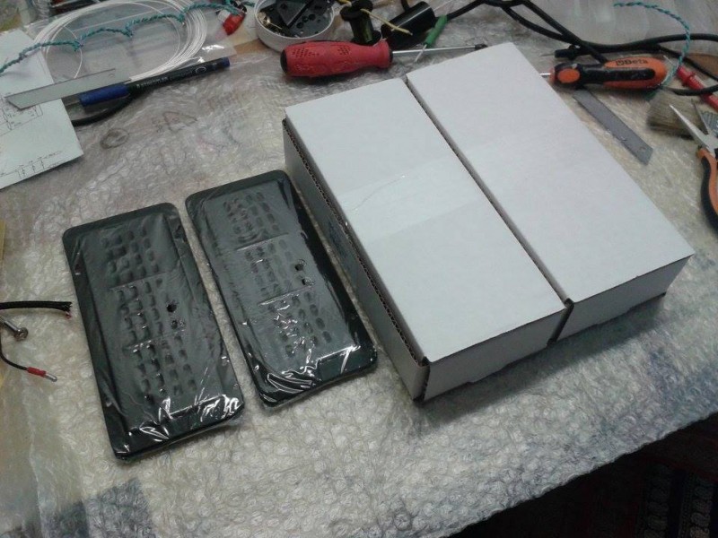

cqe volevo dire che sono arrivati sia i medi NEO8S dalla germania (sostitutivi di quelli scollati) che i NEO8PDR dall'america per la prova comparativa....

il NEO8S ha delle asole dove mettere le viti di fissaggio... il NEO8 PDR dei fori.
Quando feci le piastre in alluminio per i NEO8S feci i fori a centroasola... con la mia solita fortuna i NEO8PRD hanno i fori che corrispondono all'estremo asola e non al centroasola del NEO8S... ovvero: HO DOVUTO RIFARE LE PIASTRE DI FISSAGGIO per un errore di 2mm...
fortuna che ne avevo 2 di scorta a casa... ma cqe mi c'è voluta tutta la sera...
poi questi componenti per eviare di equalizzare troppo vanno messi a punto in maniera meccanica, cambiando qualità e quantità dell'assorbente interno al box... e sono prove che richiedono TEMPO.. ore e ore di prove... Da ROBERTO perdemmo 1 mattinata solo x sistemare quello e i reflex delle porte... e sono cose che vanno fatte con calma e mente fresca. Ieri sera a mezzanotte quando ho stretto l'ultima vite ero FUSO, mettersi amisurare voleva dire fare le 2:00. sinceramente non avevo voglia...
