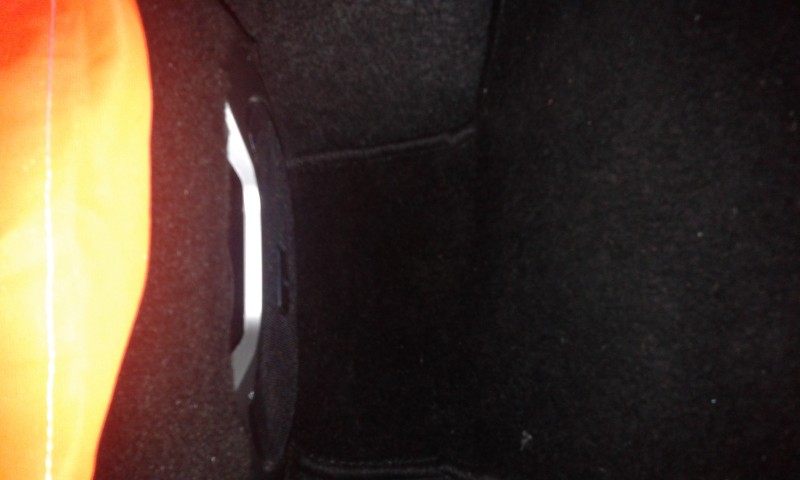

Installato anche il sub , un lavoretto non proprio rapido e scorrevole ma alla fine il risultato finale È come lo volevo , praticamente invisibile e spzio tolto ai piedi passeggeri uguale a ZERO :) da qui in avanti ci sarà solo da divertirsi nella taratura XD la foto è girata , ma si capisce comunque bene !

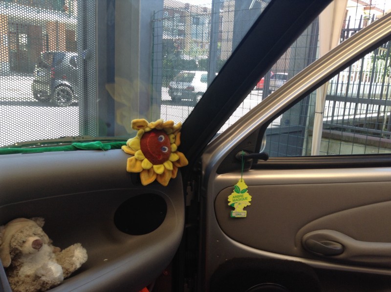

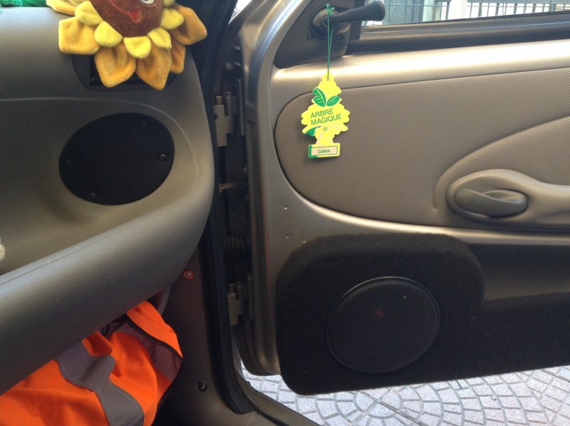

Risolti TUTTI i problemi di vibrazioni generati dal sub ancorato dentro al cruscotto , disaccoppiando lo stesso con silent block e inserendo gomma morbida in tutti i punti critici anche nel vano sorgente .
Orientati i fullrange verso il punto di ascolto e quindi in asse , mantenendo sempre le predisposizioni originale però .

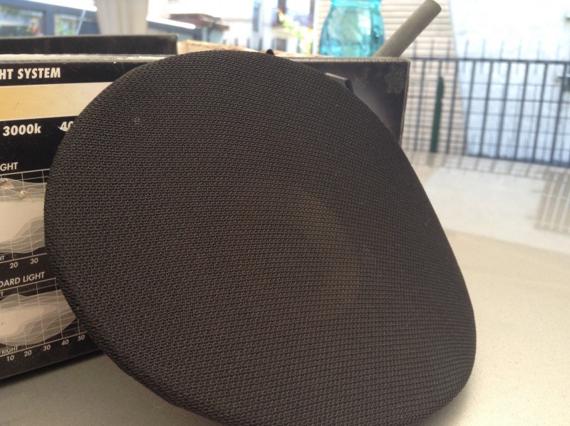

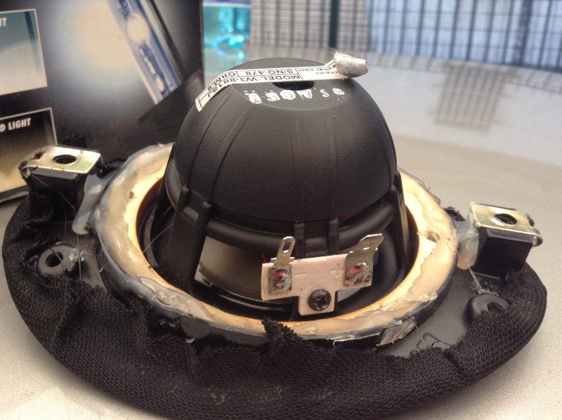

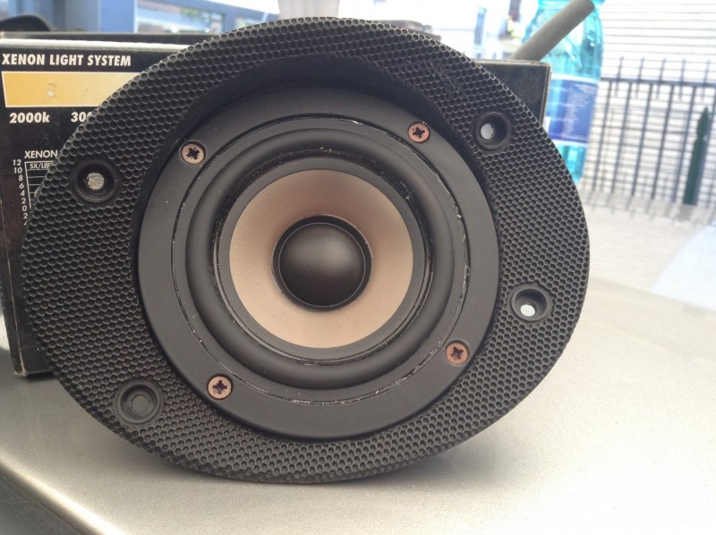

Metto anche un paio di foto riguardante il lavoro di orientamento fullrange e rivestimento in tela acustica sia di questi supporti che dei montanti . Stanno anche bene , e ciò che più mi importa , sono TOTALMENTE invisibili :)
