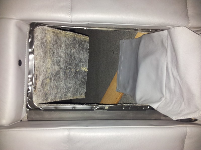

Se pensavate che i lavori fossero finiti, vi sbagliavate!
Apertura skysac e rivestimento delle pareti con moquette:

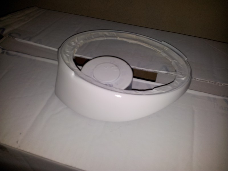

Nei pochi attimi di libertà ho cominciato a modellare l'alloggio esterno del woofer con vtr e stucco per farlo integrare bene con il rivestimento della portiera. Sembra uscito bene

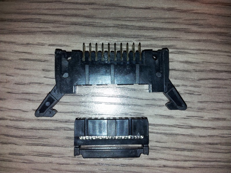

Io stavo usando questi... A 20 poli
