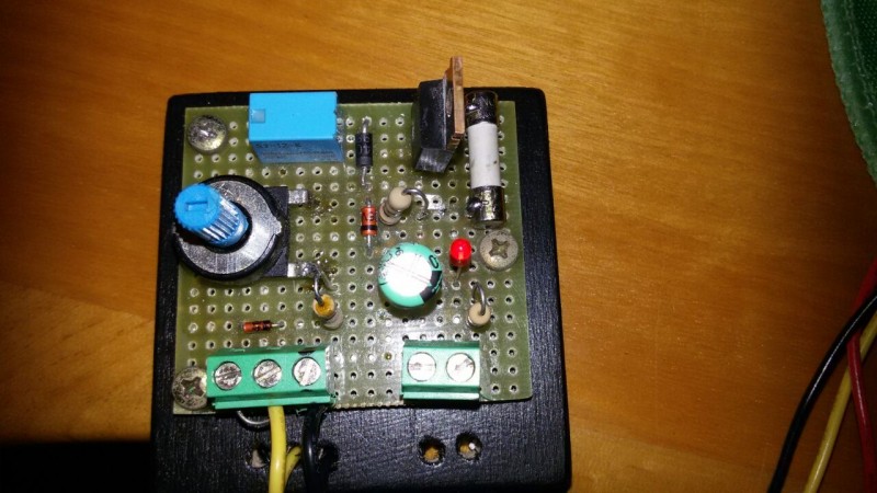

Re: Relè per remote
eccolo ragazzi.. appena finito

Re: Relè per remote
i componenti sono tutti riciclati soltanto la basetta millefori e e una resistenza da 1M ho dovuto comprare

Re: Relè per remote
Bello
però forse ti conveniva comprare anche un portafusibile perchè senno se si brucia la vedo un pò difficile cambiarlo
Re: Relè per remote
mi sa che devo darti ragione. appena ho un attimo mi conviene modificarlo
