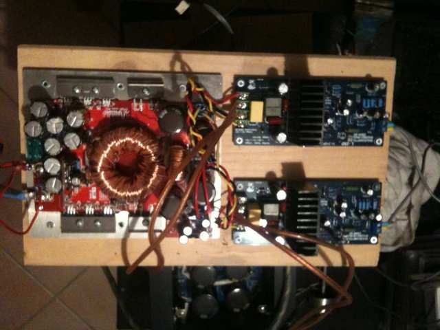

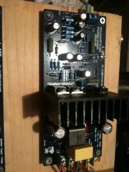

A riguardo i 40€ per un finale stereo, tutto vero e reale, anche se ovviamente chinese, cercate sulla baya iraudamp. Troverete pezzature per tutti i gusti. Basta montarci i componenti.

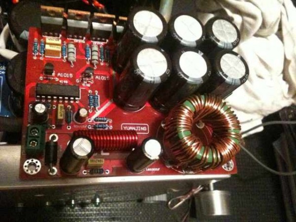

Questo invece e n alimentatore da 180w e tensione 32-36v duale per finali ( anche un singolo ucd180) da 20€. Ottimo per i gainclone

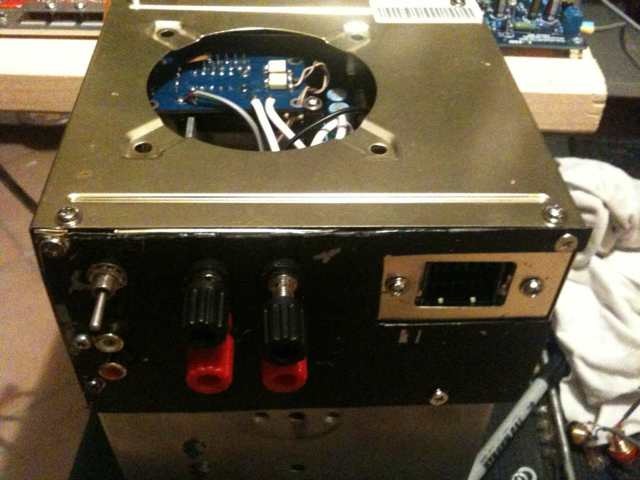

Questo e un gainclone con lm 3886 alimentato a 12v. Son 35€ di materiale e suonicchia mA nn va bene a 4 ohm.
Molti ne parlano bene, infatti per il costo ( operazionale di potenza classe ab da 50v ch a@8 ohm),
In questi casi bisogna avere esperienza e pratica con molteplici tipologie di atrezzi. Ma il bello del diy e questo.

i 40€ se rileggi bene (ma pure io scrivo male) sono riferiti ad una coppia di finali in D class economica, ma molto interessante a livello didattico e anche sonoro, devo dire che ho sentito classe AB peggiori..
questi ad esempio soffrono del problema dei classe D (a parte gli ucd) all'aumentare dell'impedenza di carico la linearità dirisposta in frequenza sale di molti db in alto.
