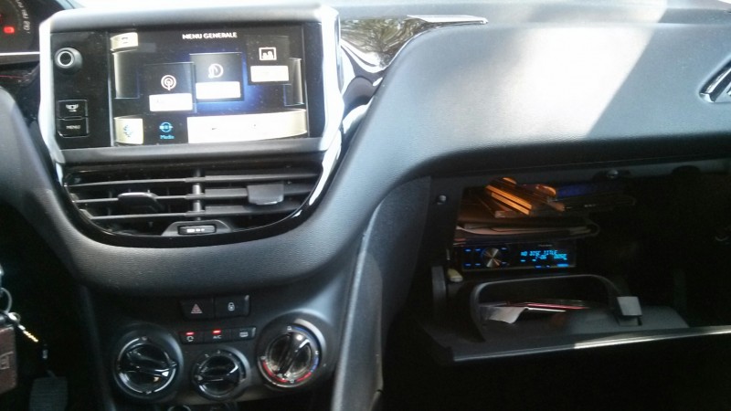

scusate, ho appena letto tutto attentamente,
ma siamo al punto di prima:
ho una pioneer deh 6000 collegata come aux al multimedia della Peugeot 208..
dite tutti che questo dannggia la qualità del suono..
Allora che cosa dovrei fare secondo voi?

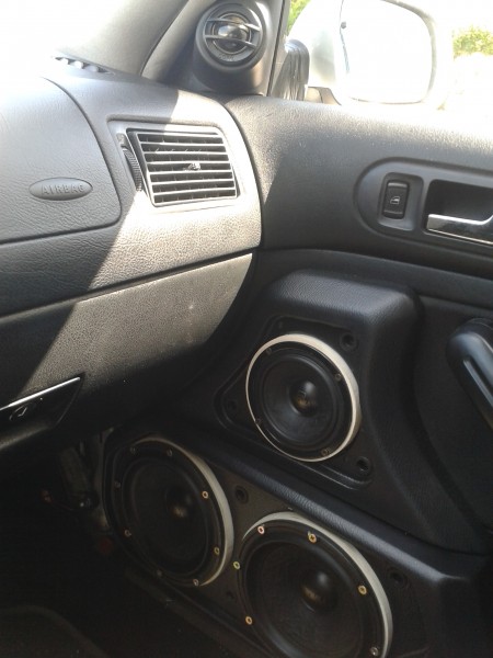

Ti posto la fotografia della portiera lato passeggero della mia auto. Questa era in fase di montaggio, ancora con le plastiche smontate ma ad oggi è rimasto ancora così e non ho ancora il tempo di rivestire il tutto e quando ce l'ho lo trascorro con i figli, dovrei costruire anche delle griglie su misura perchè quelle della PM modifiche sono troppo basse, come vedi ho dovuto ricostruire l'alloggiamento degli ap perchè la profonodità di installazione superava la capacità delle tasche e non mi andava di buttare i pannelli, una soluzione la si trova sempre.
Questo per farti capire che per me il discorso audio veniva prima di tutto, capisco che però non è da tutti e anche l'occhio vuole la sua parte.
Quando accendo l'impianto però, tutto il resto passa in secondo piano, perchè l'esperienza di ascolto è eccezionale, sono stato fortunato perchè per la taratura mi sono fatto aiutare da un parente che lavora come progettista in una nota azienda del settore audio, altrimenti da solo non sarei ancora riuscito ad ottenere un buon risultato, come vedi anche la taratura ha la sua importanza, anzi, direi che puoi spendere tutti i soldi che vuoi sui componenti ma senza una buona taratura potrebbe suonare peggio di qualsiasi altro sistema audio.
Cosa dovresti fare ? Basta rileggere dietro. Ciao!

2 woofer da 16 1 medio e 1 tweeter? Come sono tagliati. Mi interessa soprattutto i 2 woofer.
Aggiungo che l'aumento dei costi é esponziale rispetto all'aumento della qualità. Io punto sempre al migliore rapporto qualità costi. In macchina ci sono tanti fattori. Comunque sono d'accordo che con un ottimo frontale ed un sub già si ottiene un buon risultato. Valuta l'acquisto dei focal da 170 euro che hanno i crossover sul tweeter a 9 combinazioni tra frequenza di taglio e intensità e con la controfase hai 18 possibilità di raggiungere già un buon compromesso. Io preferisco un sub con un 30cm.
Mettici un bel amplificatore 60x4 che piloti il sub a ponte. Già così spendi poco e già ascolti bene.
Dopo faccio rosicare mio fratello che con 1/4 della spesa mi avvicino moltissimo e avanzo i soldi x le ferie.

60/640 i woofer, 500/4000 i midrange e 3200 i tw linkwitz riley, pendenza 24db i woofer, 24db i midrange e 48db i tweeter, tieni presente però che la risposta è diversa per ogni tipo di auto e ogni tipo di installazione.

Suppongo in attivo. Se é in passivo meriterebbe una foto i crossover. Pazzesco pendenza di 48db e 24 db. Taratura con l'ausilio dei strumenti? Complimenti per il progetto. I mi interessa sapere se i woofer sono in parallelo o sono in serie e se lavorano entrambi sulla stessa frequenza. Non mi sono mai cimentato su un doppio woofer xk mi chiedevo quanto avrei fatto soffrire l'amplificatore con l'impedenza.

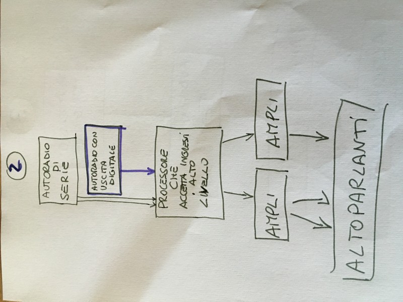

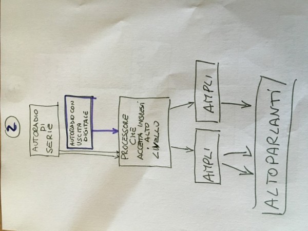

2) Mantenere l' autoradio di serie e prendere un'altra autoradio con uscita digitale da aggiungere in plancia (il tuo amico il posto glielo trova di sicuro).
Poi prendi il famoso processore esterno (quello che preferisci) e ad esso ci colleghi sia l'autoradio con uscita digitale che l'autoradio di serie (volendo)....
In viaggio usi quella che preferisci.......![]()

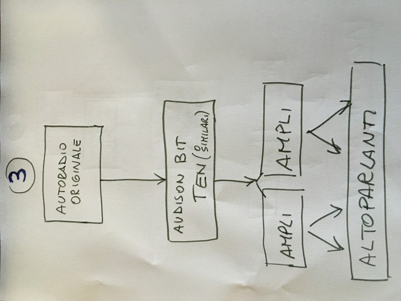

3) lasci l'autoradio di serie e prendi un bit ten (audison) come ti hanno gia detto....... Ci pensa lui a "tirar fuori" il meglio dall' autoradio di serie.
Quest' ultima é la piu semplice ma ne risenre anche la qualità......
Concludo.... (Meno male) dicendo che se prendi in considerazione di mettere una sorgente con i coglioni (si puo dire?) devi per forza anche migliorare le strutture degli altoparlanti (quindi si torna al discorso "supporti in legno", "orientamento ", " insonorizzazione" bla bla bla....
Seinvece, come mi sembra di aver capito, non intendi stravolgere tutto, allora la soluzione 3 resta la piu rapida e meno invasiva.

non ho nessuna autoradio originale da togliere,,,,
ho la pioneer collegata come aux a una centralina multimediale che non posso togliere perché è collegata a 8 processori che mi dicono che una portiera aperta che consumo tot che ci sono 23 gradi che sono le 1318 e che mi fa perfino vedere delle foto se metto una penna usb e che mi comand ail blueetooth..
Guarda le foto......
vangelis

Ecco i miei punti 2 e 3.....
Il punto 1 scartalo..... Erano 3 scelte!
