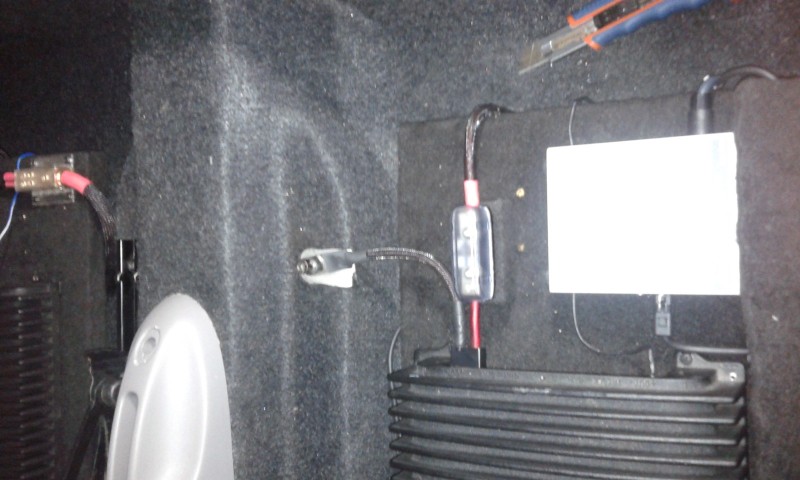

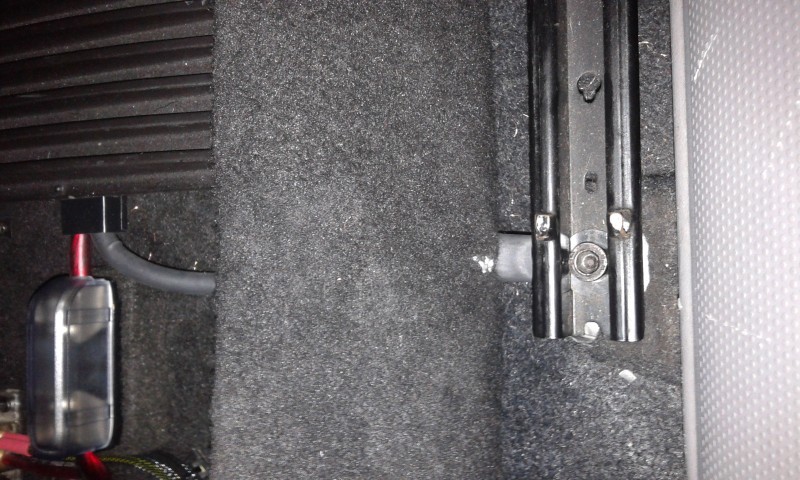

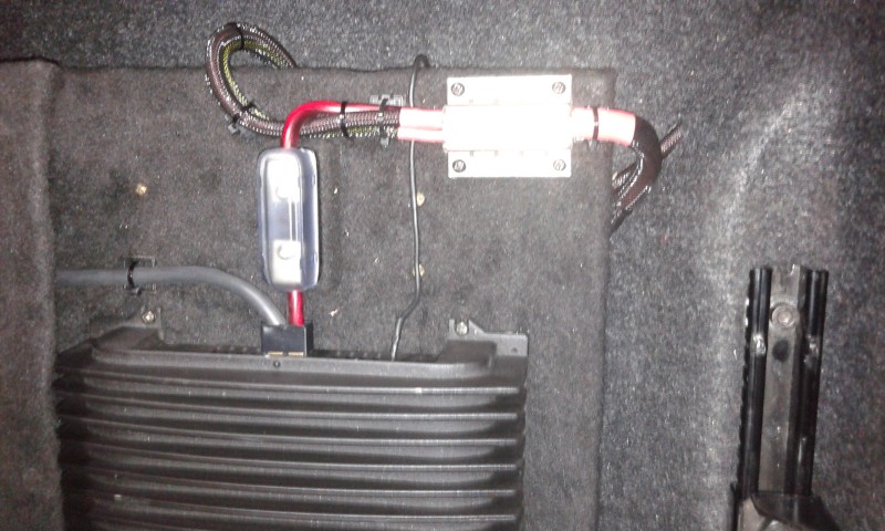

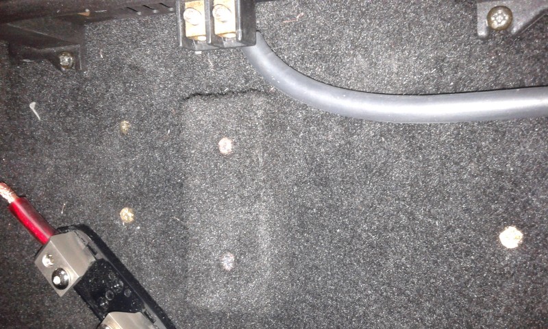

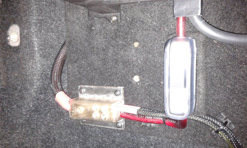

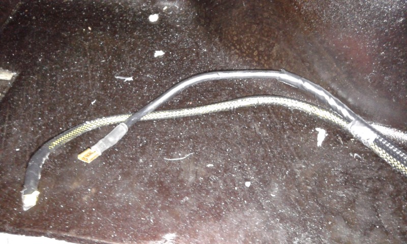

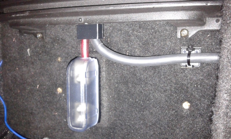

Qui di seguito il continuo lavori riguardante il cablaggio . Sul finale dei wf sono riuscito ad avere un cavo alimentazione cortissimo , passati anche cavo positivo per sorgente e sub ( che ricordo essere di tipo attivo e posizionato davanti ai piedi passeggero ) e particolare della massa anch'essa cortissima !!!

Si procede spediti vedo, bene almeno c è qualcuno che vede il traguardo
Buona continuazione

Cablaggio finito ! Manca solo la sverniciatura punto massa che farò domani , manca poi la parte dalla sorgente e relativi collegamenti !

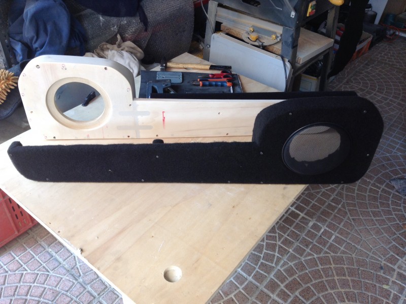

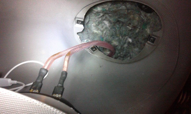

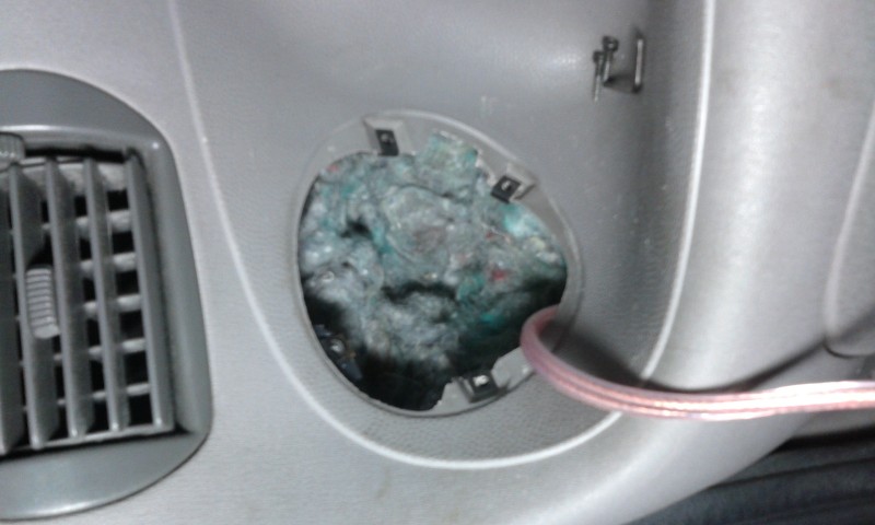

Fatta anche insonorizzazione porta sinistra , oggi si riveste le tasche , ho poi scelto di utilizzare la moquette nera per diversi motivi : economica , facile da applicare , di colore grigio non mi piaceva ed era comunque troppo differente come tonalità , a sto punto , nero che stacca da tutto il resto e comunque sta sempre bene , facile rimozione qualora decidessi ( cosa molto difficile visti gli 11 anni dell'auto ed il fatto che VOGLIO spendere il meno possibile ) di voler spendere altri soldi ed optare per un rivestimento più "figo" XD

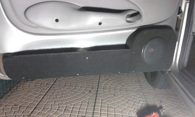

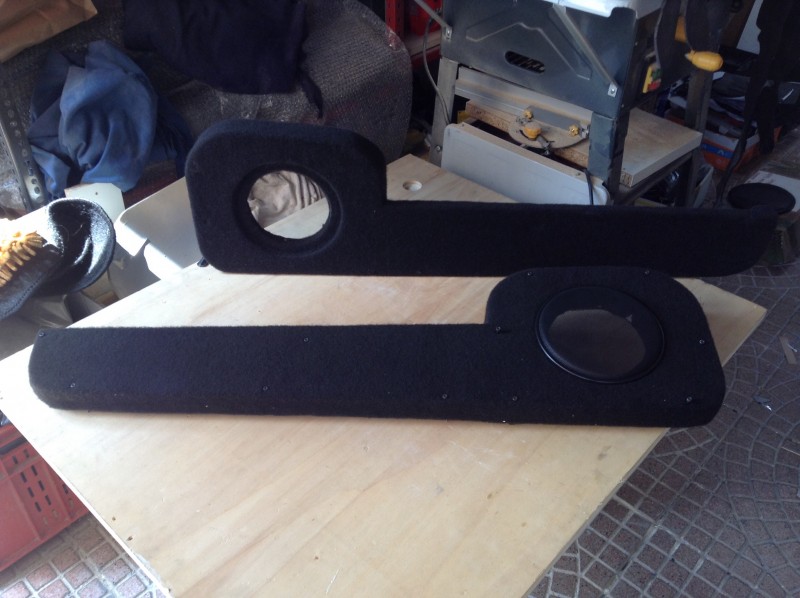

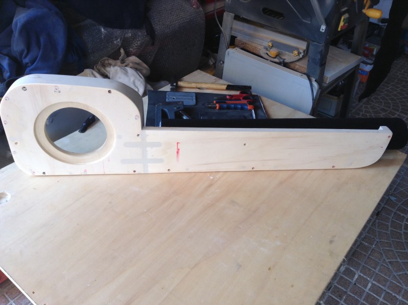

Ecco come si presentano le tasche finite , come PRIMO lavoro di questo tipo sono molto soddisfatto , per il rivestimento devo ringraziare soprattutto l buon DARIO ( jaco_lt ) che mi ha dato una gran mano :)
Sono molto solide e robuste , sicuramente una valida casa per i RF PWR64 :ninja:

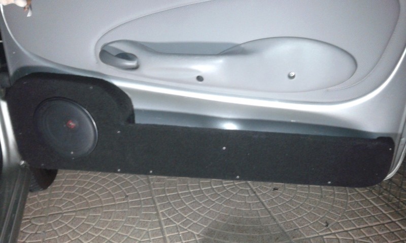

Malgrado l'interesse generale pressoché nullo continuo ugualmente a portare i progressi , tasche montate , wf e full anche !!!

E' riuscita abbastanza bene anche se personalmente avrei impellato di una tonalita' di grigio, lo stacco a mio vedere e' un po' forte ma come primo lavoro ci puo' stare . :)
Complimenti....
Joe

Come ripeto , volevo spendere il meno possibile su t[*]utta l'installazione , utilizzando materiale lasciato li inutilizzato , ci sono riuscito , perché tra tutto ciò che ho speso tra accessori alimentazione , stucco e moquette non arrivo neanche a 100 € , tutto il lavoro l'ho svolto io , quindi zero costi di manodopera , ho chiesto per farle Impellare , e più o meno avrei speso un centinaio di euro a tasca , così costava più la salsa che l'arrosto !!! E una macchina di 11 anni più del cane che nostra !!! Sono riuscito nel mio intento e sono soddisfatto così , ora qualche piccola miglioria estetica/finitura e taratura taratura taratura !!! Grazie Joe :) i complimenti fan sempre piacere !

Soddisfattissimo :) fatta una prova senza utilizzare i wf , quindi solo i W3 , taglio da "wf" ma che salisse un po' di più , a saperlo prima di come si comportavano , penso avrei evitato di fare le tasche ;)
