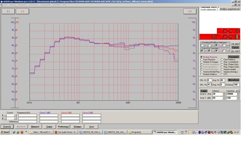

Al momento posso solo usare il simulatore :)
Curva BLU - in asse ; Rossa 30° ; Marrò - 45° XD
Le linee continue sono il diffusore sinistro , le linee tratteggiate diffusore destro , quale è da prendere in cosiderazione ? Bella domanda....siccome , se non erro, AFW come punto di riferimento l'angolo del pannello in basso a destra.....boh.... T_T

...aspe....ragionando meglio : se AFW prende in considerazione come riferimento geometrico l'angolo in basso a destra , vuol dire che per le simulazioni o come riferimento devo usare il diffusore sinistro . Il diffusore destro si comporterà allo stesso modo (teorico)....mi sa che mi sono capito O_O
Se i due diffusori le metti entrambi con il tweeter verso il centro dell'ipotetico triangolo d'ascolto allora la risposta di entrambi sarà uguale, ovviamente potresti anche fare l'opposto basta che non metti un diffusore messo in una maniera e l'altro sull'altra. Mettere i diffusori con il tweeter verso l'esterno ovviamente significa ritardarli rispetto il midwoofer.
Una risposta anecoica fuori asse orizzontale di 30 io direi meglio 35 gradi assomiglia molto alla RTA. Ecco che con AFW dovresti simulare la risposta anecoica fuori asse a +35 gradi ed a -35 gradi e fare una media tra loro...insomma, spostare il tweeter da una parte permette una regolazione fine della fase ed una diminuzione delle diffrazioni ma dall'altra complica la messa appunto. Pro AC docet :D
Perfetto , adesso mi è chiaro ;)

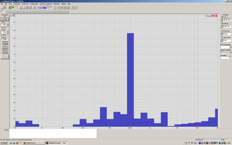

Un altra cosa : avevo salvato sul desktop una misura , un tono a 1Khz a 2,83V , microfono ad 1 metro dal woofer (flangia) , e mi risulta 88db : è questo il metodo per misurare l'efficienza secondo voi ?
Sul data sheet del 6k2p mi indica una sensibilità di 92db e ad 1Khz il passivo starebbe a -5db , quindi dovrebbe essere 87db (ci starmo quasi)
Però sempre sul data sheet viene indicato un 87.9 dB/W/m , che dovrebbe essere ad 1 Watt e non 2,83V : in conclusione secondo voi potrebbero essere 87-88db di efficienza questi diffusori?
drews

a me la prima cosa che balza all'occhio è che hai equalizzato la risposta del microfono in alto :)

Quelle mi sa che sono le spurie del portatile , ma siamo a 30db , non lo considereri proprio:
Auditorio in perfetto silenzio 0 dB
Stanza molto silenziosa 20-30 dB
L'eqalizzazione del mic è presa pari pari dalla curva del data sheet , e non prevede incrementi così sostanziali ;)

suonohificar ha scritto:Quelle mi sa che sono le spurie del portatile , ma siamo a 30db , non lo considereri proprio:
mmm strano, perche te la ritrovi para para anche nelle rta che hai postato...... un ls29neo con i 20k in crescendo...... mmmmmmm *_*
ma nemmeno un nastro ha una rta in crescendo cosi a quelle frequenze ;)
pero' vabbe' :)

Messaggio da suonohificar »
Difatti come dicevo sopra mi stupisco anche io : la barra dei 20Khz non è mai salita a quei livelli , è la prima volta , e ne ho misurati diversi di diffusori con lo stesso banco di misura...tuttavia non è quello che mi interessa , figuriamoci se arrivo a sentire 20Khz T_T
Però attenzione che guardando bene il datasheet , si esprime anche oltre i 20Khz...per cui non so....
http://www.ebacoustic.it/prod_images/LS29neo.pdf
P.S. Chi ha mai misurato un ls29neo in asse scagli la prima pietra :)

suonohificar ha scritto:Difatti come dicevo sopra mi stupisco anche io : la barra dei 20Khz non è mai salita a quei livelli , è la prima volta , e ne ho misurati diversi di diffusori con lo stesso banco di misura...tuttavia non è quello che mi interessa , figuriamoci se arrivo a sentire 20Khz T_T
Gianluca, un conto e' la risposta anecoica del datasheet, ben altra cosa quella in ambiente o rta che dir si voglia.
Neanche col motorino ci arriva li....

suonohificar ha scritto:Un altra cosa : avevo salvato sul desktop una misura , un tono a 1Khz a 2,83V , microfono ad 1 metro dal woofer (flangia) , e mi risulta 88db : è questo il metodo per misurare l'efficienza secondo voi ?
Direi anche no :D :D :D
La sensibilità di un sistema va misurata in una situazione simil anecoica, serve ARTA, Clio e compagnia bella.
Inoltre la sensibilità è una media della pressione riprodotta tipicamente tra i 200 ed i 10.000 hz (il range cambia a seconda degli standard)
e non considerando un solo punto (1000 hz per esempio).
Notte! :)
domanda: come hai fatto a misurare i 2,83 volt? multimetro collegato ai morsetti usando pink noise?
