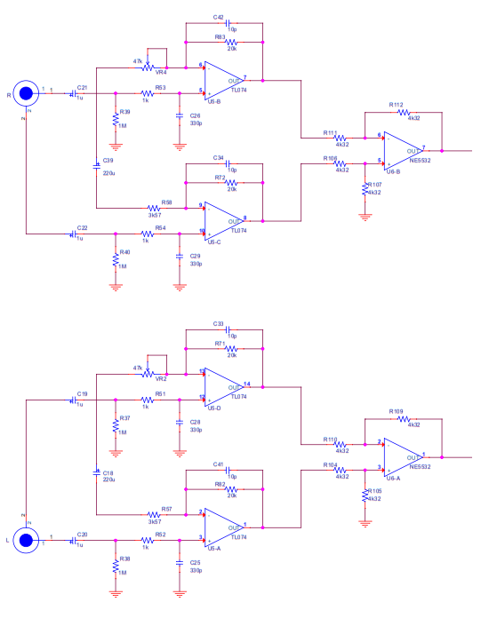

Visto che avevo tempo, oggi ho smontato lo Z100 e mi sono studiato anche lo schema di questo.
La topologia è la stessa dello Z150. A differenza di questo non ci sono le reti resistive ma delle resistenze discrete da 1/4 W.
Questo lo schema.
In base alle considerazioni fatte per lo Z150, il guadagno dovrebbe calcolarsi secondo questa formula:
Guadagno=[1+2R71/(R57+VR2)]*(R109/R110)
Che con i valori minimo e massimo del trimmer del gain corrisponde a:
VR2 = 0 ==> G = 12,2
VR2 = 47k ==> G = 1,79
Ho anche misurato la sensibilità: con gain al massimo ottengo il clipping quando in ingresso supero i 363mV RMS. prova fatta con l'Alpine 9880.
Non posso fare la prova con gain al minimo perché l'Alpine mi va in clipping prima dell'ampli e se uso il generatore Philips, l'ampli mi va in protezione.
Però, facendo due conti, dovremmo avere:
Con guadagno al massimo (trimmer = 0) si ha Vout=0,363*12,2=4,428V
Riportando questo dato al guadagno minimo (trimmer = 47k) Vin = 4,428/1,79 = 2,47V

Modifica sensibilità Zapco Z100
Quindi per portare la sensibilità minima a 7V, rispetto a 2,47V dovremmo ridurre il guadagno di 2,83 volte ovvero da 1,79 a 0,632max1974 ha scritto:Visto che avevo tempo, oggi ho smontato lo Z100 e mi sono studiato anche lo schema di questo.
Agendo sullo stadio differenziale U6A e U6B, ponendo R104=R110=R106=R111=12K
il nuovo guadagno G=0,644
per cui nuova sens. minima di 4,428/0,644=6,87V

Etabeta ha scritto:Quindi per portare la sensibilità minima a 7V, rispetto a 2,47V dovremmo ridurre il guadagno di 2,83 volte ovvero da 1,79 a 0,632max1974 ha scritto:Visto che avevo tempo, oggi ho smontato lo Z100 e mi sono studiato anche lo schema di questo.

Torniamo allo Z50S2II.
Come scritto nei post precedenti, nelle due condizioni di trimmer al minimo e al massimo abbiamo i seguenti valori del guadagno:
trimmer = 0 ===> guadagno massimo: G_MAX = 29,01
trimmer = 50k ===> guadagno minimo: G_min = 2,86
Inoltre, dalle prove fatte, il valore di sensibilità massima è Sens_MAX = 198 mV.
Dal quale si ricava il valore di uscita dello stadio di ingresso: Vout = Sens_MAX * G_MAX = 0,198*29,01 = 5,74 V
Ipotizzando anche in questo caso di voler portare la sensibilità di ingresso a 7V per lavorare con sorgenti con uscita a 5V, otteniamo il nuovo valore del guadagno:
G = 5,74 / 7 = 0,82
Considerando che in ciascun canale c'è una configurazione non invertente, non abbiamo per entrambi la possibilità di abbassare il guadagno a valori minori di 1.
Per il canale L si potrebbe agire sul successivo stadio invertente operando su R27 e R36, portando ad esempio R36 a 18k, ma per il canale R come si fa?
L'unica cosa che mi viene in mente è introdurre un operazionale doppio sul canale R facendo due configurazioni invertenti in cascata di cui una con guadagno -1 e l'altra con guadagno 0,82.
Si potrebbe ad esempio montare una piccola millefori con un LM833 e 4 resistenze; per lo stadio a guadagno -1 copierei l'attuale schema del canale L, per quello con guadagno -0,82 copierei lo schema del canale L modificato.
Etabeta, altre idee?
G = 5,74 / 7 = 0,82
Modifica sensibilità Zapco Z50S2II
Infatti, giusta osservazione, in casi come questo non è possibile agire riducendo il guadagno, occorre per forza di cose attenuare (a valle o a monte del preamplificatore, quindi a monte a meno di voler analizzare e mettere mano a ciò che sta dopo U3),max1974 ha scritto:Torniamo allo Z50S2II.
G = 5,74 / 7 = 0,82
escluderei di agire sull'amplificatore non invertente del canale L (bisogna consevare simmetria tra i canali, ovvero non agire con sistemi diversi tra i canali).
L'ipotesi di attenuare in ingresso si può mettere in pratica creando un partitore resistivo rispetto a N8 sugli ingressi non invertenti di U3A-B, ovvero applicando una resistenza in parallelo a C23 e C30.
Quindi: essendo la sens. min. attuale pari a 5,74/2,86=2V
Rx=N8*Vout/(Vin–Vout) dove Vout è la tensione attesa, pari alla sens. min originaria (2V) sull'ingresso non invertente di U3A-B ponendo Vin=7V come sensibilità minima desiderata a monte del partitore
Rx=100K*2/(7-2)=40K (40,2K serie E96 1%)
Confido di non aver preso sviste, a voler essere pignoli occorrerebbe ricalcolare il valore di C23 e C30 ma si tratta di un filtro fuori banda audio.

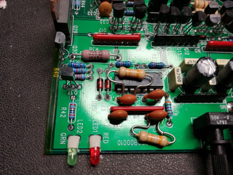

Ho rifatto anch'io gli stessi calcoli considerando la sensibilità attuale a 2,05 V.
Mi viene 41,4k.
In casa ho delle 39k. Per ora provo con queste poi vedo di reperire quelle corrette.
Mi viene 41,4k.
- max1974
- Messaggi: 1888
Re: Zapco serie Z e Studio: modifica guadagno/sensibilità
Modifica fatta.
Ho modificato anche lo Z100 sostituendo R104-R106-R110-R111 portandole a 12k.
Ora sono da provare.
Domani vedo se riesco a ordinare gli operazionali, così faccio tutto insieme senza doverli smontare di nuovo.
Però la smania di provarli in macchina con la sorgente Pioneer è tanta e finirà che li rimonterò senza cambiare gli operazionali, poi li smonterò di nuovo per la sostituzione.
Bene.max1974 ha scritto:Modifica fatta.
Una prova che potresti fare prima al banco è verificare la nuova sensibilità massima che ora dovrebbe essere passata da 0,2 a 0,7V e, se il tuo generatore ci arriva, quella minima appunto da 2 a 7V
Se possibile poi, alla fine, per il montaggio definitivo utilizza resistenze a strato metallico e 1%.
