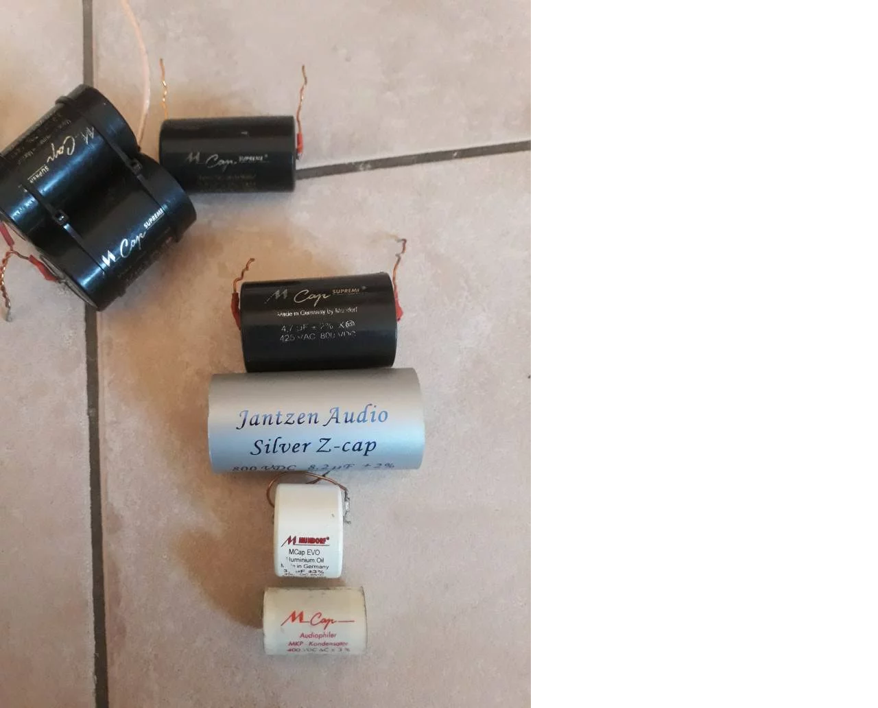

Comunque se è per affinare un po' il gusto personale penso che non si dovrebbe mai provare con meno di due coppie di cap.
Bisogna comprarne un'altra. :hahahah:
Ahahah stammi pure a dire cosi, tentatore XD XD qualcosa ho, dovresti ricordarlo ahah spaziando dai mundorf supreme sempre in film polipropilene metallizzato ed ho coppie di valori da 3.3/ 3.9/ 4.7/ 1.8 quindi mi permettono di parallelarli e fare parecchi valori , i mundorf evo oil qualche valore ed i mundorf base in poliestere ( di questi ho praticamente tutti i valori XD ) gli elettrolitici neanche li prendo in considerazione... forse ci siamo capiti male, a gusto mio i D3004 suonano già troppo dolci e calorosi, con i mundorf supreme sono davvero troppo calorosi, perdono quel tocco di brillantezza e dettaglio che piace a me, ( con gli hertz ML 280.2 per esempio essendo di natura analitici e radiografanti erano fantastici i supreme che donavano quella punta calore che mancava) quindi per questi D3004 ho scelto su carta un cap dal timbro più frizzante e analitico, avendo avvolgimento interno in argento, e devo dire che questa sera li ho ascoltati molto e cavolo che differenza, la timbrica è cambiata molto rispecchiando più i miei gusti, hanno perso qual troppo calore, forse suonano ancora più reali e vividi rispetto ai supreme, non mi sbilancio troppo perchè una prova fatta così nelle condizioni attuali del sistema è un pò alla cacchium, per il momento sembra ripagare però :D :D
Le dimensioni contano, dicono... XD

Davide.HZ ha scritto:Ahahah stammi pure a dire cosi, tentatore XD XD qualcosa ho, dovresti ricordarlo ahah spaziando dai mundorf supreme sempre in film polipropilene metallizzato ed ho coppie di valori da 3.3/ 3.9/ 4.7/ 1.8 quindi mi permettono di parallelarli e fare parecchi valori , i mundorf evo oil qualche valore ed i mundorf base in poliestere ( di questi ho praticamente tutti i valori XD ) gli elettrolitici neanche li prendo in considerazione... forse ci siamo capiti male, a gusto mio i D3004 suonano già troppo dolci e calorosi, con i mundorf supreme sono davvero troppo calorosi, perdono quel tocco di brillantezza e dettaglio che piace a me, ( con gli hertz ML 280.2 per esempio essendo di natura analitici e radiografanti erano fantastici i supreme che donavano quella punta calore che mancava) quindi per questi D3004 ho scelto su carta un cap dal timbro più frizzante e analitico, avendo avvolgimento interno in argento, e devo dire che questa sera li ho ascoltati molto e cavolo che differenza, la timbrica è cambiata molto rispecchiando più i miei gusti, hanno perso qual troppo calore, forse suonano ancora più reali e vividi rispetto ai supreme, non mi sbilancio troppo perchè una prova fatta così nelle condizioni attuali del sistema è un pò alla cacchium, per il momento sembra ripagare però :D :D
Inviato dal mio SM-J530F utilizzando Tapatalk
Ma mi trovi d'accordo con la tua analisi, infatti mi riferivo a qualcosa tipo i Mundorf Base.
Ormai hai trovato un buon compromesso, ma i Mundorf Base li hai mai provati su quegli Scan?
Per curiosità. :)

Quei tweeter li ho avuti anche io e abbinati proprio alla P88, filtrati con mundorf base (bianchi) : e le mie impressioni sono le stesse, cioè a parte una tendenza a esaltare la gamma più alta di frequenze, cosa sistemabile lavorandoci, però la cosa che non mi ha convinto è stata la setosità del suono, eccessiva, ovviamente sulla mia configurazione; e non sono un patito del suono radiografante. Magari con altri condensatori e diversa amplificazione la situazione cambia.

Ciao marsur, tra lavoro e faccende da fare non ho mai un attimo libero, nel poco tempo ( di notte) sono riuscito a dare una bella sgrassata alla taratura dei tw, e indovina? Gira la fase che te rigira sono dovuto ricorrere ad un 18db/oct di pendenza e dopo vari affinamenti sono arrivato a filtrarli a circa 2400 hz con un allineamento non troppo smorzato, hanno cambiato totalmente modo di suonare, sono diventati radiografanti ed estesissimi, brillanti ma senza perdere quel tocco di dolcezza e calore che dà quel senso di vividità e realisticità, il parabrezza sembra essersi spostato 1 metro più avanti e i riverberi definiscono benissimo gli spazi delle registrazioni, non sembra più di stare in auto, totalmente inlocalizzabili e i piani sonori sono ben scopliti, la collocazione degli strumenti si percepiscono benissimo sia in profondità che in larghezza abattendo il limite del montante ( a volte sembra suonare il montante stesso). Purtroppo ho fatto un mix infinito di cap per arrivare ai valoro che mi servivano, 11 uf e 33uf e credo che a sistema ultimato come ho 2 soldi acquisto i cap tutti ugiali e di valori adeguati in modo da parallelarne in meno possibile... sono davvero soddisfatto per ora e se il risultato ragiunto è questo con i mediobassi di serie e senza insonorizzazione, non vedo l'ora di arrivare a terminare tutto e passare ore ed ore tra coccodrilli volanti cap bobine e resistenze sparse per i sedili ahah.
Ho provato anche gli mkp base in configurazione 12 db su filtro identico, confronto ai supreme ed al juntzen è davvero molta la differenza, non mi sono piaciuti troppo, il suono diventa più piatto e meno ricco, più stitico e meno realistico, tendono un pò a colorare la gamma media secondo me e la dinamica ne risente molto, specialmente confronto ai jantzen z silver che sono velocissimi, meno evidente la differenza con i supreme che sono più bilanciati e corposi ma più lenti dei jantzen... ora sul filtro ci sono tutti, jantzen/ supreme/ mkp ed evo oil ahahah che macello.

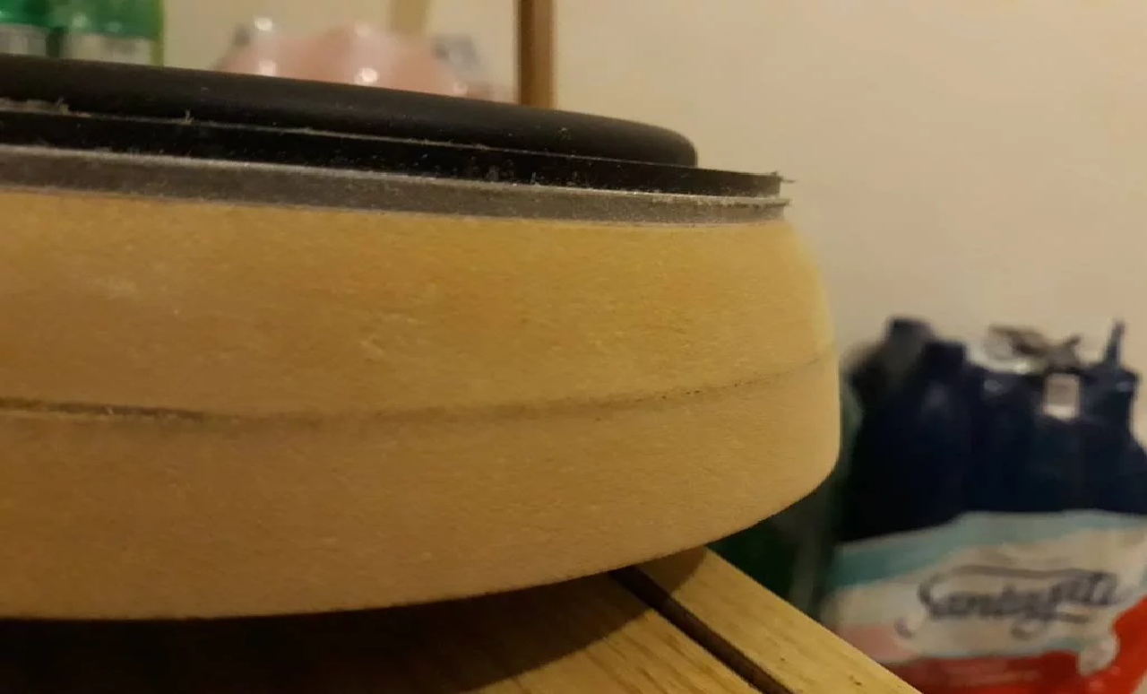

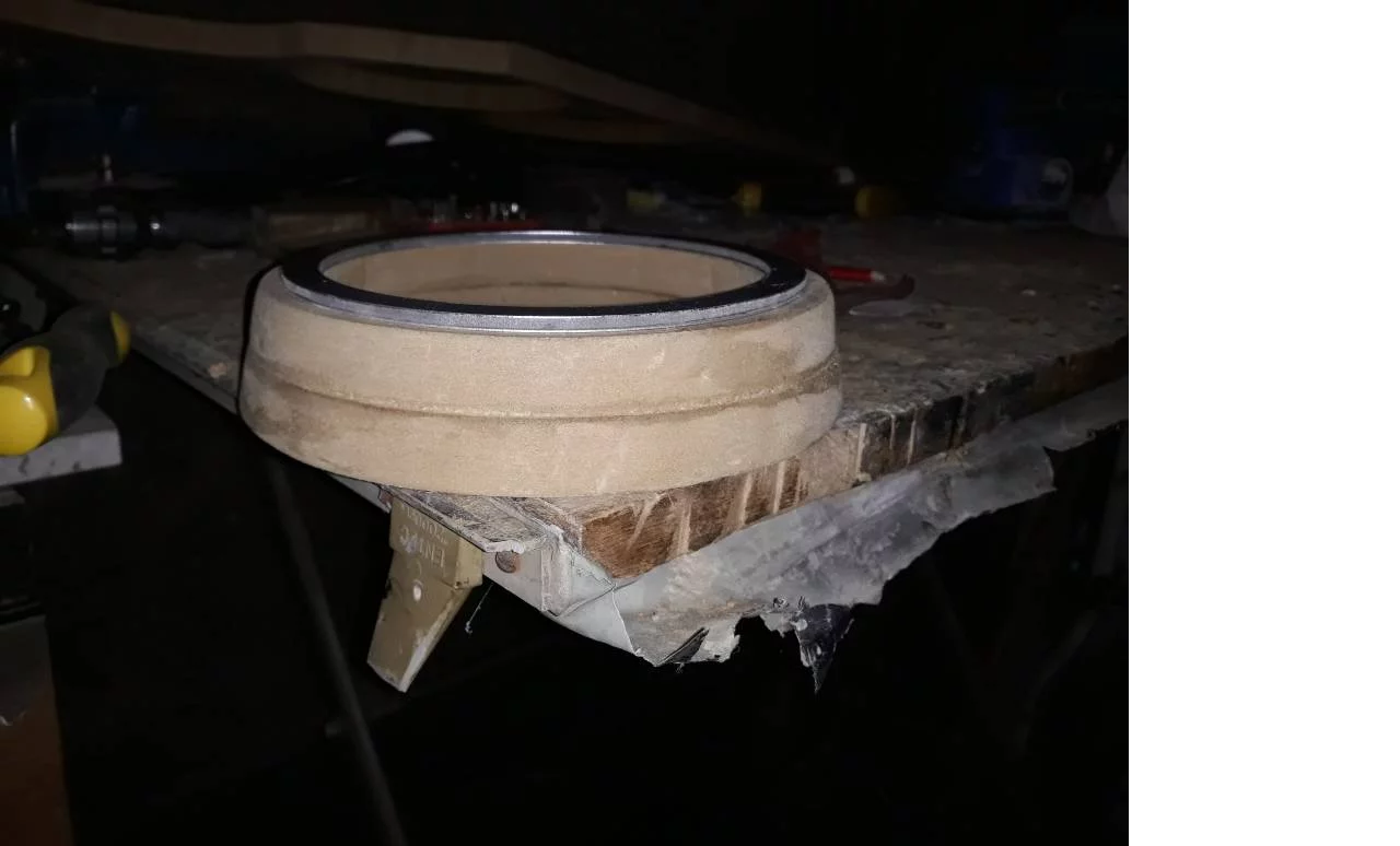

Intanto ho fatto la coppia di anelli che raccorderanno i mediobassi in porta, a forma conica per limitare il più possibile l'effetto intubamento, poi una volta smontate le cartelle farò la base del supporto più larga che ricalca la forma della sede sulla porta e resinerò tutto insieme per rendere il supporto più la base un tutt'uno e allargherò dovutamente il foro sulla portiera.

Windof ha scritto:Quei tweeter li ho avuti anche io e abbinati proprio alla P88, filtrati con mundorf base (bianchi) : e le mie impressioni sono le stesse, cioè a parte una tendenza a esaltare la gamma più alta di frequenze, cosa sistemabile lavorandoci, però la cosa che non mi ha convinto è stata la setosità del suono, eccessiva, ovviamente sulla mia configurazione; e non sono un patito del suono radiografante. Magari con altri condensatori e diversa amplificazione la situazione cambia.
Come dicevo a Marsur, dopo assermi messo di santa pazienza sono dovuto ricorrere ad un filtro 18 db ed hanno cambiato totalmente modo di suonare... che finali avevi a pilotarli? Il filtro come era fatto? Se posso sapere :D

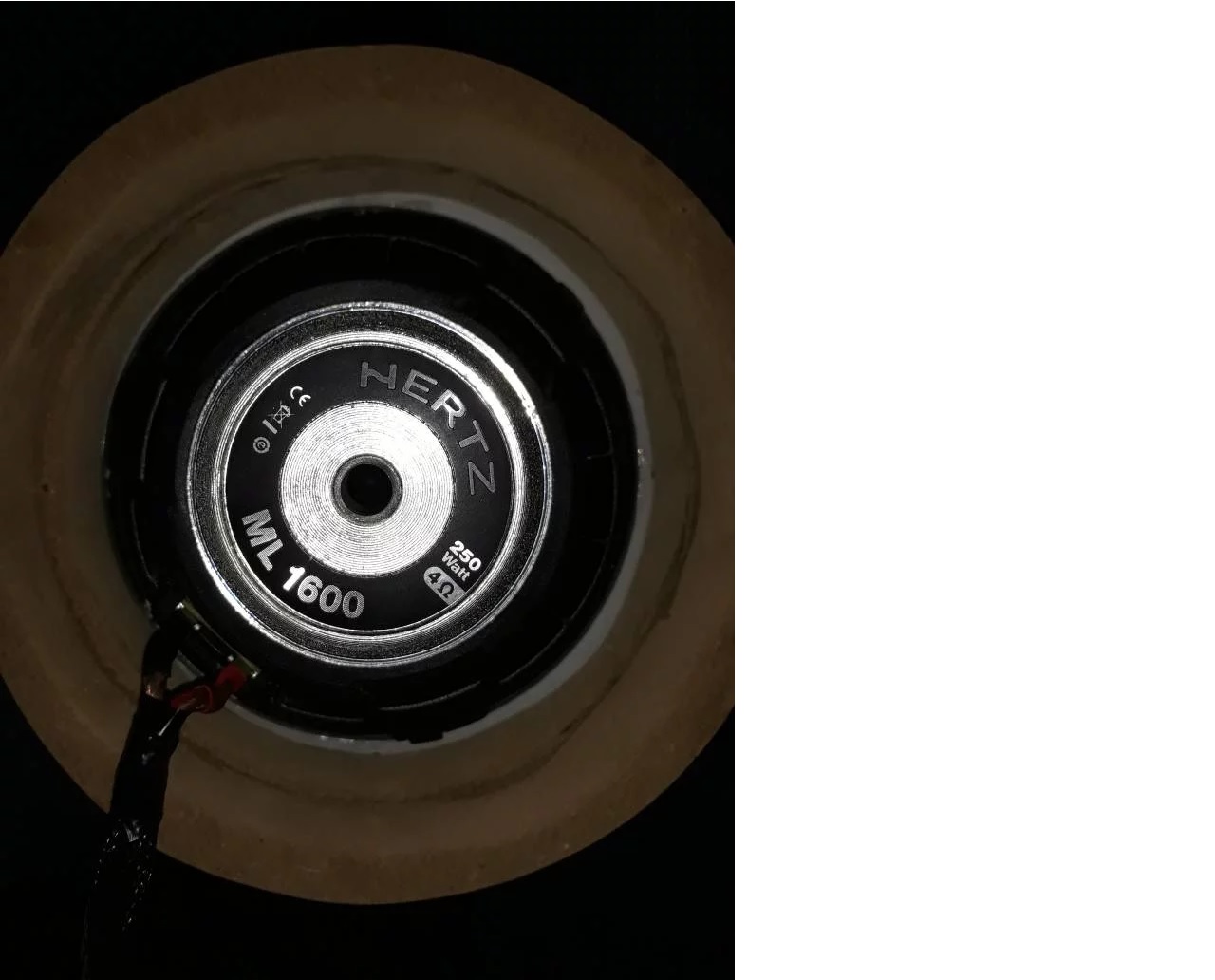

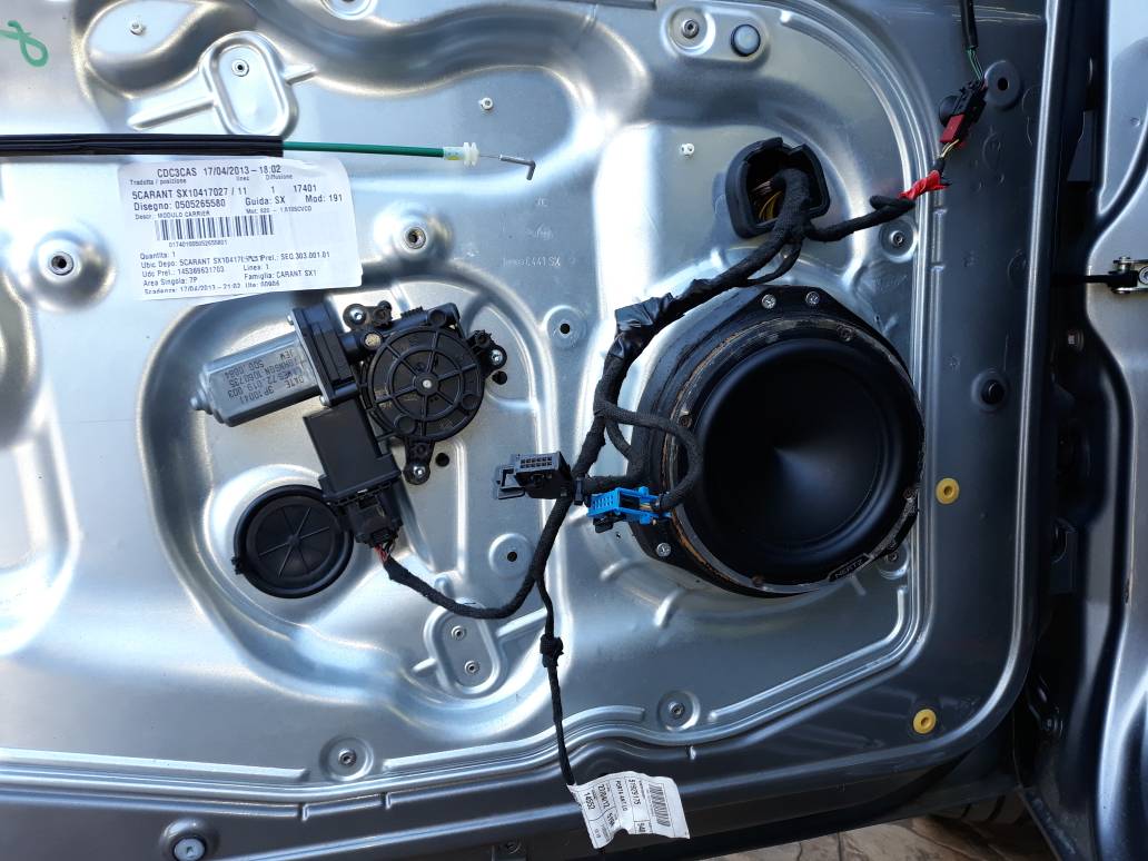

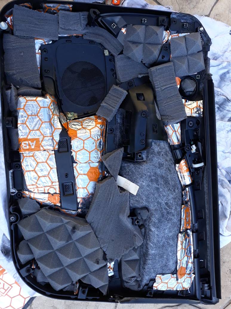

Intanto la prima cartella l'ho insonorizzata ed il primo mediobasso ( sx) montato, rimanendo 1 cm dentro la cartella per ora e farò lo stesso trattamento a dx nei prossimi giorni, in modo da lasciarmi poi di blindare a dovere le portiere, magari come si scalda un pò l'aria e di fare delle tasche a stampo integrando delle griglie più permissive di queste originali che sinceramente fanno pena sia come trasparenza sia come diametro del foro di 13cm.

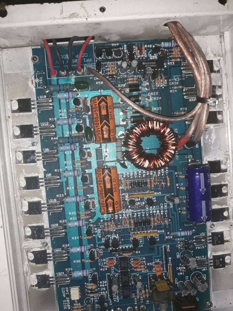

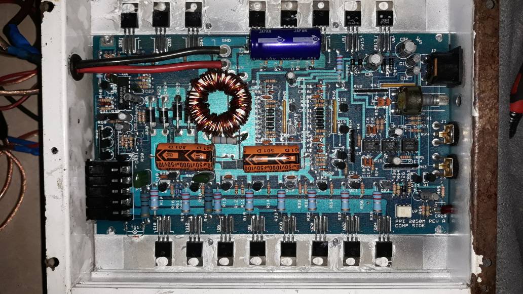

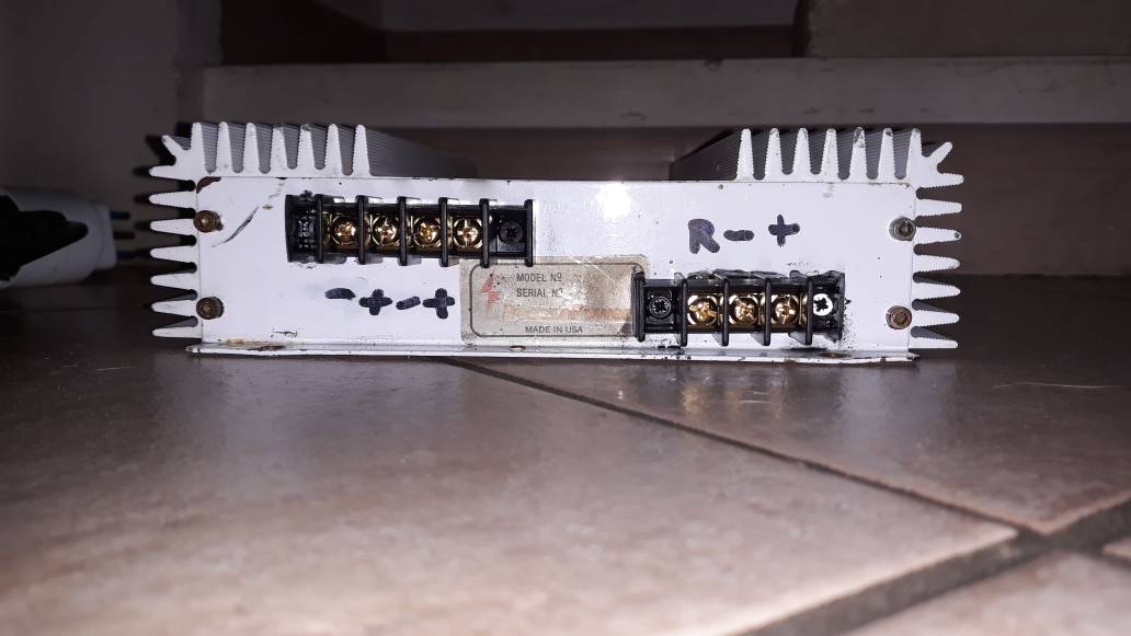

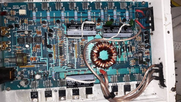

Nella sera mi stò divertendo a ringiovanire questo piccolo campione, si tratta di un precision power 2050M, ho sostituito i cablaggi interni sul lato alimentazione e sulle uscite altoparlanti con dei cavi vdh in argento, tolto il noioso spinotto originale sostituendolo con una morsettiera 4 pin, anche sul lato alimentazione ho installato una morsettiera 3 pin in modo da non aver più quei cavi volanti... maledetti americani XD XD è previsto anche un recap dei 3 condensatori assiali, e sotto consiglio di una persona competente aumento il valore dei 2 cap da 1000uf a 6800uf in modo da avvantaggiare l'erogazione. Posizionerò anche 2 etichette sulle dicidure dei cablaggi che così con il pennarello sono osceni.

Davide.HZ ha scritto:Nella sera mi stò divertendo a ringiovanire questo piccolo campione, si tratta di un precision power 2050M, ho sostituito i cablaggi interni sul lato alimentazione e sulle uscite altoparlanti con dei cavi vdh in argento, tolto il noioso spinotto originale sostituendolo con una morsettiera 4 pin, anche sul lato alimentazione ho installato una morsettiera 3 pin in modo da non aver più quei cavi volanti... maledetti americani XD XD è previsto anche un recap dei 3 condensatori assiali, e sotto consiglio di una persona competente aumento il valore dei 2 cap da 1000uf a 6800uf in modo da avvantaggiare l'erogazione. Posizionerò anche 2 etichette sulle dicidure dei cablaggi che così con il pennarello sono osceni.
E' un bell'oggettino, io personalmente non aumenterei di quasi sette volte la capacità di livellamento, mi pare un po' troppo. :)

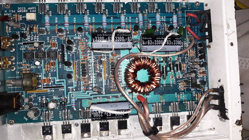

@Marsur: ahahah hai reso perfettamente l'idea, però mi sento un pò come una lucertola nel bel mezzo dell'isola XD XD
Ti ho dato ascolto e alla fine ho preso dei 3300 uf per il livellamento ( pensi possa andare bene?) ed ho mantenuto lo stesso valore di 2200uf per quello antiripple dell'alimentazione singola, purtroppo non ho trovato gli assiali di questo valore ed ho adattato dei radiali prolungando un reoforo...non è il massimo ma l'importante è che suoni bene. Appena ho 2 minuti lo metto alla prova a gamma intera e sento cosa ha da "dire" XD
Mi è venuta la malsana idea di iniziare a collezionare finali e girando online ho trovato un "bellissimo" Audio Art A225 in buone condizioni data l'età davvero avanzata e funzionante a detta del venditore, vedendo le foto hanno sostituito i connettori rca, non ho mai provato la serie A ma se hanno la filosofia dei classici 120.2/ 200.2 ecc... se non addirittura migliore dovrebbe essere un buon acquisto e forse un valido rivale del LP452 nel pilotaggio della medio-alta avendo lo stesso wattaggio. Il venditore chiede 70 euro ma vedo se riesco a trattare il prezzo...mi sembra il minimo XD pensi che possa essere un buon acquisto? Grazie.

Messaggio da max1974 »
Davide.HZ ha scritto:purtroppo non ho trovato gli assiali di questo valore ed ho adattato dei radiali prolungando un reoforo...non è il massimo ma l'importante è che suoni bene.
Elettricamente non ci sono problemi.
I radiali col reoforo allungato però sono soggetti a vibrazione in macchina. Cerca di incollarli al circuito stampato. Se ti è possibile con resina epossidica altrimenti silicone NON ACETICO altrimenti potrebbe corrodere le piste.
In ogni caso non usare la colla a caldo.

Davide.HZ ha scritto:@Marsur: ahahah hai reso perfettamente l'idea, però mi sento un pò come una lucertola nel bel mezzo dell'isola XD XD
Sinceramente non lo so se quei cap possano andar bene, di certo so che vanno bene uguali agli originali. :hahahah:
Il discorso della maggiorazione è una cosa che forse dovrebbe essere calcolata, come qualsiasi altra parte dell'ampli, perchè in alcuni finali maggiorare il banco potrebbe voler dire fumarsi i mosfet di alimentazione, in quanto potrebbe succedere che la capacità troppo alta, all'accensione dell'ampli potrebbe creare un picco di assorbimento eccessivo per la portata dei mos.
Ma non è detto, perchè tutti gli ampli sono diversi e alcuni sopportano meglio un dato tweak altri lo sopportano meno, per cui già dimezzare la capacità dei nuovi installati per me è una bella cosa, fermo restando che così ad occhio, per una modifica di questo genere, io non mi distaccherei mai molto dai valori originali che sono stati ottenuti all'interno di un progetto ben preciso.
Sarebbe stato interessante che tu avessi memorizzato per bene le prestazioni prima della modifica, per poi fare il paragone.
Oppure ti servirebbe un altro esemplare identico originale. :)

#140
Messaggio da fra0789 »
Davide.HZ ha scritto:Intanto la prima cartella l'ho insonorizzata ed il primo mediobasso ( sx) montato, rimanendo 1 cm dentro la cartella per ora e farò lo stesso trattamento a dx nei prossimi giorni, in modo da lasciarmi poi di blindare a dovere le portiere, magari come si scalda un pò l'aria e di fare delle tasche a stampo integrando delle griglie più permissive di queste originali che sinceramente fanno pena sia come trasparenza sia come diametro del foro di 13cm.
Ciao , avendo una Giulietta mi dici dove hai fatto passare i cavi in porta per collegare wf e tw?
