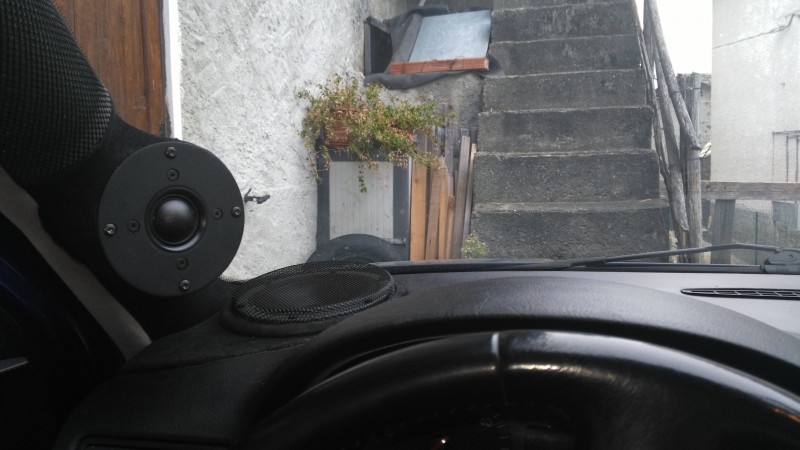

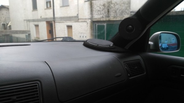

ho ascoltato ieri la macchina, con Alby ci siamo visti per farci due ascolti in compagnia e, chiaramente, una mangiata.
è sicuramente una macchina la quale ha un'ottima scena, nonostante le strutture è larga e con la giusta profondità. poi la golf4 ha delle belle geometrie interne e devo dire che la cosa aiuta nella ricostruzione della scena. il sub in push-pull è una figata, controllato e velocissimo. pecca un pelo in discesa ma per come modula me ne fregherebbe poco. sicuramente ancora da sistemare, ce lo siamo detti più volte, ma è una macchina che suona già molto bene così. fuoco, nitidezza e risoluzione non posso aumentare allo stato attuale causa limiti nel DSP. però non è che non ci siano.
anzi, ho sentito auto ben piu costose suonare con meno scena. quindi tanto di cappello.
non amo le installazioni esteticamente invasive quindi ero scettico. ma nonostante ciò devo dire che montati dal vivo non sono così ingombranti.
non è come non averli, ma un medio non è che sia trasparente. va tutto rifinito ma direi che è un inizio ottimo. otterrà sicuramente gran risultati

Piccoli aggiornamenti
IW2LSO
Messaggi: 953
Re: Quel treno per Yuma(4recchie son meglio di 2)
#106
Messaggio da IW2LSO »
Alla faccia dei piccoli aggiornamenti!
Bel lavoro! Complimenti Ferrix!

ferrix663
Messaggi: 1641
#108
Messaggio da ferrix663 »
IW2LSO ha scritto:Alla faccia dei piccoli aggiornamenti!
Anche qui hai fatto la chiusa per i medi a cruscotto?
No, questa la uso tutti i giorni e non volevo rinunciare alle bocchette laterali, inoltre lo spazio in altezza è veramente poco quindi mi sarei trovato con il magnete del woofer contro le parete posteriore del box.....quindi freeair con un altoparlante idoneo....

IW2LSO
Messaggi: 953
#110
No, questa la uso tutti i giorni e non volevo rinunciare alle bocchette laterali, inoltre lo spazio in altezza è veramente poco quindi mi sarei trovato con il magnete del woofer contro le parete posteriore del box.....quindi freeair con un altoparlante idoneo....[/quote]
Ottimo!
Quindi niente wf in porta?
Che ap hai usato?

ferrix663
Messaggi: 1641
#112
Dynaudio 15w38 praticamente un 15w75 con la bobina più piccola..

ferrix663 ha scritto:Piccoli aggiornamenti
belli i montanti...floccati? XD XD
ferrix663
Messaggi: 1641
#114
Floccati , grazie ancora per la fornitura :)
