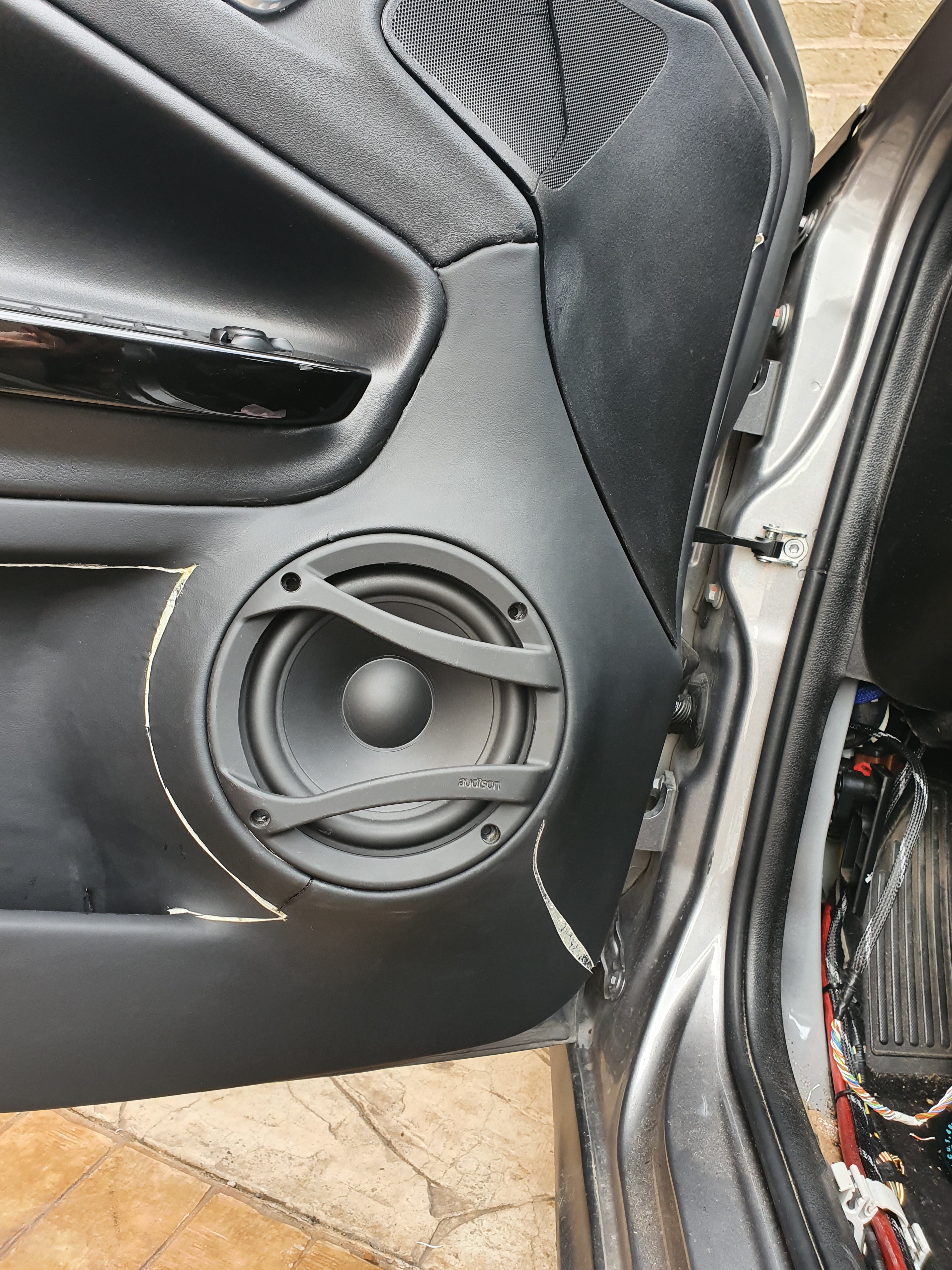

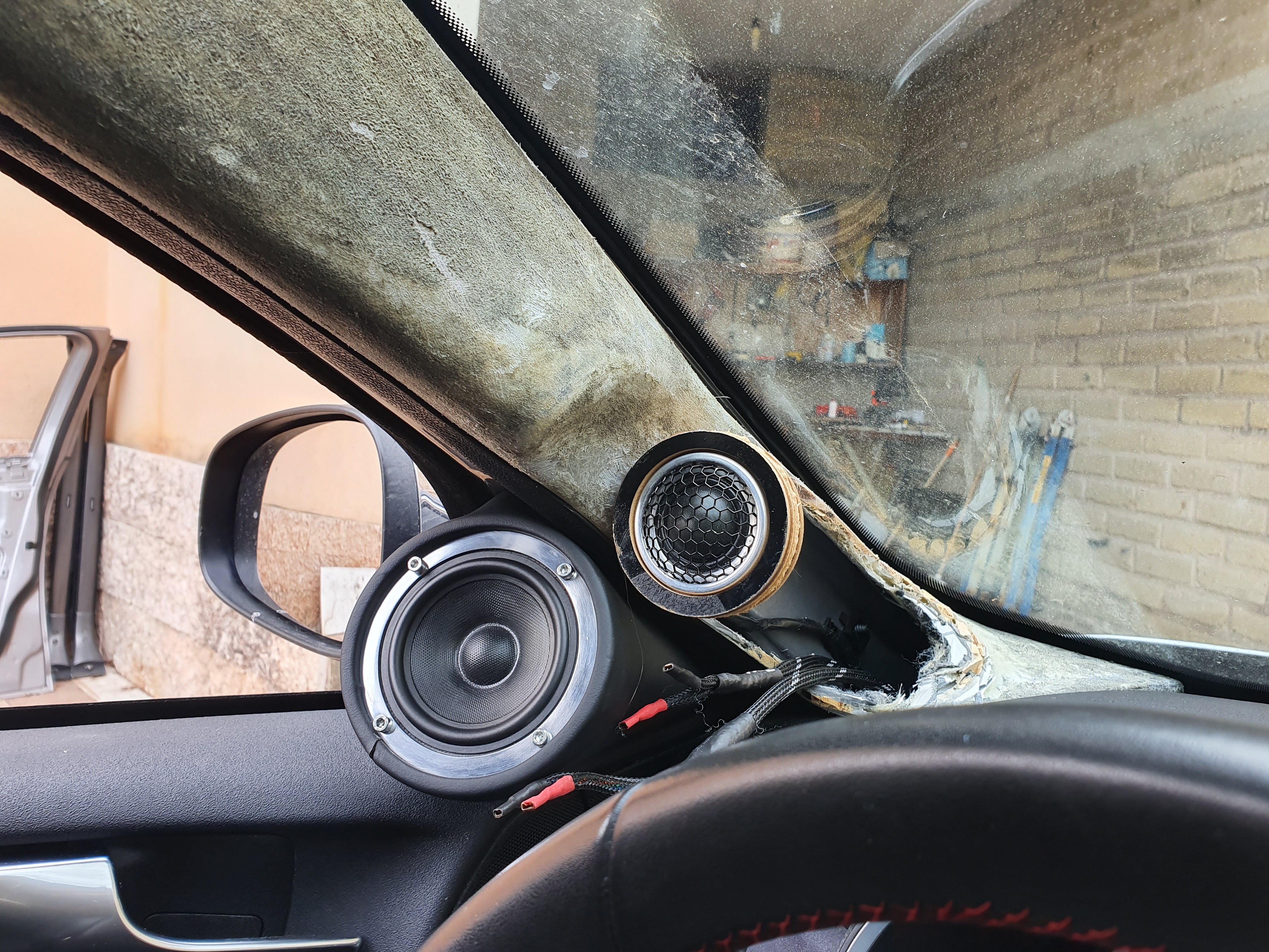

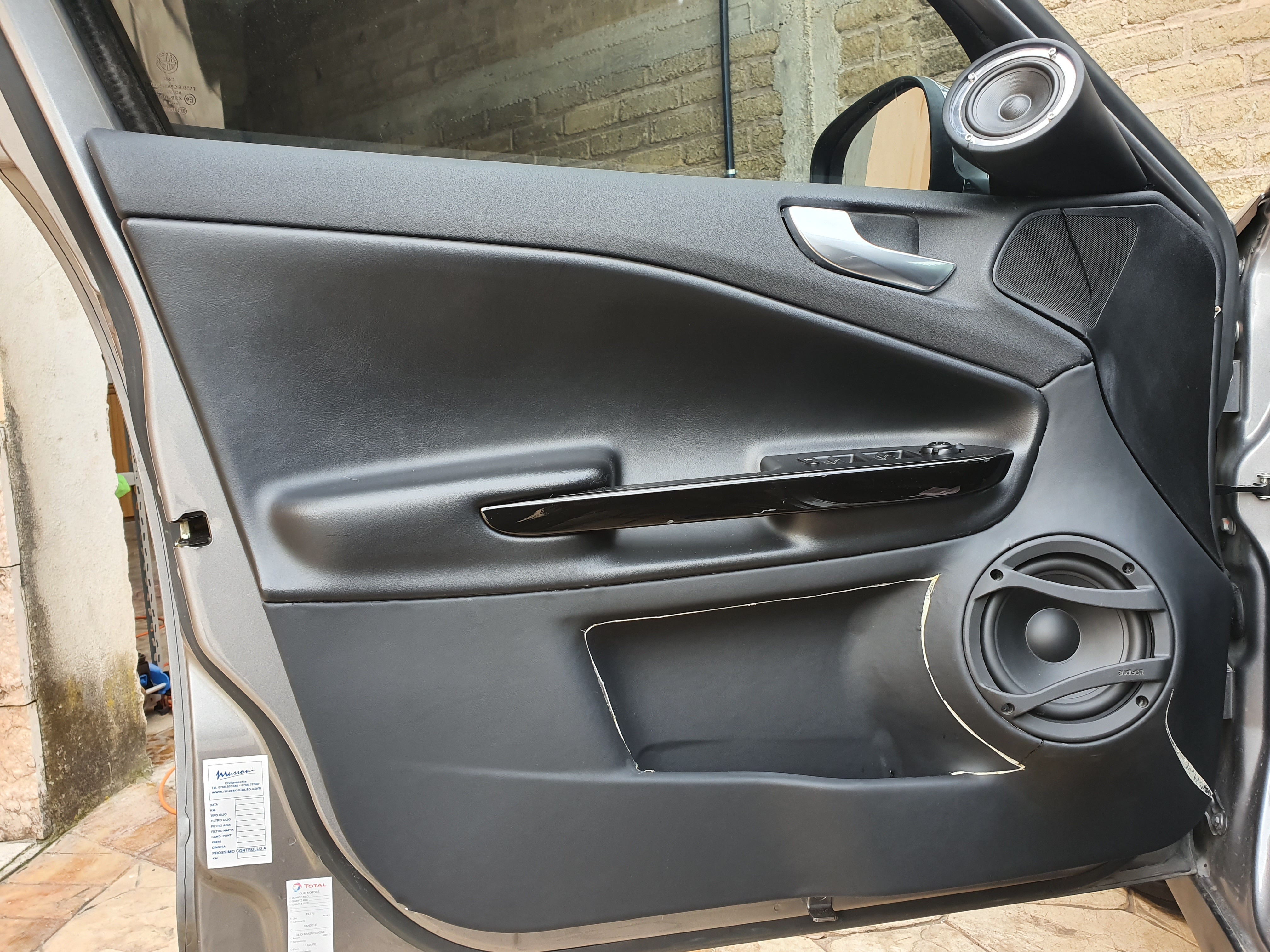

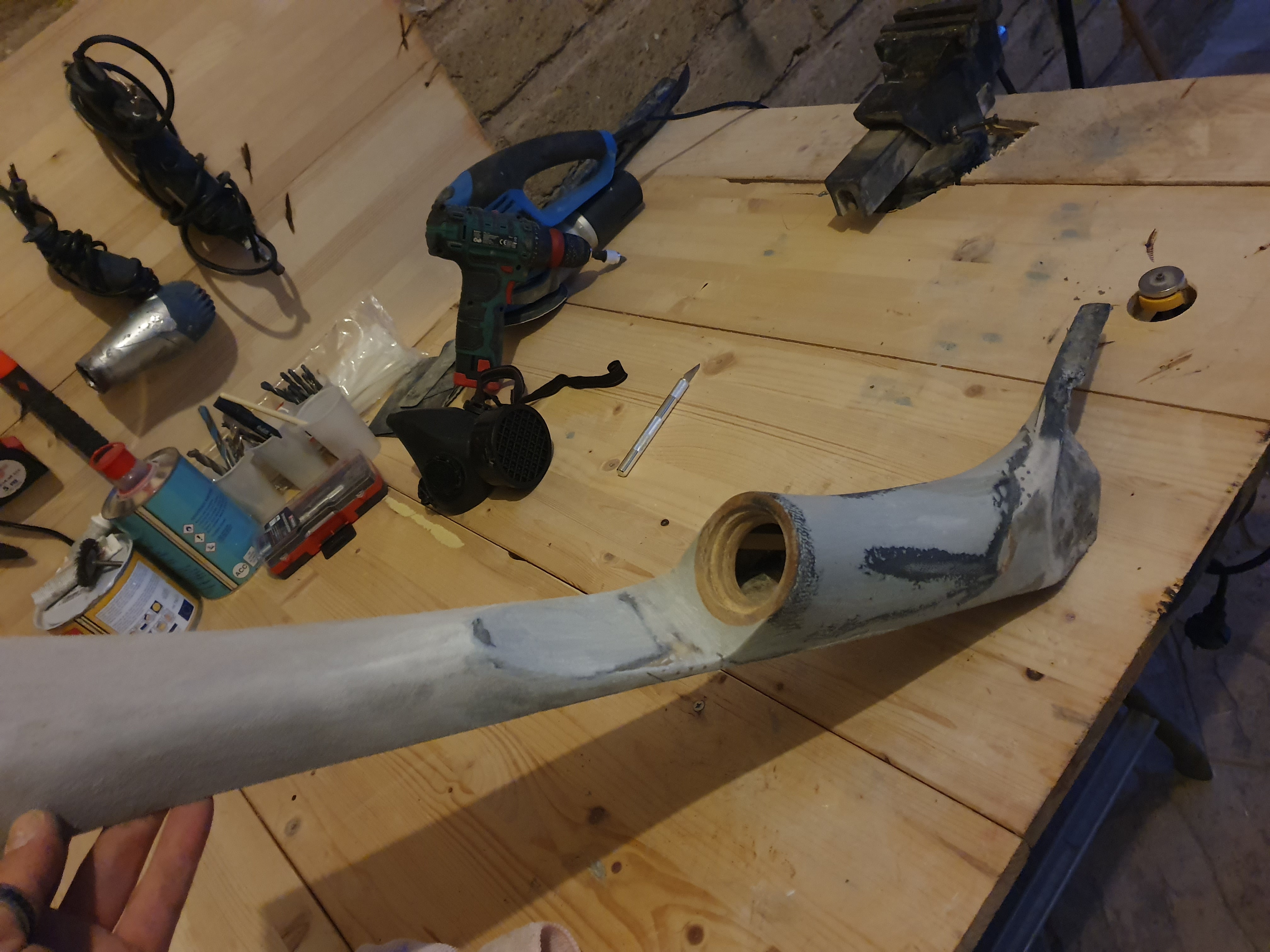

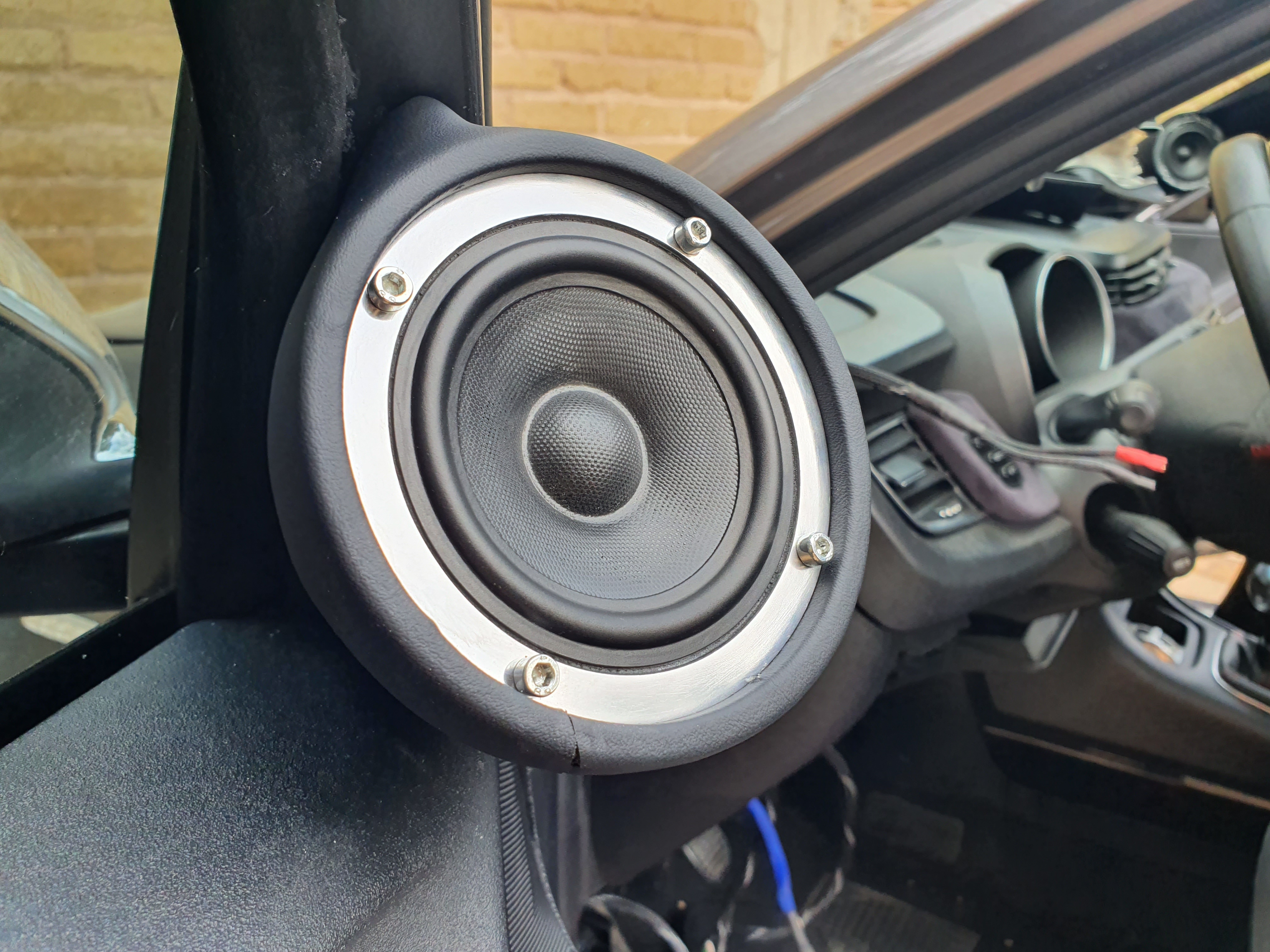

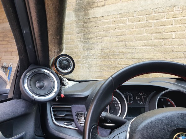

Nero opaco is the way XD ecco la panoramica del triangolo finito e montato, tralasciando che è la posizione più funzionale provata fin'ora, a me piace da morire, sembra quasi un posacenere XD ho posizionato anche il tweeter ed il tutto dovrebbe venire così.
Ps: il montante è già resinato se volete saperlo ahah domani lo rivesto e monto.

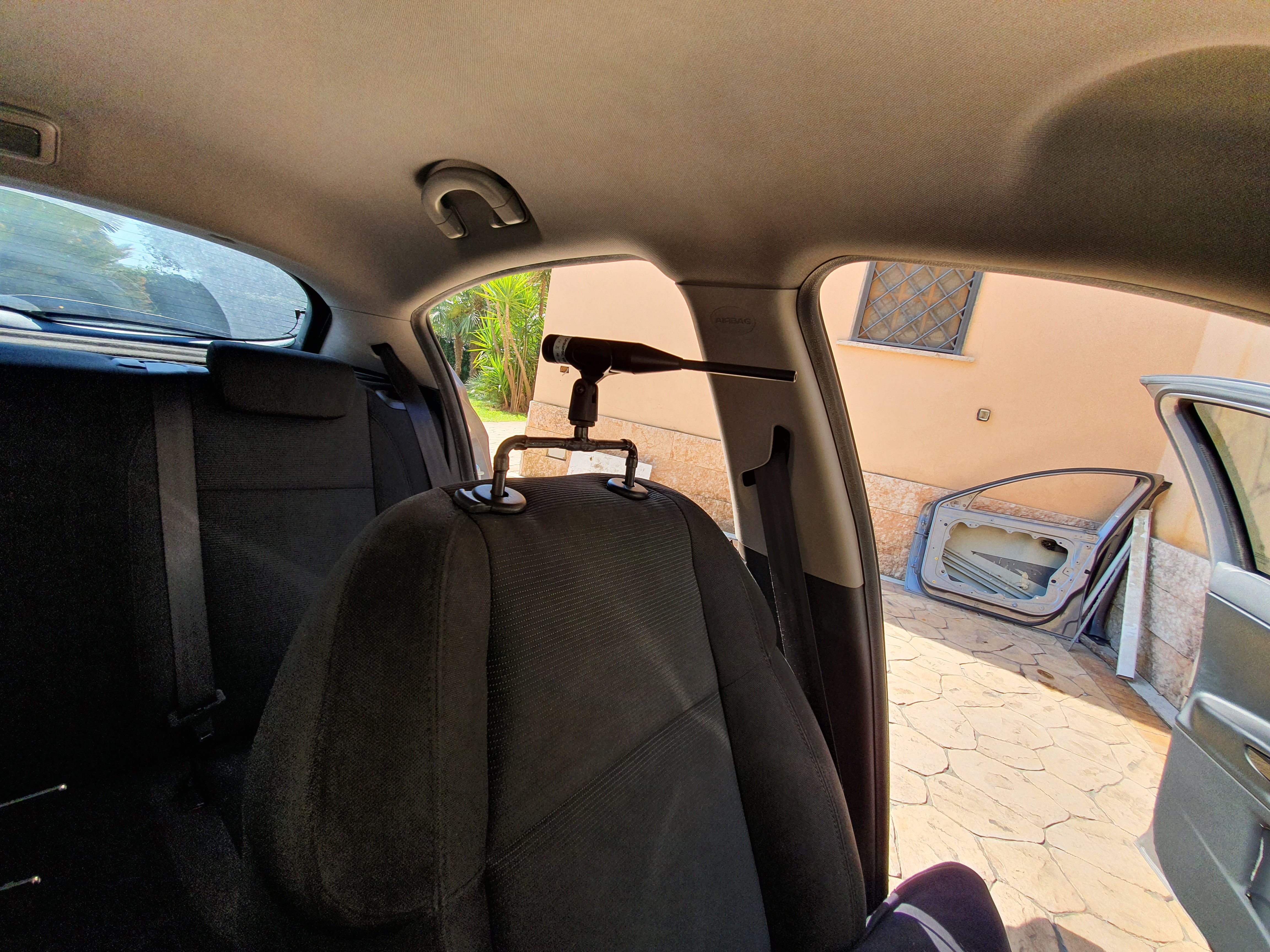

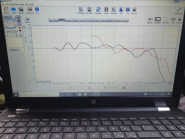

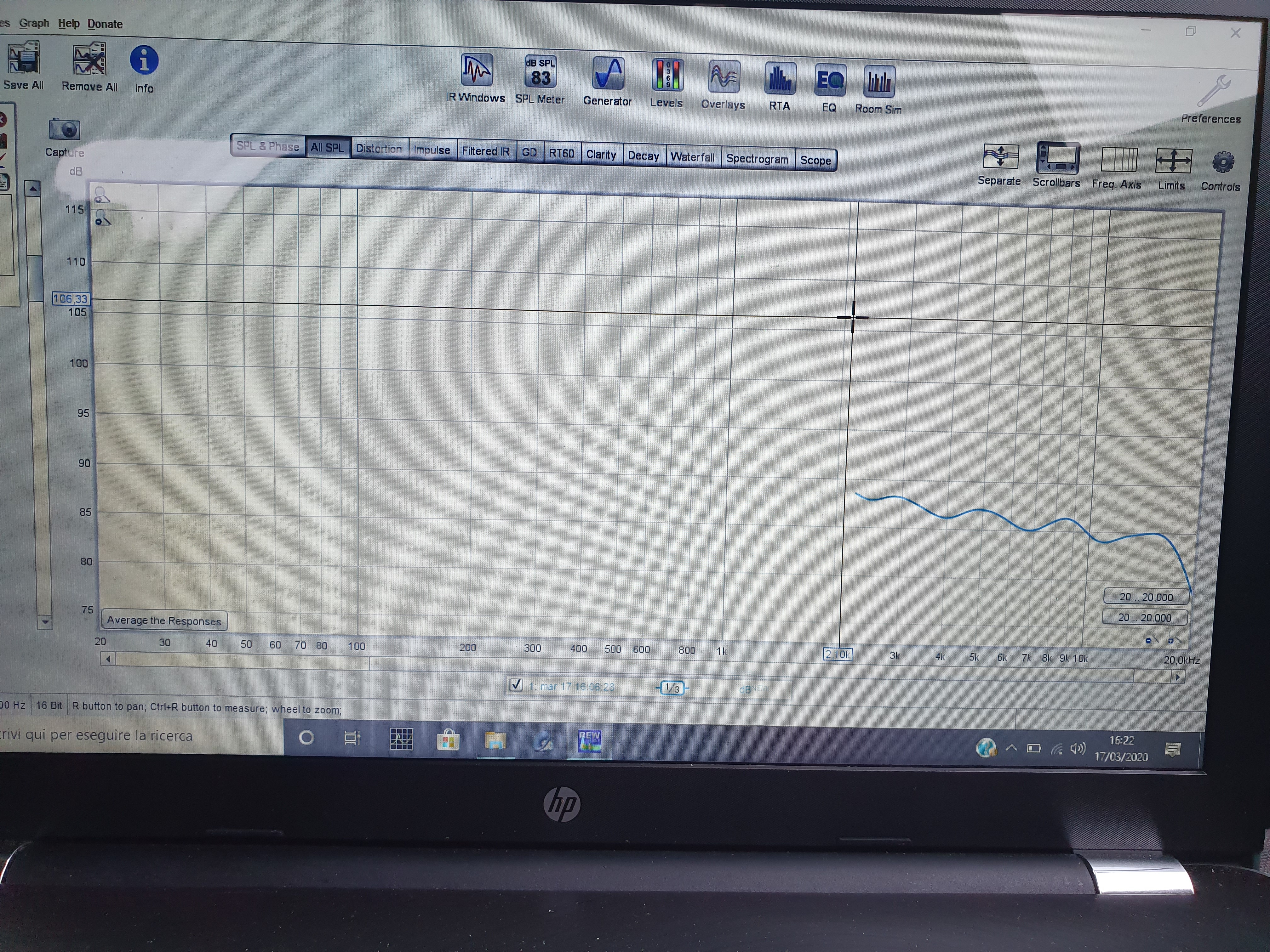

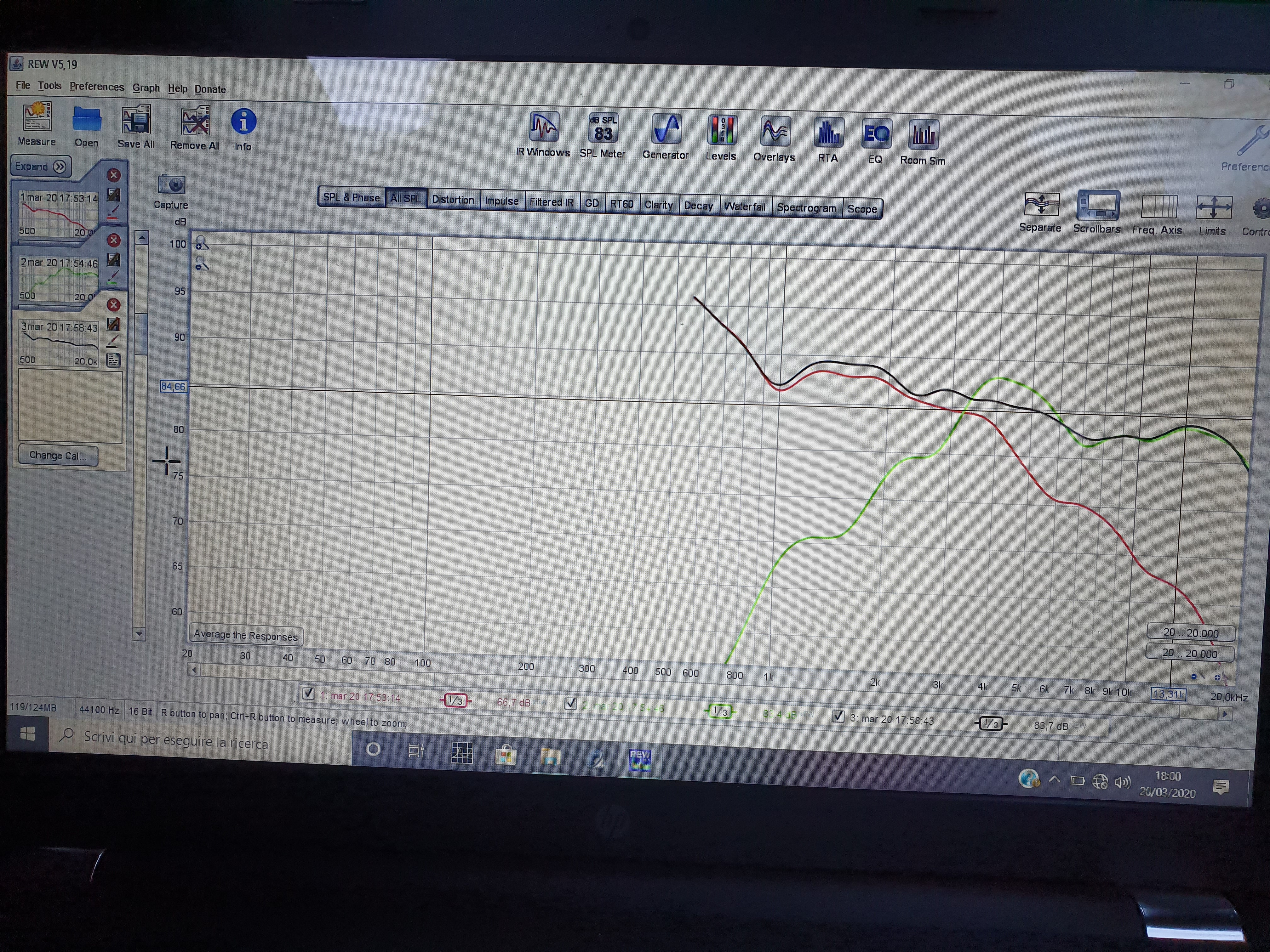

Dopo l'istallazione ecco qualche misura in abitacolo lato sx senza l'ausilio dell'eq. La foto che vede due grafici rappresenta la risposta del woofer ( riga nera) e del mid ( riga rossa), con piacere vedo che gli sb scendono quasi fino i 50hz con la piena efficenza, e malgrado il fuoriasse tengono botta quasi fino i 2khz. Il mid rimane abbastanza lineare dai 600hz fino quasi i 5khz tralasciando il maledetto buco a 1000hz che con questa installazione si è ridotto drasticamente. I tw sono rappresentati dalla riga blu sull'altra foto, volutamente ho bloccato lo sweep a 2khz. Ora le risposte sembrano bene o male abbastanza regolari, migliorabili con l'ausilio dell'eq.
#1147
Hai misurato con sweppata o pink noise?

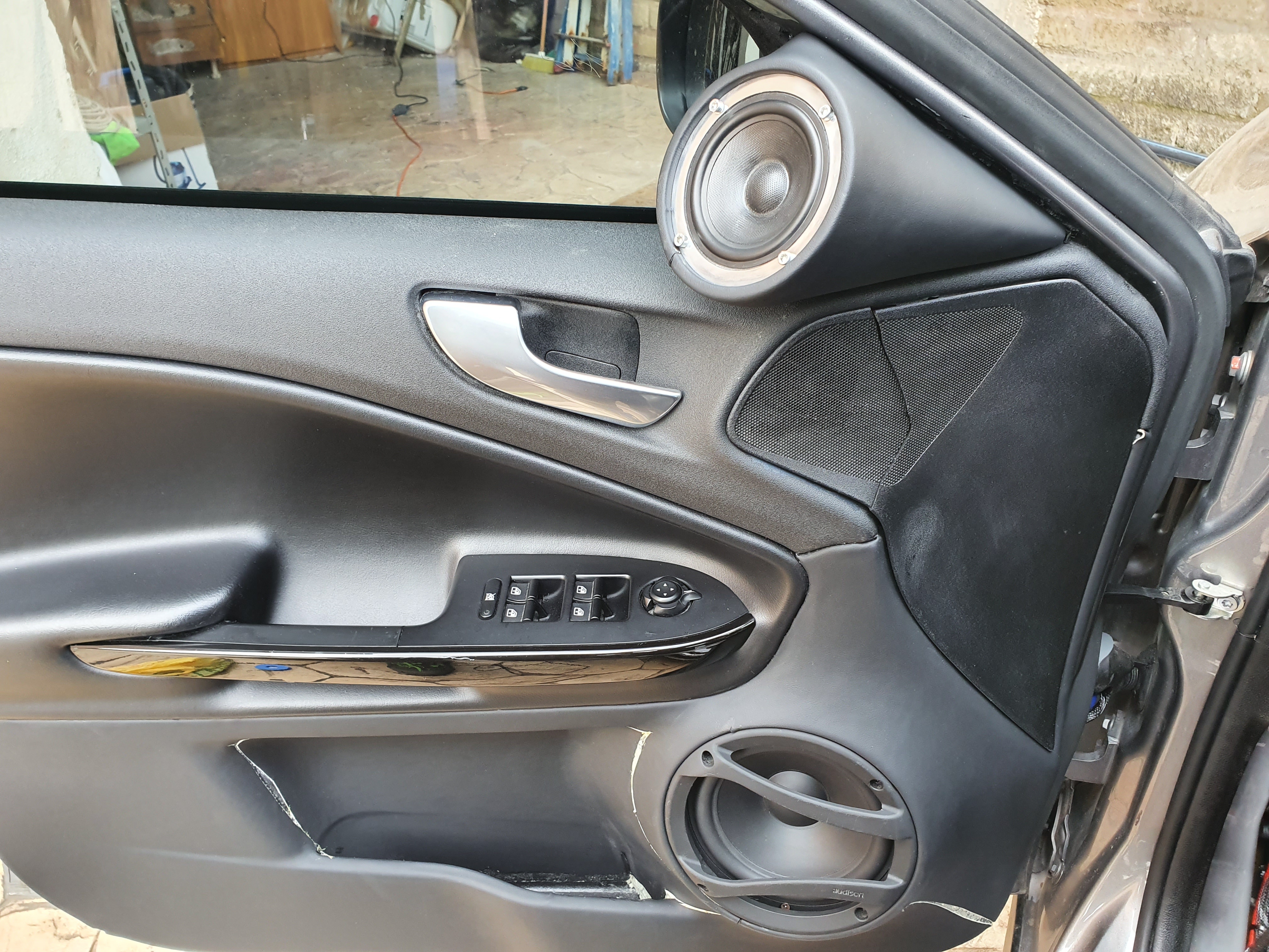

#1148
Mannaggia a te se son belli!!! Voglio vederli finiti con le cuciture rosse!!! (Eri te vero?)....
La cartella l’hai spaccata? Facci un tappo in vtr no?
Se qualcuno si azzarda a dire che non gli piacciono lo banno!!!! :hahahah:

Alessio Giomi ha scritto: 18 mar 2020, 0:04 Mannaggia a te se son belli!!! Voglio vederli finiti con le cuciture rosse!!! (Eri te vero?)....
Il suporto e la lavorazione e' top ci mancherebbe. Quello che non mi piace (gusto personae) e' il wf estreno e tw interno. Ma parliamo solo di estetica e di una cosa soggettiva. Come gia' detto se acusticamente vanno megio tanto di guadagnato!! :yes:

Alessio Giomi ha scritto:Mannaggia a te se son belli!!! Voglio vederli finiti con le cuciture rosse!!! (Eri te vero?)....
Ahah grazie Ale sei troppo buono, si appena finisce questo periodaccio faccio fare le cuciture rosse da incollare così sono totalmente finite. La cartella di purtroppo si spaccato quel pezzetto ma è totalmente sostituibile quindi come avrò modo lo acquisterò nuovo.
Mark cosa intendi per woofer esterno e tweeter interno? Intendi mid esterno e tw interno?

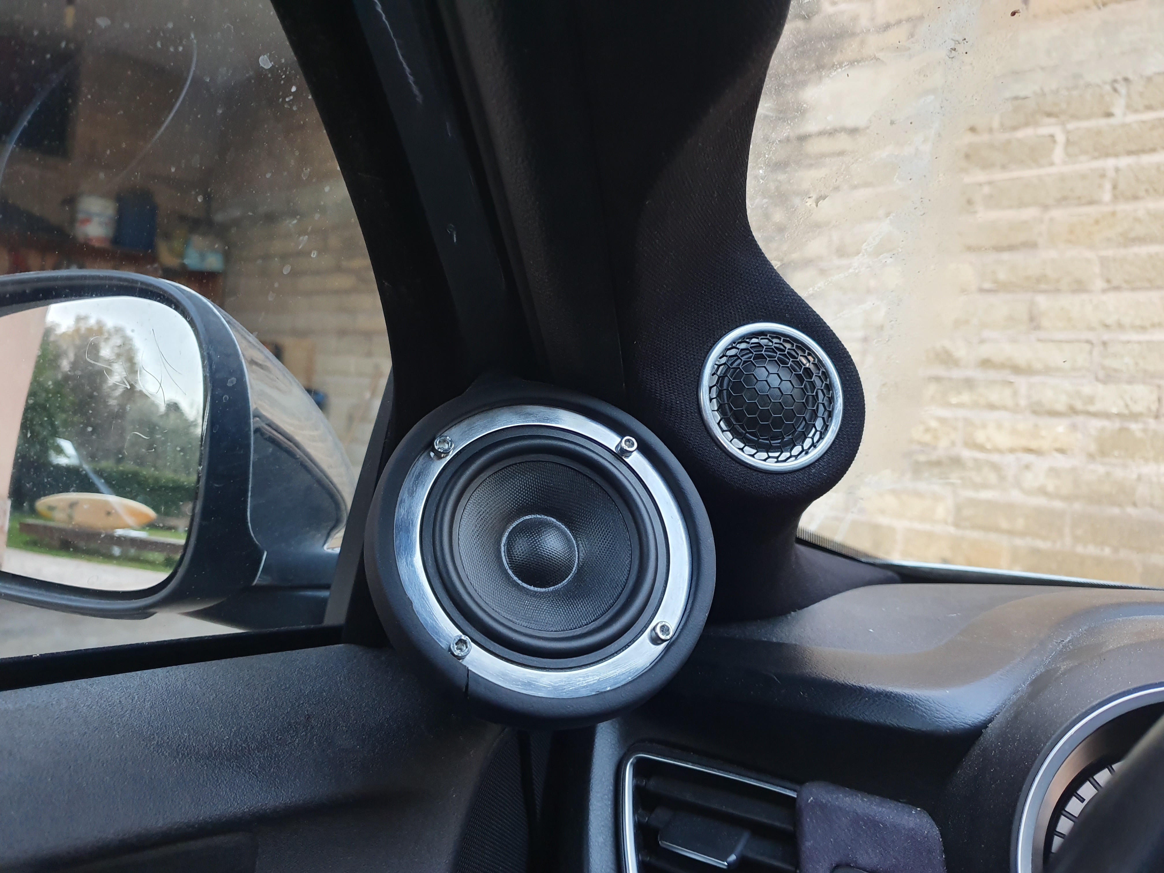

Ma si ogniuno ha i suoi gusti e apprezzo anche la critica e la sincerità, sinceramente a me piacciono di più rispetto a "tutto sul montante" in primis perché ora la visuale è molto più sgombra e anche i punti che prima erano ciechi ora sono ben visibili, poi ho potuto ottimizzare i posizionamenti al millimetro avendoli separati e indipendenti l'uno dall'altro, e cosa non scontata, ora i tw sono almeno 3 cm più arretrati dei mid rispetto al punto di ascolto e per me che lavoro in biamplificazione è una mano santa. Io ho riscontrato non pochi problemi posizionando il tw sul triangolo, quindi vicino al vetro, e credo che facciano più danni ai fini di una scena larga alta e stabile le riflessioni laterali del tw rispetto alla posizione sul montante, quindi sta cosa di "allargare la scena" posizionando il tw più esterno possibile va presa con cautela, fa' più danni che altro un tw vicino al vetro e poi boh, il medio stando ai grafici dovrei farlo lavorare dai 5/600hz fino i 3000hz, quindi proprio la gamma più sensibile all'orecchio umano quasi, credo che allarghi più un mid messo li che un tw.
Tu che hai microfono e cose varie prova tu stesso, posiziona i D3004 sul triangolo vicino al vetro ( lato sx) e vedi cosa esce fuori, poi provali sul montante e confronta le risposte.

Come dicevo son belli, è solo una preferenza, poi magari visti dal vivo rendono anche diversamente. ;)
Quale è la differenza tra fare una misura con impulso come la tua e farla col pink noise? Vorrei capire bene!

Con la rta tu vedi solamente la risposta di ap sommata/sottratta a quella dell'ambiente, che in poche parole non indica un bel nulla. Con la misura ad impulso tu vedi tutto, risposta in relazione della fase, e già li ti indica molti inghippi sulla posizione e sui problemi dell'abitacolo dovuti a riflessioni dannose ( cancellazioni) o riflessioni aggirabili( somme sulla risposta), vedi le distorsioni, puoi calcolare i tempi di volo, dare un occhiata alla waterfall per vedere come si comportano gli ap e molto altro... io ancora ho molti limiti sotto questo aspetto, quindi non mi sento di "parlare troppo", però tarare il sistema solo con la rta in auto serve a ben poco.

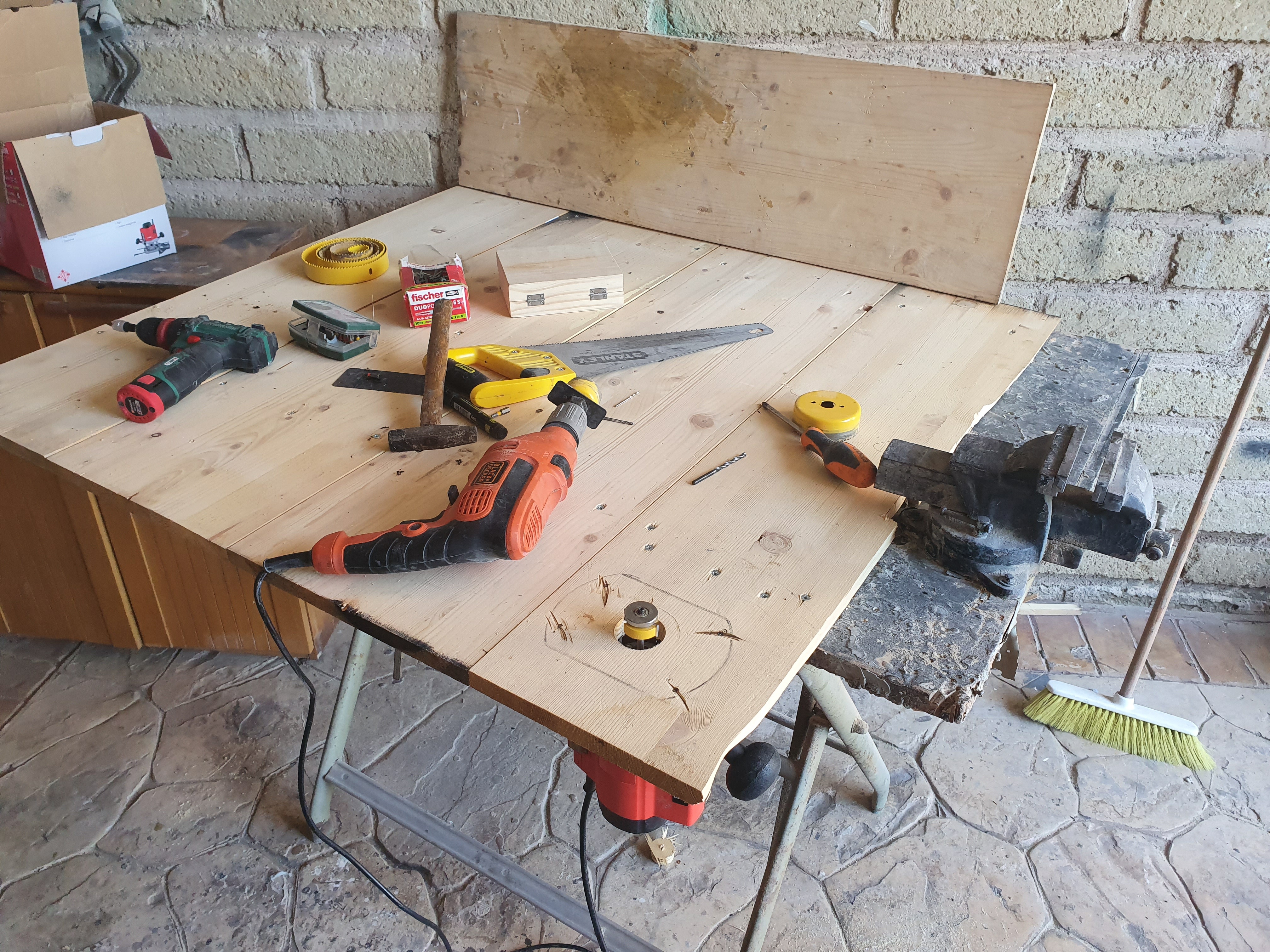

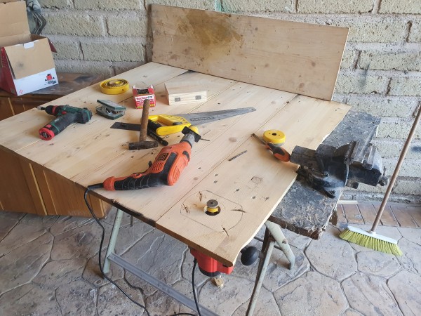

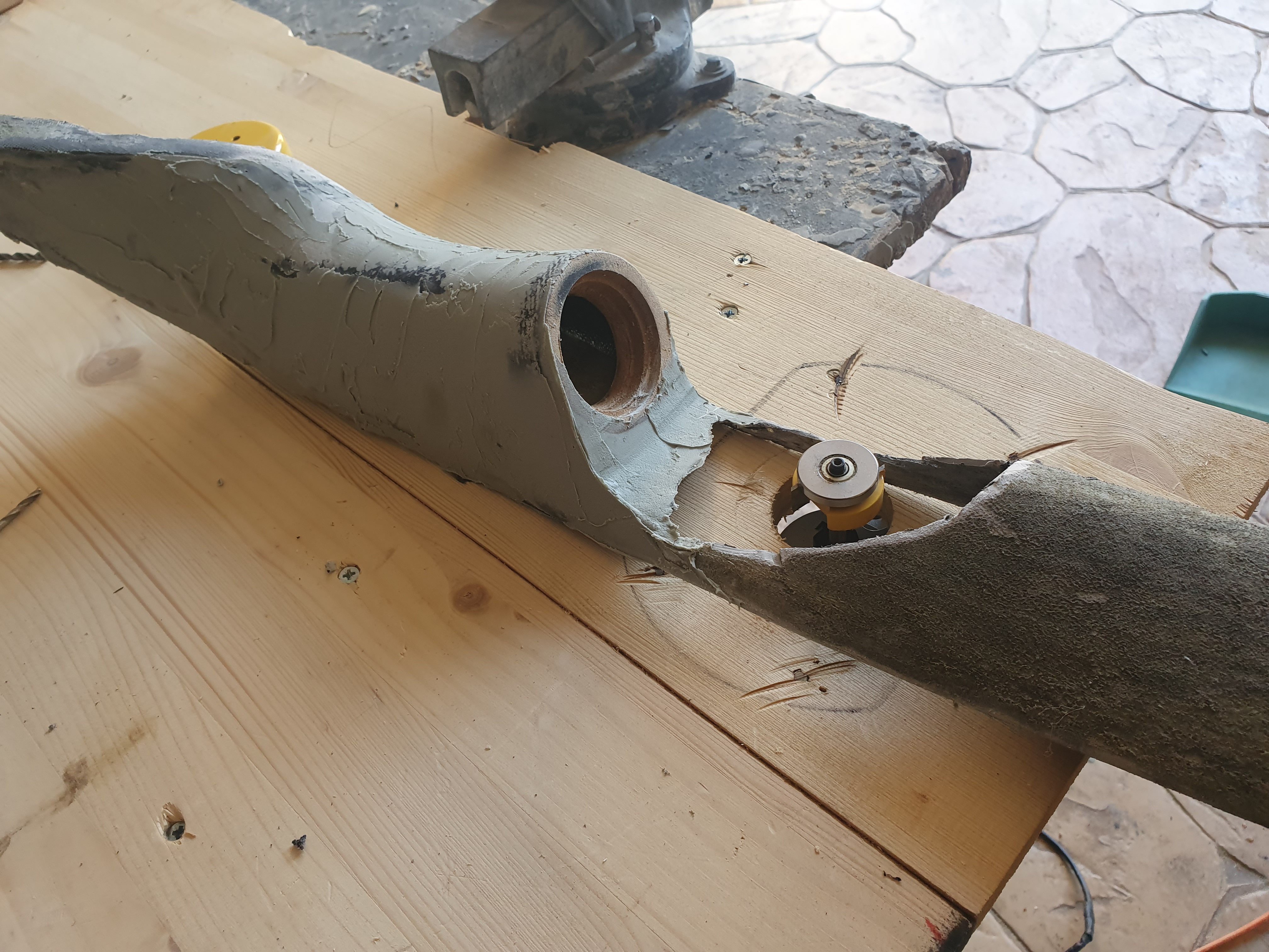

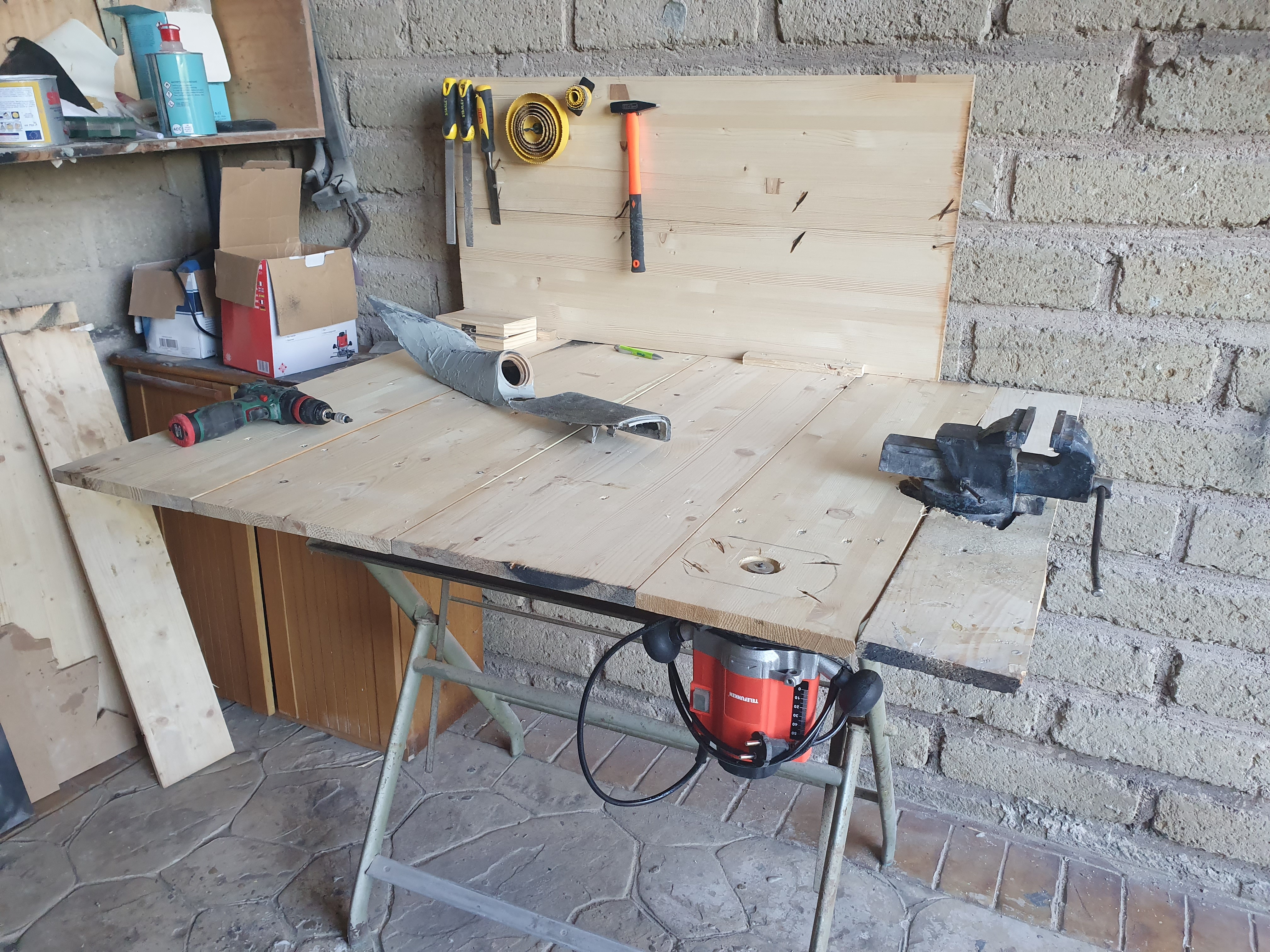

Approfittando di questa situazione drammatica del covid-19, ho messo su un banco da lavoro "casareccio" con quello che avevo in casa che ospita la fresa verticale :) il montante è pronto da rivestire, dopo il caffè scendo a farlo e inizio a lavorare su mid e tw destri.

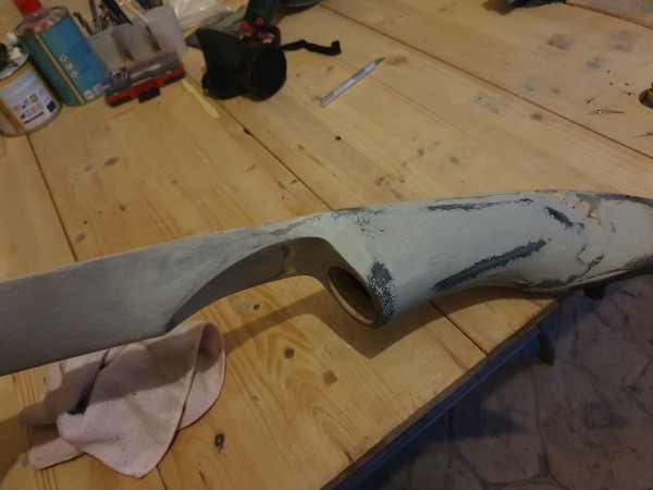

Messaggio da Davide.HZ »

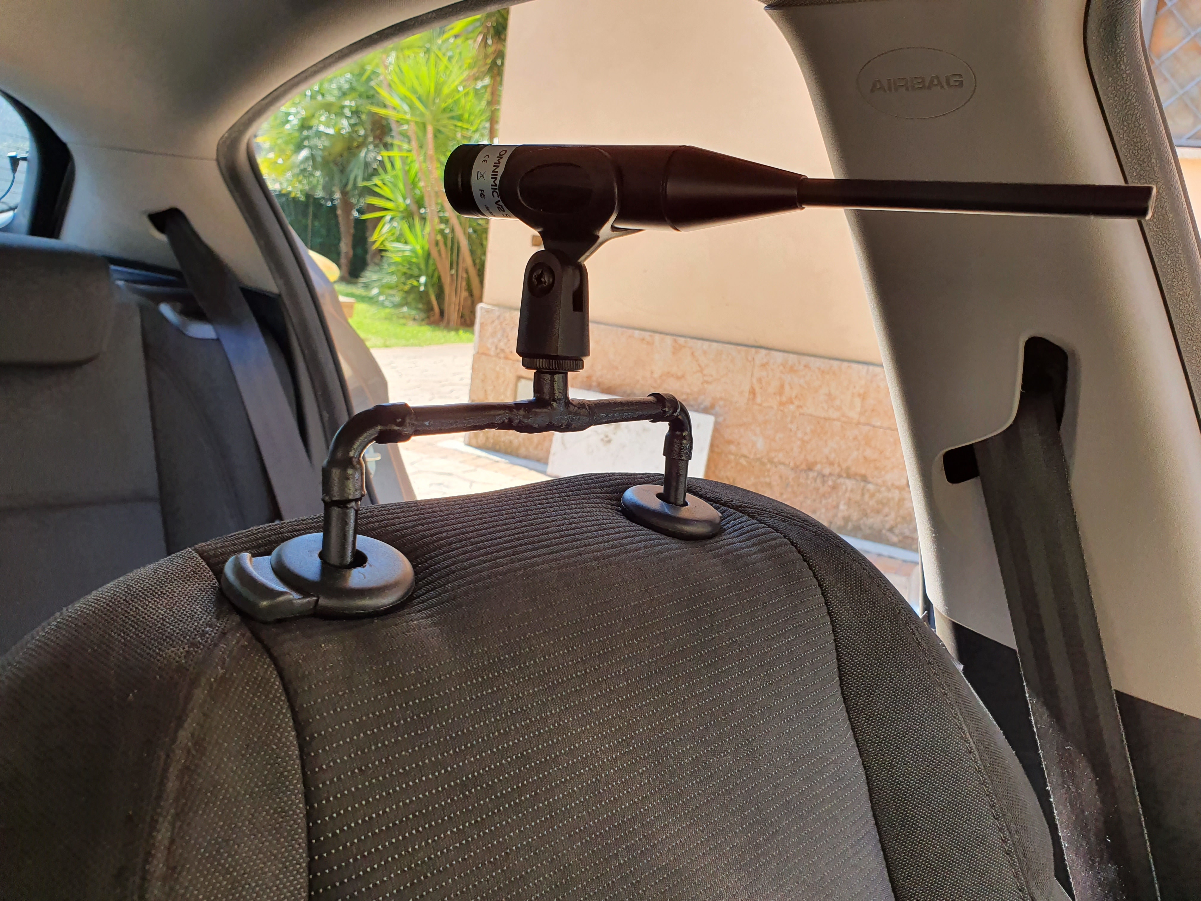

Il lavoraccio è fatto, sono davvero soddisfatto... domani, minuteria, resina e stucco permettendo inizio anche il triangolo e montante dx così da terminare na volta per tutte l'installazione. Ho creato anche il supporto per Il microfono con del rame da condizionamento e qualche curva, " bello" avere tempo a disposizione. Questa è la risposta di mid e tw sotto crossover senza alcun supporto dell'equalizzatore... totalmente un'altra storia rispetto a prima, incoraggiante.

Grazie per gli apprezzamenti Ale, ho paura che non ce la posso fare ad impellare il montante... o meglio potrei farcela ma sarei costretto a far fare delle cuciture importanti... temo che venga un calcio nei maroni. Devo allenarmi ancora prima di riuscirci e soprattutto devo attrezzarmi per forza con un phon da carrozziere altrimenti la pelle non si sagoma, ho faticato non poco a fare le porte, che sembrano imponenti ma hanno curve semplici e facili da seguire, mentre il montante seppur piccolo, è molto rognoso da rivestire.
