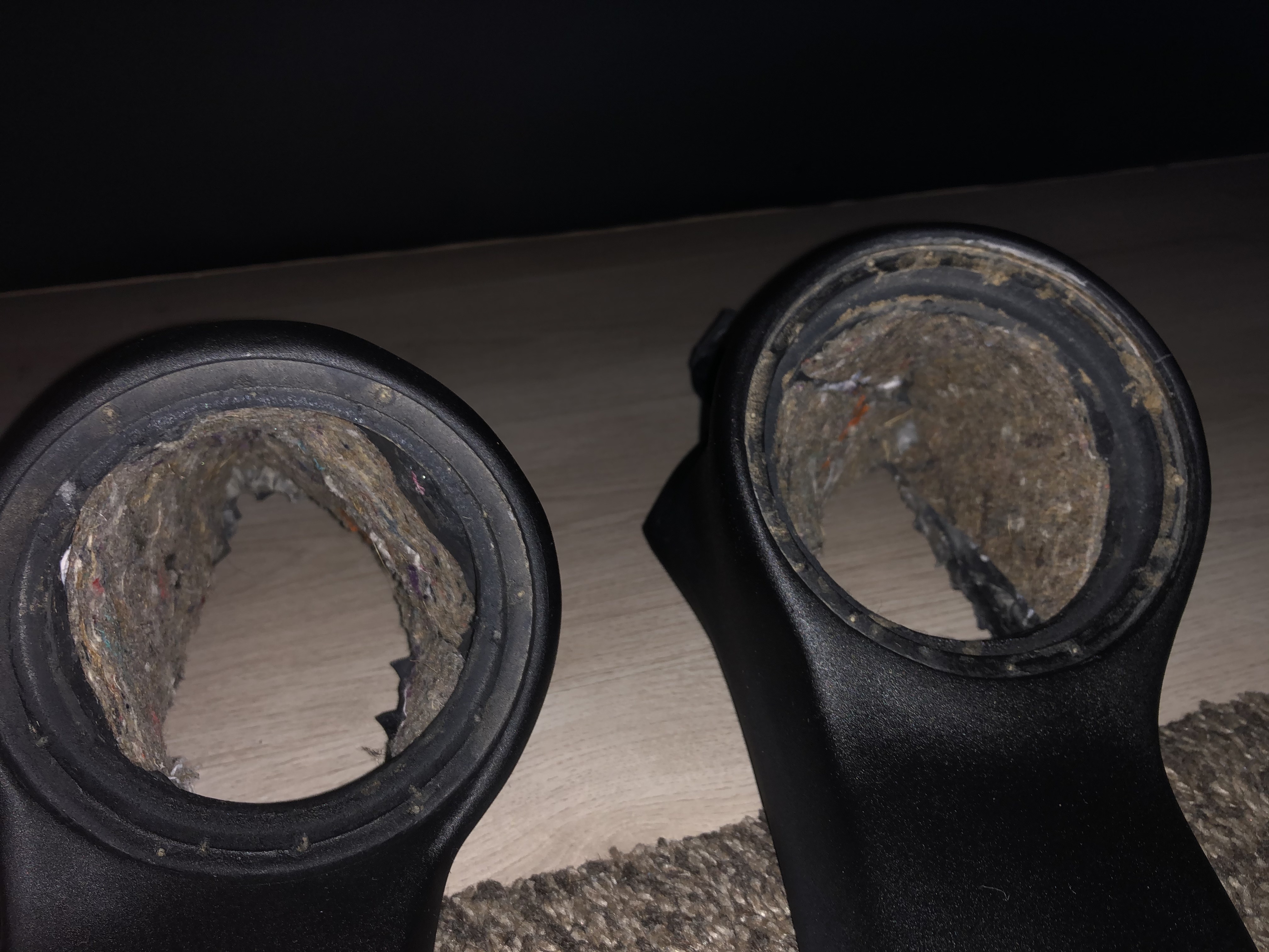

Molto molto bene! Ale ma cosa usi dentro i box?
Messaggi: 13341
Re: LA KIA CEE'D di Wladimiro
#1156

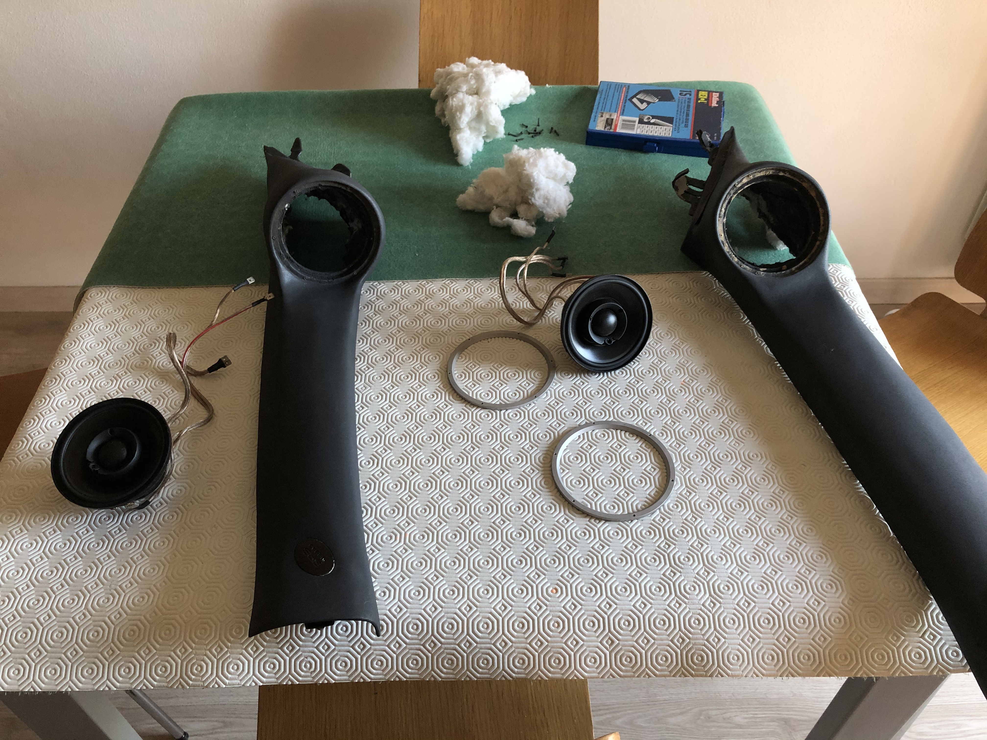

Cascame bianco @Davide.HZ.
Non è hn box... è in Free.
Davide.HZ
Messaggi: 1732
#1157
Messaggio da Davide.HZ »
Considerando che li fai scendere abbastanza, perché non provi ad utilizzare un cascame di media/alta densità applicandolo con della colla o biadesivo solo sulle pareti interne del montante e sulle superfici ( dove arrivi chiaramente) interne al cruscotto, dove praticamente viene convogliata l'emissione posteriore, lasciando però libera l'aerazione... a te serve smorzare le risonanze interne della gamma media e le stazionarie, non aumentare un litraggio "inesistente", che poi, rallenti comunque le turbolenze con le pareti trattate.
Ps: trattare bene "il cabinet" del medio è fondamentale, ancor più della bontà dell'ap.
Pss: Ale questo è solo un mio consiglio, e inserire del cascame/ovatta/feltrina così ad minchia nel montante porta molto spesso a scarsi risultati, specialmente con spazi così ridotti ed in una gamma così sensibile all'orecchio umano.
Giacché stai con i montanti sul banco ci metti 5 minuti a farlo XD
Messaggi: 13341
#1158
Cascame pressato intendi?
Ce l'ho in garage e fare la prova non mi costa niente ma visto che le pareti dei montanti sono rivestite già con reckhorn ( butile) ho pensato di aumentare virtualmente il volume con quello bianco.
Il problema dei miei montanti è che non posso fare molte prove.... una volta installato in auto è "macchinoso" smontarlo e provare a inserire altri materiali....
Comunque seguirò il tuo consiglio.... sentiamo se colgo le differenze (anche no.... son sordo XD ).

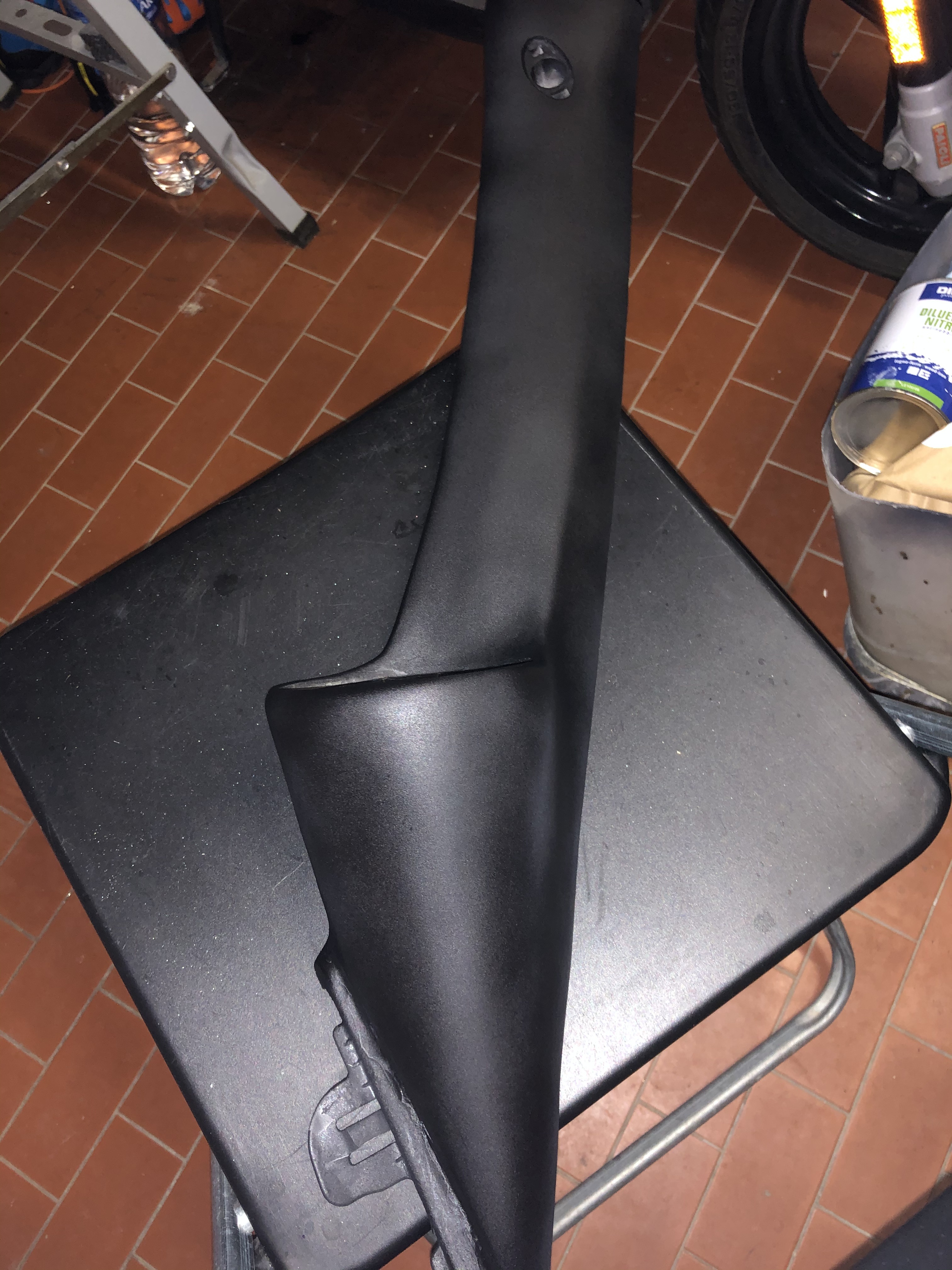

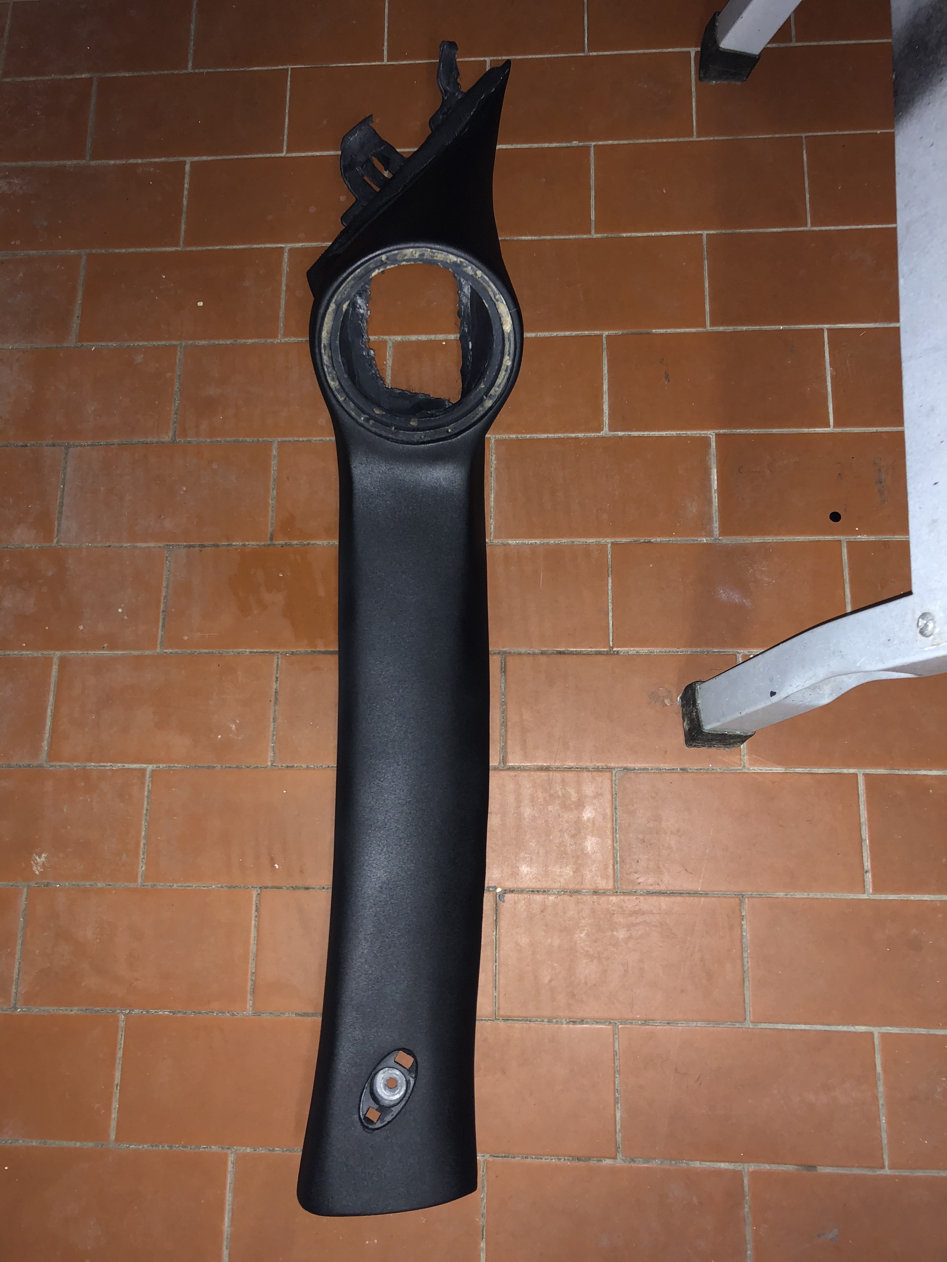

Eccoli qua: purtroppo il Flash fa credere che ci siano alcune imperfezioni……
Tranquilli che dal vivo sono ancora peggio... XD

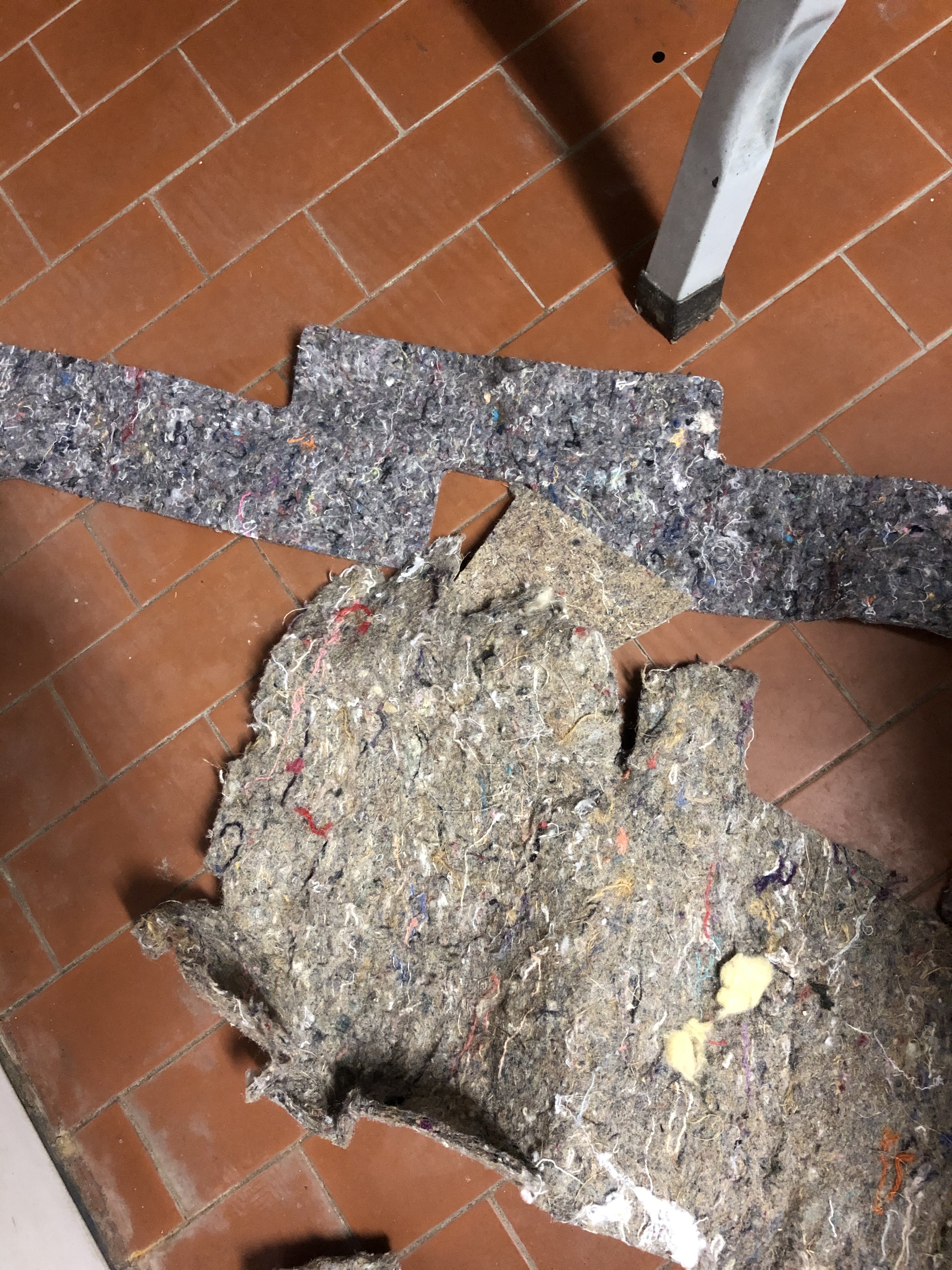

Il cascame eccolo qua @Davide.HZ
È lui? Non è neanche 1/2 cm di spessore.... ne esistono più spessi?

Riempimento fatto :)
