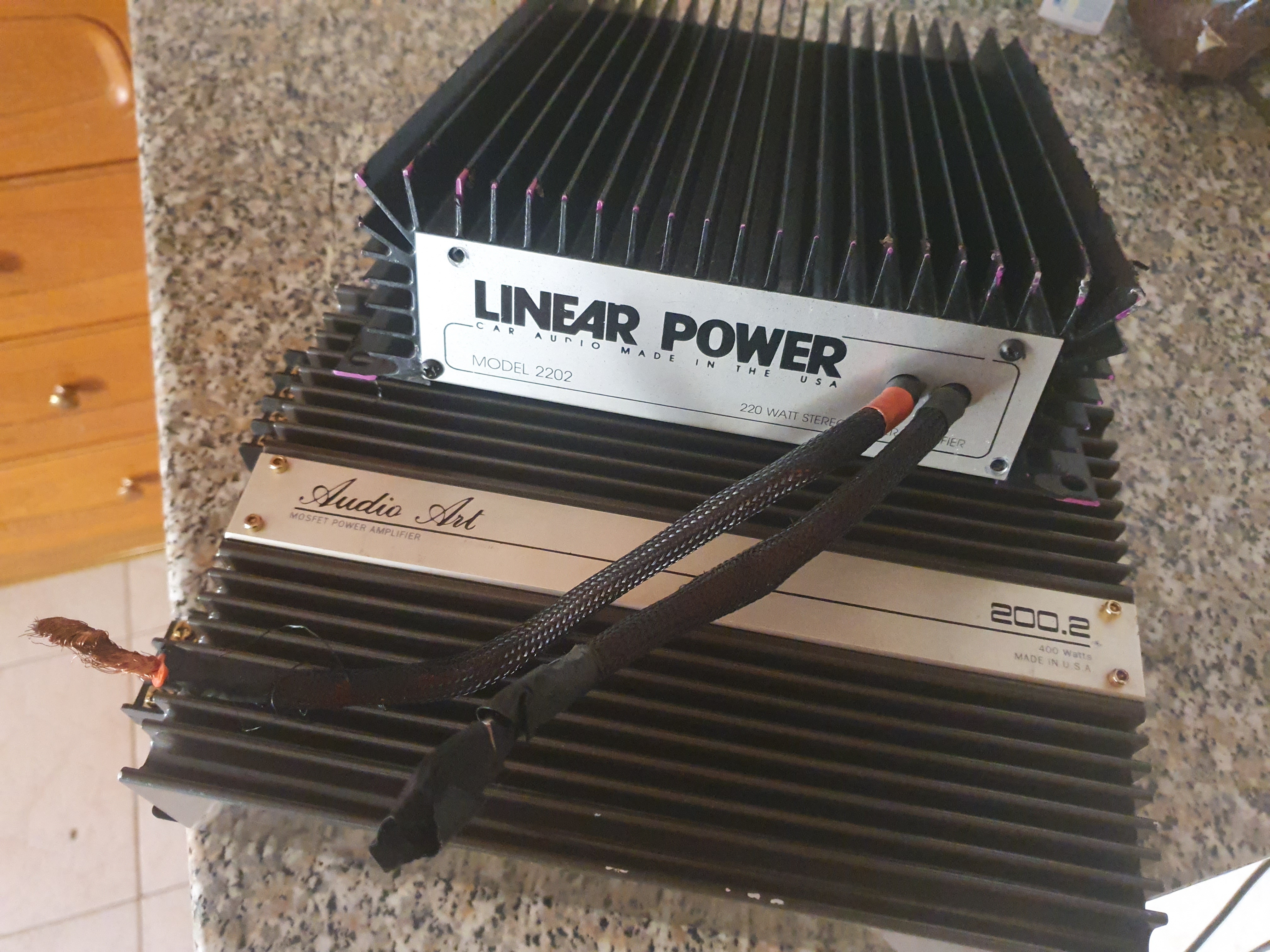

Davide.HZ ha scritto: 11 mar 2020, 9:51 A volte mi cimento anche in questi piccoli "tagliandi" , recap semi completo di un audio art 200.2 che presto metterò in prova sul pilotaggio woofer. I condensatori utilizzati sono dei Nichicon con tolleranze superiori ai bennic che c'erano ( 63v 105° di esercizio)

Pà se vuoi te li faccio provare quando sarà il momento, ho anche una coppia di 6k2 eventualmente da provare. È si dopo quasi 30 anni un recap ci stava, domani lo attacco e vedo se esplode XD ( la prova a banco per ora l'ha superata)

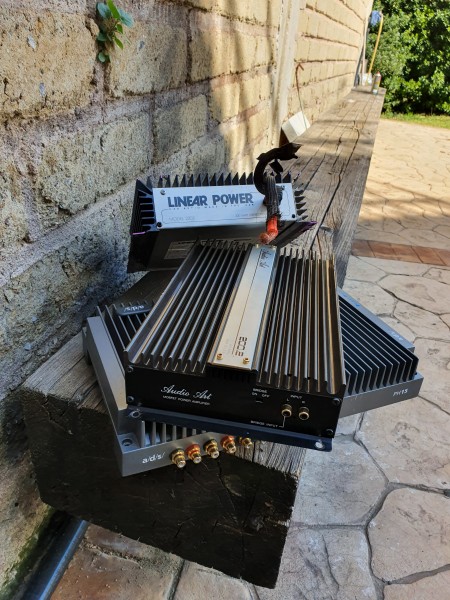

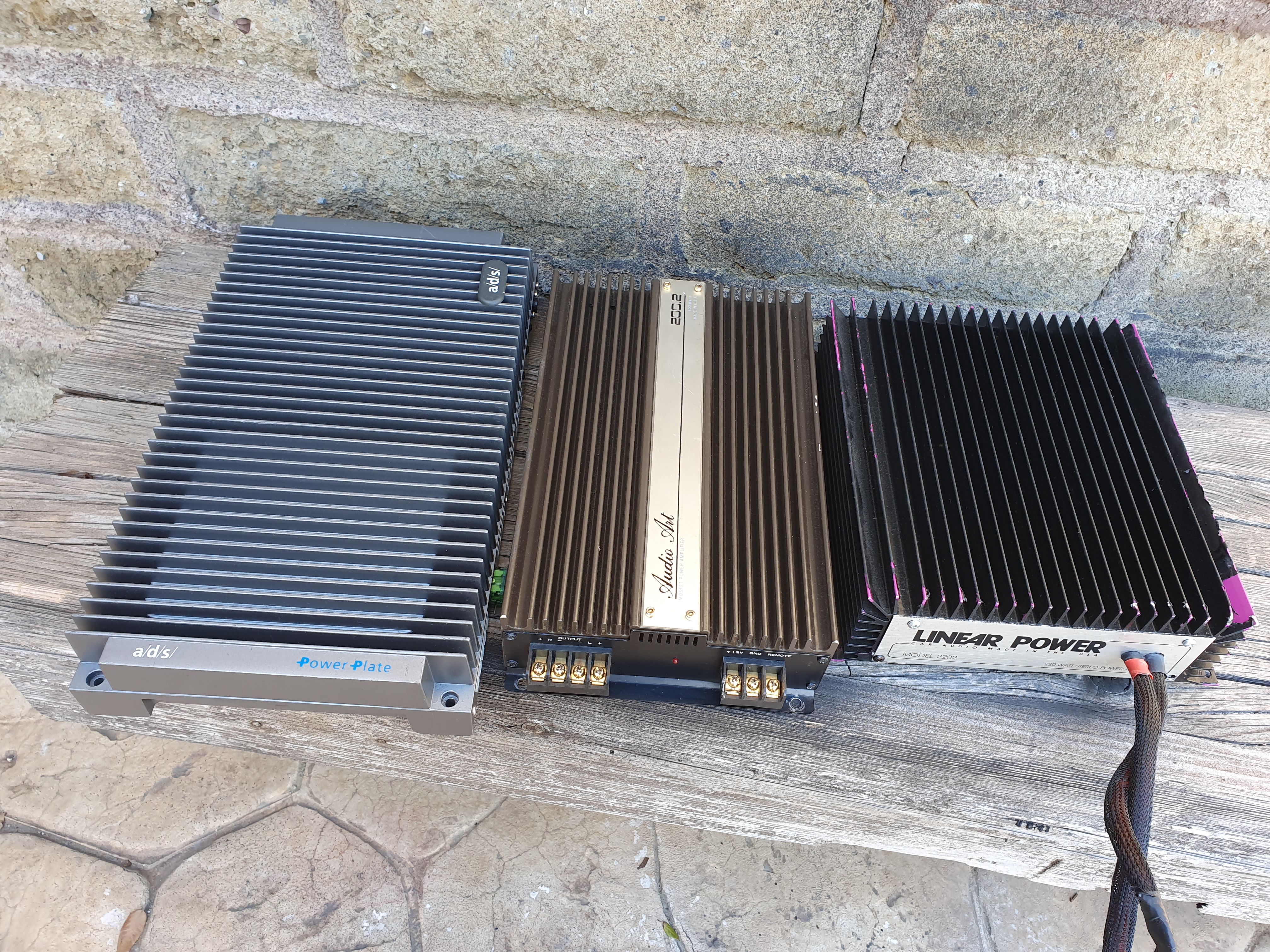

Dio benedica i made in USA :) vi presento i finali che si occuperanno di pilotare il fronte, audio art 200.2 per gli ls180 ed il linear per i mid 10f e tw gz.

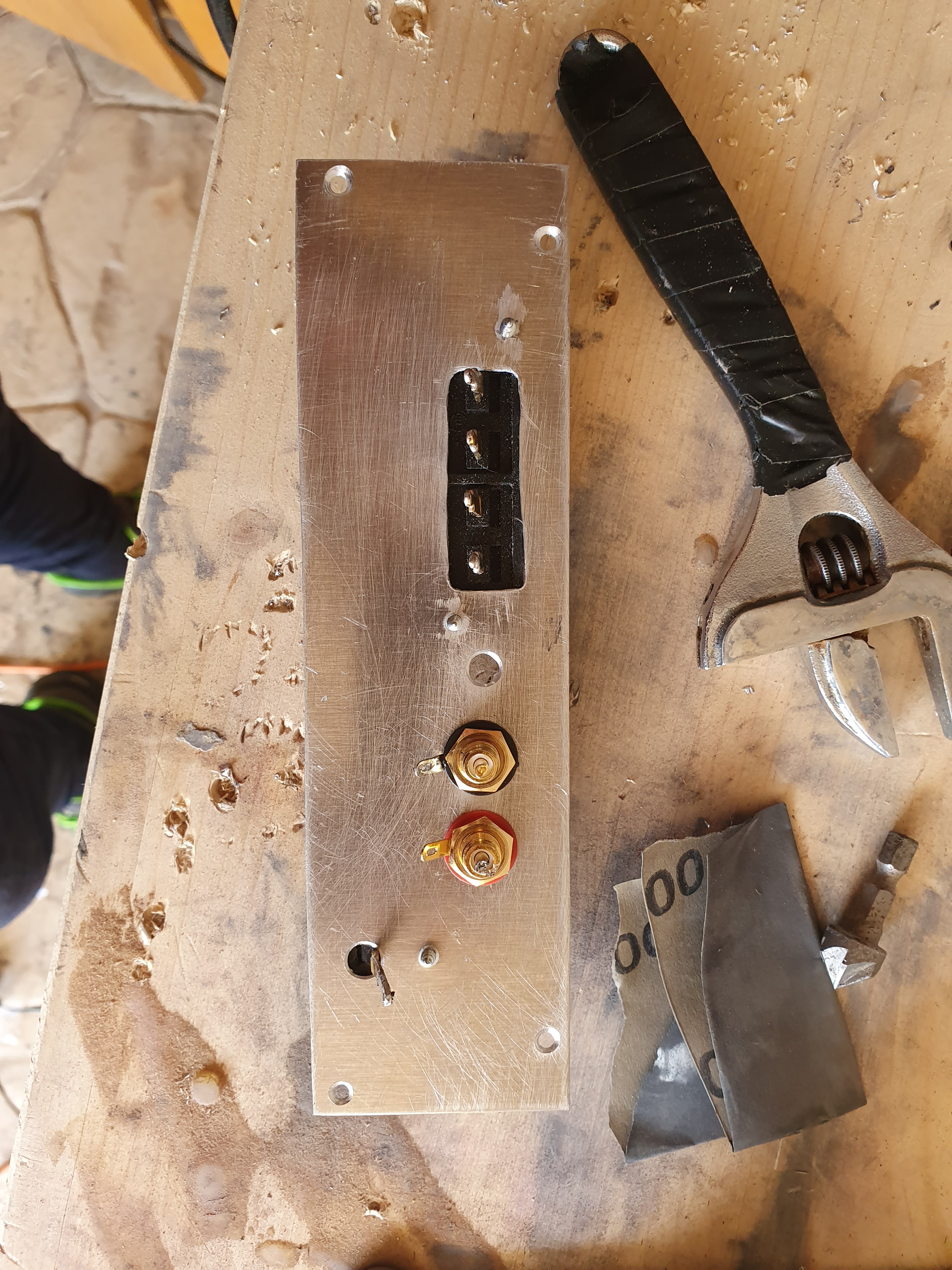

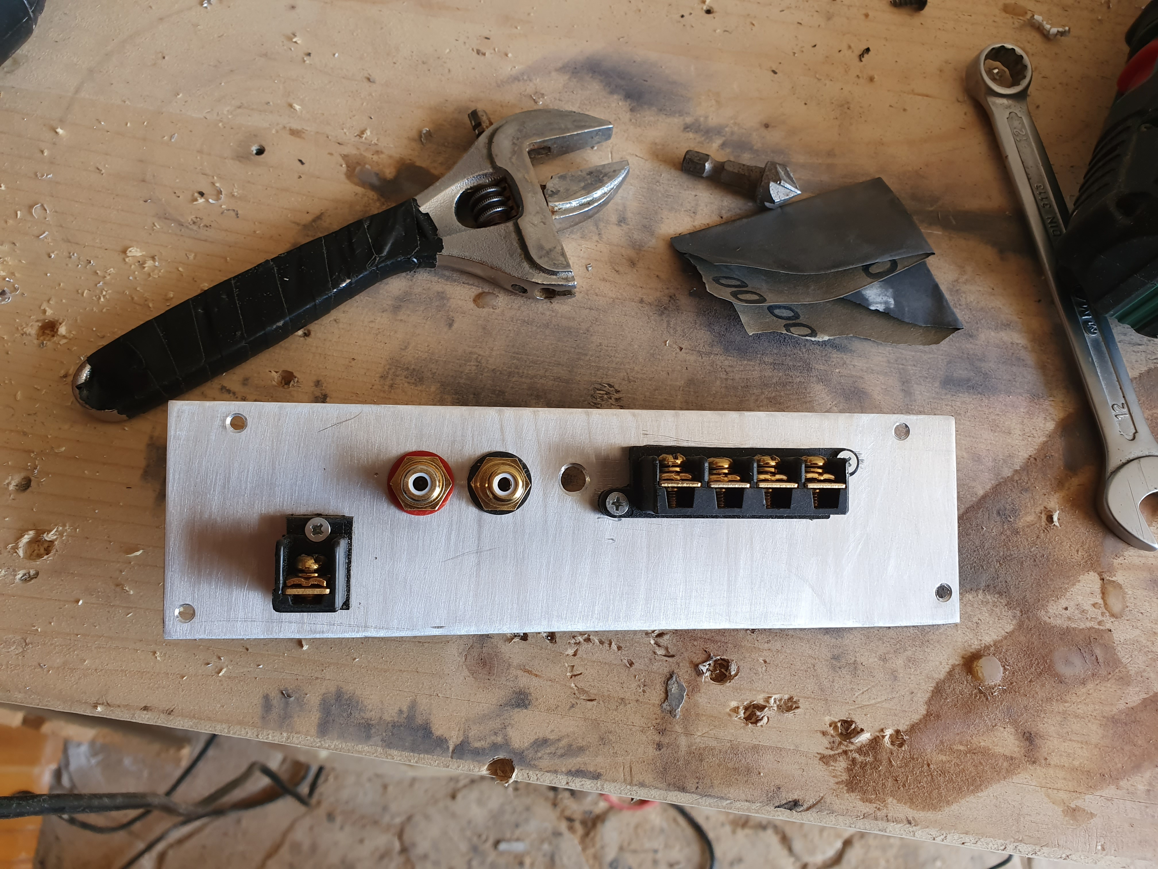

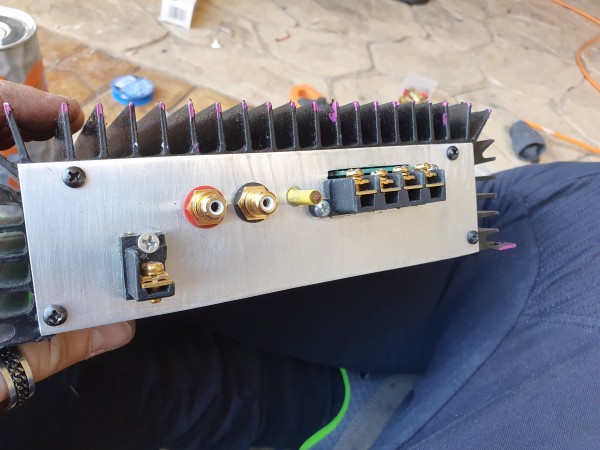

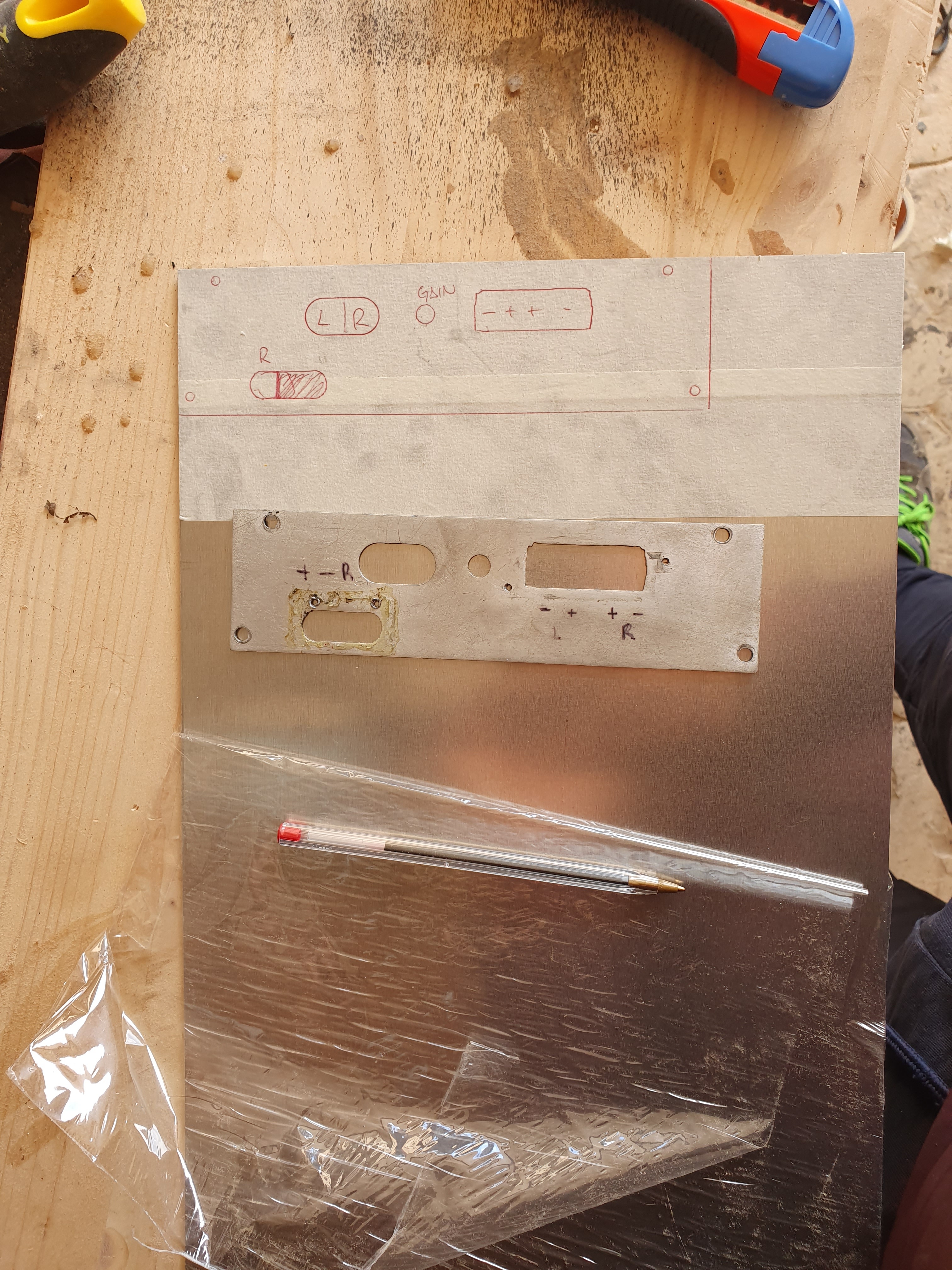

Piccola rinfrescata anche per il linear power rifacendo la placca dove ci sono tutti i serraggio, inoltre ho sostituito i connettori rca con dei migliori ed eliminato la morsettiera di alimentazione lasciando il solo remote ( per chi non lo sapesse, i linear hanno l alimntazione di fianco ai connetto pre, mentre io li ho fatti passare nel retro, lontani da essi)

Bel terzetto cavolo...

Alessio Giomi ha scritto:Bel terzetto cavolo...
Ho anche un piccolo audio art 70.2 che è diventato il finale ufficiale del laboratorio ahah XD
In realtà sto cercando un secondo audio art 200.2 così da mettere appunto un dual stereo per il fronte e piazzare il linear in mono sul sub, per ora però rimane così finché non trovo il 200.2

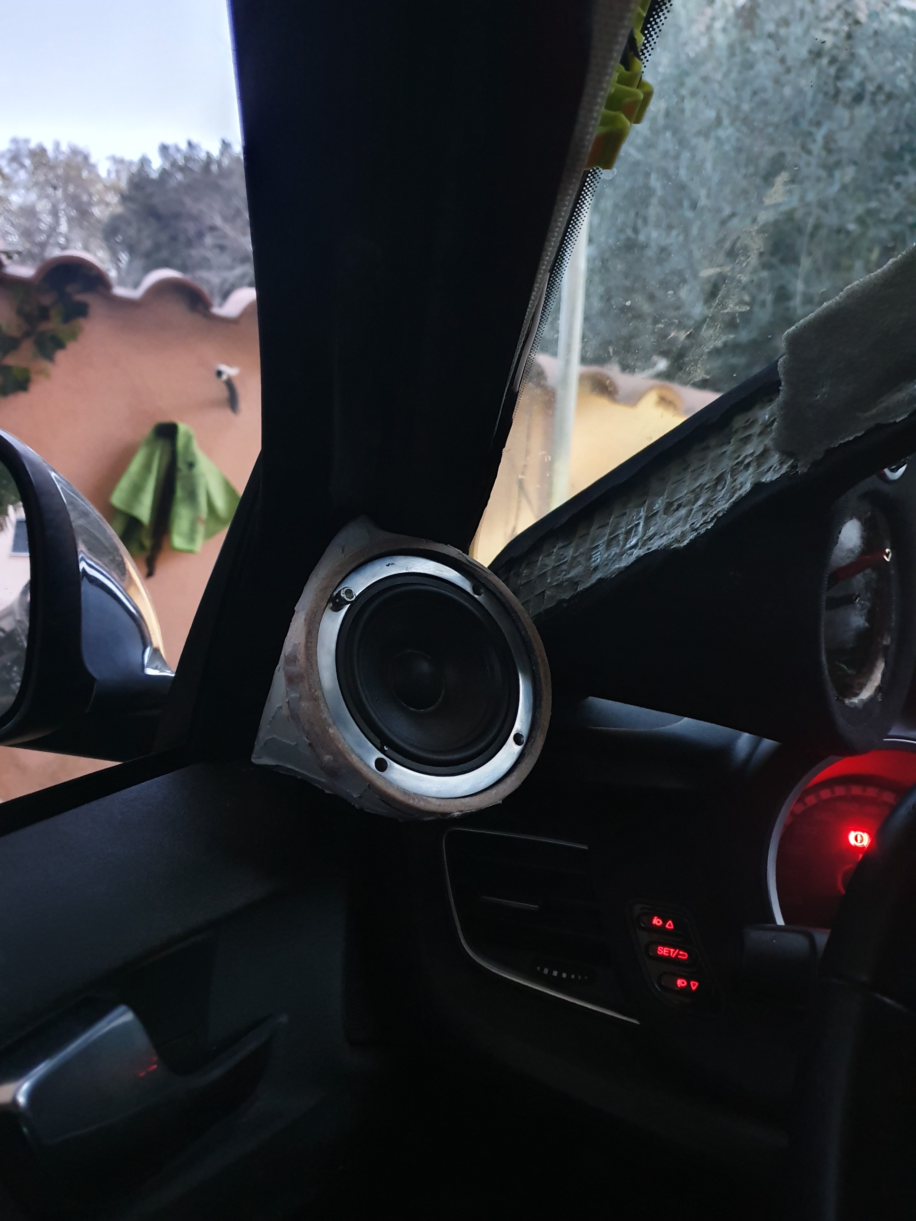

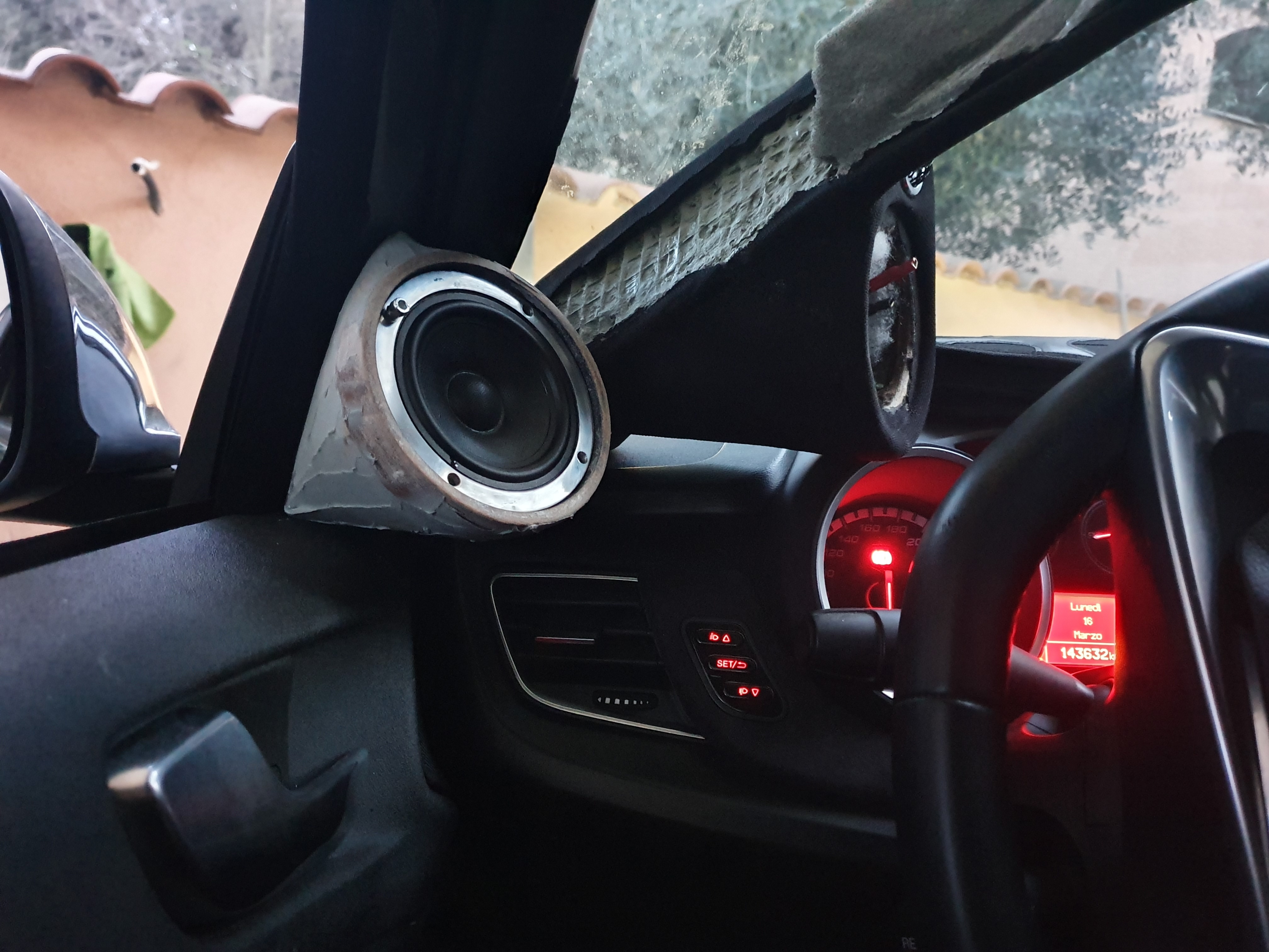

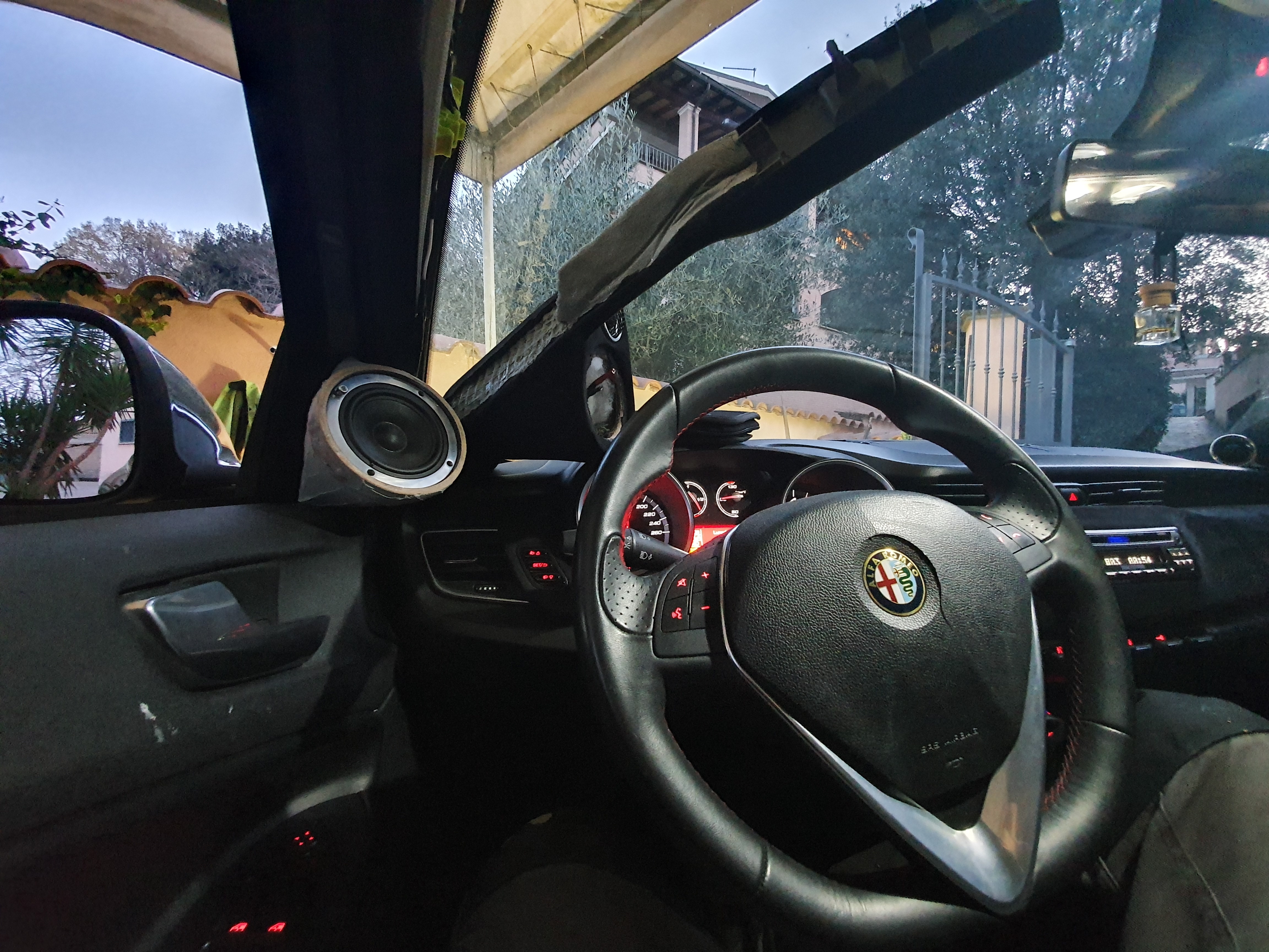

La soluzione è quella di separare mid e tw,e indovina? I mid posizionati sul triangolo che sparano sullo specchietto retrovisore hanno una risposta dal punto d'ascolto mooooooolto più lineare rispetto al montante ( come li avevo 1 anno fa, ma ora li ho rifatti usando tutt'altro modo di realizzazione).

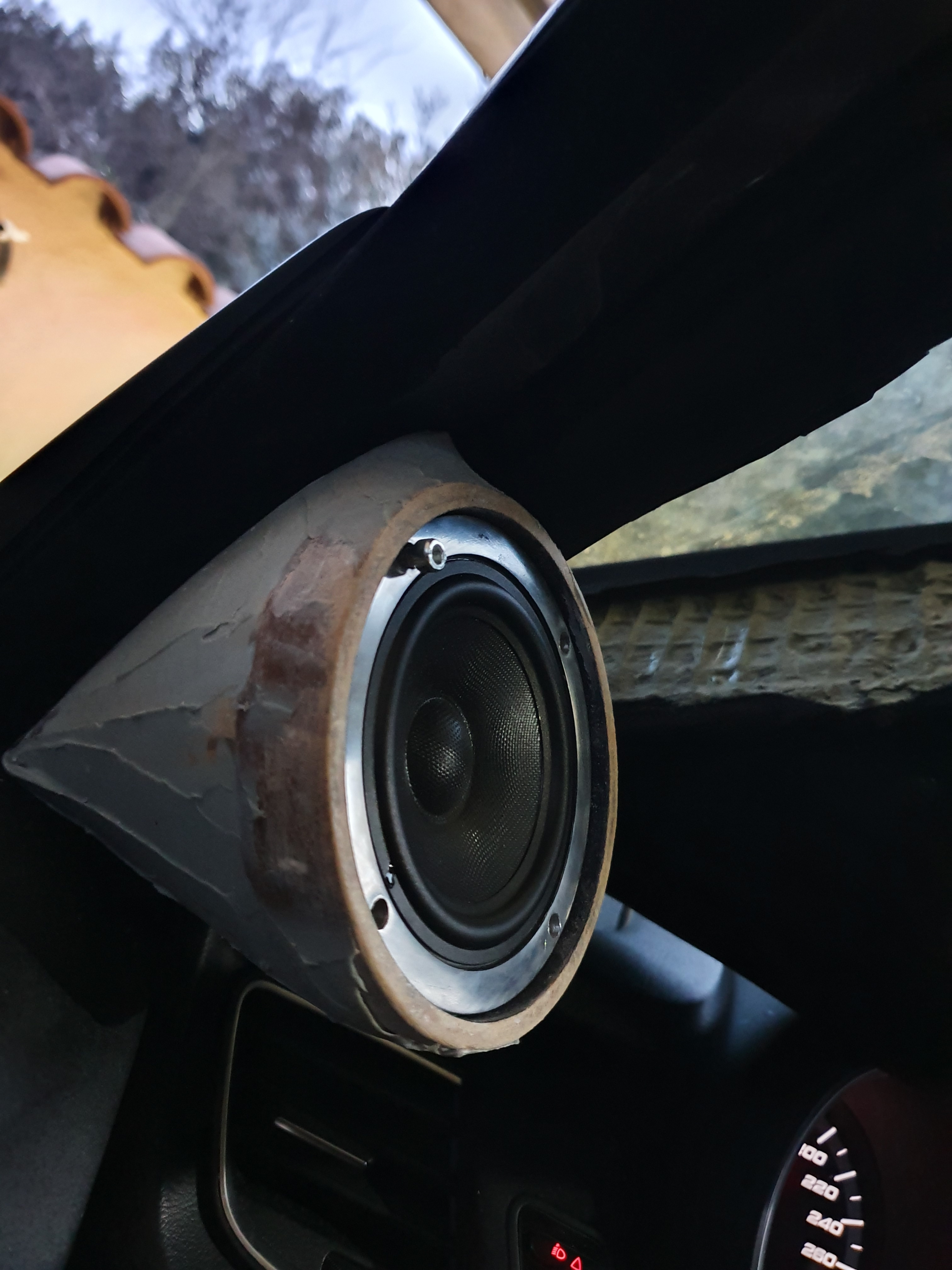

Ed ecco la soluzione, mid installati a triangolo che puntano il retrovisore centrale. Come volume credo di stare ad appena mezzolitro ma misurerò quando avrò steso l'stp all'interno. Con questa installazione ( che preferisco al montante per ovvi motivi) la risposta è abbastanza regolare da 5/600hz fino a 3000hz, che è quello che mi interessa.

Tu cambi piu' alloggi per la medioalta che mutande!! XD XD
Ti diro, se acusticamente hai provato e vanno meglio ok, perche' preferivo sicuramente i montanti. Tra l'altro "solitamente" il tw si mette esterno, ne hai spazio?

mark3004 ha scritto:Tu cambi piu' alloggi per la medioalta che mutande!! XD XD
È lo so ahah XD ora che posso seguire una strada dettata da strumenti e orecchiometro la seguo, In auto Mark temo che il "solitamente" sia fine a se stesso con tutti i problemi che ci sono, fin'ora ho sempre seguito la strada del "vedi come lo fanno gli altri e segui la stessa strada" poi però c'era sempre qualcosa che non andava, quindi stufo di andare a "sentimento" pur seguendo un minimo di logica, ho deciso di eseguire l'installazione basandomi a quello che mi dice il microfono. L'obiettivo è quello di avere le risposte quanto più lineari possibili e simmetriche tra canale dx e sx, anche a costo di orientare gli ap dx da quelli sx diversi tra loro, dopodiché lavorerò di taratura su una base spero buona. Dico di voler seguire il microfono perché pur rilevando la musica in maniera diversa dall'orecchio umano, è stato utilissimo per scovare le riflessioni dannose in auto, quindi presumo sia altrettanto utile per seguire un'installazione che garantisce la minor influenza negativa da esse, in particolar modo dalle prime riflessioni laterali che sono le più dannose.
All'esterno non ho più spazio, ma ho provato anche i tw posizionati sul triangolo, e proprio contrariamente a quello che fanno tutti, per non subire riflessioni dannose da parte del vetro dovevo orientare il tw quasi verso il parabrezza, purtroppo le cupole disperdono molto, e sulla risposta avevo cancellazzioni pazzesche, quindi li piazzerò sul montante, dove la situazione è migliore, non del tutto priva di problemi ma migliore.
