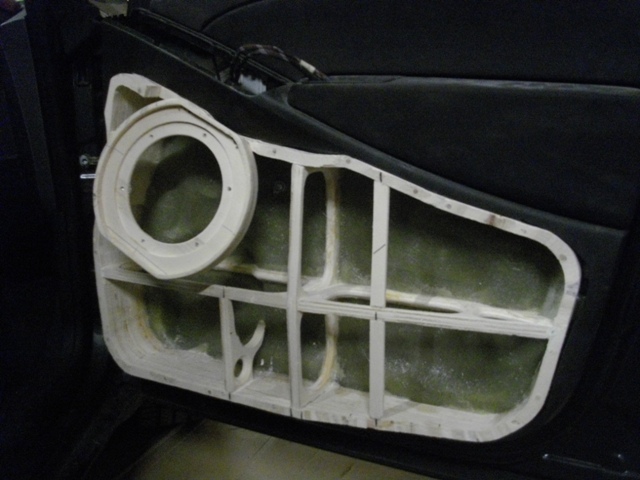

concordo.

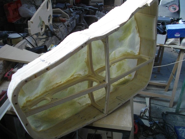

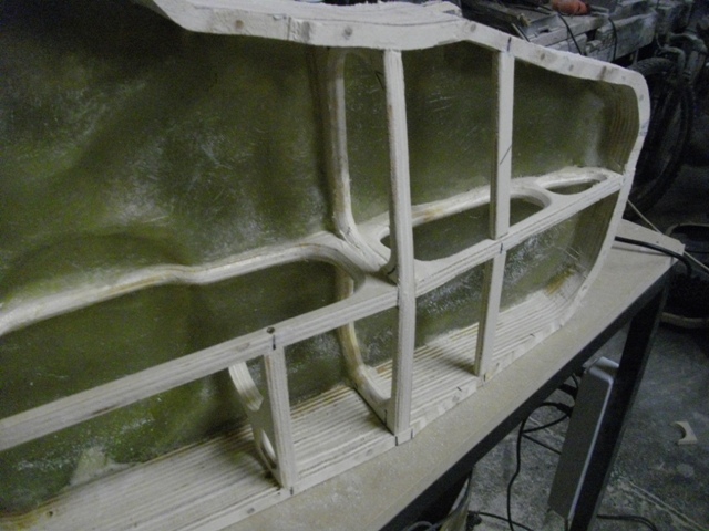

#1063

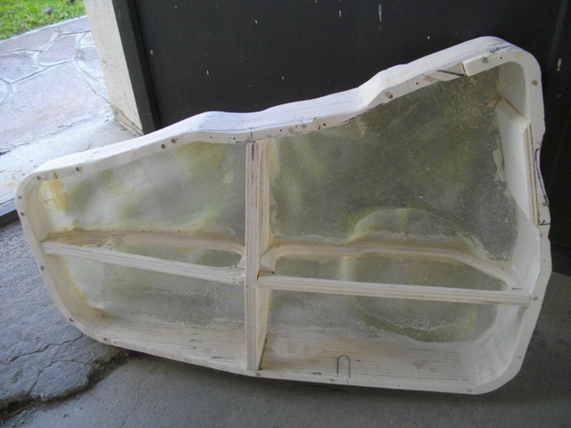

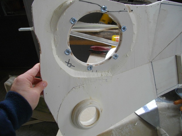

irrigidimento faccia frontale...

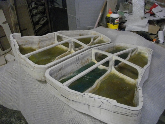

#1064

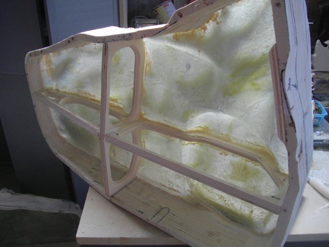

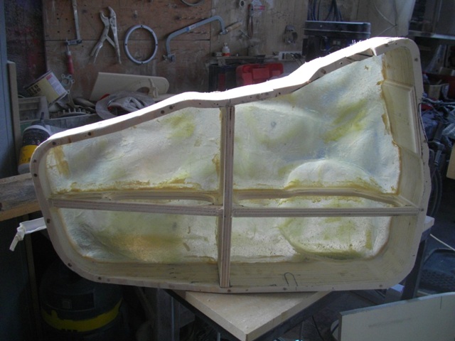

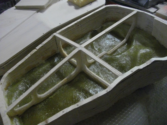

completamento della struttura interna

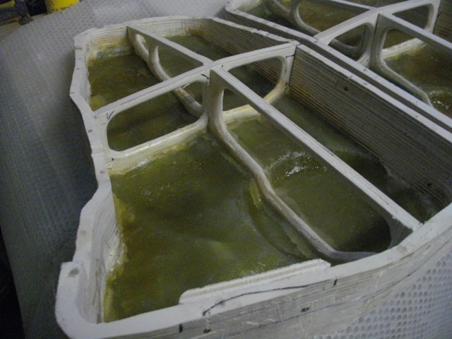

#1065

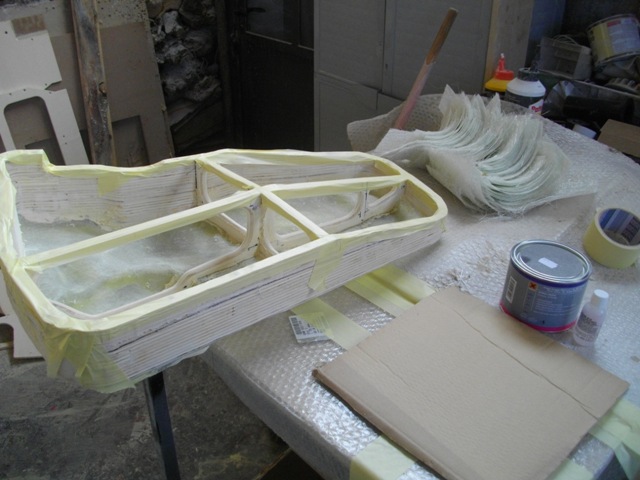

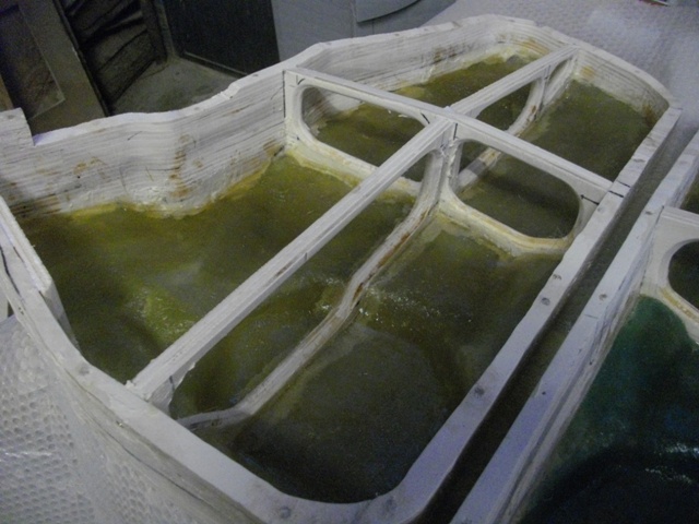

e stratificazione del fondo... ho usato 1 litro di resina per box con mat a volontà che ha così inglobato tutti i pezzi della struttura, le stuccature ed eventuali microforellini

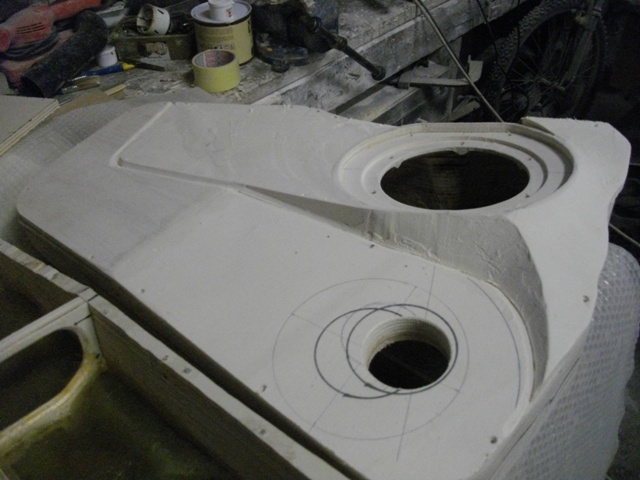

a questo punto, come ANDREBBE SEMPRE FATTO, assemblerò anche la faccia frontale del secondo box, chiuderò le 2 casse semplicemente con una guarnizione e delle viti e prima di andare oltre inizierò le misurazioni strumentali...
previa misurazione del wf in aria libera, verranno misurate le risposte elettriche del wf inserito prima nei box vuoti, in modo da vedere DOVE sono presenti problemi (quasi al 100% le stazionarie canoniche dei box di quella forma si presenteranno), dopodiché procederò alla fase di messa a punto meccanica fonoassorbenti/reflex, e in ultimo voglio posizionare i box in macchina ed eseguire una RTA per controllare come si comporta il sistema in abitacolo...
SOLO DOPO AVER SVOLTO QUESTE OPERAZIONI FONDAMENTALI passerò alla fase di assemblaggio definitivo (che verrà eseguita per incollaggio e stuccatura del perimetro e accoppiamento dei setti alla faccia frontale tramite mastice poliuretanico strutturale) e all'integrazione con il perimetro del pannello di serie...
quindi, a parte le ultime foto del pannello frontale del secondo box, mi sposterò su quella parte troppo spesso trascurata (se non totalmente saltata) ma FONDAMENTALE di ottimizzazione vera e propria del sistema driver/cassa

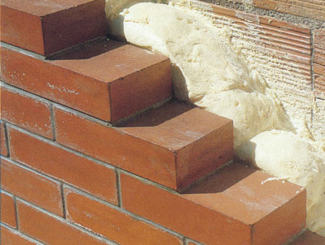

Mastice poliuretanico strutturale....
Cosa è di preciso, Andrea?
Chiedo perchè non so ^^
Intandi il classico poliuretano (che nel seccare si espande) in bomboletta che usano per sigillare le finestre al muro?
Tipo questo?
http://www.architetturaecosostenibile.i ... chiuma.jpg
#1070
davide_chinelli ha scritto:Mastice poliuretanico strutturale....
Tipo questo?
questo qui...
è un prodotto UTILISSIMO!!! (è lo stesso che usai sulla saxo x ancorare il Matrix in alluminio alle casse in resina...
http://www.ferramentavanoli.com/product ... cts_id=705
davide_chinelli
Messaggi: 4164
Località: Stradella (PV)
#1071
Non si espande, durante l'essiccaggio?
O si, come il piliuretano espanso in schiuma, che inevitabilmente nelle fessure delle finestre ne metto sempre troppo e mi tocca rifilarlo ad essicazione finita con un cutter per tognierne gli eccessi (normalmente non raddoppia ma quasi il volume totale, ad essicazione finita).
Io, ho sempre usato questo, ma solo per usi edilizi:
http://www.saratoga.it/it/prodotto/1/59 ... ma_Rapida/
La pattex non l'ho mai vista dalle mie parti. Chiedo per quello ^^
#1072
davide_chinelli ha scritto:Non si espande, durante l'essiccaggio?
espande leggermente... l'ho scelto apposta dato che deve RIEMPIRE nei punti dove si incontrano tavole con pendenze diverse e dove la sola colla non servirebbe a nulla..

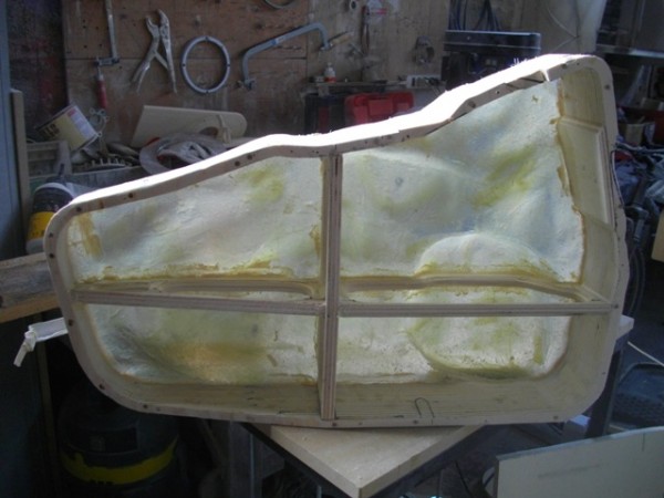

Lavoro davvero notevole Andrea.

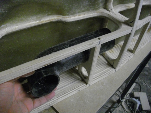

Se posso fare una piccola osservazione , io avrei lasciato una nervatura anche nella parte anteriore , visto che in quel punto si ha la massima sollecitazione esercitata del woofer....sempre che non sia d'impaccio per qualche cosa chiaramente.
....ci devo riflettere.
#1074
AngiHK ha scritto:Lavoro davvero notevole Andrea.
li è aperto perché ci devo infilare le mani x montare il reflex... che è anche lungo (siamo sui 20cm)...
ad irrobustire quella parte c'è in verticale un setto che fa da supporto anche per il tubo e scarica sul perimetro basso ed è una parte del box dove la dima del wf in alto avvitata direttamente sul perimetro, in basso con la stuccatura ha circa 3cm di spessore nella parete (quindi già solidissima)...
Ok....chiaro. :yes:

#1077
x di più si parla di tenute dell'ordine di 150kg/cmq... (quella che ho preso ieri non è proprio la pattex ma un prodotto analogo)...

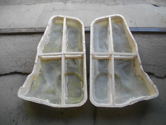

#1078

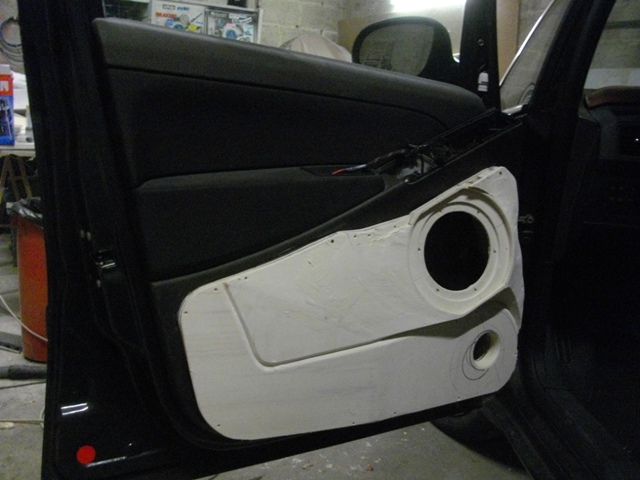

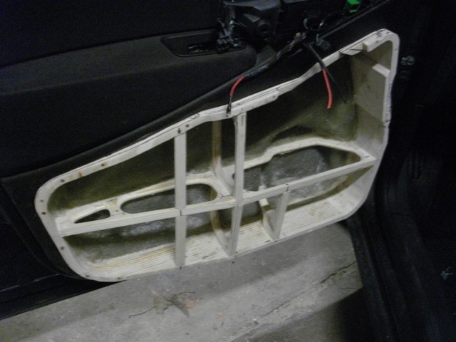

ultimi rinforzi, prova del reflex e montaggio della prima cassa in macchina x vedere come sta...

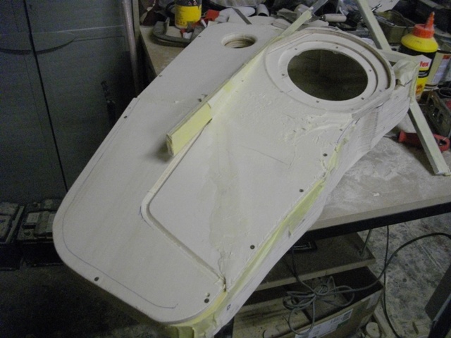

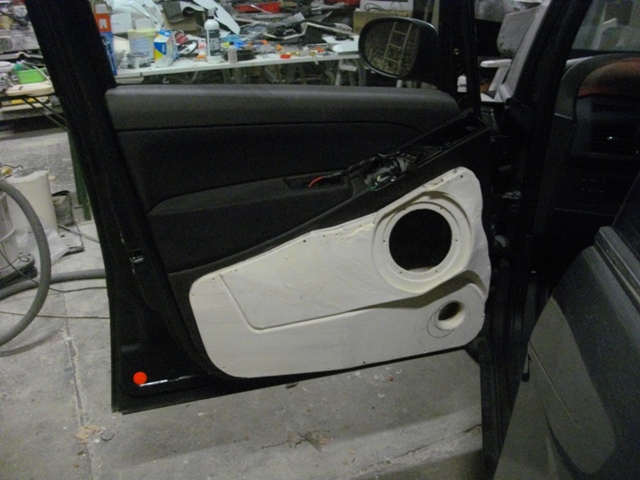

#1079

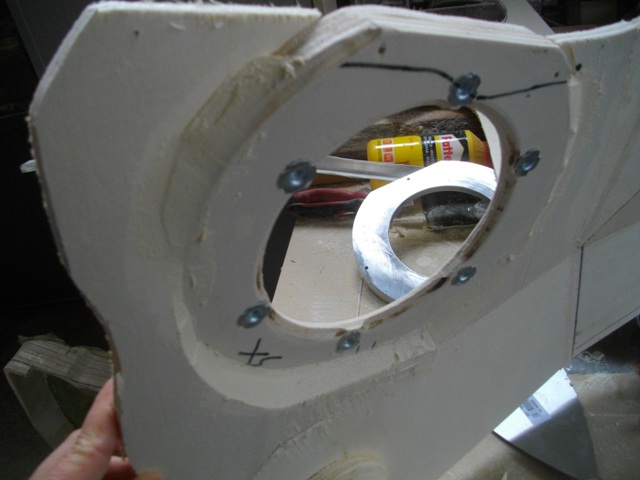

montaggio della destra, posizionamento della dima e realizzazione quasi totale del frontale...

#1080
Messaggio da cl66 »
le foto non rendono merito, di primo acchitto quando ho visto le foto pensavo che quell'enorme scalino sotto il w fosse bruttino il giusto. Stasera dal vivo da smontate sono sicuramente guardabili, montate diventano molto armoniche col resto. Il tutto da grezze, da finite, rifinite e impellate penso venga un ottimo lavoro
