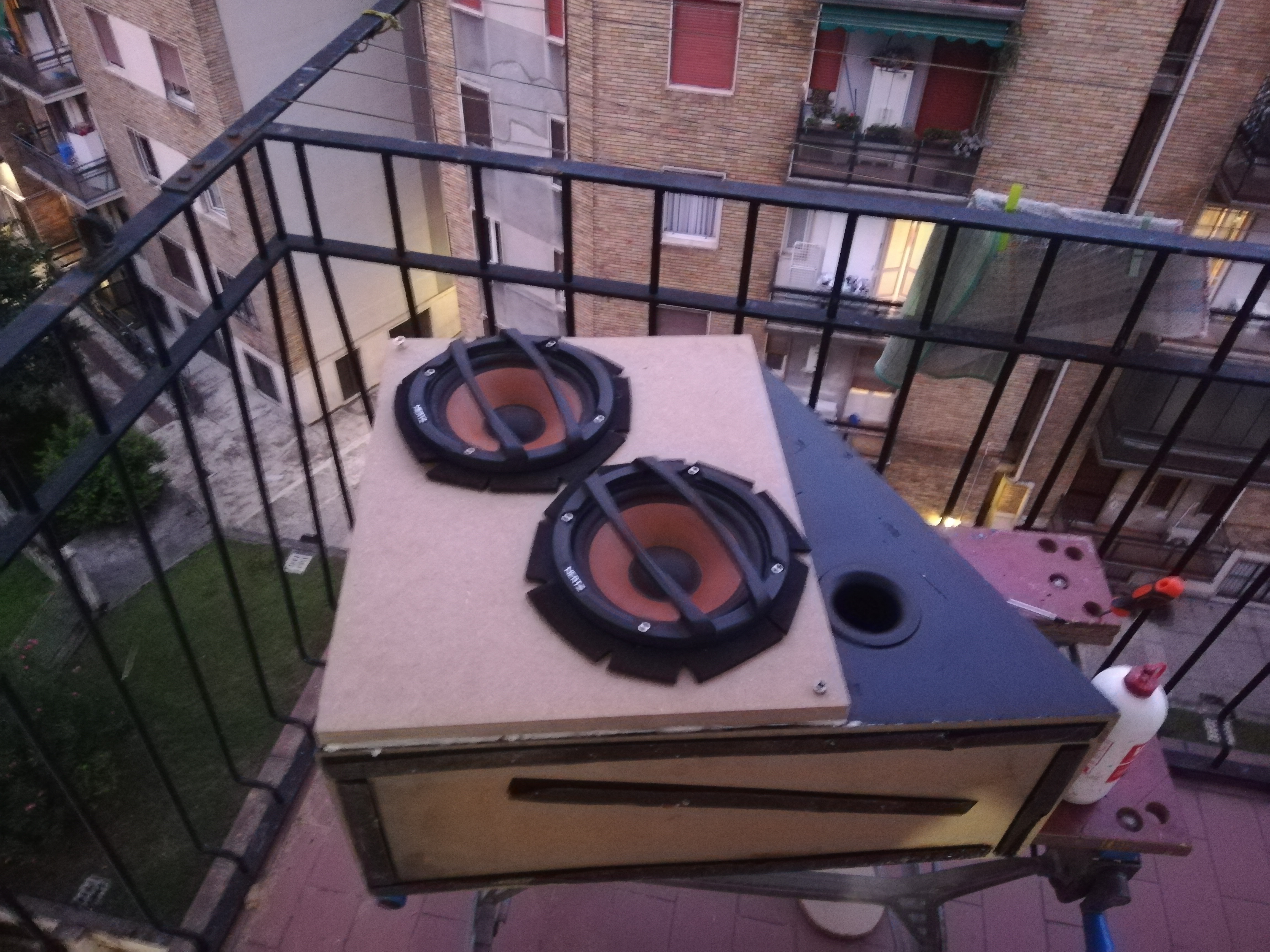

Ahahahah ma no è solo un esperimento, 2euro e mezzo di pannello e basta, così mi provo sti res in reflex e via, tanto il box che usavo in passato è da cacciaremark3004 ha scritto:Tu i vaffa te li cerchi proprio...![]()
Ocio che sconare un altoparlante in una cassa reflex sballata è un attimo
Già, io senza saper né leggeren né scrivere un subsonico glie lo butterei...
Vabbè se pensate sia così a farla chiusa ci metto un attimo.. Comunque sono 28 litri di cassa con un po' di fonoassorbente sul fondo.
Il reflex avrà un diametro di 6-7 cm e sarà lungo 12-13 cm
Gli altoparlanti sono collegati in serie
La lunghezza del condotto andrebbe accorciata di 5 o 6 cm.
