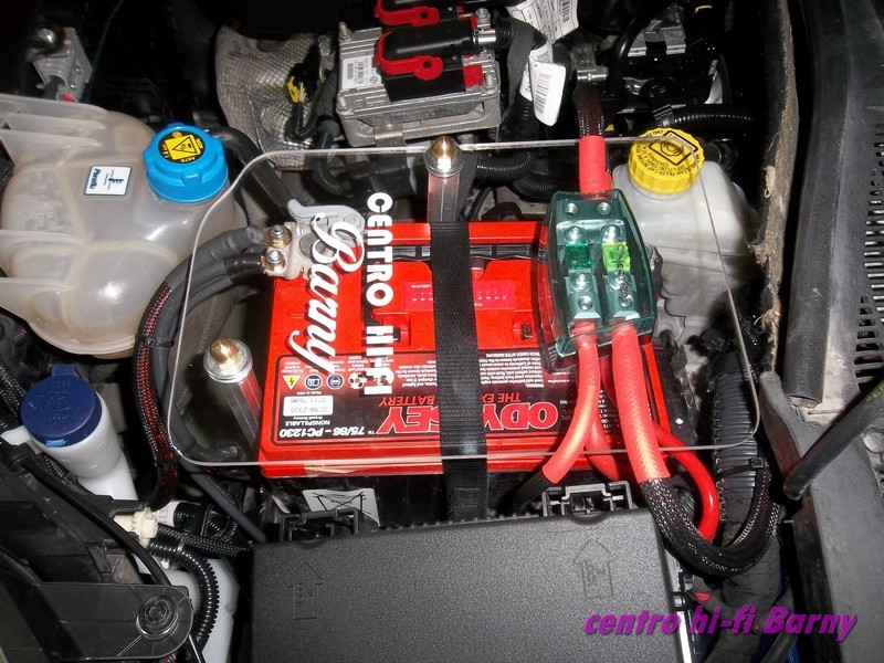

mi ero dimenticato di mettere le ultime foto...
eccole qua...
batteria...

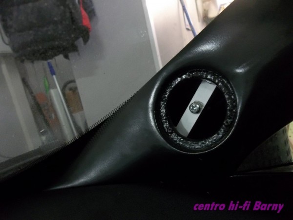

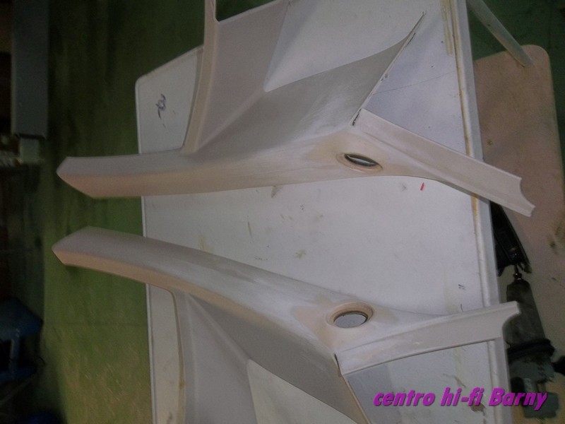

Messaggio da barnyhifi »

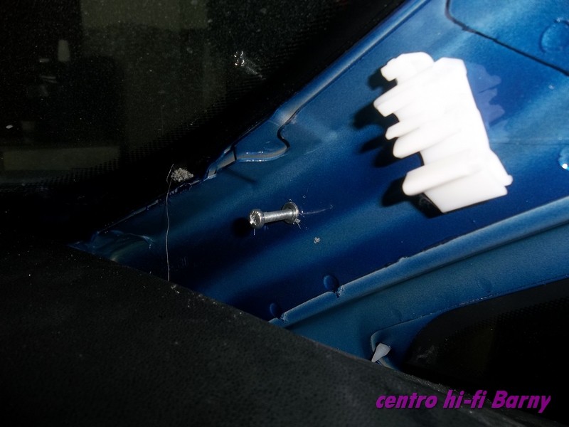

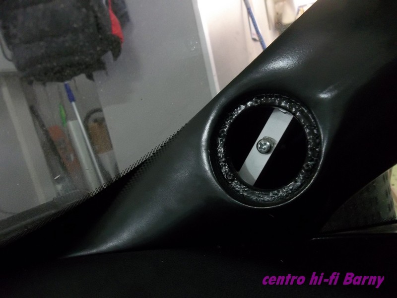

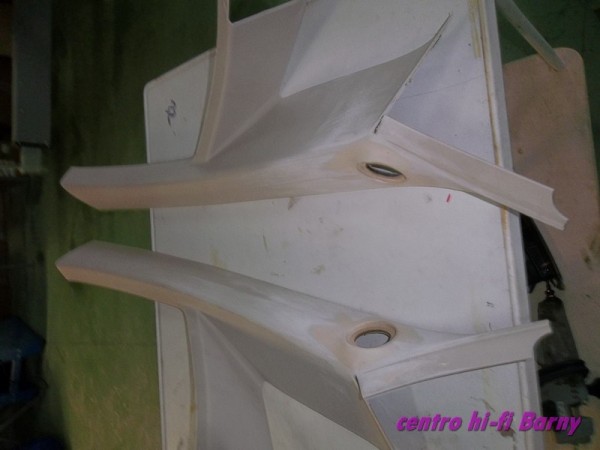

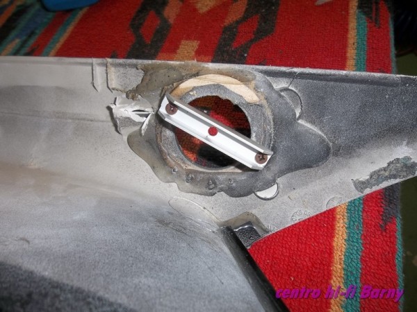

montanti con fissaggio....
Centro hifi Barny luzzara (RE) mail: barnyhifi.@virgilio.it tel:05221696508
barnyhifi
Operatore settore
Operatore settore
Messaggi: 396
Re: fiat grande punto by barny hi-fi
#107

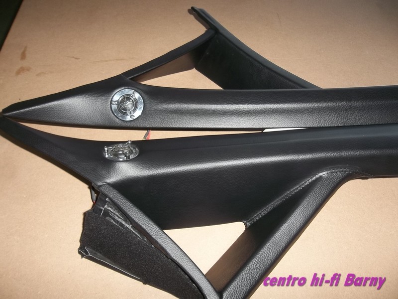

in una foto si vedono verniciati...poi sono stati rivestiti in pelle perché i bellissimi e costosissimi materiali plastici che usa fiat,non attacca nulla...persino lo stucco si è staccato...!!! -.-'

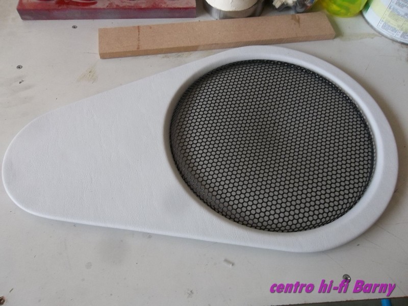

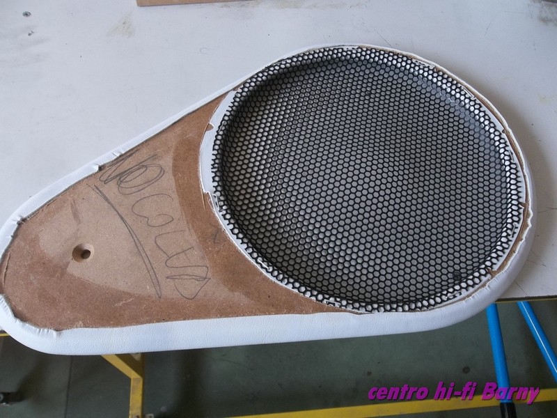

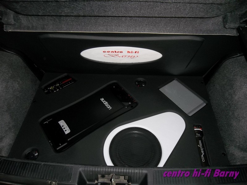

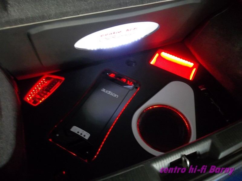

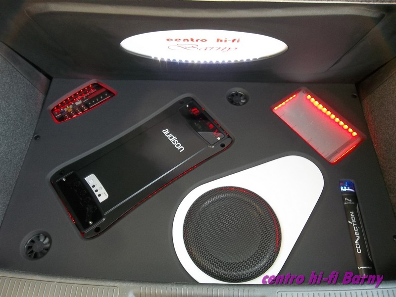

infine il baule con schienale,illuminazione e copri sub...

Ho combattuto anche io con quei montanti...non ci attacca nulla...è la cera con cui viene distaccato il montante dallo stampo...devi levare almeno 1 mm di roba per riuscire a fare legare qualcosa...
barnyhifi
Operatore settore
Operatore settore
Messaggi: 396
#110
1 mm....??? praticamente ti rimane un foglio di carta...io per farlo rimanere attaccato lo stucco ho dovuto mettere delle viti autofilettanti ,che mi facessero da armaatura...
barnyhifi
Operatore settore
Operatore settore
Messaggi: 396
#111
msmgpp ha scritto:Ho combattuto anche io con quei montanti...non ci attacca nulla...è la cera con cui viene distaccato il montante dallo stampo...devi levare almeno 1 mm di roba per riuscire a fare legare qualcosa...
secondo mè è proprio il materiale che non attacca...io li ho cartati più volte...e dopo 10 giorni di rivestimento sembra che nemmeno il bostic rimanga attaccato
msmgpp
Messaggi: 2979
Località: Catania
#112
Messaggio da msmgpp »
Si esatto..praticamente è impossibile (a meno di non indebolire la struttura) farci attaccare qualcosa...

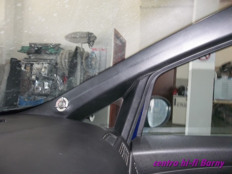

Messaggio da Em4nuele »
Io non ci ho lavorato molto, ha attaccato tutto subito. ho usato stucco a volontà però e via di carteggio, certo qualche imperfezione c'è ma non è male il risultato. Certo il problema di quei montanti è rimontarli una vera sudata e bestemmie a gogò. Ora mi chiedo, visto le foto, non risultano quei tw poco o per nulla orientati, inoltre mi sembrano pure bassi e per nulla in asse con i wf.

Mirko di sicuro ci chiarira' la scelta del tw in quella posizione :yes:
Anche i miei non li ho molto orientati anzi per nulla ma questo solo per evitare che siano visibili a malintenzionati, ho cercato di camuffare l'istallazione come se fosse di serie però li ho alzati in direzione dell'unitura del triangolo il che risultano quasi in asse con i wf.
Em4nuele ha scritto:Io non ci ho lavorato molto, ha attaccato tutto subito. ho usato stucco a volontà però e via di carteggio, certo qualche imperfezione c'è ma non è male il risultato. Certo il problema di quei montanti è rimontarli una vera sudata e bestemmie a gogò. Ora mi chiedo, visto le foto, non risultano quei tw poco o per nulla orientati, inoltre mi sembrano pure bassi e per nulla in asse con i wf.
di sicuro non li ho messi li a caso...!! prima ho fatto tutte le prove del caso...questo kit hss è molto particolare,mai visto un ww arrivare a 4000hz con cosi facilità...inizialmente il fuori asse tra midww e tw peccava leggermente nella risposta,e anche nell'ascolto,ma quel posizionamento dei tw mi dava troppe soddisfazioni in più che non avrei avuto mettendolo in asse...con i ritardi poi ho trovato la giusta fase e tutto va alla grande... devo lavorare un po sulla gamma bassa e ultrabassa (non media,quella è veramente stupenda) magari agendo sull'accordo o fonoassorbenti nel box...con questo kit economico hss sono rimasto veramente a bocca aperta per come va...
