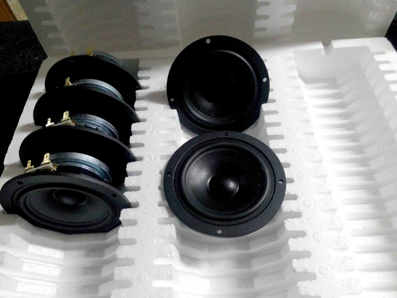

Carissimi, il destino!!!!
Forse ho concluso la ricerca, ragazzi, mi hanno proposto gli Scan Speak 10f-4424g00, nuovi, a un ottimo prezzo! Una coppia mai usata al costo di un usato!
Diciamo un bel colpo di fortuna, così, all'improvvisio e abbastanza per caso.
Ora verifico l'attendibilità del venditore e poi credo che procederò, mi attira troppo l'offerta.
Speriamo che riesca a montarli, ma se sono poco più grandi dei Focal da 87 mm dovrei riuscirci.
Vi tengo aggiornati.
Intanto ecco i componenti in vendita: Manu

Re: Nuovo MIDRANGE "tosto" da montante

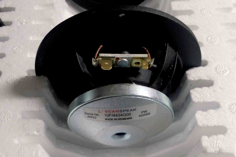

...certe volte mi sorprendo da solo... devo ammettere che quando capitano cose del genere non so proprio cosa dire...
Comunque, se mi trovo bene, faccio io da cavia, vi posto il link del venditore perchè ha tanto materiale, nuovo, che ha rilevato da un negozio di componenti che ha chiuso i battenti.
Parecchi Scan Speak, tra l'altro, dai tweeter ai woofer. Roba da far girare la testa agli appassionati!
Domani il signo Antonio mi manda altre foto, gliene ho chiesta una con il trasduttore tenuto sul palmo della mano, così ho una visione più consona.
Sono felice.
Manu
Sono felice.
Manu
Di solito sono impacchettati da soli o in coppia, qui invece no.....boh.

dai miei amici in negozio ho provato a vedere anche io queste scatole contenenti piu pezzi. È normale tutto okniko ha scritto:Di solito sono impacchettati da soli o in coppia, qui invece no.....boh.

Si confermo anche io sono confezioni bulk anche un mio amico le acquistò senza scatolo in negozio a prezzo pieno

Semplicemente straordinari!
