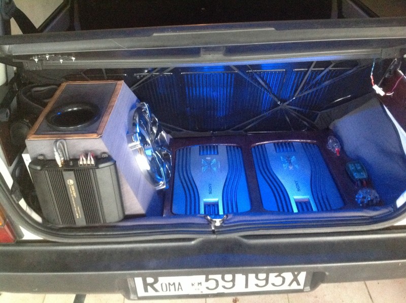

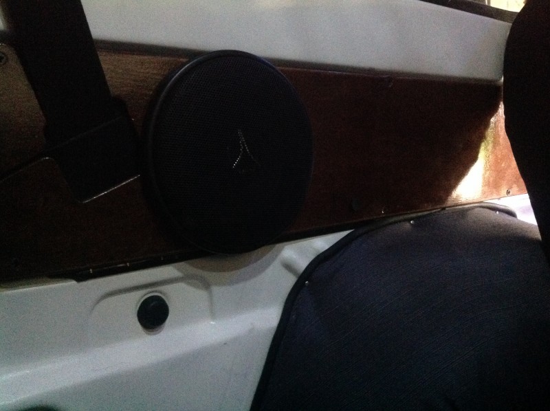

Ciao ragazzi!scusate la latitanza ma non ho potuto fare i lavori fino a oggi!
Vi mostro le modifiche fatte all'impianto
Il coassiale da 13
Il coassiale da 13
E questo é il bagagliaio modificato
Spostato gruppo fusibili, terra e fusibile per lo zendar

Ora ricordate il famoso ronzio??è colpa del filtro attivo!ha cominciato a fare le bizze tipo falso contatto sul canale sinistro e quando fa contatto ronza...trovato il colpevole!!
Dovrò cambiarlo..qualcuno sa darmi qualche dritta?

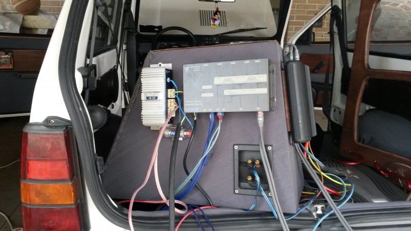

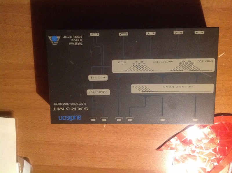

Oggi grandi lavori!
Intanto vi metto la foto del crossover attivo. Poi ho deciso di montare un commutatore dall'uscita degli altoparlanti dell autoradio per dare il segnale all audison lr32 per controllare il posteriore...tanto lo uso solo quando ho le bimbe in macchina, se no tengo il fad tutto sull anteriore.
Poi ho eseguito la modifica che mi é stata consigliata e ne é valsa la pena!!
Qui sotto il tutto installato dietro al sub e lo schema finale dell'impianto!
Molto soddisfatto :sbav:

Ciao, non capisco una cosa, ma il secondo sony dove è collegato?
Il crossover hertz anteriore è a tre vie?
EnricoNello
Messaggi: 74
Iscritto il: 7 lug 2014, 18:56
Re: Impianto "fatto in casa" fiat panda
#116
Messaggio da EnricoNello »
L'Sd22 é collegato solo ai 16,5 in portiera ed é tagliato dal crossover attivo..si il crossover hertz è a 3 vie ma lo modificherò xke diventi due vie
