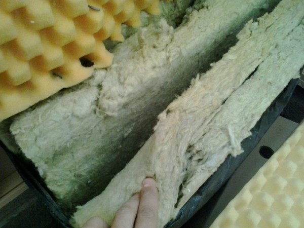

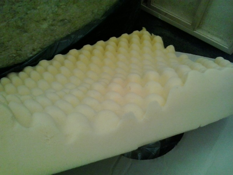

ragazzi la cosa importante del bugnato è la forma vero? io in casa mi ritrovo un po di questa spugna. secondo voi va bene? e anche un altro materiale che sembra lana di roccia ma è verde e diversa da quella che perndo normalmente per la coibendazione termica potrebbe essere usato come fono assorbente? senno ho anche la lana di roccia tradizionale e altrimenti dovrei ordinare su internet il dacron perche non saprei dove trovarlo oppure il cascame sotto qualche macchina vecchia
