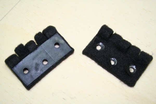

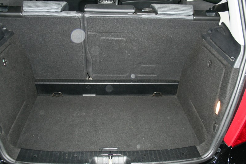

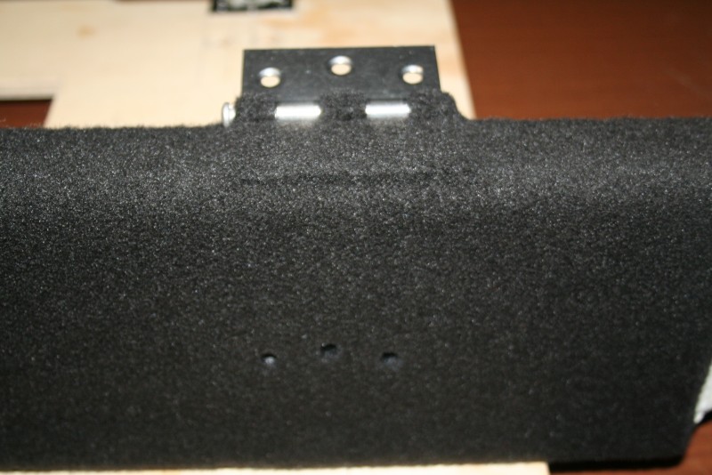

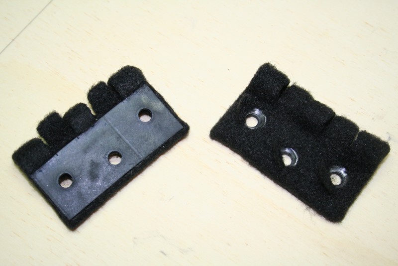

questa e' la traversa in plastica originale che va a coprire il fissaggio dei sedili posteriori , e' stata forata, incernierata , coperta da moquette .
le staffe han uno strato di primer sopra, in piu' alla traversa e' stata aggiunta nell zona limitrofa allo staffaggio una colata di colla a caldo apposta per la plastica per irrobustirla ulteriormente .
le cerniere e le staffe sui piani di appoggio han uno strato di gomma per un appoggio ottimale .
ecco le foto
traversa
traversa
cerniera superiore
cerniera superiore
staffa con primer + colla su traversa
cerniere con sede viti a scomparsa

se guardi la traversa originale vedi 2 staffe per l'asse .....
ora : noi abbiam usato quei fori a telaio per ricavarne altre inclinate il giusto che ci faran da supporto per la traversa originale che incudera' le 2 cerniere per le 2 assi .una per le elettroniche e l'altra come piano da appoggio per sub e roba da caricare in auto
