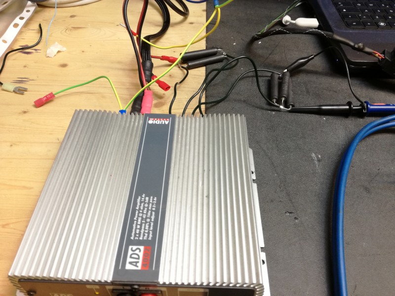

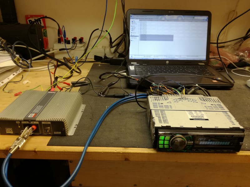

Oggi ho scaricato la libreria per generare gli mp3 con SoX e sono riuscito a fare la prova con l'Alpine 9880.
Questo è il setup del banco.
L'amplificatore e i carichi resistivi.
La sorgente.

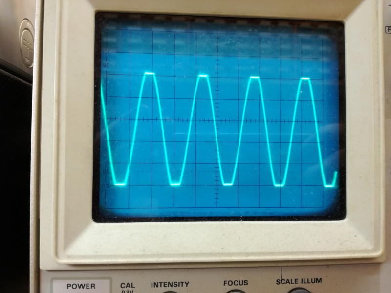

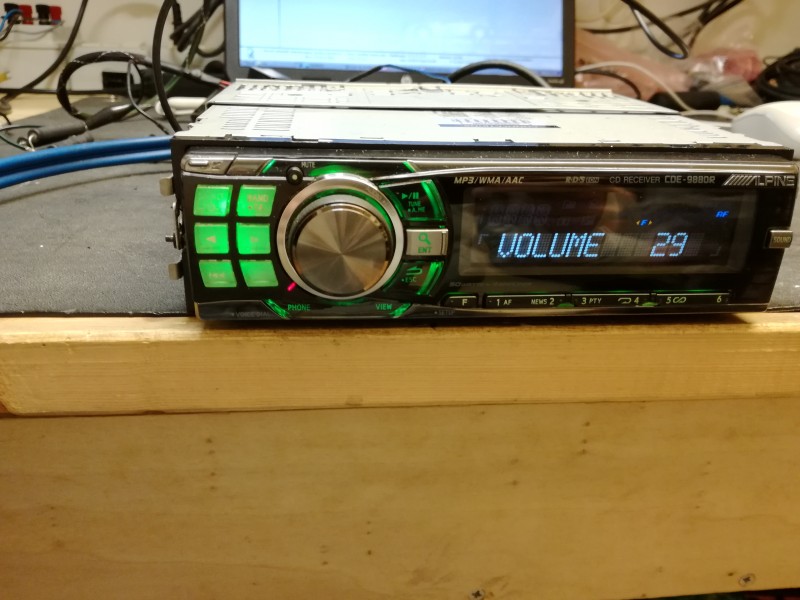

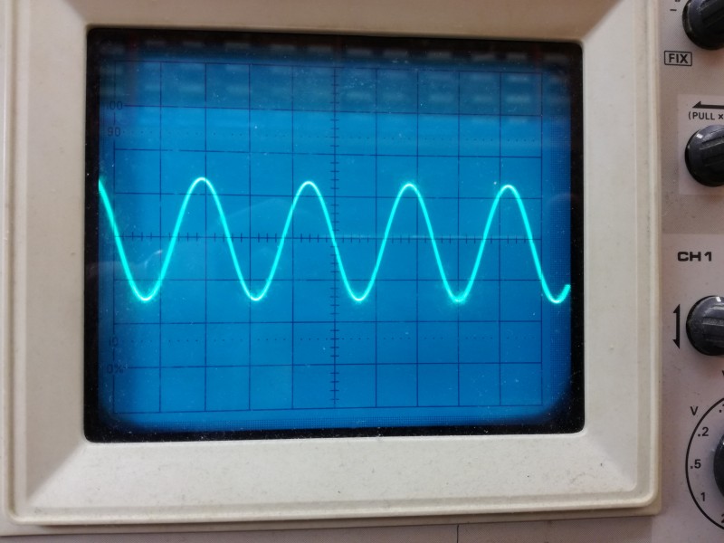

L'uscita della sorgente Alpine 9880 è dichiarata a 2V. Misurando il tono a 1kHz 0bB con volume a 29 su 35 si misuano 5,2Vpp corrispondenti a 1,84V efficaci. Diciamo quindi che il dato dichiarato è abbastanza veritiero.
Questo il pre-out con volume a 29 su 35.

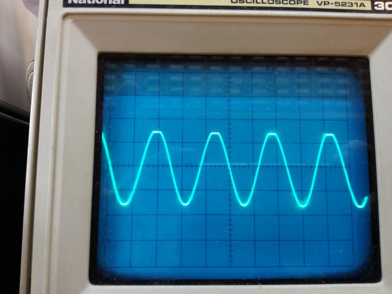

Alzando ancora il volume la sorgente distorce. Questo è il pre-out con volume a 30 su 35. Si vede il clipping sulla semionda positiva.
Segue nel prossimo post.
La sorgente.

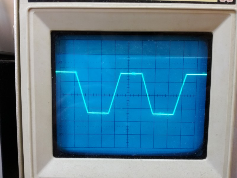

Qui sotto invece abbiamo l'uscita dell'ampli su carico di 4 ohm quando il volume della sorgente è a 29 su 35 (5,2 Vpp di ingresso). Il gain dell'ampli è al minimo. Si vede che è già in clipping.
Abbassando leggermente il volume (27 su 35) si torna in zona lineare.
In questa condizione misuro circa 26Vpp corrispondenti a 9,2Veff, che su carico di 4 ohm corrispondono a una potenza di 21W.
L'ampli è dichiarato 40+40W RMS a 14,4V. Io ho fatto le prove a 12V. Possibile che ci sia tutta questa differenza?

Non ho fatto la misura a volume massimo proprio perché era in clipping.Etabeta ha scritto:Ho guardato ora il service manual della Alpine 9880,max1974 ha scritto:L'uscita della sorgente Alpine 9880 è dichiarata a 2V. Misurando il tono a 1kHz 0bB con volume a 29 su 35 si misuano 5,2Vpp corrispondenti a 1,84V efficaci. Diciamo quindi che il dato dichiarato è abbastanza veritiero.
a valle del chip che regola il volume c'è solamente il muting, senza ulteriori stadi di amplificazione o buffer, per cui il limite della dinamica di uscita è dato dal chip di regolazione volume appunto,
è un TDA7417 e, leggendo le specifiche, è dichiarato un livello massimo di uscita (1% THD) 2.3Vrms tipico (6.5Vpp quindi) e 2Vrms minimo (che è coerente con il valore dichiarato da Alpine).
Per curiosità, a volume massimo (equalizzazione piatta), tono 0dB riprodotto, che valore misuri in uscita dall'Alpine e come si presenta la forma d'onda?
Come mi rimetto a banco la faccio e la posto.

Ho appena fatto la misura con volume al massimo.max1974 ha scritto:Non ho fatto la misura a volume massimo proprio perché era in clipping.Etabeta ha scritto:Ho guardato ora il service manual della Alpine 9880,max1974 ha scritto:L'uscita della sorgente Alpine 9880 è dichiarata a 2V. Misurando il tono a 1kHz 0bB con volume a 29 su 35 si misuano 5,2Vpp corrispondenti a 1,84V efficaci. Diciamo quindi che il dato dichiarato è abbastanza veritiero.
Ho un'onda trapezoidale con valore picco-picco di 6 V, quindi 2,12 VRMS.
Misura fatta sempre con tono sinusoidale 1kHz 0 dB senza nessuna equalizzazione.
La forma d'onda è questa.
Ho anche provato a disabilitare l'amplificazione interna (funzione POWER IC OFF) ma non cambia nulla.
Re: Il "GAIN" ed il rischio del "Clipping"
max1974 ha scritto:Ho appena fatto la misura con volume al massimo.
Ecco, questo è uno di quei casi in cui mi chiedo: ma perchè?!
Escludendo che si tratti di un madornale errore di progettazione (diamine, è una Alpine...) cercando di dare una spiegazione logica, l'unica che penso sia plausibile è che si è scelta una curva di regolazione/amplificazione del livello di uscita tale da fornire alto livello di ascolto anche per i livelli di ingresso più bassi pur andando consapevolmente incontro ad un clipping clamoroso nella riproduzione dei livelli più alti ad alto volume.
Io non condivido affatto questa scelta, quel componente di regolazione volume garantisce un rapporto s/n piuttosto alto, tale da garantire una dinamica di uscita più che sufficiente a riprodurre l'intera dinamica della sorgente (in particolare il cd e il media player, la sezione sinto naturalmente ha dinamica decisamente più limitata e non pone problemi).
Dovendo pensare a come porre rimedio io vedo 3 ipotesi:
1) quella più semplice è naturalmente verificare la banco a quale livello di volume si raggiunge il clipping a zero dB e tenere a mente quello come massimo livello di volume indistorto (poi, naturalmente, se si ascoltano brani che non raggiungono livelli elevati si può alzare di più).
2) quella meno realizzabile è cercare di reperire informazioni sulla logica programambile del microprocessore (cioè fare proprio reverse engineering) e riprogrammare la curva di intervento del volume, dico meno realizzabile in quanto non si tratta di microprocessore "commerciale" quindi auguri a trovare la documentazione, oppure sviluppare una logica aggiuntiva che funga da interfaccia tra il micro e il chip di regolazione volume "rimappando al volo" la curva di regolozione del volume (anche qui non è una roba da poco, non penso abbia molto senso dedicarcisi).
3) abbassare i livelli di ingresso al chip di regolazione del volume TDA7417 con una modifica circuitale (questo è già più ragionevole).
Ho anche consultato il manuale utente, per vedere se è prevista una funzione di regolazione livello delle sorgenti, ma purtroppo l'unica regolazione è prevista per il sinto, non per il media/cd.
Nota: Un segnale così deformato manda a farsi benedire il calcolo del valore rms con la consueta formula Vpp*0.353 (che è valida solo per segnali sinusoidali) e di conseguenza anche la regolazione della sensibilità dell'ampli ad esso collegato visto che comunque il clipping avverebbe a monte.
