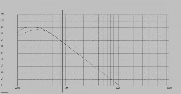

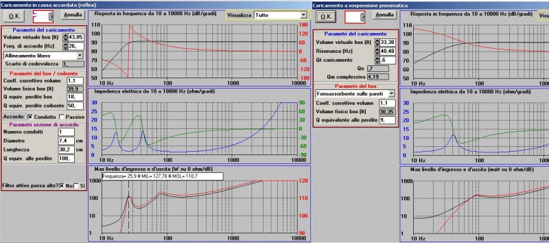

Ho preso in cosiderazione questo (25cm doppia bobina):
http://www.alphaaudio.co.jp/images/pdf_ ... _p25db.pdf
Dalle simulazioni , è davvero un gran sub sia in chiusa che reflex, la curva continua in reflex accordato a 26Hz (f-3 26Hz!) in 40 litri e quella tratteggiata cassa chiusa (ottimo smorzamento Qt 0,6 in 30 litri)
Interessante il monobobina , ma non ho trovato la scheda dei parametri O_O
Questo è il mio contributo , purtroppo non so dirti all'ascolto ...
Conoscere prima il sistema , è deleterio per la valutazione all'ascolto :)
