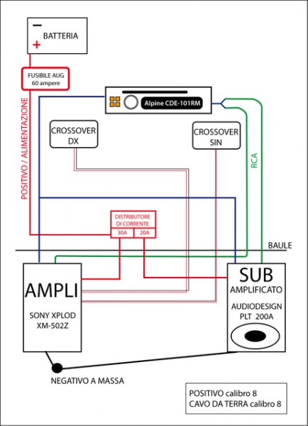

Perfetto ma quando si compra e gia' munito di fusibili o giustamente i fusibili a parte in base al valore che mi serve.La fusibiliera occorre metterla quando ci sono gia due amplificatori o anche uno solo?

guarda se può esserti utile questo

Perfetto,grazie tante,ma dove lo hai preso e' spiegato benissimo,ti ringrazio

FLASH76 ha scritto:Perfetto ma quando si compra e gia' munito di fusibili o giustamente i fusibili a parte in base al valore che mi serve.La fusibiliera occorre metterla quando ci sono gia due amplificatori o anche uno solo?
sempre meglio metterlo anche con un solo ampli
i fusibili si prendono separatamente in base a quanti ampere ti servono

A me per cominciare un impiantino cosi potrebbe anche andar bene anche con gli stessi pezzi.L'unica cosa ho vosto che l'autoradio ha solo un rca quindi ci vuole uno sdobbiatore di rca che va all'ampli che al sub giusto?E meglio magari la versione alpine almeno con due preout front+sw/rear giusto?

e si per fare le cose benino è meglio se compri un'autoradio con gli rca front/ rear/sub
e comunque dipende quanto vuoi investire per la sola autoradio
i consigli dati all'inizio sono sempre validi :)

FLASH76 ha scritto:A me per cominciare un impiantino cosi potrebbe anche andar bene anche con gli stessi pezzi.L'unica cosa ho vosto che l'autoradio ha solo un rca quindi ci vuole uno sdobbiatore di rca che va all'ampli che al sub giusto?E meglio magari la versione alpine almeno con due preout front+sw/rear giusto?
Con lo sdoppiatore perdi il controllo del sub.
A meno che il sub attivo (mi sembra di ricordare che lo prendi già amplificato) abbia un controller per regolare il "volume" .... A quel punto allora a bene anche lo sdoppiatore
