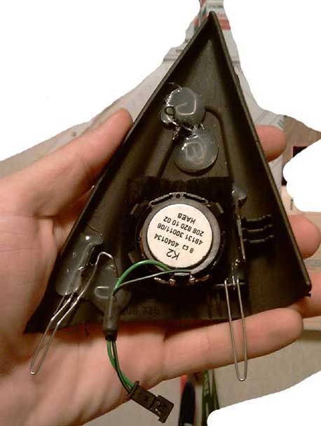

Ciao a tutti! Ho da proporvi una bella gatta da pelare! Mio cugino vorrebbe cambiare le casse della sua mercedes clk 320 w208 (prima serie del 2001) cabrio. In predisposizione ha un paio di tweeter sui montanti(sui 20mm penso, non so di preciso),un paio di casse da 16,5 e un altro più piccole (forse 13) sulle portiere e un sub tra i sedili posteriori (non sono sicuro ma penso sempre 16cm). Per avere le idee più chiare vi invio qualche foto della portiera e dei tweeter:
http://cdn01.trixum.de/upload2/n/c/ncUx ... 7P5716.jpg
http://www.adrianocerocchi.it/public/do ... k_w208.jpg
Come vedete davanti c'è quella più grande (16,5cm) e dietro la più piccola (probabilmente 13cm). Cosa gli consigliate di mettere dato che sono 3 coppie di casse nella parte anteriore? Mettere tutte e 6 le casse o limitarsi ad un kit 2 vie? E poi come si potrebbe amplificare il tutto? Come budget non vuole spendere troppo..sui 300€ perchè alla fine non è un audiofilo, ma i consigli sono ben accetti :) Grazie a tutti per le risposte!!! :D

Solo il 165 e il tw sono per il fronte anteriore, quelle nella parte finale della porta hanno funzione di fronte posteriore. Se rimonti le porte e ti siedi nei posti posteriori te ne accorgerai da solo.
A mio modesto parere cambia solo il kit anteriore.
