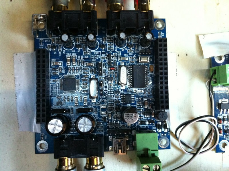

per le foto devo attrezzarmi meglio, col cell vengono malissimo... qui si vedono i 4 resistori smd accanto ai ponticelli, non credo però che con la foto si riesca a risalire al valore
...apparte che quella del mio avatar mi sembra già abbastanza grande
QUI il ilnk
QUI il ilnk

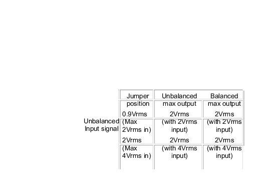

Re: Mini Dsp
rettifico ho detto una cavolata devi mettere i segnali sbilanciati in ingresso...ma a sto punto secondo tabella va bene quello che hai tu che acceta solo gli sbilanciati visto che in prende max 4vrms
- tabella minidsp.jpg (17.29 KiB) Visto 920 volte
Re: Mini Dsp
allora stavo leggendo un pò sta storia del potenziometro praticamente serve a regolare la saturazione degli ingressi, cioè fa via "meccanica" quello che via software è l'rms meter che secondo quanto c'è scritto nel manuale dovrebbe essere attenuato fino a stare sul verde
il potenziometro può servire, credo, per una regolazione "fine" sul campo
la cosa che invece è interessante è il plugin 2way+1 l'unica sfiga è che può essere implementato solo con un miniamp 4ch (ed è a quello che servono i connettori di espansione) praticamente mixa 2 canali (il 3e il 4) per creare l'uscita sub....sarebbe bello se si riuscisse ad implementare qualcosa che lo interfacciasse con un ampli 4ch car ma la vedo dura
cmnq per quanto sopra sarebbe da capire se lo stadio di ingresso del minidsp e del minidsp bilanciato sono uguali perchè in questo caso se è vero quello che c'è scritto in tabella il problema dei 4vrms non sussiste (anche se da quello che ho letto sul forum sto problema non c'è)

Re: Mini Dsp
ho fatto un'altra foto, dovrebbe essere migliore
