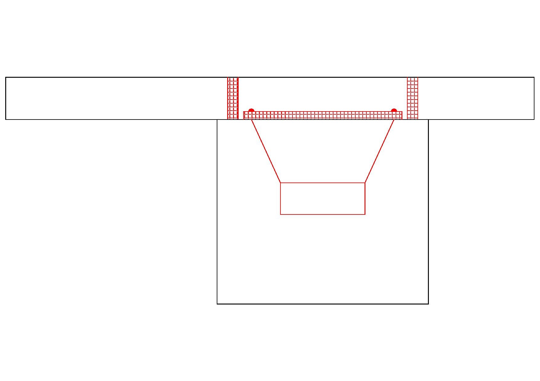

Avere il sub posizionato così? Lo sentirò?
Il sub sarà sotto il doppiofondo, uscirà solamente il sub a filo della base inferiore del doppiofondo...
Se eventualmente serve posso fare una griglia di sfogo anche in alto al doppiofondo...così secondo voi può andare??
Sto valutando questa soluzione per aumentare lo spazio alle elettroniche e magari spostare gli ampli per non averli quasi a diretto contatto con la batteria per evitare eventuali problemi per cui ho aperto l'altro topic... :)

IMHO Ma non credo che sia ottima soluzione, sarebbe meglio se creassi un condotto del diametro interno del 320 se è un 12" tipo foto ;) ovvio un pò di spazio lo perdi :D

Domani Lo provo senza,poi sono sempre in tempo a fare il condotto....grazie intanto!

Anche secondo me è da valutare la possibilità di inserire un "condotto". Poi ovviamente dipende ad come è realizzato il resto, cioè se si ha suffciente apertura verso l'esterno hai un'alta possibilità che non ti serva.
