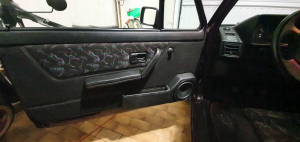

L'ampli è impostato in full range in quanto i tagli li faccio dall'autoradio.
L'attenuazione dei tweeter si può impostare solo a 0 e a +3db, quindi da crossover sono già a posto.

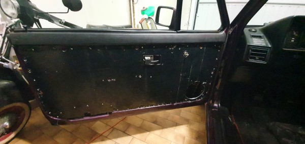

L'auto è una golf cabrio prima serie, trattata con le classiche piastrelle di catramina internamente ed esternamente.

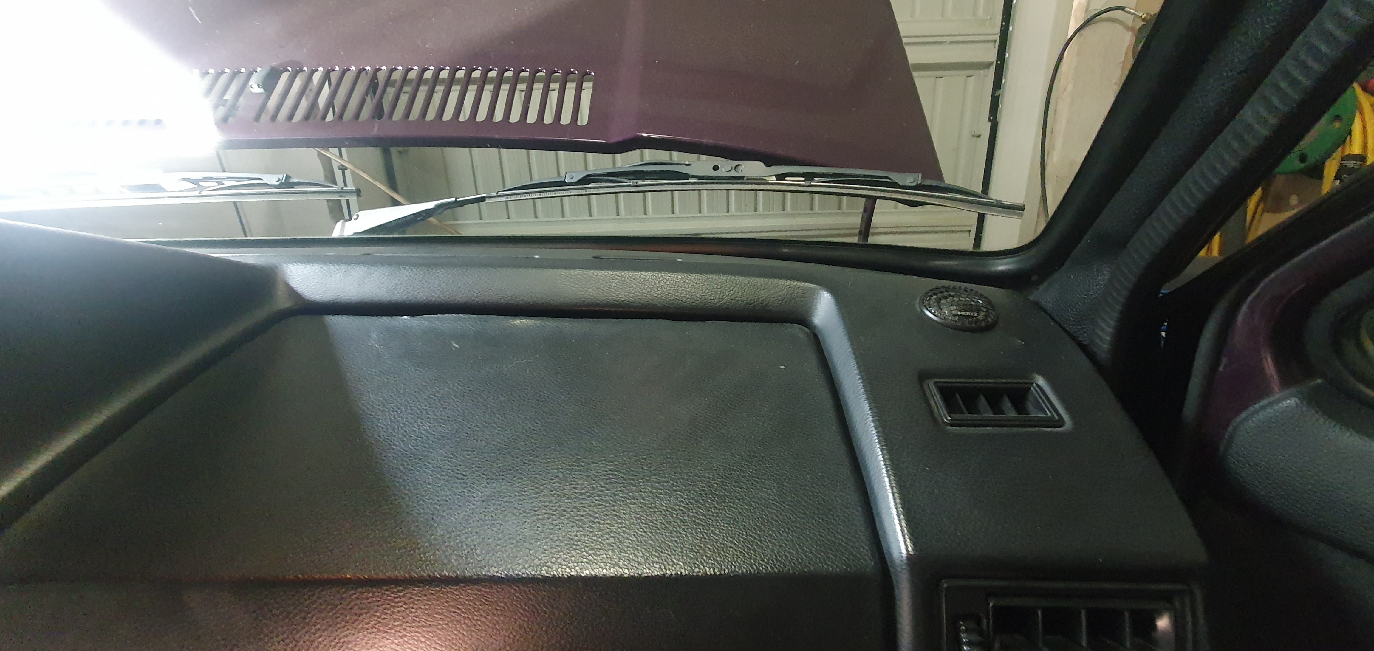

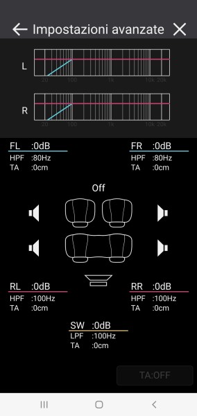

Ecco qualche altra foto che mi è stata chiesta
Sull'applificatore è impostato sul full perché i tagli li faccio con l'autoradio.
L'ultima immagine è di come sono impostati i tagli al momento sulla sorgente.
Per qualsiasi altra informazione necessaria sono a disposizione.

I tweeters a cruscotto non sono sempre una schifezza. Dipende da come sono inclinati cruscotto e parabrezza e dalla distanza.
Se ci sono gli strumenti per gestire la situazione, possono anche funzionare molto bene. Anche se in genere si preferisce montare i medi a riflessione ed i tweeters orientati.
Nel caso dei tweeters montati a filo su una superficie grande, quello che posso pensare, è che sia caricata un po’ la parte bassa della zona di lavoro. Ovvero che restringendosi l’angolo intorno al quale può diffondersi il suono, le frequenze meno direttive che si disperderebbero mano a mano intorno e dietro all’altoparlante, vengano canalizzate verso l’abitacolo, incrementando l’ampiezza della risposta. E in quel caso, bisognerebbe adottare un passa alto piú smorzato, ovvero con un ginocchio piú dolce. Che attenui di piú nella zona appena sopra l’incrocio. Ma senza fare misure acustiche, non si capisce se questa cosa è vera o meno eh..
Pura “fantasia deduttiva”.
IPOTIZZANDO che il problema sia questo, Invertendo la fase dei tweeters, SE adesso all’incrocio fra le due vie hai una buona somma, quindi un INCREMENTO DI LIVELLO dove i due altoparlanti lavorano assieme, e che diventa ECCESSIVO per via del montaggio a filo cruscotto, invertendo la fase dei tweeters rispetto ai woofers, generi un buco. Perciò se l’intervallo di frequenze fastidiose è in quel punto, di fatto cosí lo attenui.
Si tratta di un espediente per niente corretto, quello di “peggiorare un incrocio che funziona” eh.. Ma se in questo modo il suono risulta meno sgradevole, alla fine va bene.
Tuttavia, se non hai armi, è utile e assolutamente corretto usare l’equalizzatore eh..
Non sei mica in casa in un salotto trattato, seduto al centro del sistema di altoparlanti perfettamente progettato e finito, ed accuratamente posizionato ed orientato.
Un impianto car audio lavora in condizioni per le le quali l’approccio “minimalista” non funziona affatto.
Mai al mondo.
In casa, puoi spostare le casse (che possono essere considerate “UN SISTEMA”), orientarle, spostare il punto di ascolto, mettere tende e tappeti, e risolvere o attenuare i problemi di risposta in frequenza in questo modo.
In auto, queste cose te le sogni. Hai gli altoparlanti montati dove si possono montare, tutti a distanze diverse da dove sei seduto. Per ottenere il meglio possibile, dato che sei seduto da un lato e devi tenere il sedile in una posizione obbligata per arrivare ai comandi, dovresti poter filtrare, ritardare ed equalizzare singolarmente ciascun altoparlante, per ottenere una buona risposta. Altro che “non usare l’equalizzatore”.. In una cabrio, poi..
Si può anche fare l’allineamento in fase per via passiva, con complicati crossovers costruiti in base alle misure acustiche con celle di equalizzazione e celle di ritardo. Ma in impianti dal costo terreno, in genere si usano i DSP. E meno male che esistono e si sono diffusi..
Tuttavia le misure per la taratura le si devono fare uguale eh..
Ogni ambiente ha le proprie problematiche e di conseguenza le diverse soluzioni.
L’equalizzatore, se c’è l’hai, usalo.. SE IL PROBLEMA È QUELLO DI UNA DOMINANTE FASTIDIOSA, lo puoi attenuare parecchio.
Mai al mondo.

Ciao ozamaozama ha scritto: ↑10 mag 2025, 22:11 I tweeters a cruscotto non sono sempre una schifezza. Dipende da come sono inclinati cruscotto e parabrezza e dalla distanza.
Nel caso dei tweeters montati a filo su una superficie grande, quello che posso pensare, è che sia caricata un po’ la parte bassa della zona di lavoro. Ovvero che restringendosi l’angolo intorno al quale può diffondersi il suono, le frequenze meno direttive che si disperderebbero mano a mano intorno e dietro all’altoparlante, vengano canalizzate verso l’abitacolo, incrementando l’ampiezza della risposta. E in quel caso, bisognerebbe adottare un passa alto piú smorzato, ovvero con un ginocchio piú dolce. Che attenui di piú nella zona appena sopra l’incrocio. Ma senza fare misure acustiche, non si capisce se questa cosa è vera o meno eh..Pura “fantasia deduttiva”.
IPOTIZZANDO che il problema sia questo, Invertendo la fase dei tweeters, SE adesso all’incrocio fra le due vie hai una buona somma, quindi un INCREMENTO DI LIVELLO dove i due altoparlanti lavorano assieme, e che diventa ECCESSIVO per via del montaggio a filo cruscotto, invertendo la fase dei tweeters rispetto ai woofers, generi un buco. Perciò se l’intervallo di frequenze fastidiose è in quel punto, di fatto cosí lo attenui.![]()
Si tratta di un espediente per niente corretto, quello di “peggiorare un incrocio che funziona” eh.. Ma se in questo modo il suono risulta meno sgradevole, alla fine va bene.![]()
Tuttavia, se non hai armi, è utile e assolutamente corretto usare l’equalizzatore eh..![]()
Mai al mondo.![]()
In auto, queste cose te le sogni. Hai gli altoparlanti montati dove si possono montare, tutti a distanze diverse da dove sei seduto. Per ottenere il meglio possibile, dato che sei seduto da un lato e devi tenere il sedile in una posizione obbligata per arrivare ai comandi, dovresti poter filtrare, ritardare ed equalizzare singolarmente ciascun altoparlante, per ottenere una buona risposta. Altro che “non usare l’equalizzatore”.. In una cabrio, poi..![]()
Si può anche fare l’allineamento in fase per via passiva, con complicati crossovers costruiti in base alle misure acustiche con celle di equalizzazione e celle di ritardo. Ma in impianti dal costo terreno, in genere si usano i DSP. E meno male che esistono e si sono diffusi..Tuttavia le misure per la taratura le si devono fare uguale eh..
L’equalizzatore, se c’è l’hai, usalo.. SE IL PROBLEMA È QUELLO DI UNA DOMINANTE FASTIDIOSA, lo puoi attenuare parecchio.![]()
Ciao!![]()
Be la cosa figa dell autoradio che ho preso è proprio poter tagliare e ritardare gli altoparlanti tramite app della pioneer, potendo così anche centrare la scena sonora davanti al guidatore, in realtà c'è anche il setup predefinito per poterlo fare, ma io preferisco comunque avere la scena sonora uguale sia a destra che sinistra per non penalizzare i passeggeri con una scena completamente distorta dal loro punto d'ascolto.
Per quanto riguarda l'uso dell'equalizzatore, è anche un trauma lasciato dal mio vecchio installatore che mi ha introdotto nel mondo del car audio moltissimi anni fa e mi ha sempre scoraggiato dall'usarlo. Tra l'altro questo qua dell'app è anche a 31 bande, quindi va anche oltre le mie capacità.
Oggi ho anche provato a invertire le fasi dei tweeter ma la situazione sembra addirittura peggiorare. Ho anche pensato che a questo punto potrebbe essere anche un problema degli altoparlanti, magari con i crossover nati male, e magari cambiando kit migliorasse la cosa, ma prima di investire altri soldi vorrei escludere qualsiasi opzione.

Non riesco a capire, hai la sorgente che ti permette di configurare i tagli di ogni singolo altoparlante se ho capito bene.
Ma ciò nonostante usi i crossover passivi...
Non capisco se usi entrambi oppure no

Li uso perché è un ampli 4 canali e due vanno al fronte anteriore e due al sub. Vorrei mantenere tutto il più semplice possibile, non ricerco le perfezione sonora, ma un semplice impianto che quando alzo il volume suoni decentemente. Anche l'autoradio, per quanto sia una pioneer con tante funzione, è abbastanza economica.
Re: Problema con hertz ck 165
Usandola come la stai usando, invece di se lntire bene tu e semplicemente “normale” il passeggero, sentite male entrambi.
Sinceramente, mi sembra una PESSIMISSIMA strategia.
Per “sentire bene” in auto, purtroppo, come detto, è complicato.
Il motivo è presto detto ed è ineluttabile:
L’effetto stereo non è “democratico” ed è nato e sarà SEMPRE per UNA SOLA PERSONA seduta al centro del sistema.
Obiettando su come funzionino discoteche, concerti e cinema, ci sono spiegazioni:
Gli impianti fatti per sonorizzare ambienti e far sentire un po’ bene in una determinata area, quando vanno bene e sono studiati (perchè c’è in giro tanta schifezza..) sono sostanzialmente monofonici e prevedono diversi altoparlanti, appositamente progettati, accuratamente posizionati e ritardati temporalmente. Oppure, come nel caso dell’audio del cinema, oltre a tutto questo, riproducono colonne sonore MULTI CANALE nate e missate per quello scopo. E non musica STEREO due canali.
Per cui la tua sulla semplicità e sul non penalizzare il passeggero, è pura ILLUSUONE. Ma ognuno ovviamente fa quello che vuole eh.. Io ho solo voluto metterti sull’avviso.
Quanto ai consigli dell’installatore.. Mi verrebbe da dire “cambia installatore”. Ma probabilmente quello che ha affermato è da contestualizzare. Non vale “sempre”. Perchè è ovvio che meno equalizzi e meglio è, specie in gamma bassa e mediobassa, dove un’esaltazione di soli tre db per “riempire un buco”, richiede il doppio della potenza. Ed anche i DSP, quando gli fai elaborare molto il segnale, di fatto introducono artefatti che tolgono “naturalezza”. Ma se devi attenuare tre o quattro db a 1/2/3 KHz, che ti trapanano le orecchie, MA BEN VENGA l’equalizzatore.
Solo che, come detto, se non fai misure, non sai cosa stai facendo.
Per questo, l’installatore potrebbe averti detto “l’equalizzatore è meglio usarlo poco”. Perchè se non VEDI dove lo devi usare, MOLTO SPESSO non capisci se stai facendo peggio o meglio.
Purtroppo ad orecchio si sentono benissimo i difetti. Ma per correggerli l’orecchio non basta, come strumento di indagine. Perchè il cervello, per ottenere un risultato “coerente”, tendenzialmente integra quello che manca, confondendo le acque.
Se qualche “ascoltone” ti dice “non si ascolta col microfono” o “il microfono non è l’orecchio” o frasi fatte di questo tipo, in realtà ha ragione. Ma PER FORTUNA ha ragione. Perchè quello che vedi con il microfono NON LO SENTI CON L’ORECCHIO. Non per il contrario.
Poi logico che il microfono bisogna saperlo usare e le misure vanno interpretate. Come fa il dottore a stilare una diagnosi: quando i sintomi sono incerti e possono derivare da diverse patologie, ha bisogno di esperienza sicuramente. Ma anche degli esami specialistici. Che sono strumenti di indagine diretta (come una radiografia, per esempio) o indiretta (come gli esami del sangue). Oppure, ha bisogno della sfera di cristallo o di un gran buco del c@lo.
