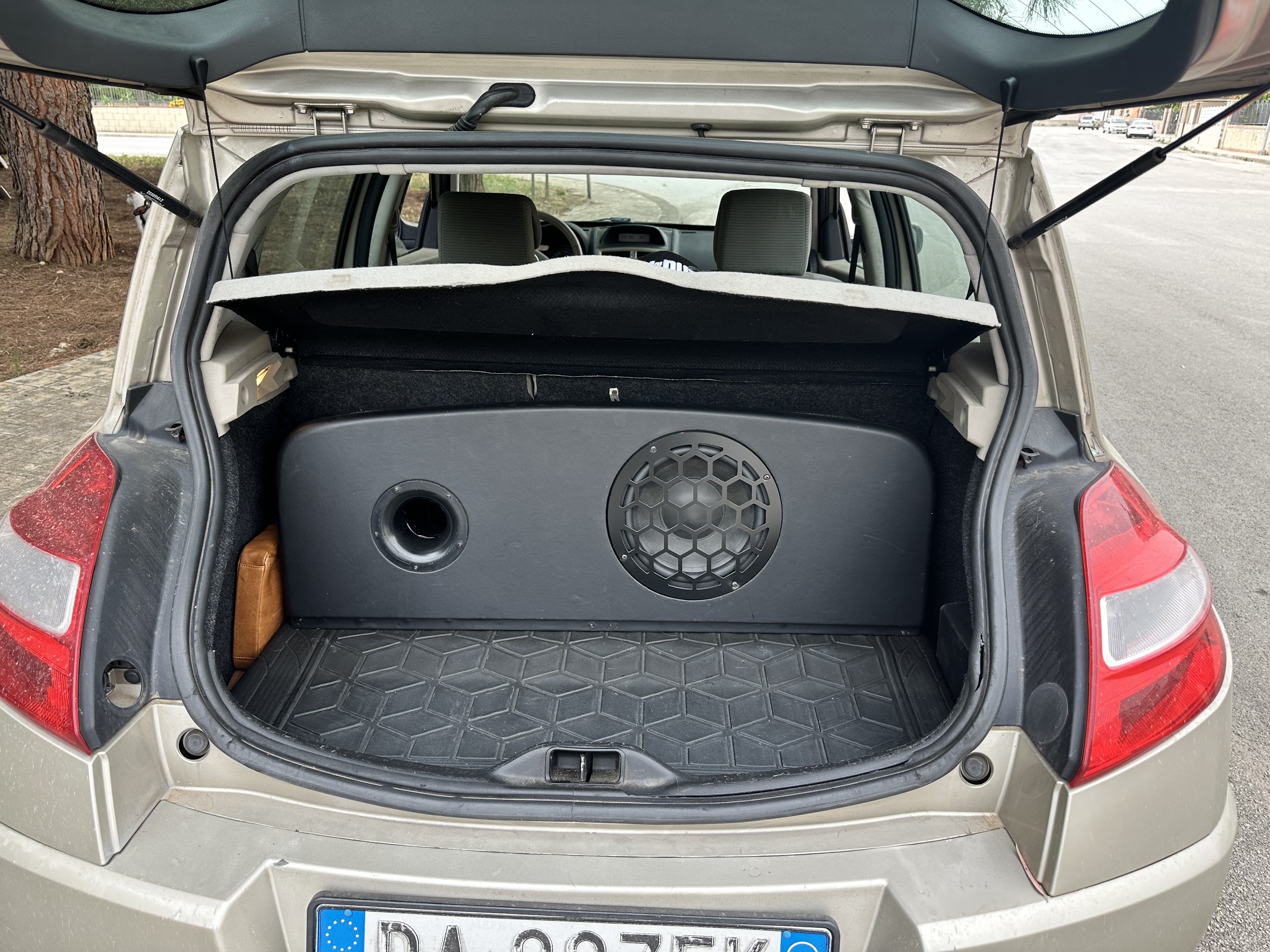

Salve ragazzi ho un Subwoofer progettato su baule Fiat Freemont. Fu fatto da un installatore e devo dire che mi piace parecchio il suono che ha. Adesso vorrei utilizzare lo stesso Subwoofer “Steg ss10” in una cassa molto più contenuta e possibilmente chiusa senza reflex.
Mi posto le foto di’ com’è adesso e di come sta alloggiato nel cofano della mia macchina. Vorrei ricavare una cassa totalmente chiusa e contenuta per avere più spazio possibile. Naturalmente sempre se dalle caratteristiche il tutto è necessario. Vi giro foto e vi giro anche le caratteristiche del sub.
Vorrei riprogettarlo sempre in mdf e non resina perché troppo laborioso e nn saprei nemmeno dove farlo.
Mi piacerebbe avere una cassa chiusa messa lateralmente che posso togliere ogni volta che viaggio e viaggio molto spesso oppure sono aperto a nuove soluzioni se magari avete consigli sono ben accettati.

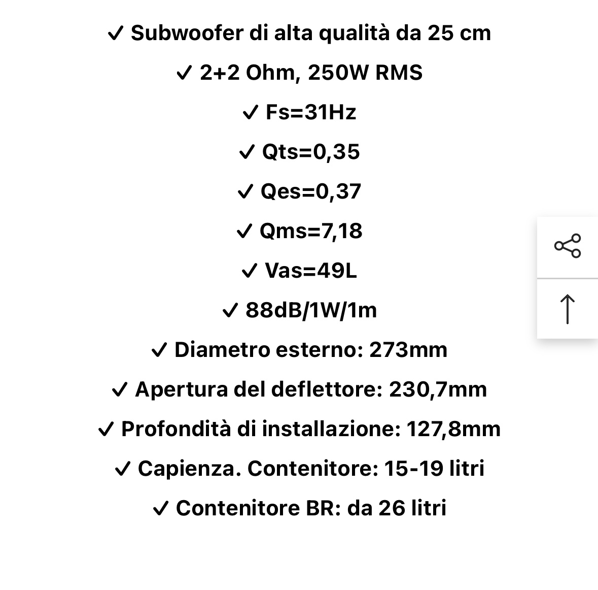

C'è scritto nelle tue foto, la casa consiglia da 15 a 19 litri in chiusa.
Dipende cosa vuoi ottenere, 19 litri probabilmente hai più discesa ed un Qtc più basso,
15 litri meno discesa, più impatto ma meno modulazione e Qtc più alto...

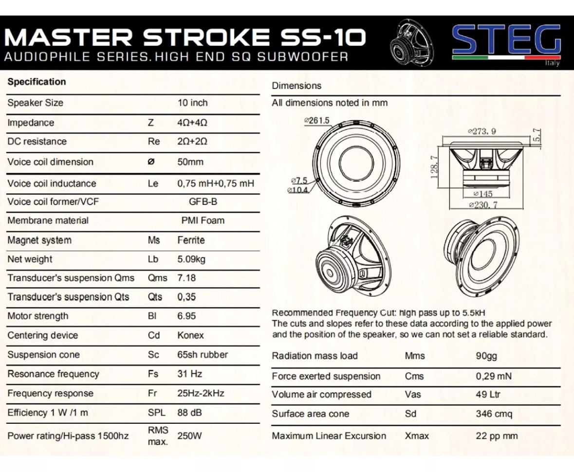

Ecco ho trovato la scheda giusta. Nn mi da il box chiuso però !
C’è questo valore volume Air compressed . Credo sia questo o sbaglio ? 49 litri ?

Impedenza nominale 4+4 ma poi dice che ha una RE di 2+2….in due dati non combaciano tanto, di solito la RE è piu alta (se 4ohm sta sui 3,2 di solito) sembra piu un 3+3…
Non è che tutti i tuoi problemi con gli ampli derivano anche da questo?
Sarebbe da misurare cosa in realtà è in frequenza
Se la casa lo consiglia in quei litri, se non hai modo di misurarlo (la RE si fa’ facilmente) perche non lo provi come consigliano
No 49 litri è il VaS le due schede sui dati principali corrispondono, quindi dai 15ai 19 litri

I parametri sono uguali in tutte le immagini, l 49 è il Vas, cmq ha il qts bassino per il box chiuso, però si può mettere in volumi non grandi, direi di prendere per buoni i 19-l consigliati dalla casa, + 2 di ingombro dell' altoparlante, dovresti fare il box 21-l con fonoassorbente sulle pareti.
Re: Qualcuno sa riprogettarmi la cassa acustica ?
Dimenticavo,
da usare con bobbine in serie.

Allora ragazzi attualmente l ss10 è montato in una cassa reflex con queste misure
Larghezza 101- altezza 32 profondità 18cm ha un tubo reflex lungo 26cm di diametro 60 .
Per quanto invece riguarda l impedenza di ogni singola bobina è di 3,7 ohm

Oggi L ho collegato in serie e messo nel 6,9 audison in mono, ti devo dire che nella sua cassa reflex suona davvero molto bene. Il fatto è che è enorme e nn vorrei che potrebbe suonare meglio in una cassa fatta per lui.
Ti ho girato le misure nel messaggio sopra , secondo te va bene?
Ho calcolato 58 litri e’ corretto ??

il legno è spesso 2cm e le misure sono esterne , il reflex è lungo 26 e largo 6 cm . hahaha un tubo da 60 ci entra la cassa dentro per lungo :-)
Comunque a me cosi il suono piace parecchio giusto per capire se possiamo restringere un po la cassa acustica perché vi giro le foto praticamente mi prende un baule intero.
Se sono esterne all'interno con due cm di spessore dovresti avere altezza 28 x 14 di profondità (392) per larghezza 97 dovresti avere 38-litri meno l'ingombro del Wf perchè dici 58-litri ???Desmocrocchy ha scritto: ↑8 mag 2025, 10:03 il legno è spesso 2cm e le misure sono esterne , il reflex è lungo 26 e largo 6 cm . hahaha un tubo da 60 ci entra la cassa dentro per lungo :-)
Il tubo se è da 6-cm non fa rumore da turbolenze d'aria ? dovrebbe sbuffare, forse non lo senti dall'abitacolo...se è lungo 26-cm dovrebbe esserci una curva.

Sì c’è una curva che lo fa ruotare e lo fa arrivare a ridosso dell altoparlante. Ho fatto il calcolo esterno B x A x P =1000
In che senso 1000 ?Desmocrocchy ha scritto: ↑8 mag 2025, 19:13 Sì c’è una curva che lo fa ruotare e lo fa arrivare a ridosso dell altoparlante. Ho fatto il calcolo esterno B x A x P =1000
Cmq va fatto il calcolo del volume interno, a cosa serve il calcolo dell' esterno?

In ogni caso questo box è enorme quindi devo riproggettarlo. Fine mese però andrò a comprare il legno. Adesso proprio non riesco e lo farò in cassa chiusa da 19 litri vediamo che succede e come suona. Speriamo bene.
