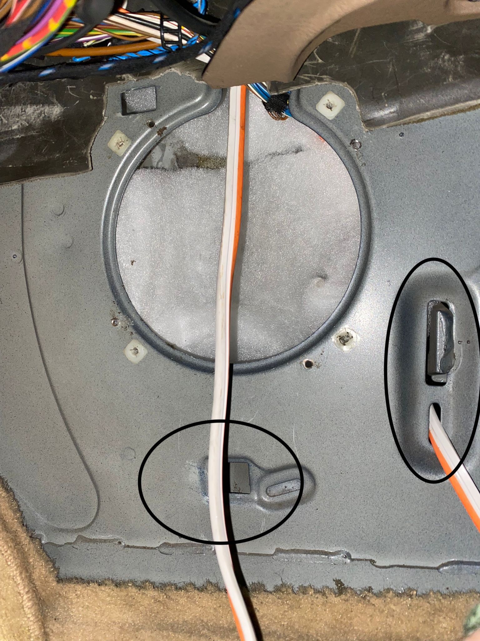

Proseguendo con le mie ricerche su internet sono giunto a questa informazione. Originariamente l'alloggiamento nel Kp aveva anche questo pannello fonoassorbente che chiudeva completamente il volume interno di quello scatolato. Che sia buon norma recuperarli e reinstallarli? Può questa soluzione essere ciò che permetteva di recuperare un po' di bassi?
Grazie mille
Messaggi: 8118
Re: Tasche per BMW E36 Cabrio, 3 vie
#77
Tendenzialmente no.
Messaggi: 7777
#78
È cascame pressato, il costruttore dell' auto lo avrà messo per attutire i rumori dal passaruota, acusticamente il cascame pressato toglie volume, al contrario del cascame sfuso, non pressato.
Non só come è fatta la predisposizione, ma normalmente si deve separare l'emissione anteriore dell'altoparlante dalla posteriore.

niko ha scritto: 23 gen 2025, 12:47 È cascame pressato, il costruttore dell' auto lo avrà messo per attutire i rumori dal passaruota, acusticamente il cascame pressato toglie volume, al contrario del cascame sfuso, non pressato.
Ho postato alcune foto, in pratica lo scatolato crea un parallelepipedo verticale, non è completamente chiuso, in alto (ma anche frontalmente) ci sono degli sfoghi per cui difficile isolarlo completamente, direi che però, chiudendo le 2 aperture frontali si potrebbe isolare piuttosto bene l'emissione anteriore e posteriore
Qui vedi dove si alloggia l'altoparlante
Qui vedi i fori anteriori dai quali sfiata, uil resto è tutto chiuso e si deve infilare tutta la mano dentro il foro e verso l'alto per arrivare ad un altro punto che sfocia comunque dentro allo scatolato, lassu non è prevedibile dove ci siano altri sfiati.

Guarda, i casi sono due: o funge davvero come delimitatore di volume più o meno chiuso, e allora avrà un effetto assassino sui bassi, in quanto realizza un volume ridicolo, oppure da quel punto divista fa poco o niente, e allora sei al punto di prima.
Personalmente lascerei quel cascame in posto tranne che proprio nel foro della predisposizione, e piuttosto curerei al meglio possibile la chiusura stagna della flangia dell'altoparlante e del suo supporto.
