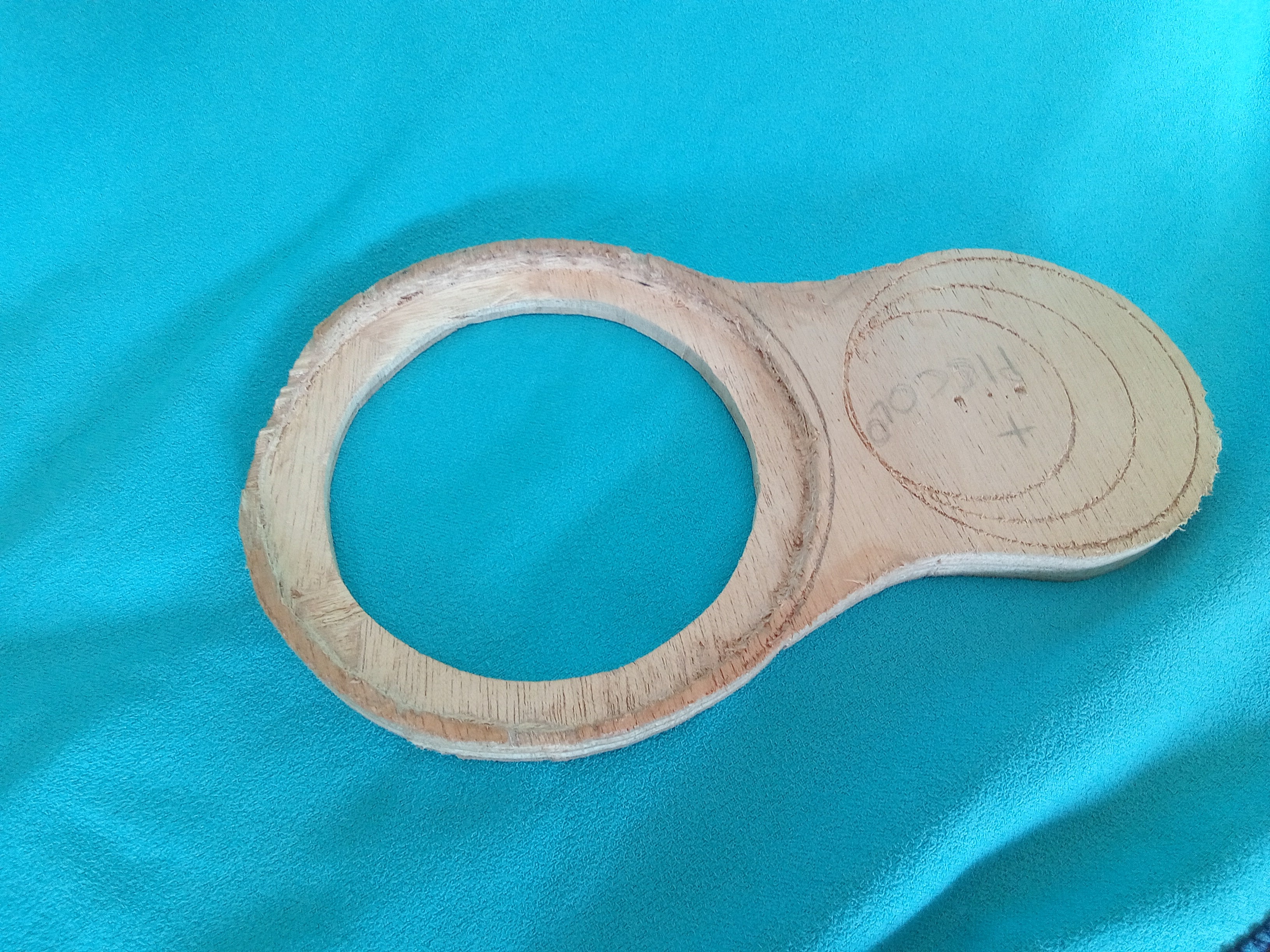

Si lo spessore mi è servito per incassare il mid, si avevo notato che tappa, va sagomato dietro. Infatti non ricordo la marca ma suggerisce proprio di non tappare il posteriore.

Spero lunedi arrivano i tw, non mi piace come vengono i supporti, non spianano a dovere.Ho girato per qualche falegnameria ma non ho trovato aiuto. Me li fa in mdf il ragazzo che mi ha fatto le griglie, secondo voi il disegno va bene? Tw a filo e i medi Incassati 5 mm, poi posso rifinire io.
Il cerchio più piccolo è per il tw che sta arrivando
