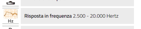

2.500-20000Hz non è gamma media, ma è gamma alta, ed in ogni caso non guardare proprio questo tipo di parametro :maxmiliano ha scritto: ↑7 set 2024, 16:36 Salve a tutti. Anch'io possessore di una Giulia con impianto base. Al momento mi trovo a voler migliorare l'impianto ma senza tanto strafare perchè non ho molte pretese, mi basta migliorare la gamma media ed eventualmente aggiungere un sub nella predisposizione originale. Inizialmente la mia idea, procedendo per step, era quella di sostituire i tweeter con dei CIARE CT250 con una gamma di frequenza 2500 kHz - 20000 kHz così da migliorare un pò la gamma media
Ma poi proprio i CT250 non sono plug&play, si ci deve lavorare.
inoltre 75wrms senza amplificatore bah... per quale motivo? gli altoparlanti non hanno potenza ma la sopportano.
E poi come tagli i nuovi wf con il tw, ci vuole un crossover... è probabile che peggiori la situazione,maxmiliano ha scritto: ↑7 set 2024, 16:36 Nel frattempo ho visto che lo smontaggio delle portiere non è tanto difficoltoso, e quindi pensavo che forse potrei anche sostituire i woofer con qualcosa che mi restituisca meglio i medi, mettendo invece dei tweeter che scendano meno in basso come i CIARE sopracitati.

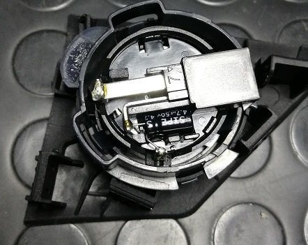

Allora vado per gradi in base a quanto mi avete chiesto. Come tweeter sono montati dei giocattoli da 25mm con condensatore da 4.7uF 50v ( comunque li devo sostituire poichè uno posteriore è bruciato). La sorgente è quella base Magneti Marelli che eroga 100W totali.

Temo proprio che quel tweeter con quel condensatore della predisposizione facciano poco o nulla, probabilmente coprendoli con la mano (classica prova) non senti nemmeno la differenza, magari i woofer non sono male certo le voci le senti poco presenti.

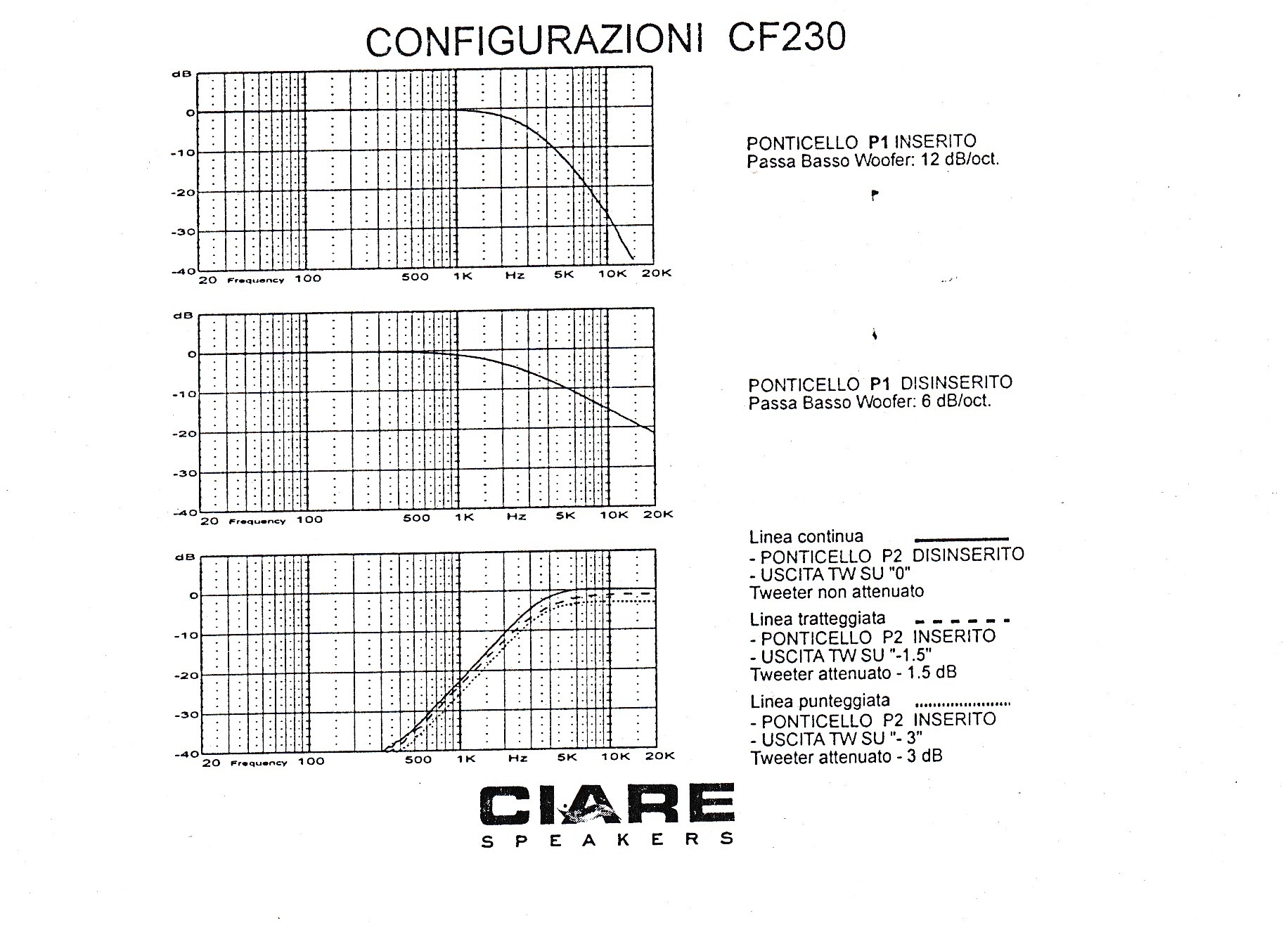

Si diceva un tweeter tipo i CIARE sopraccitati che fanno 2500 kHz - 20000 kHz.Darios ha scritto: ↑15 set 2024, 17:16maxmiliano ha scritto: ↑15 set 2024, 16:53 ( un rivenditore della zona mi consigliava qualcosa che scende fino a 1800 kHz così da migliorare un pò le medie frequenze essendo che attualmente sono quasi assenti).
Non mi sembra un ottimo consiglio 1800Hz (non Khz, Khz = 1.8), il tw poi diventa duro e stridulo... Specie i tweeterini che hai "scelto".
E poi si lamentano del suono metallico
Comunque scelte non proprio ottimali, l'unico l' Hertz tra quelli citati, ma puoi risparmiare con l' hertz C26, o ancora a meno un Phonocar 02421,
occhio che i JBL sono 3ohm.
