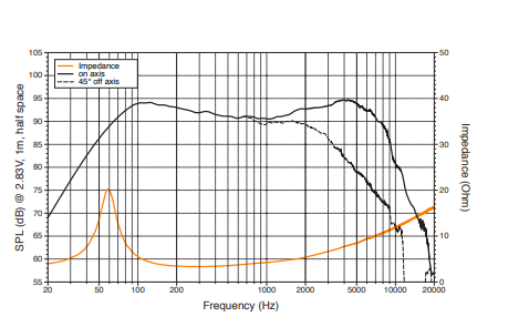

Ice_maiky ha scritto: 6 set 2024, 17:57
Ricollegati gli altoparlanti non ero molto soddisfatto.
Bassi poco presenti.
Il wf ha una Fs di 60Hz
Dipende che "tipo" di bassi cerchi, se cerchi bassi da sub ci vuole il sub,
i 16.5cm sono dei mediobassi ;)
