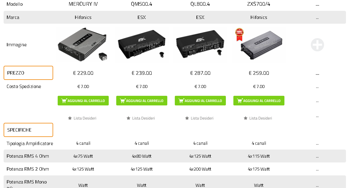

Ad 'occhi chiusi' tra quelli mostrati nella foto quale ha senso comperare?
poi come mi è stato detto, l'appetito vien mangiando, quindi chissà in futuro stravolgerò tutto..
Messaggi: 6188
Re: Collegamenti Amplificatore di dubbia provenienza.
#72
Se fosse per me, prenderei il QL 800.4 oppure lo ZXS700/4 in base a come verrebbero meglio i collegamenti e regolazioni sotto il sedile,
tutti su un lato od i 2 lati.

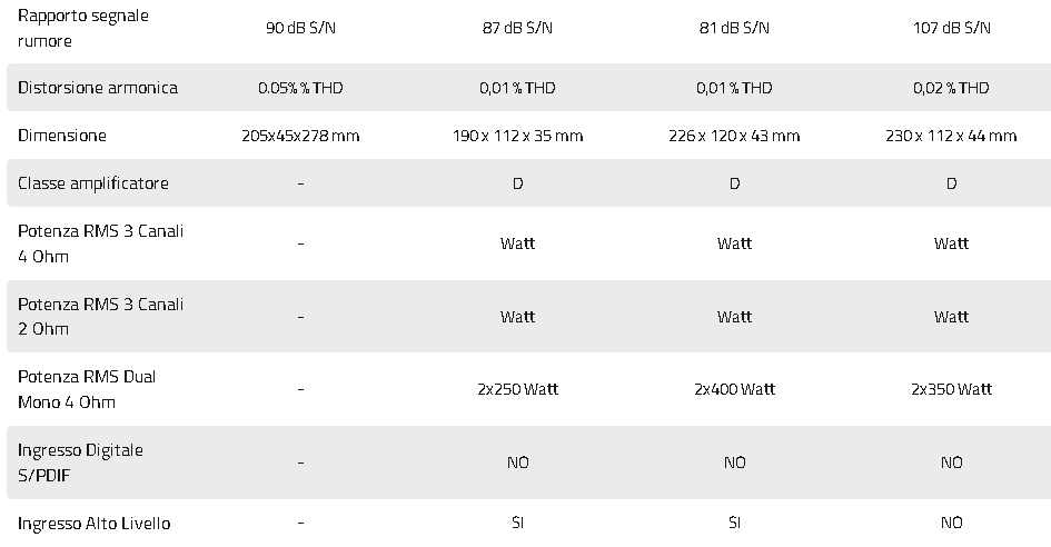

ESX QL800.4
  • 4 x 125/200 Watt RMS @ 4/2 Ω
    2 x 400 Watt RMS @ 4 Ω con ponte
    HP 50-5000 Hz (CH1/2), HP 10-500 Hz (CH3/4)
    LP 50-5000 Hz (CH3/4), Modalità copia CH3/4 > CH1/2
    Bass-Boost 0-12 dB, modalità passa banda, modalità ingresso
    Ingressi di alto livello, funzione di accensione automatica
    Telecomando per bassi compatto
    Dimensioni: 226 x 43 x 120 mm
    Efficienza fino all'86%
    Rapporto segnale rumore 81 dB
    Disturbo 0,01%
Hifonics ZXS700/4
Amplificatore digitale in classe D a 4 canali
  • 4 x 115/175 W/RMS a 4/2 Ω
    2 x 350 W/RMS @ 4 Ω a ponte
    HPF/LPF 50 - 5000 Hz (ANTERIORE)
    HPF/LPF 50 - 5000 Hz (POSTERIORE)
    Selettore ingresso 2CH/4CH
    Ingressi Cinch (tramite cablaggio)
    Ingressi di alto livello con EPS
    Accensione automatica
    Dimensioni: 112 x 44 x 230 mm
Ultima modifica di Ice_maiky il 26 ago 2024, 23:00, modificato 1 volta in totale.

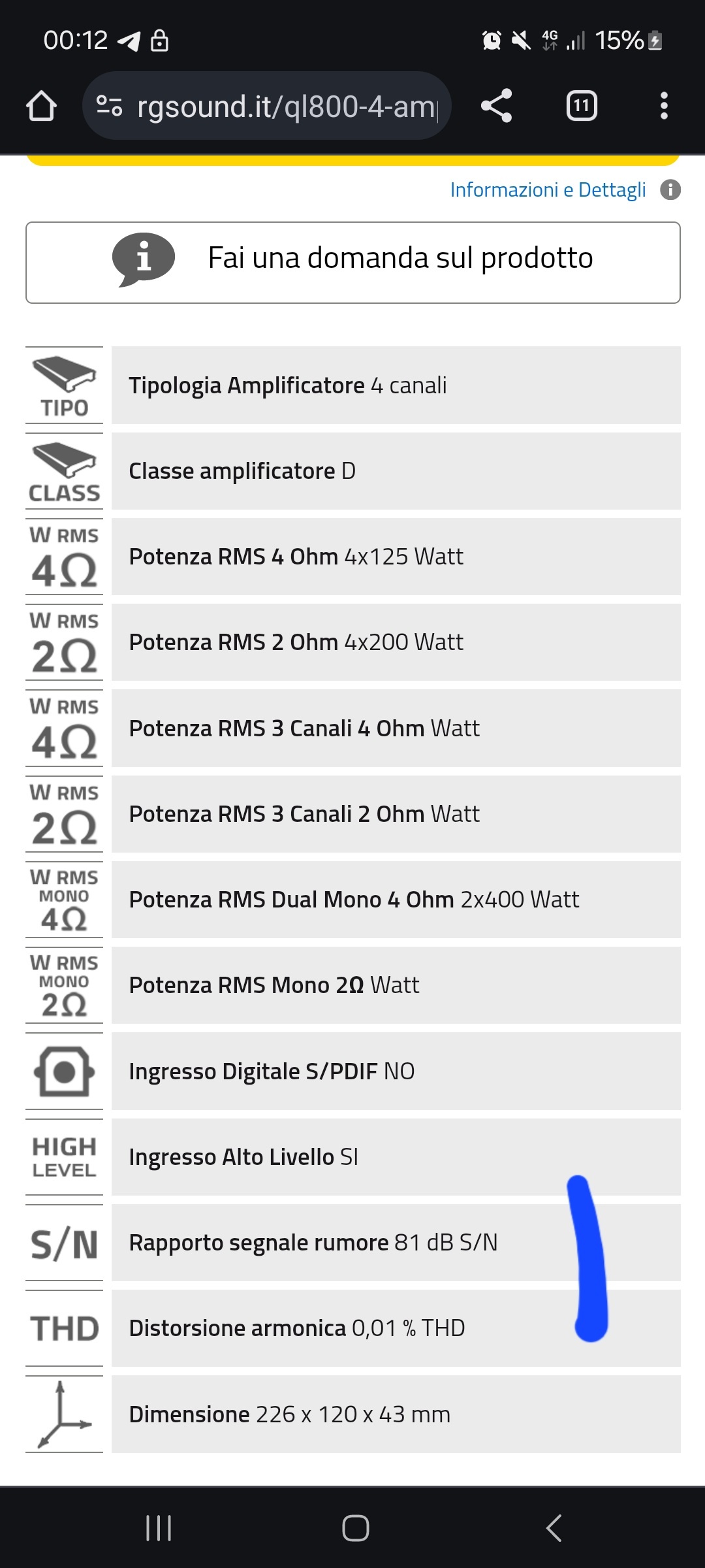

La differenze corspose che noto tra i due è rapporto segnale rumore 81 dB di ESX e 107 dB per Hifonics.
E Hifonics ha solo ingressi HI Level mentre invece ESX dispone anche ingresso RCA.
Io ho già tirato i cavi rca nel baule.
In Hich Level non sapre come connetterlo.

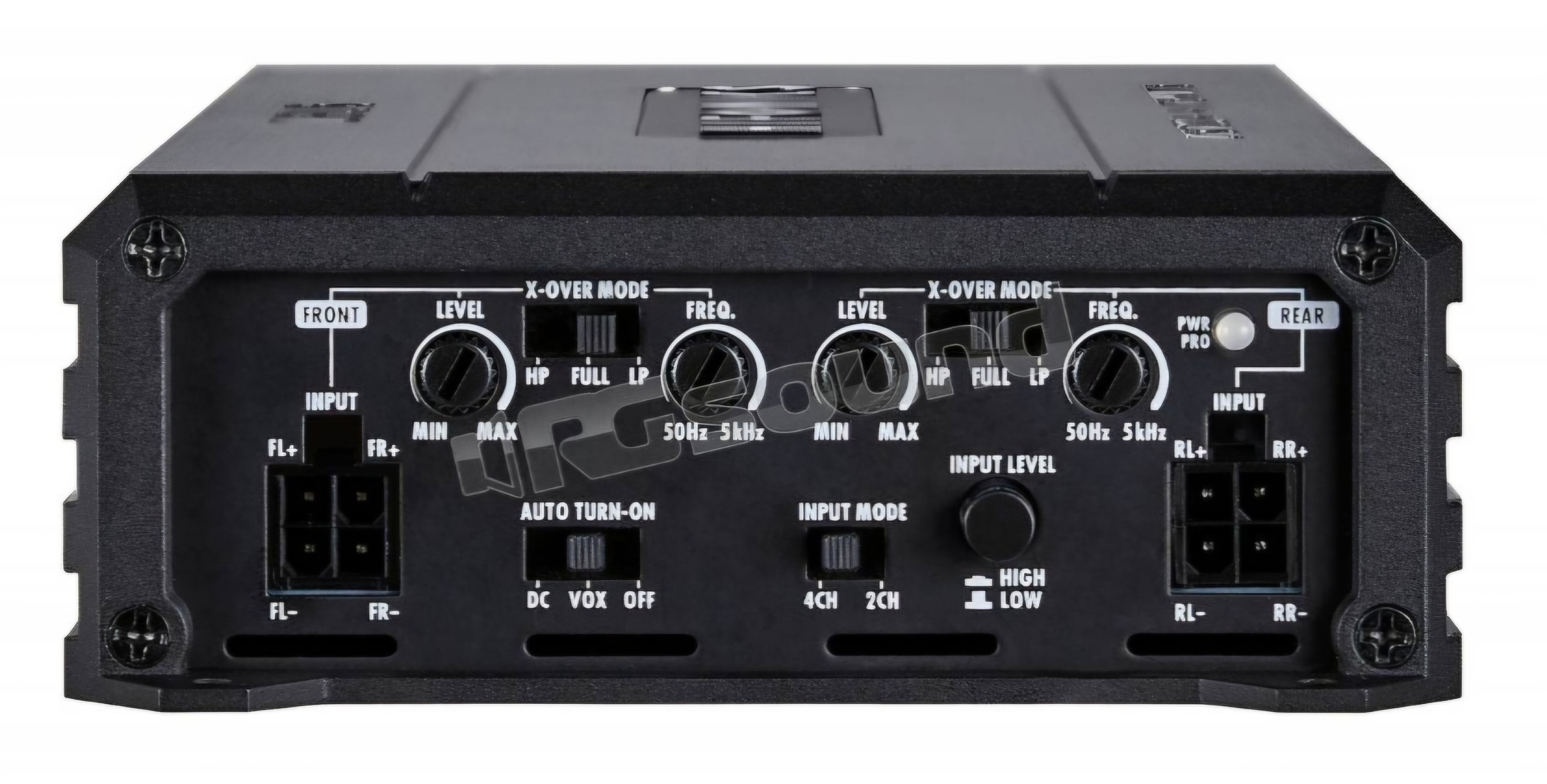

Ehm... se proprio volessimo dare importanza ai numeri, il confronto sarebbe quantomeno in pareggio, dato che l'Hifonics *dichiara* (peraltro, dove lo hai letto quel numero?) un rapporto S/R estremamente migliore dell'Esx.
Inoltre non è vero che l'Hifpnics ha solo ingressi hi-level.
Faccio la precisazione non perché ritenga migliore l'Hifonics, in realtà non ho idea di come suonino sia l'uno che l'altro (ma presumo in maniera non rilevantemente differente), ma perché da come hai scritto, sembri aver fatto confusione sul significato del rapporto S/R...

Dude ha scritto: 27 ago 2024, 0:07 Ehm... se proprio volessimo dare importanza ai numeri, il confronto sarebbe quantomeno in pareggio, dato che l'Hifonics *dichiara* (peraltro, dove lo hai letto quel numero?) un rapporto S/R estremamente migliore dell'Esx.
Li ho trovati sule specifiche di Rg Sound
E io non noto gli ingressi rca sull'Hifonics
