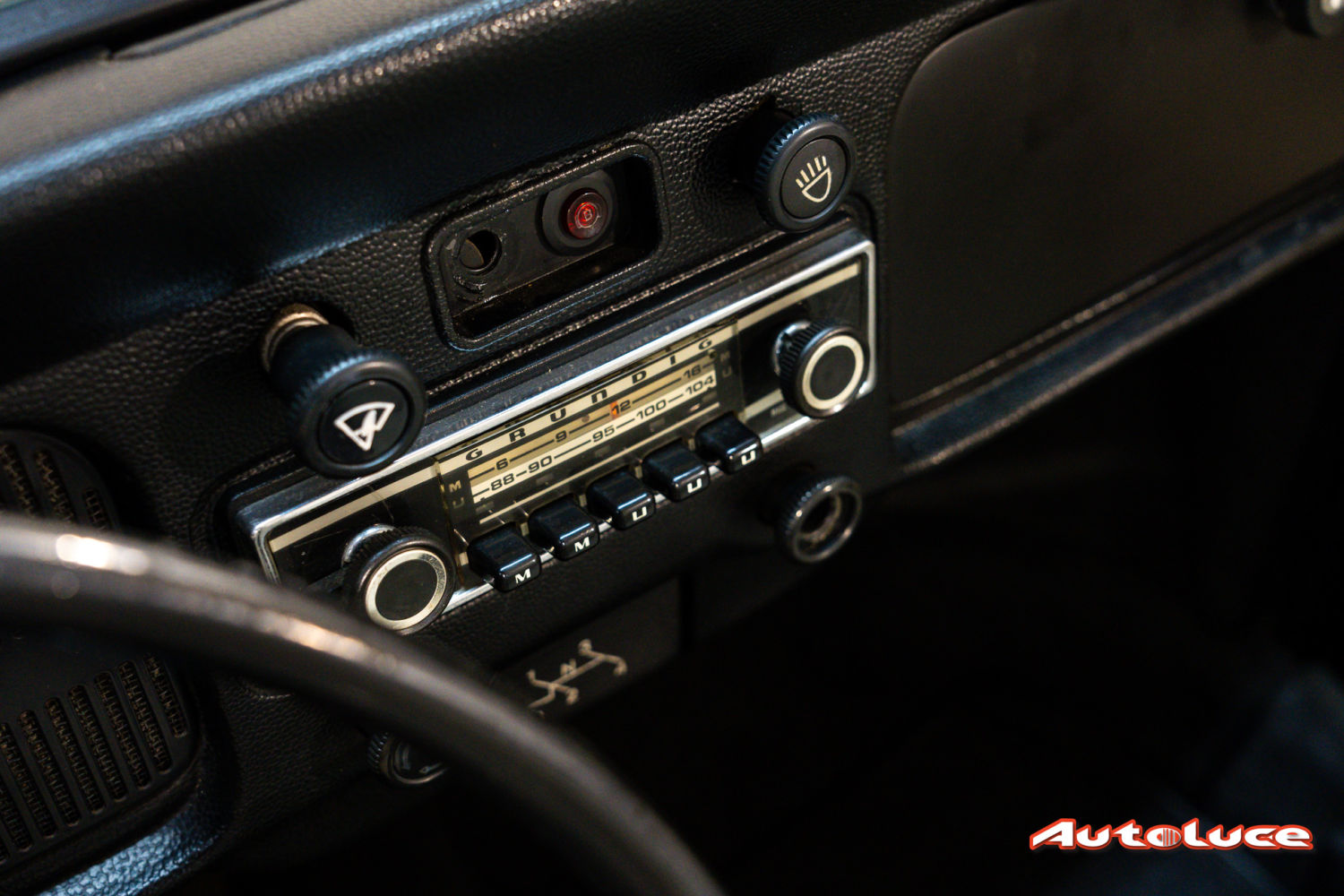

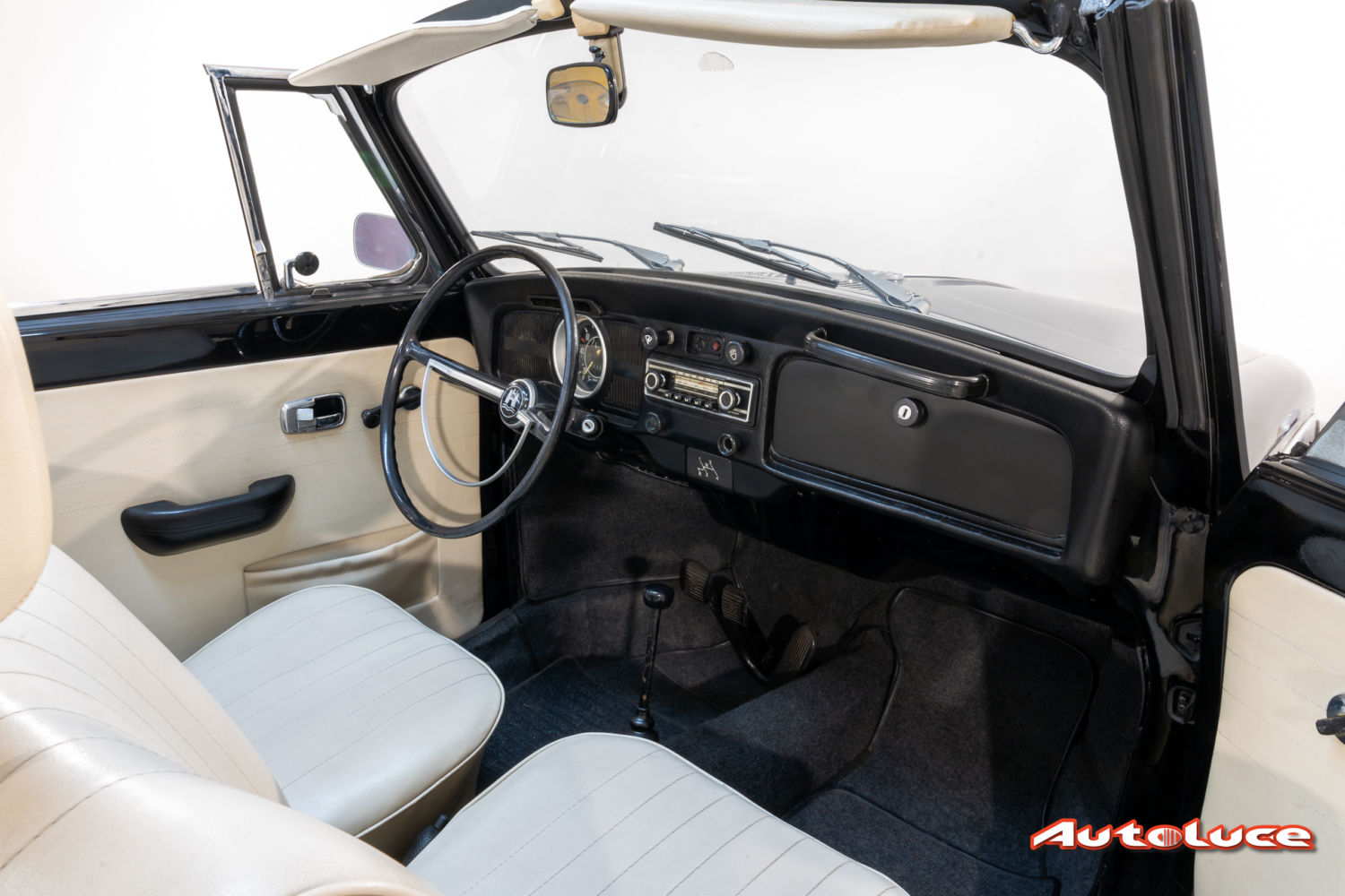

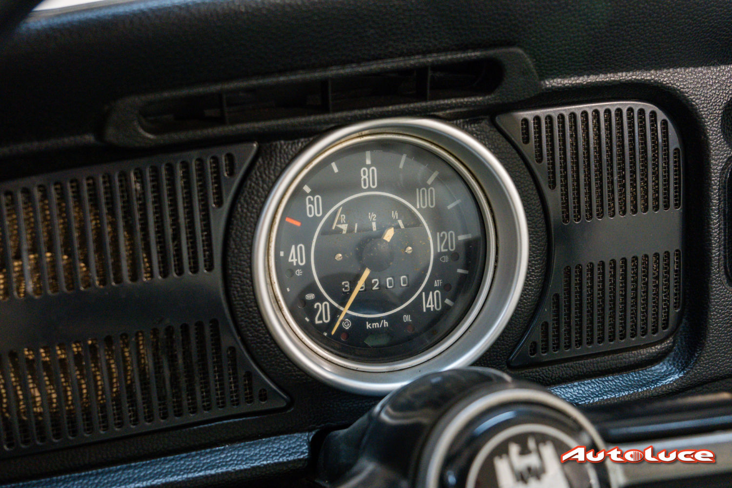

Alessio Giomi ha scritto: 4 mag 2024, 12:30 Hai una foto del cruscotto?
ciao omonimo :)
non ho foto del mio cruscotto, attualmente smontato. ho recuperato qualche foto dalla rete.
L'imbottitura del cruscotto è un rivestimento, di spessore variabile da meno di 1 cm nelle parti piatte a circa 4 cm sulla palpebra superiore, montato sul classico cruscotto in metallo dei maggiolini. per chiarezza, allego anche una foto del pezzo.
Il filmatino di questo link forse chiarisce meglio di tutto: https://www.youtube.com/watch?v=Jv0d8FEwfdI

È vero che sostanzialmente non hai spazio nei montanti, ma quella zona del cruscotto ha la superficie che guarda in basso, se vedo bene.
Per cui dovresti fare una basetta extra al tweeter tale da rimettere quest'ultimo almeno orizzontale.
Ma esteticamente non sono certo che sarebbe tanto bello...
