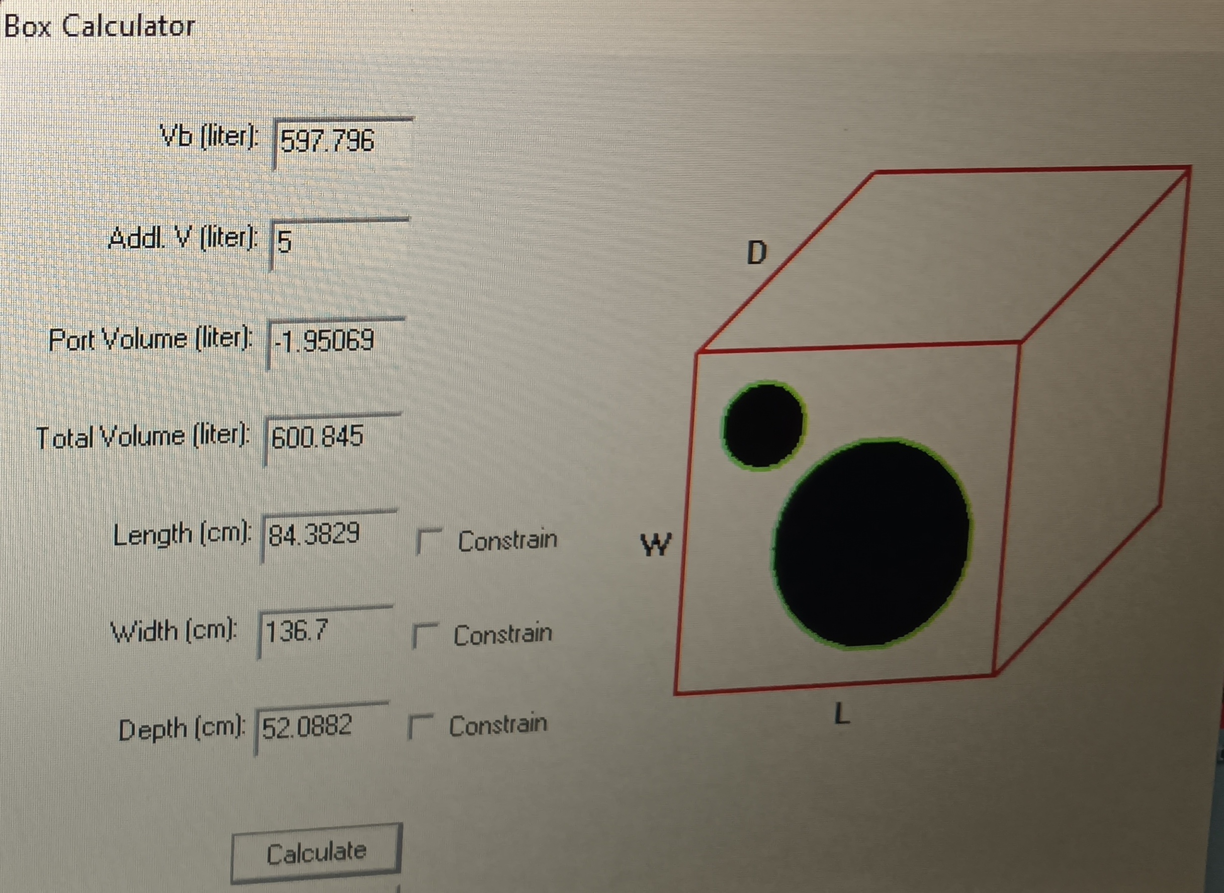

Buongiorno, ho necessità di progettare un box per questo subwoofer, uso il software ajvented per i box Reflex ma in questo caso mi da valori anomali e valori porta negativi e mi esce un errore che dice che questo subwoofer non è adatto suonare in reflex in quanto la sua qts è superiore al limite consentito (0.7), secondo voi è possibile che questo subwoofer non possa suonare in reflex? Inoltre qualsiasi va l'ora di diametro porta io metta mi da sempre che è insufficiente e che potrebbero verificarsi turbolenze date le piccole dimensioni, (in un progetto precedente per eliminare l'errore bisognava inserire un reflex da 30cm lungo 2,70 metri
) grazie per l'eventuali considerazioni.

No, sono due progetti diversi, quello nell'altra discussione va solo che chiedevo pareri se i risultati ottenuti sono giusti, quello è un sp audio da 38 che va in reflex, questo è un tec gladiator che non ci va in teoria, non mi sembra x niente identicaAlessio Giomi ha scritto: ↑21 mag 2024, 9:10 Ma non hai gia aperto una discussione identica ieri?

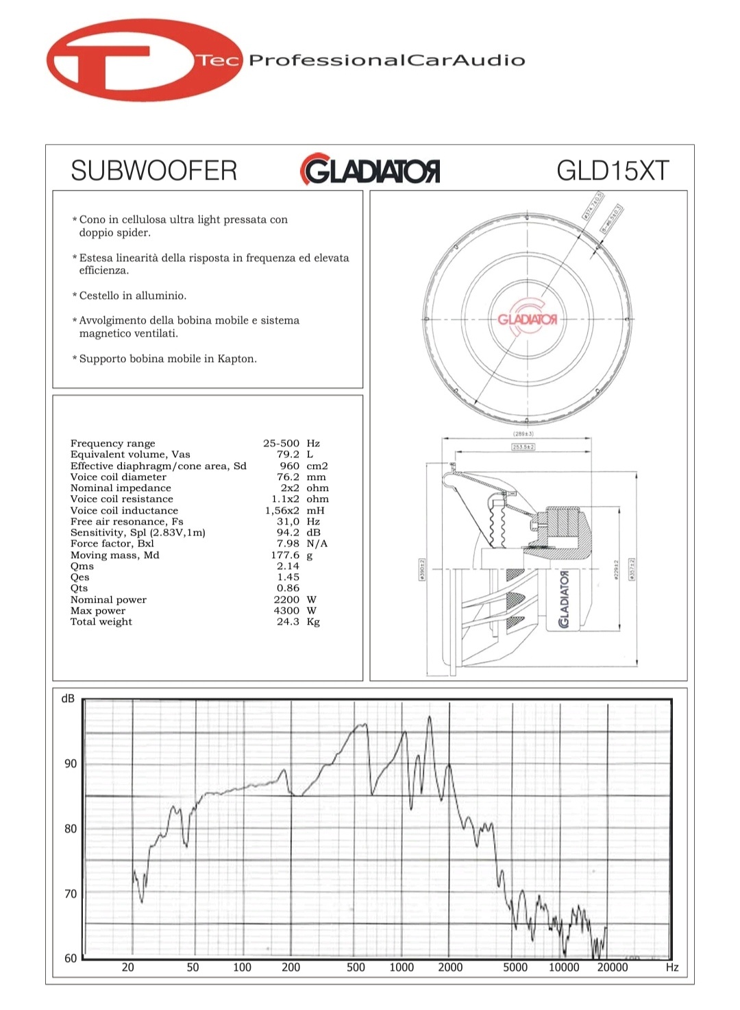

Perchè nel simulatore hai messo qts 0,429 ma sui dati del costruttore hai qts 0,86 ???
Un altoparlante con qts 0,86 non l'ho mai neanche provato in simulazione in reflex, è normale che il tuo simulatore ti da errore...ha uno smorzamento non adatto.
Penso che in reflex sarebbe adatto solo per fare BRRRR.....BRRRR.... in gare SPL.

avevo per sbaglio messo lo screen del progetto dell' altra discussione dell' sp audio...niko ha scritto: ↑21 mag 2024, 22:43 Perchè nel simulatore hai messo qts 0,429 ma sui dati del costruttore hai qts 0,86 ???
