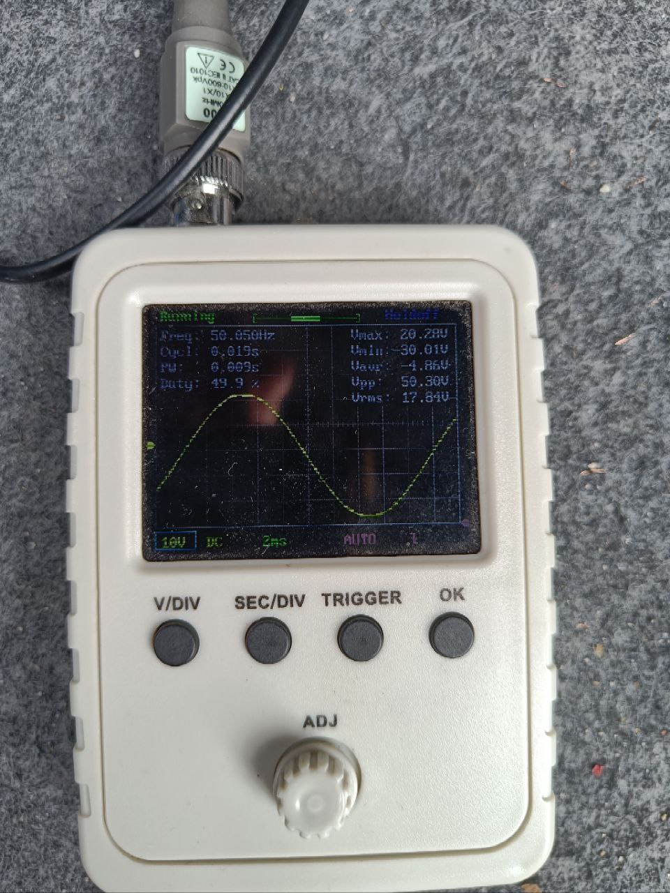

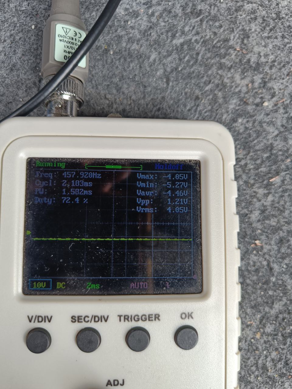

quando avevo regolato i gain avevo notato che cè discrepanza tra i V erogati tra i due ponti. non avevo dato importanza a ciò pensavo fosse un "usura" dell ampli.
Oggi sempre con l oscilloscopio ho voluto ritarare i gain e ho provato tutte le uscite sia a ponte che non. e praticamente il canale 4 ha problemi.
sono certo che sia l ampli perché sempre con oscilloscopio ho misurato i maschi degli RCA cha vanno dritti agli amp e ho trovato sempre valori identici

allego le misurazioni con oscilloscopio.
avendo queste misurazioni si può capire dove sta il problema?
