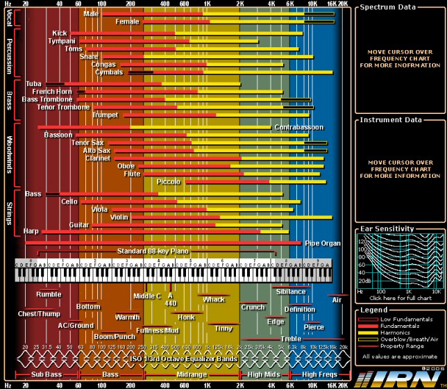

niko ha scritto: 7 dic 2023, 14:58 Certamente, dipende dal progetto e da cosa si intende per ascolto SQ.
Cmq un subsonico se si inserisce toglie in ogni caso discesa in basso, e questo in SQ non si vuole...poi vabbè, se uno mette un 20cm accordato a 40hz e vuole fargli fare i 25-30-hz flat o enfatizzati, allora ok, mettiamo un subsonico.
Appunto, dipende.
Ma anche fosse un 30, se il tipo di progetto ti fa andare il cono oltre la sua Xmas a 10hz, ci metto il subsonico. Che me ne faccio di riprodurre i 10hz?? ;)
Gia' sotto i 40hz sono pochissimi gli stumenti musicali che ci arrivano. Non ci fissiamo su certe cose tipo che il sub deve riprodurre i 20hz!! ;)
E" molto piu' importante che riproduca le note basse con modulazione ed accuratezza.
