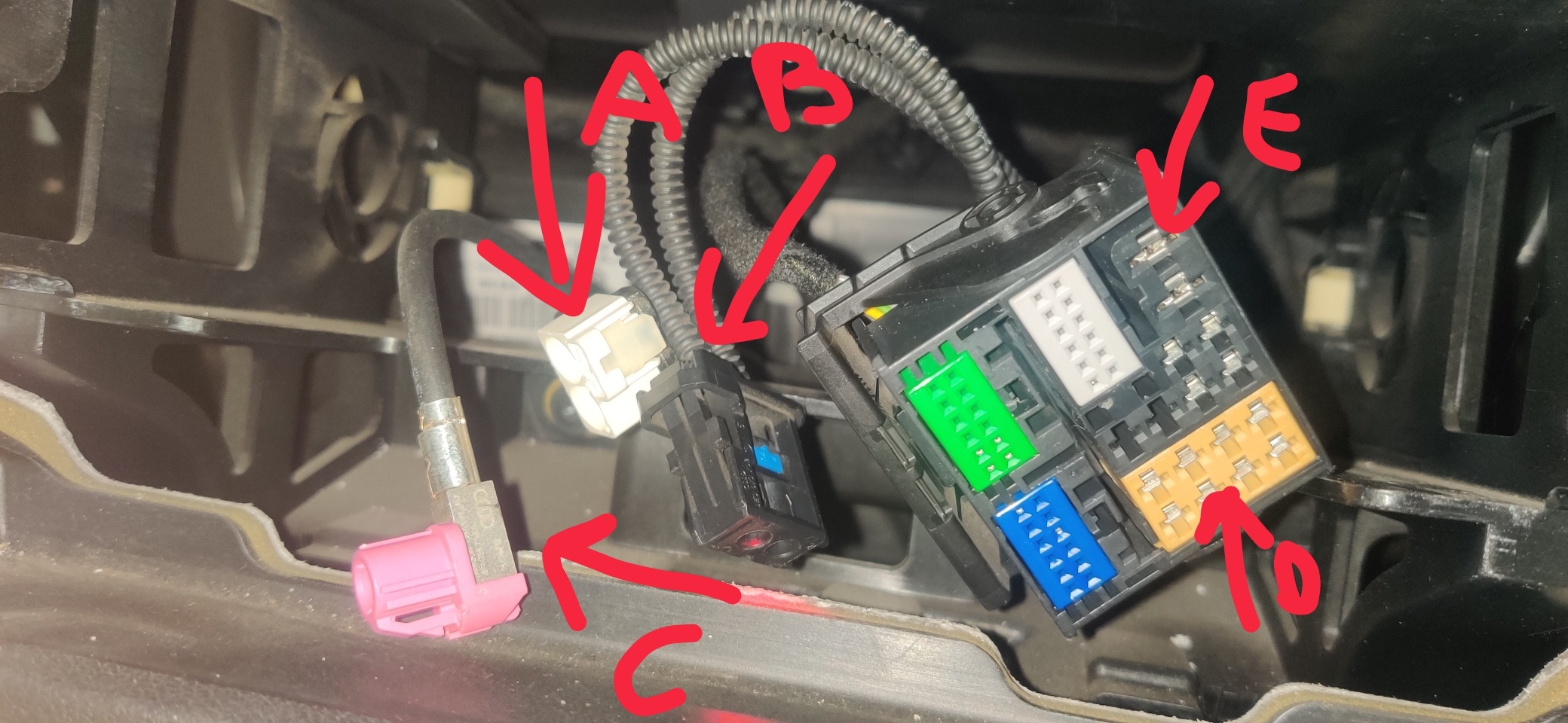

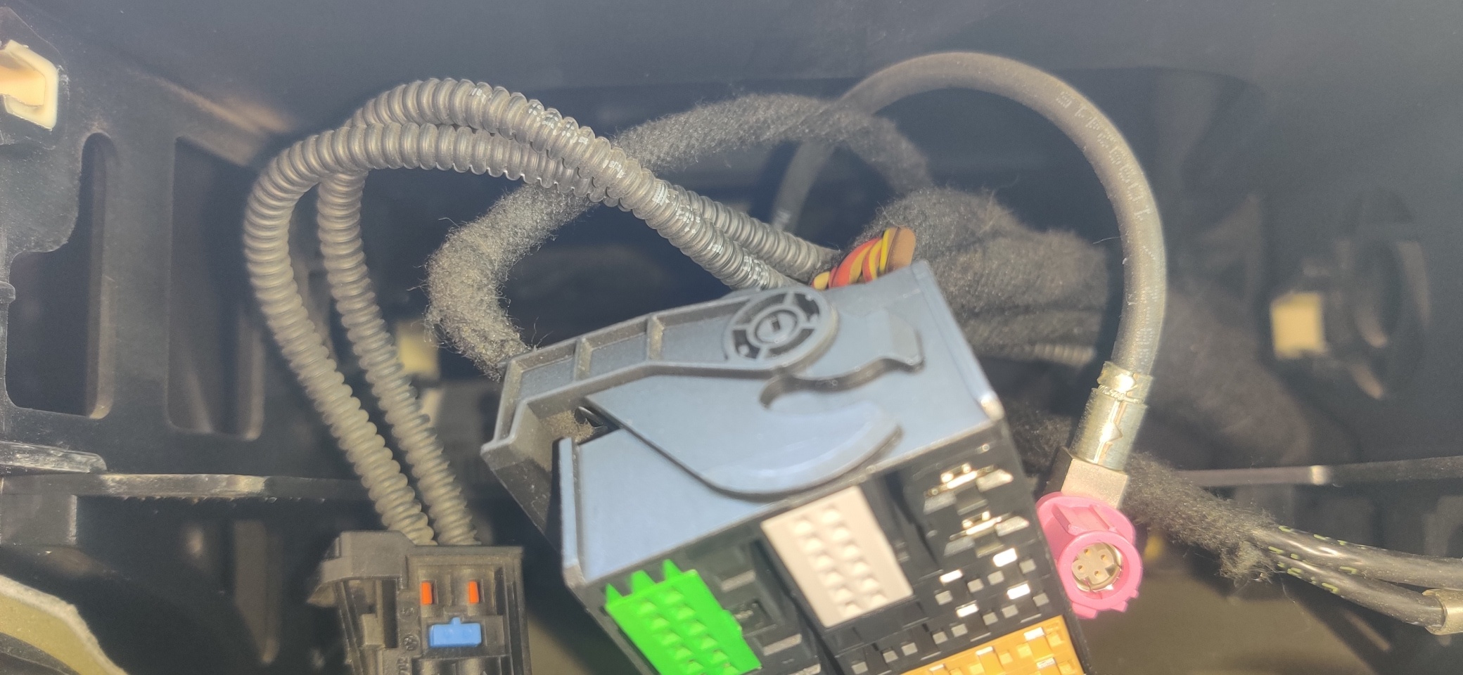

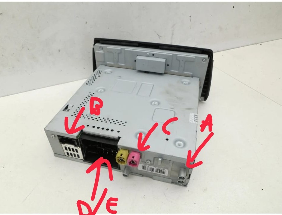

Fai una foto che mostri un po’ di più. Perchè se è davvero un’interfaccia MOST, ed era utilizzata, i fili degli altoparlanti li, non arrivano eh..
![^^ ^^](./images/smilies/%5E%5E.png)
Sentiamo @The_Bis se lo conosce.

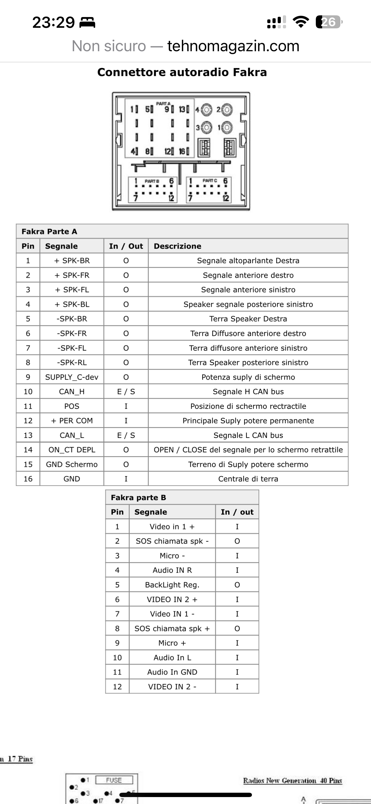

Tra cosa ? Ogni linea dell'altoparlante e il negativo ?ozama ha scritto: ↑1 dic 2023, 16:39 Forse ho capito cos’è il connettore strano.
Collegherebbe il tuner video originale all’unità radio che hai smontato. Almeno, per deduzione, avendotrovato questa interfaccia che ne ha uno che mi sembra molto simile:
https://www.car-interface.com/vendita/i ... mmi3g.html
Ne ho trovate per il collegamento del CD changer of per la retro camera, sempre con quel connettore.
Se è così, significa che li potrebbero arrivare effettivamente gli altoparlanti. Ed il connettore in fibra ottica che hai lì è si un’interfaccia MOST, ma non necessariamente per ampli esterno.
Meglio comunque misurare se ci sono gli altoparlanti.. Anche solo con un tester in portata ohm X1, e vedere se vedi i 3/4 ohm sulle 4 linee.
