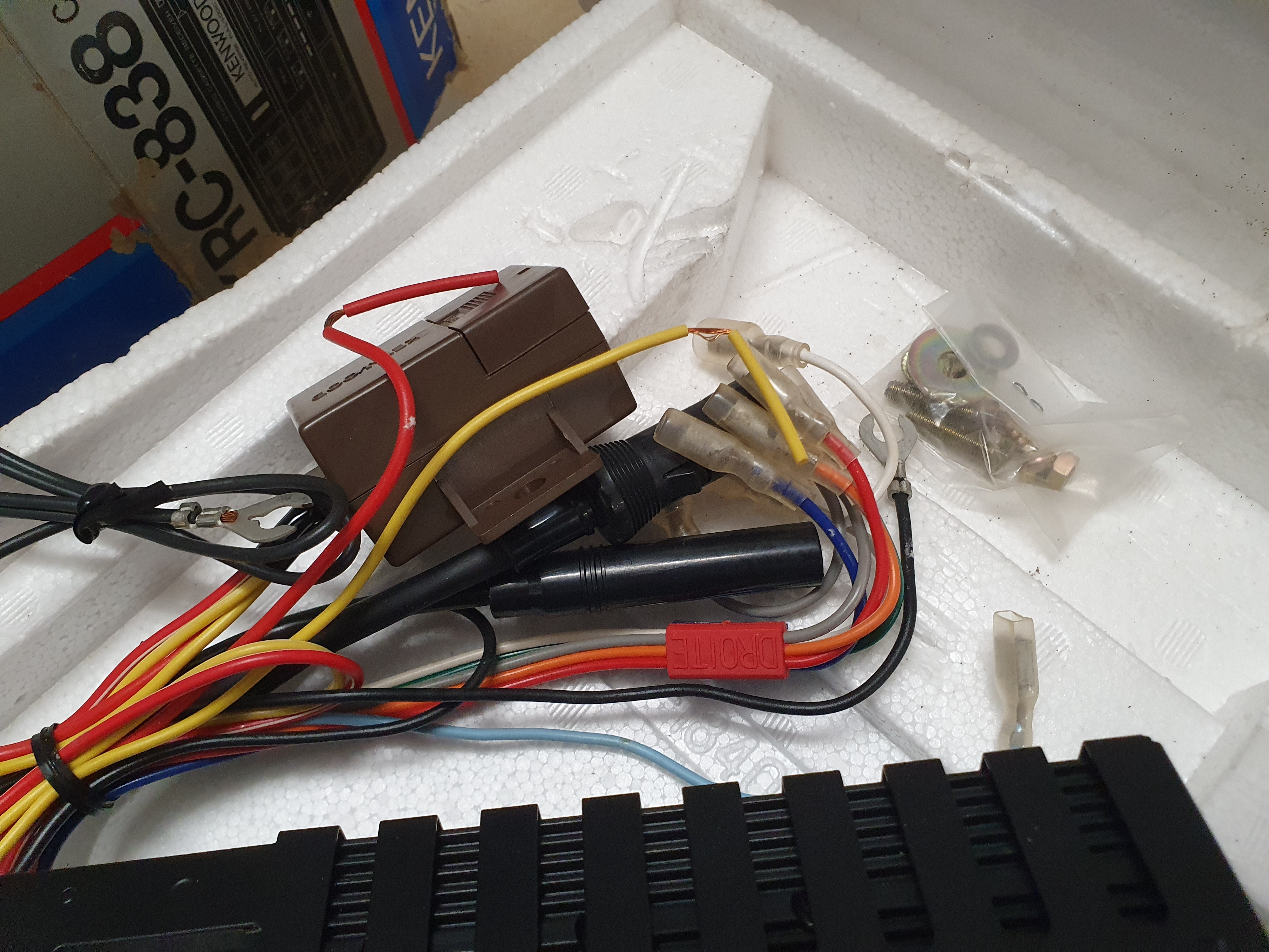

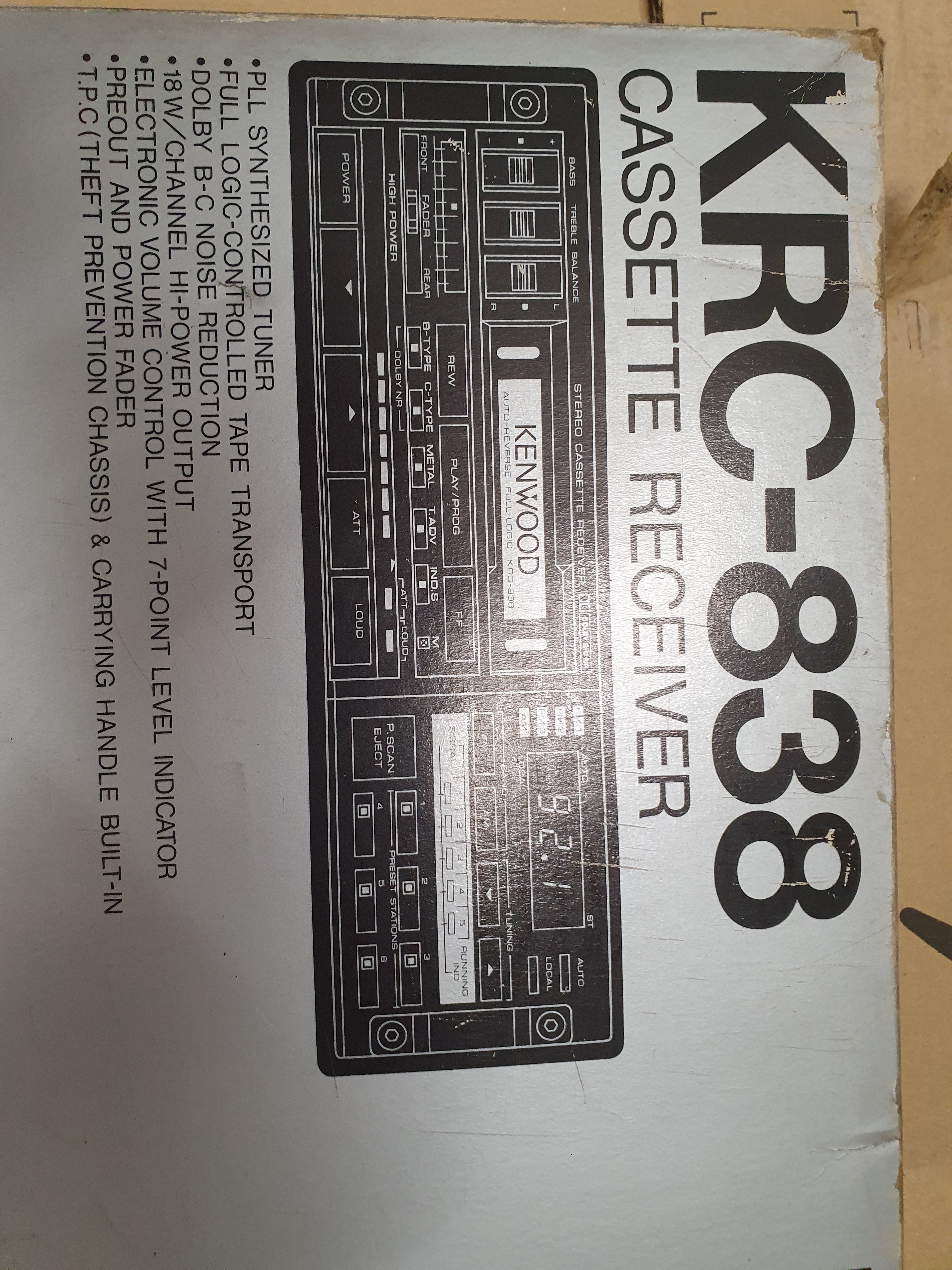

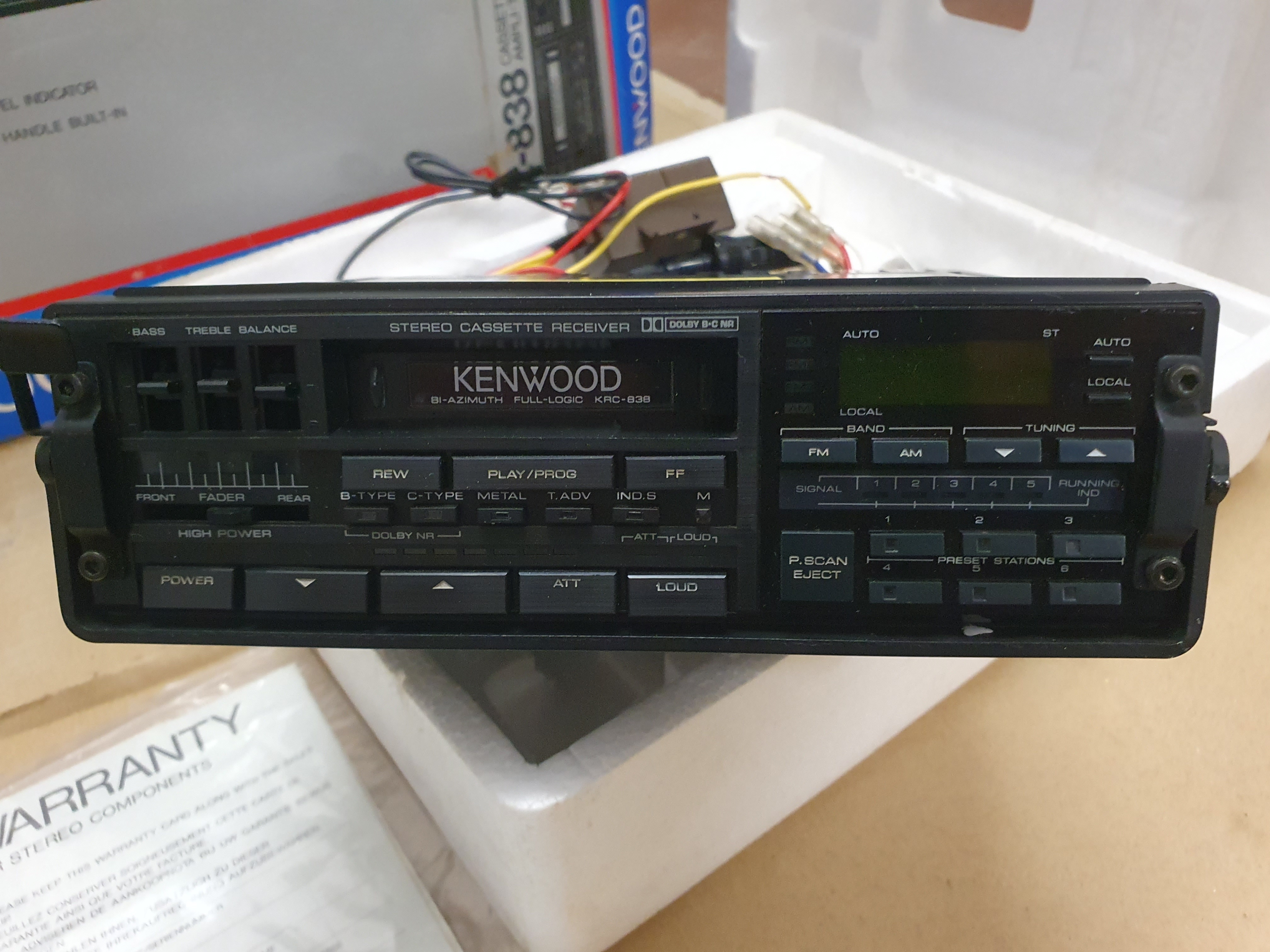

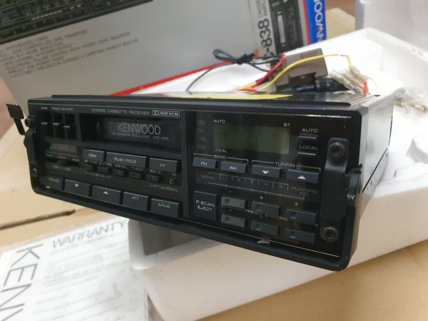

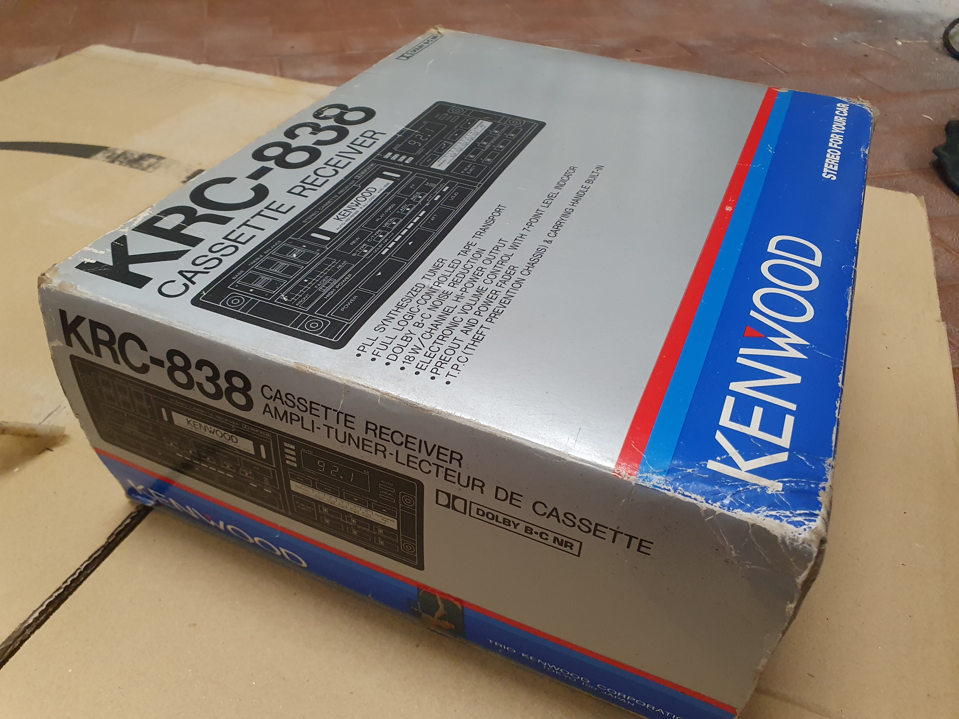

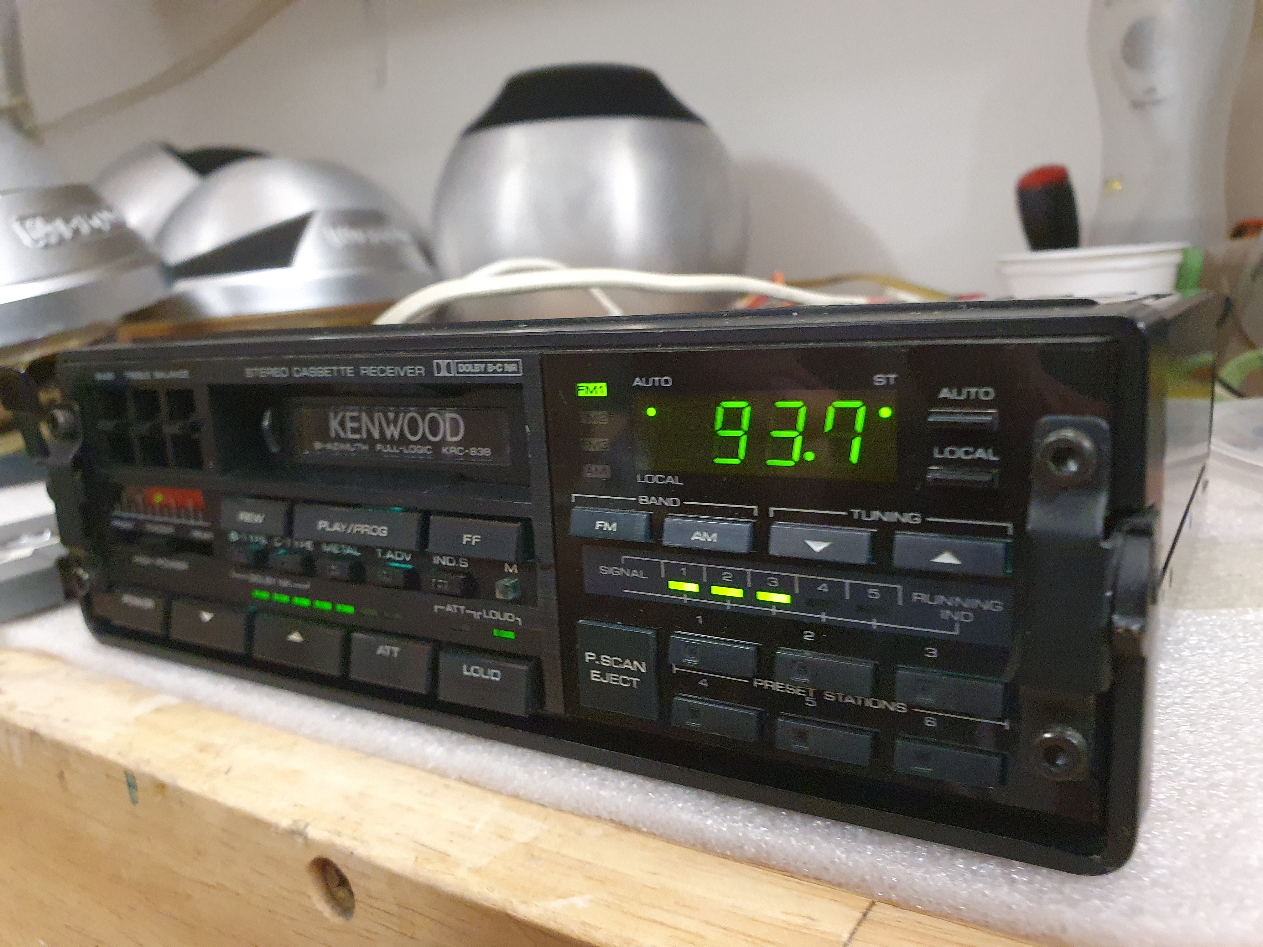

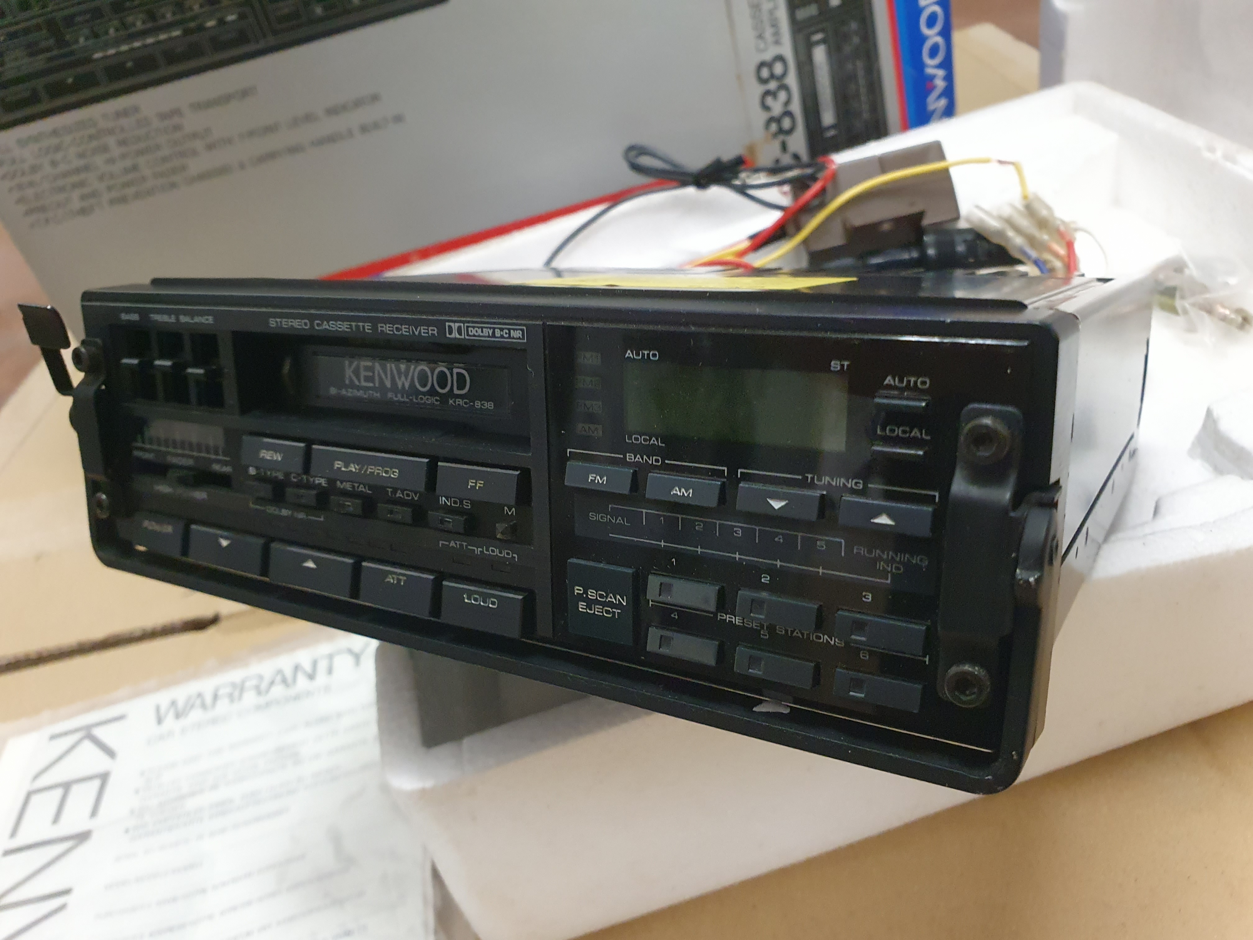

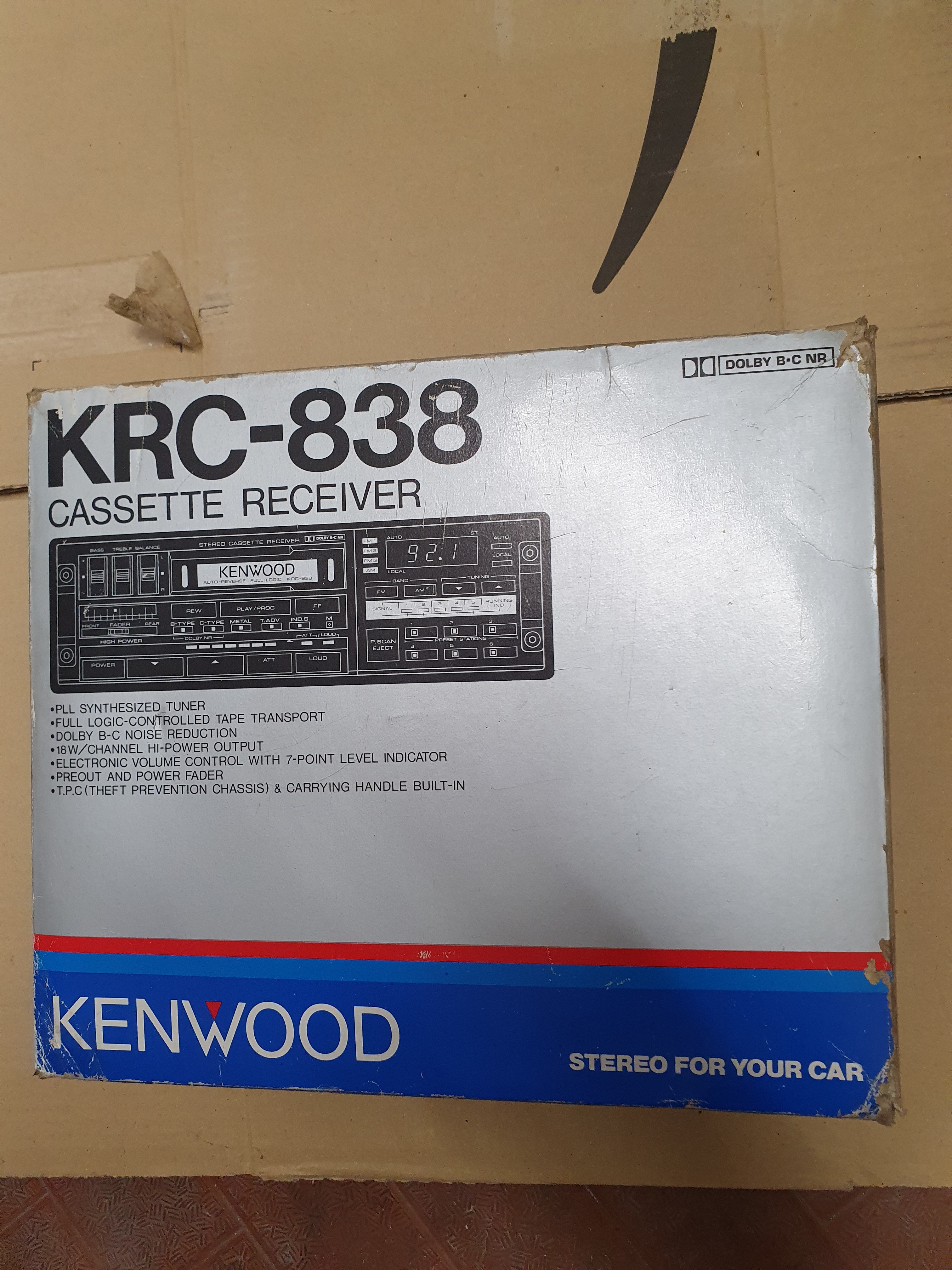

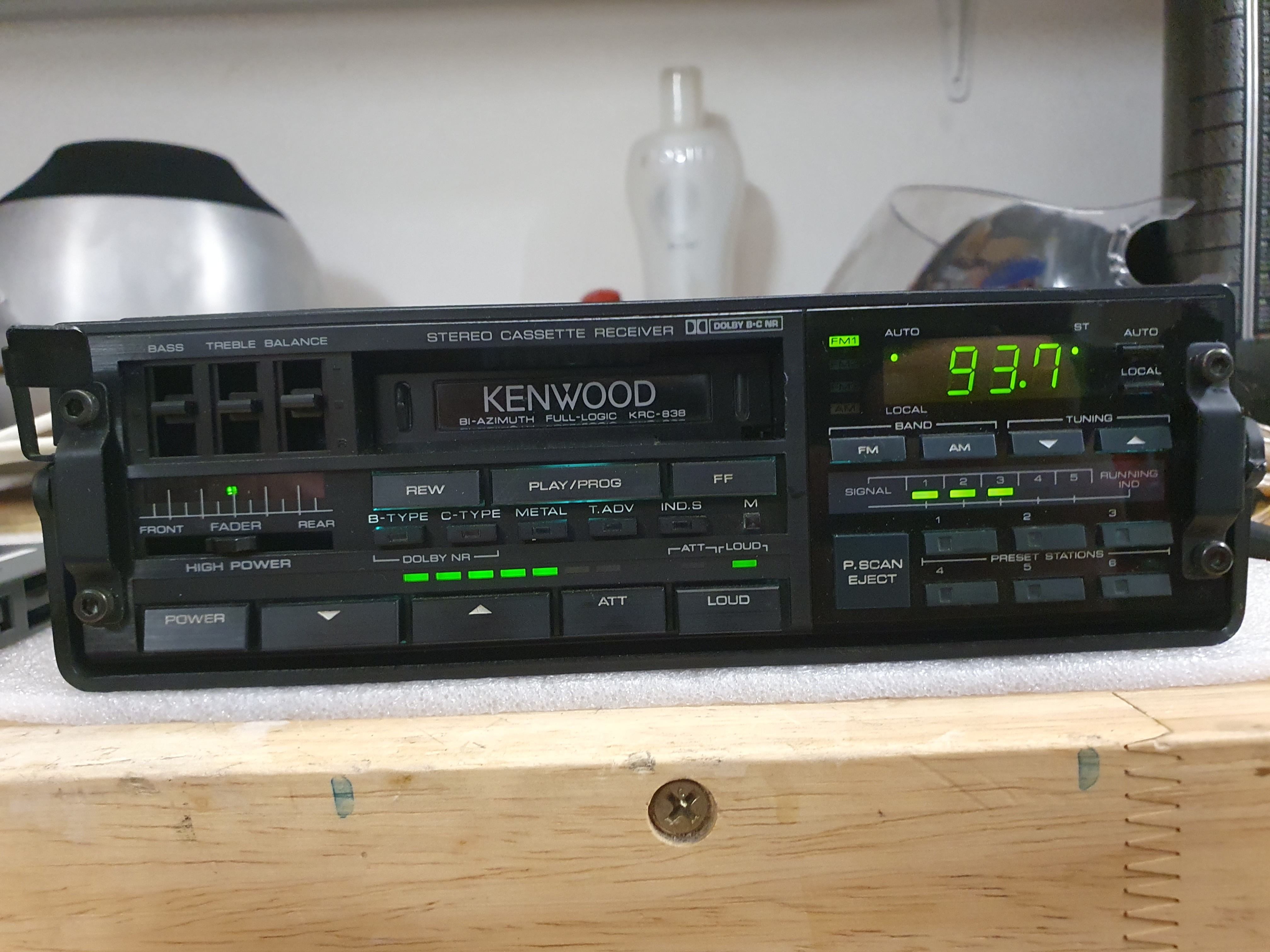

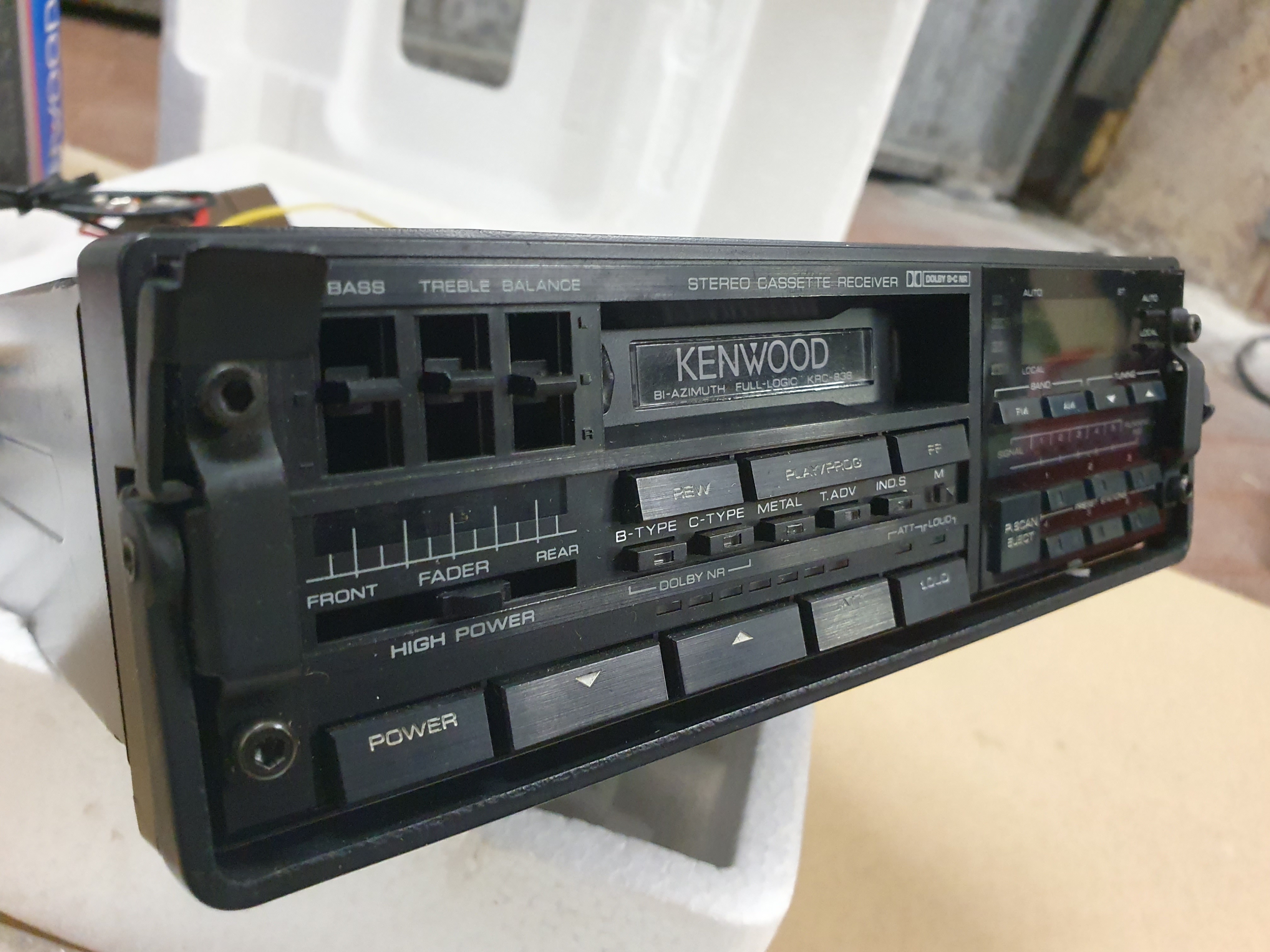

Buonasera a tutti,
come tantissimi appassionati, anch'io sono sempre attratto da autoradio e altoparlanti che han fatto storia o semplicemente che ci ricorda quando eravamo giovani.
Girovagando qua e la, mi son portato a casa una bellissima autoradio Kenwood KRC838, con slitta estraibile e scatola originale
Bellissima, da subito si vede come in quei tempi si usava il metallo e le autoradio erano pesanti.
Cosa ne farò? intanto abbellisce il mio angolo hifi in garage :sbav:
Vi lascio qualche foto, che so apprezzate sempre. :yes:

Seppur alla fine sfruttabile quasi 0, e' bellissima!!
Messaggi: 11090
Re: Kenwood KRC-838 1986
Tra l’altro, Kenwood era una delle pochissime sorgenti che aveva l’indicatore del livello del segnale.. :love:
Anche probabilmente perchè il Costruttore certe cose le ha nel DNA.. È produttrice di ricetrasmettitori per uso amatoriale, civile, nautico e militare.
Ed in effetti in casa ho un ricetrans V/UHF del tempo, la cui forma di tasti è manopole si assomiglia alquanto.. :D Logicamente ancora perfettamente funzionante, seppur poco sfruttabile da quando hanno messo i toni sub audio per l’utilizzo dei ponti radio analogici. :hmm:

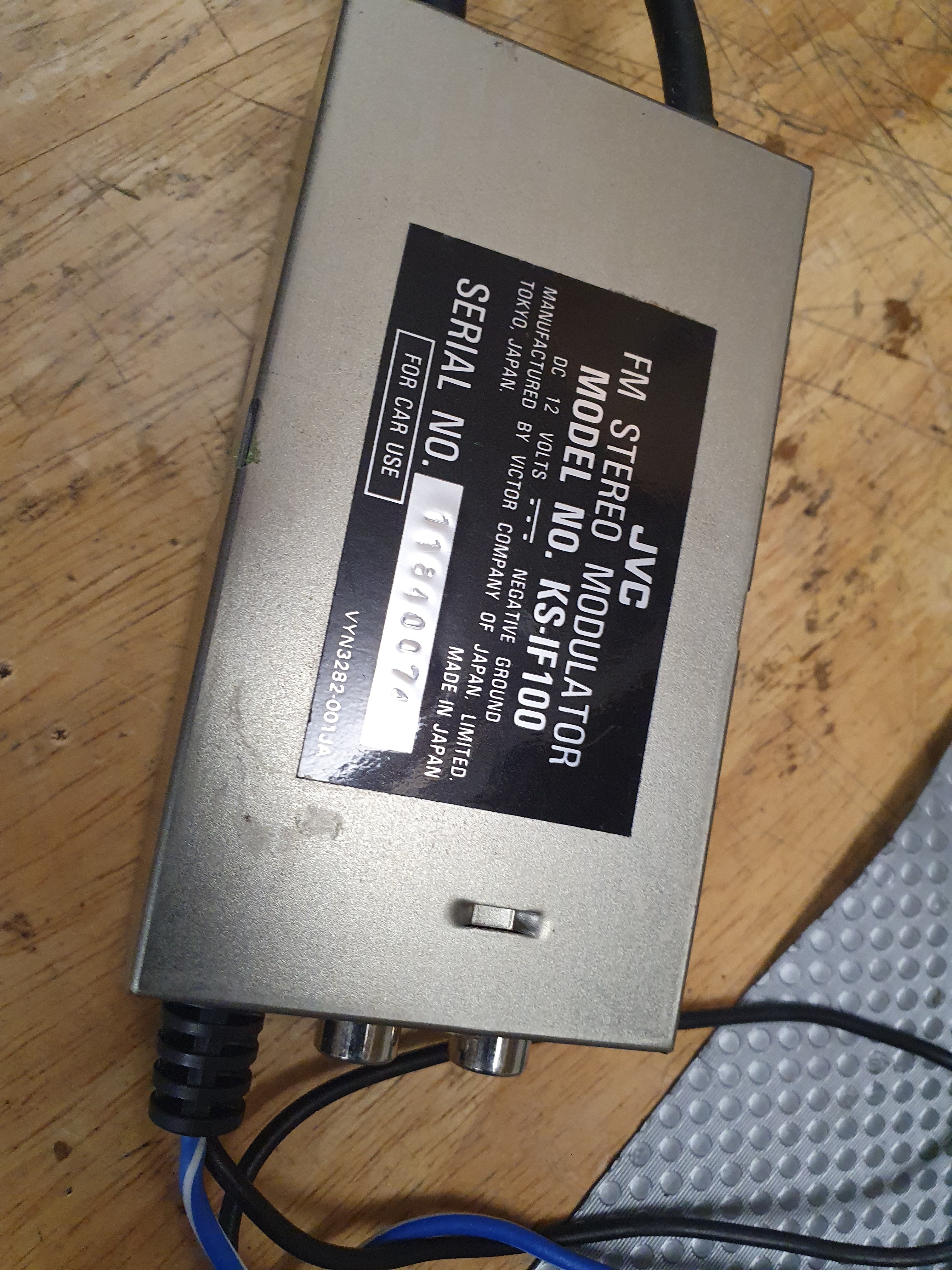

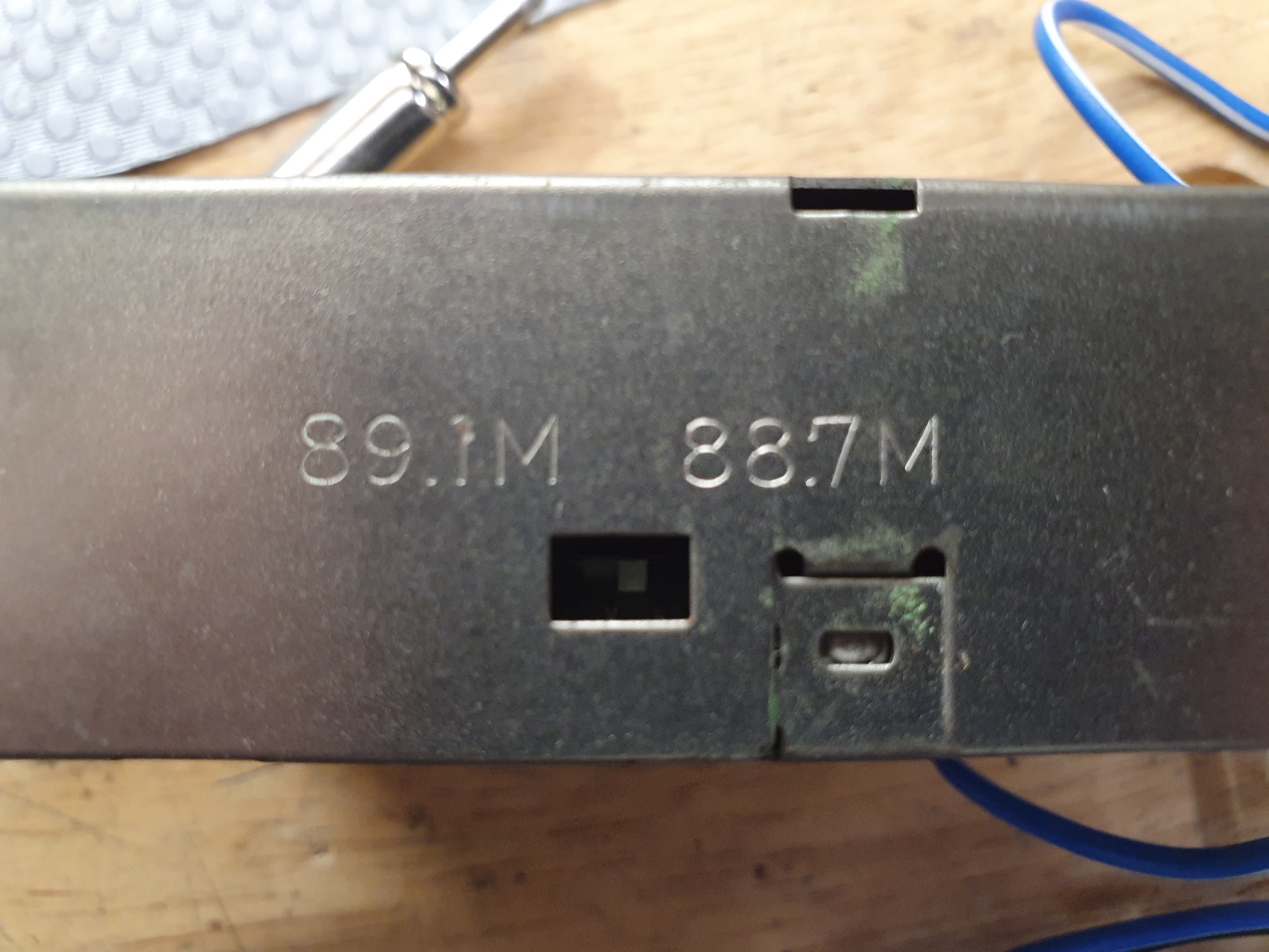

Per renderlo più sfruttabile bisogna aggiungere un ingresso AUX.
In casa ho questo oggetto JVC KS X100, un modulatore di frequenza con selettore a 88.7Mhz e 89 1Mhz.
Permette un ingresso Aux via antenna FM.
Ps, qualcuno ha mai avuto a che fare con questo o simili?
Non lo ho ancora provato, ma tentare non nuoce.
Credo sia migliore della cassetta con cavo pin 3.5mm che andavano qualche anno fa.
Per ultimo si potrebbe andare ad intercettare l'uscita di linea della sezione cassetta, ma quest'ultima modifica non preserva l'originalità dell'autoradio
Messaggi: 11090
Secondo me forse è migliore la finta cassetta. Ma sinceramente non ho mai avuto occasione di ascoltare un sistema che la utilizza. :hmm:
Tieni conto che la radio FM, se sei all’esterno, solitamente risulta disturbata anche se non colleghi l’antenna, dati i forti segnali presenti in Italia. Rischi di sentire rumori di sottofondo.
Poi la FM stereo ha una risposta in frequenza limitata a 15 KHz. Ed il segnale stereo ha poca separazione perchè viene ricavato dal segnale mono (quello principale) sommandolo e sottraendolo al segnale L-R trasmesso modulando in AM una portante a 38 KHz, inserita nel canale radio sopra al segnale monofonico.
Insomma: non è proprio un “collegamento diretto”.. ^^ E presumo che quello “testina contro testina” possa essere POTENZIALMENTE più efficace.

Io ce l'ho uno di quegli accrocchi FM, ma solo perché mi è venuto in bundle insieme al caricatore CD Pioneer CDX-M100 quando all'epoca lo acquistai di seconda mano.
Mai provato.
Suppongo che alla fine il confronto con la cassetta vada a finire grossomodo in parità, anche se pure io non ho mai provato né l'uno né l'altro sistema.
Ma la cassetta con il jack mi ha sempre dato l'impressione di un accrocco davvero da poco e, se pure la risposta in frequenza "nativa" dovrebbe essere superiore a quella FM, non mi sentirei di scommettere sulla qualità della sezione pre della cassettina...
