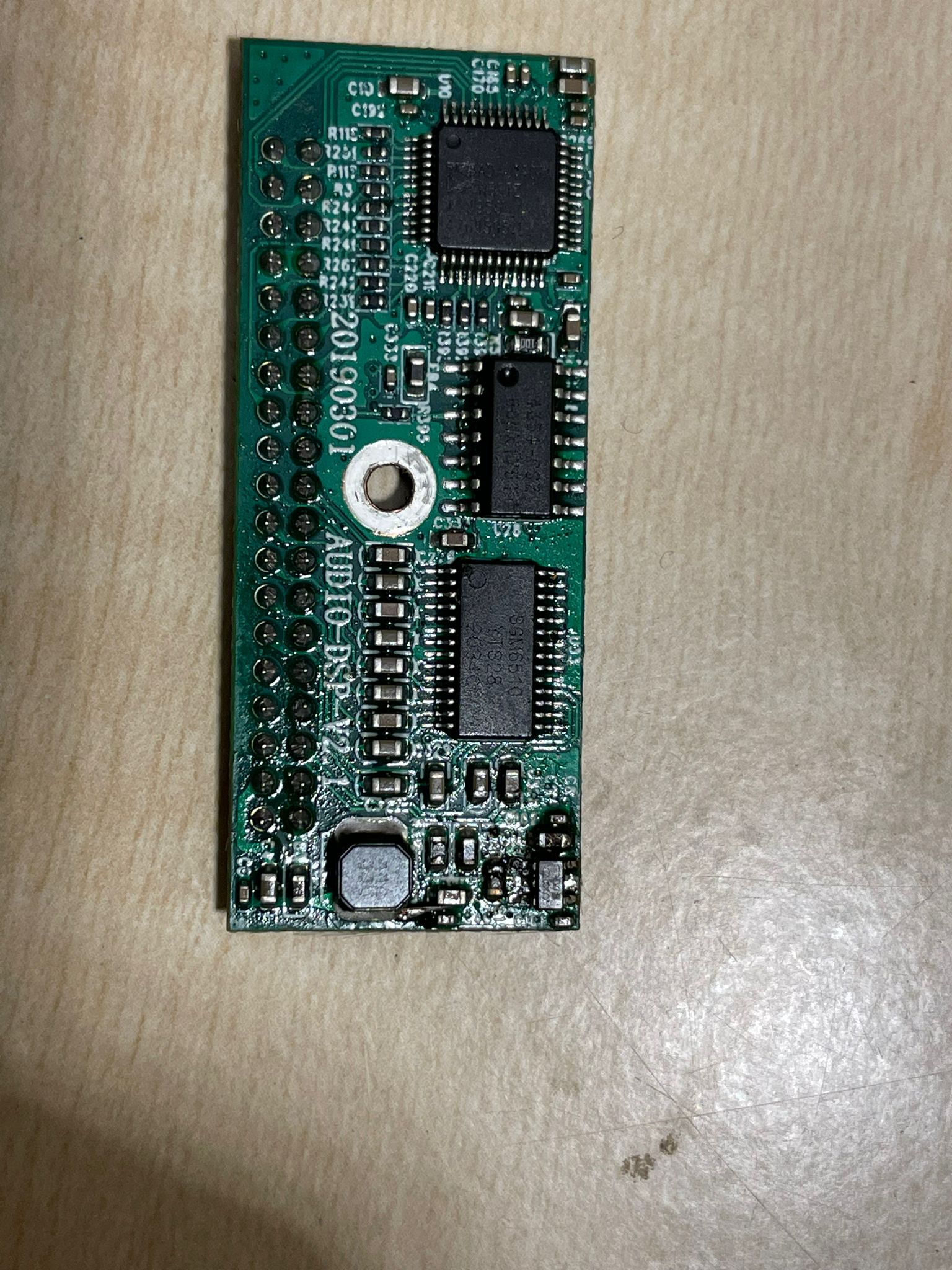

Re: Autoradio ISUDAR PX6 con audio non funzionante
Buon pomeriggio, scusate per il ritardo nella risposta.
ho smontato tutta la radio per fare una diagnosi, il DSP, che è un modulo a parte con connettore a PCB ha dei punti strani, ho già dissaldato il TDA e appena mi arriva lo salderò per vedere se il problema si risolve, se non dovesse risolversi dovrei provare a sostituire la scheda PCB del DSP, esistono ricambi in commercio compatibili o migliorativi?
inizialmente non avendo visto gli RCA nel retro della scheda e aspettando che arrivasse pensavo di dover cercare una soluzione per farli io, invece ho visto che sono integrati nei cavetti che danno in dotazione.
