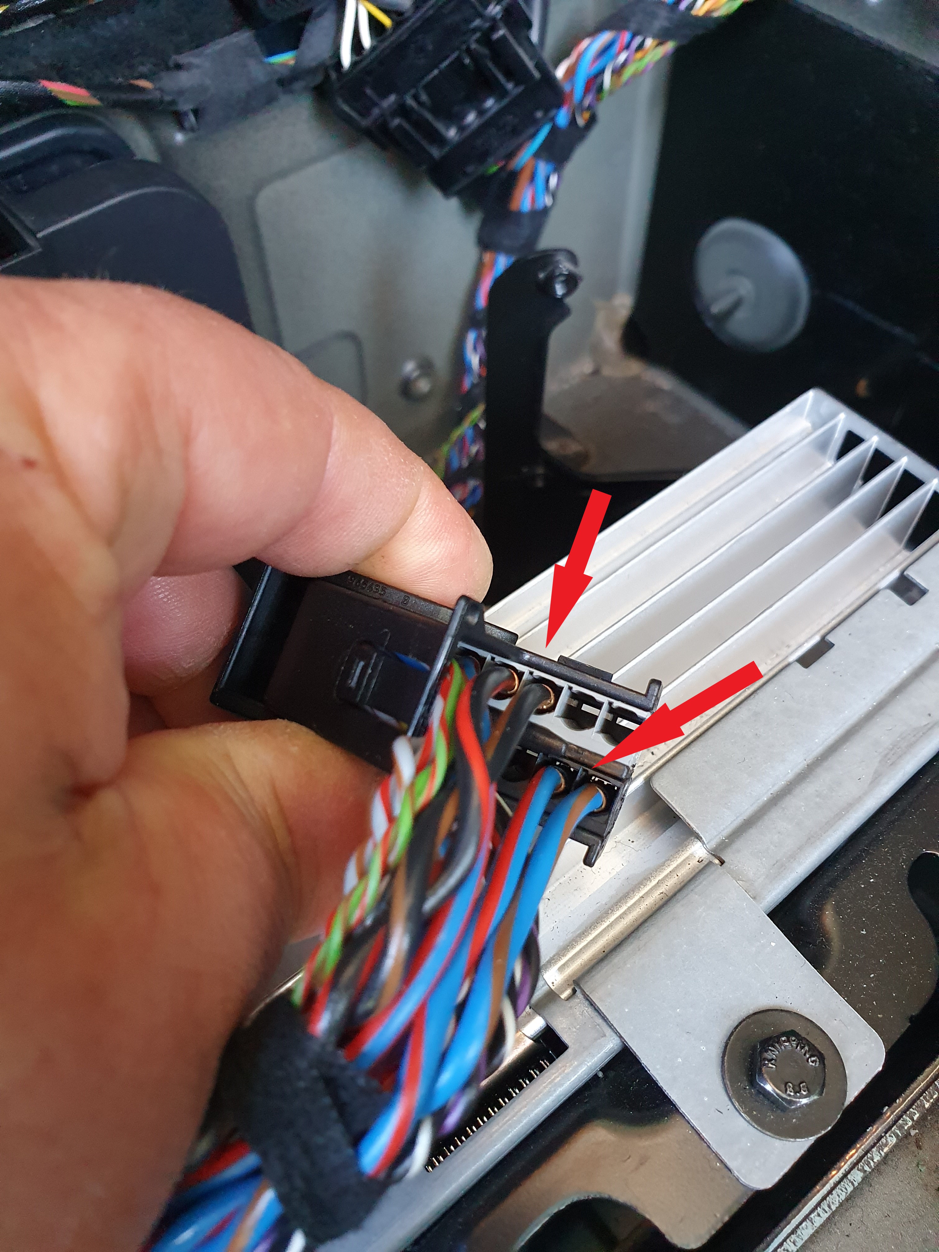

Buon pomeriggio a tutti, dovrei derivare due coppie di cavi in questo connettore OEM ma non voglio spellare i fili o utilizzare i rubacorrente. La mia intenzione è quella di collegarmi direttamente all'interno del connettore, magari servendomi di un piccolo innesto collegato al filo da connettere (perdonate il gioco di parole), oppure tirar fuori i pin dal connettore ed integrarci il filo interessato ma ho paura di rompere il gancetto ecc......insomma se avete qualche idea poco invasiva mi fareste un gran favore.
La coppia di cavi interessata sono blu/rosso - blu/marrone e nero/rosso nero/marrone....
Grazie come sempre :)

Tirare fuori il filo e il connettore di metallo in qualsiasi di questi spinotti multi pin e' un missione tipo '007' o da orologiaio con 50 anni di esperienza :D
Bisognerbbe avere gia' connetori di metallo di scorta dello stesso tipo prima di mettersi in gioco e comq e' molto probabile che 2 fili alla fine non entrino in quel buco anche se si riesce a tira e fuori il connetore intatto e aprirlo senza rompere il crimping
I connetori di mettalo su ogni uno dei fili dentro il multi spinotto escono facilmente se sai come fare , ma sono quasi impossibili
da aprire per rilasciare il filo e poi riusarli
Riusando connetori usati si rischia di poi avere una connessione intermittente .....
Solo se il buco permette piu' di un filo e solo se hai dei connetori nuovi allora vale la pena provarci
Attenzione che esistono sia i connetori di metallo maschio e quellli femmina per ogni tipo di spinotto
Esistono migliaia di spinotti con migliaia di connetori maschio e femmina in metallo sul mercato ;)
Se sono connetori OEM bisognerebbe conoscere qualcuno in fabbrica dove hanno fatto quella auto e farsene dare una manciata
o provare dove vendono pezzi di ricambio di elettrica per le auto
Sarebbe utile avere uno connetore in piu' e aprendolo si puo capire che tipo di spinotto serve , per questo basta andare da uno sfascia
carozze 'Fai Da te' procurandosi uno spinotto
Cheers ...... Vinny

Grazie infinite per la risposta, anche se ora mi sono demoralizzato nel provare a sganciare i connettori in metallo, anche perchè non saprei proprio di che tipo sono.
Però mi hai dato un buon spunto quando hai consigliato di andare allo sfascio sperando di trovare la stessa auto con lo stesso amplificatore... sicuramente ci proverò in giornata.
In tutti i casi, nel caso volessi tentare di sguainare i cavi senza tagliare e giuntare, può essere valido squagliarli con un accendino quel tanto che basta per arrivare al rame?

No ..... non squagliare niente o fai un disastro XD
Esistono stripper per filo fatti apposta che servono per spelare la guaina dei fili lasciandoli intatti ma sono difficili da reperire
e abbastanza cari anche se comunque bisogna un po' di pratica per usarli senza danneggiare il filo
La miglior cosa e fare due incisioni sulla guaina del filo a distanza di circa 1.5mm fino ad arrivare al rame e poi pian piano con un incisione diagonale
tagliare la guaina aprendola per toglierla
Hai mai visto come si spela un fico d'india :D
Bisogna avere un coltello apposito di quelli che hanno le lame ricambiabiali che sono affilatissime e basta provare piu' volte
su un altro pezzo di filo per fare un po' di pratica tagliando solo la guaina senza incidere il filo di rame
La guaina e' morbida rispetto al filo di rame e la lama di uno di quei coletelli penetra facilmente la guaina
Quando il colettlo arriva al filo si sente subito la resistenza e si ferma l'incisione
Il tizio in questo video usa una apposita pinza con il manico blu per incidere il filo , si puo' fare la stessa incisione con un po' di pazienza e molta pratica su un pezzo di filo di scarto con il coltello che poi usa per taglaire la guaina in diagonale alle prime due incisioni
Basta poi seguire il resto del video per fare un ottima saldatura che unira' i fili assieme
Non basta solo attorcigliare i fili e mettere un po' di nastro , bisogna assolutamente saldarli per evitare intermittenze
che poi fanno saltare fusibili o peggio ancora possono creare incendi
Pero' adesso mi viene un dubbio ..... perche' vuoi tagliare il filo all'amplificatore OEM , cosa vuoi aggiungere e perche' ?
A questo punto c'e molto piu' in gioco che tagliare/spelare un filo :yush:
Qualsiasi cosa vuoi aggiungere deve essere fatta con un tot di esperienza e buone ragioni altrimenti rischi di mandare tutto in fumo
per mille possibili ragioni ;)
Spiega un po' cosa intendi fare prima che poi dobbiamo scrivere 10 pagine di roba per aggiustare un bel casino ....ehehe

Rispondo ad entrambi per la domanda fatta all'unisono: devo collegarci un adattatore high/low level per implementare un ampli esterno che piloterà un sub in cassa....tu cmq ne sai già qualcosa Dude :again:
Quella coppia di cavi ubicati nella spinottiera e provenienti dall'ampli oem, alimenta i due woofer sottosedile.
Per carità, l'impianto di serie si sente veramente bene ed è anche ben insonorizzato. I bassi scendono veramente tanto per essere semplicemente dei woofer e non subwoofer... fatto sta che ora mi è venuta nuovamente la scimmia di aggiungere SOLO un vero sub per soddisfare il mio "strano" modo di ascoltare musica, non me ne vogliate :)

Io, sempre fatto delicatamente con la forbice.. :D
Ti sconsiglio di agire sui connettori, comunque.
Spelli in un punto comodo e stagni le giunzioni. Altrimenti, acquisti dei comuni ruba corrente. Che sono dei giunti fatti a posta. Non sono affidabilissimi a lungo termine. Ma per fare quello che devi, vanno bene. Meglio che spellare il filo senza esperienza, almeno. ^^
Ad esempio:
https://www.amazon.it/rubacorrente/s?k=rubacorrente

Ciao ozama, piacere di rileggerti e grazie per aver risposto....ci tenevo al tuo intervento, anche se per una richiesta cosi banale :)
Riguardo ai connettori, ho già messo una pietra sopra, troppo macchinoso districarsi nella spinottiera con le manone che mi ritrovo!!
Domattina provo a guardare qui da me se trovo dei rubacorrente (mi hai quasi convinto :D ), sarebbe la prima volta che li proverei... altrimenti vado di taglierino e sguaino il giusto.
Le forbici da elettricista le avrei usate per tagliare normalmente il filo e sguainarlo, ma vorrei evitare il taglio netto.
Un po di manualità ce l'ho (almeno per questa cosa) e dovrei riuscire facilmente nell'intento ;)
