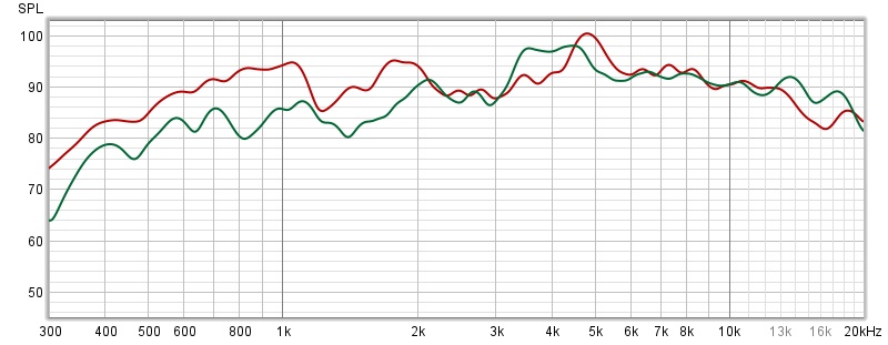

Detto ciò, cominciamo dagli alti (sx rosso, dx verde):

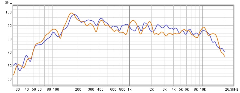

Questi sono i medi (sx blu, dx arancio):

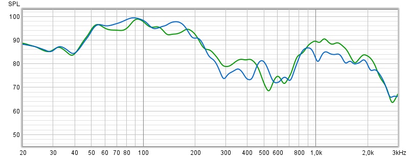

Questi sono i woofer (sx verde, dx azzurro):

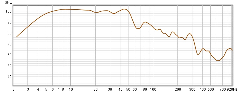

Ed infine il sub (notare la F3):
Come ormai è chiaro a tutti coloro che hanno provato a misurare la risposta della propria macchina, quello che si sta realmente misurando è l'auto, quindi è del tutto normale vedere delle risposte grezze così irregolari. Chiaramente, dopo il sapiente intervento della taratura made in Bis, il risultato è ben diverso ma non penso che le condividerò queste misure onde evitare che possano condizionare chicchessia all'ascolto...

TW piu' che accettabili, ben utilizzabili fino ai 13k poi calano. Ma credo sia abbastanza normale, qualcosa si sistemano in taratura.
MID secondo me vanno molto bene. Sfruttabilissimi anche dai 300 piu' o meno, e proseguono senza grossi guai.
WF ci mancano quasi una decina di db tra i 250 ed i 700 circa, purtroppo qui si "vede" l'abitacolo, Ci avrete dovuto lavorare un bel po'!!
Il sub andra' tagliato bassino ma sara' un vantaggio, l'importante e' riuscire ad incrociarlo. In basso come sempre il cabin gain aiuta, ma credo che piu' di cosi' non si poteva chiedere!!

Eh, nei woofers ce ne sono anche 20 di db mancanti. La scala è da 10 db/divisione. ^^
Ma credo sia normale. Li abbiamo tutti. Quello che è bene, a guardare i grafici, è che hai una invidiabile simmetria L/R. Sperando che si riesca a mantenere con entrambi i canali in funzione.. :yes:
Così, da neofita, penso che tenterei un incrocio con i medi sui 300, asimmetrici, con un passa basso 12 db/ottava poco smorzato per tirare su la risposta dei woofers all’incrocio e un passa alto più smorzato per i medi, in modo da abbassare il picco di risposta sui medi.
Ma siccome qui non siamo in un ambiente domestico, chissà, in realtà, cosa succede, poi. ^^
Ah.. il buco che io ho a circa 70 Hz, vedo (nonostante lo smooth) che tu ce l’hai sui 60 (sul sub e un po’ sul canale sinistro, come da me. E combacia con l’abitacolo più grande. :hmm:
Credo che invece sarebbe bello che tu o Stefano metteste in rete le scelte di taratura ed i risultati. Sarebbe certamente istruttivo. :yes:
Collegare le misure con l’ascolto è sempre istruttivo. Ti fa “vedere” cosa si sente e cosa no. Tuttavia, se ritenete che siano “segreti industriali”, posso capire. :D

I woofer salgono poco, ma per come sono istallati penso che era prevedibile, si dovrebbe incrociare sui 250hz con i mid, anche l'incrocio mid-tw non è facile per il tw poco lineare appunto in zona incrocio (ma qui se non ricordo male è in programma un upgrade). L'incrocio sub-wf anche lui penso che si farà molto basso. Ma istallazione e altoparlanti sono di gran livello, e penso che andrà benissimo. Buon lavoro e buoni ascolti.

ozama ha scritto: 3 apr 2023, 7:14 Eh, nei woofers [ERRORE T9, RILEGGERE!!!] sono anche 20 di db mancanti. La scala è da 10 db/divisione. ^^
Quello che posso dire, per ora, è che le frequenze scelte per gli incroci (acustici) sono approssimativamente 50Hz sub/woofer, 200Hz woofer/mid, 3500Hz mid/tweeter.
Verosimilmente a maggio tornerò a fare un affinamento aggiuntivo nonchè alcune prove più specifiche sui woofer. Sicuramente guadagnare un'ottava o più in alto sarebbe molto utile e ci vincolerebbe meno sull'incrocio con i medi; bisogna capire se ciò che abbiamo in mente è fattibile...
Per i tweeter sappiamo già cosa va fatto ma non riusciremmo ad implementare il tutto prima del Perry quindi, piuttosto che fare le cose di corsa (ossia male), ci penseremo più in avanti. I driver, per orientamento e magari anche caratteristiche intrinseche, mancano di "aria" e "frizzantezza", soprattutto lato guidatore ma non sono inascoltabili. Diciamo che non sono all'altezza del resto ed io non mi voglio accontentare, specie se la soluzione è relativamente semplice.
